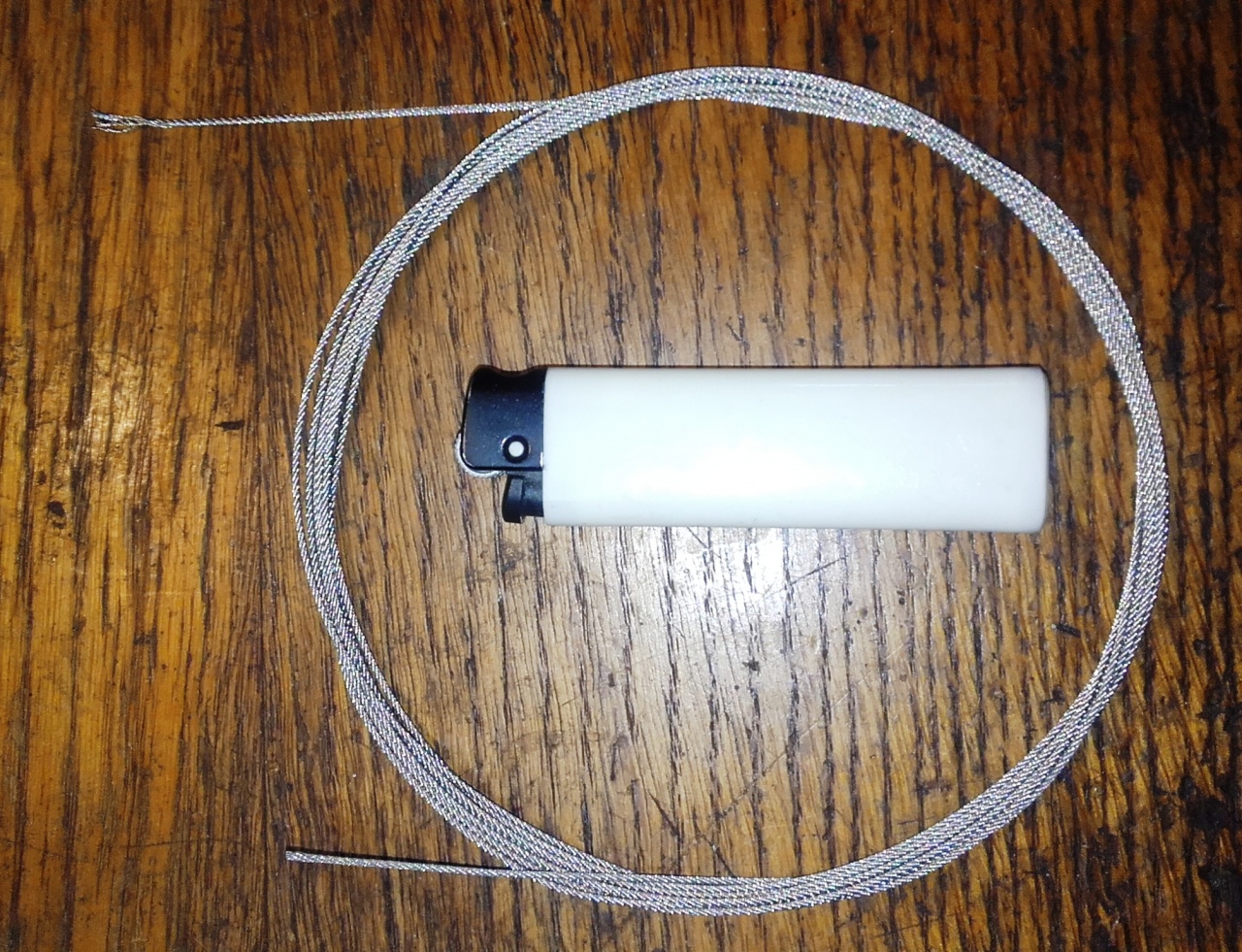

  #440
Старый 05.03.2020, 12:05
Аватар для Сергей Дмитриевич
Регистрация: 21.04.2010
Адрес: Беларусь г. Барановичи
Сообщений: 8,771
Сказал(а) спасибо: 671
Поблагодарили 5,615 раз(а) в 4,003 сообщениях
Сообщение от Alex2051 Посмотреть сообщение
Меня только смущает как он тросик трос закрепляет. Он же на излом идет при разрядке заводки.
Нашёл вот такой тросик.
Нержавейка, диаметр 1 мм. (то что надо по размеру бороздок), очень мягкий и прочный.
Надеюсь на излом не пойдёт.
