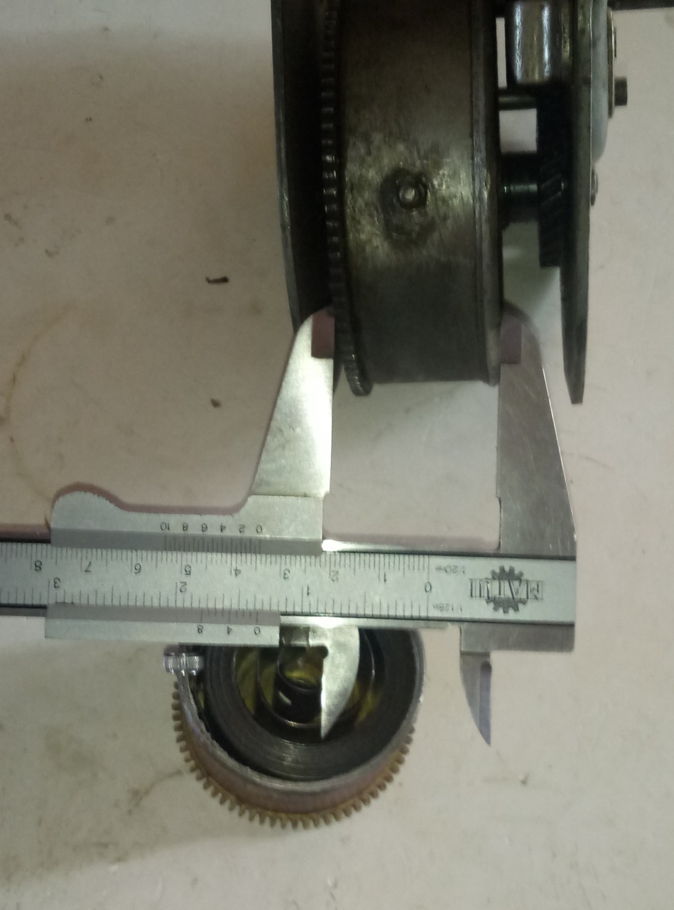

Добрый день.
Кто сталкивался с проблемой подбора пружины при её отсутствии изначально?
Есть барабан, есть пружина, требуется узнать оптимальную длину (количество витков).

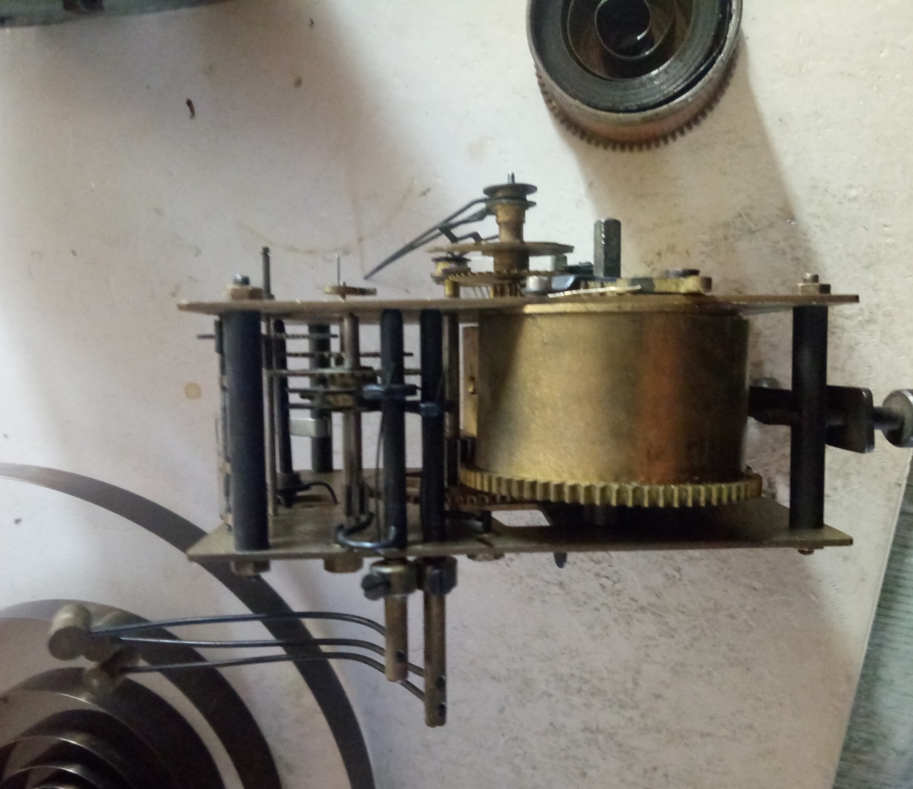

А данные такие:
Внутренний диаметр барабана 80 мм.
Глубина 35 мм.
Толщина оригинальной пружины не известна.
Рядом стандартный барабан от Беккера.
ID:	2890123   Нажмите на изображение для увеличения

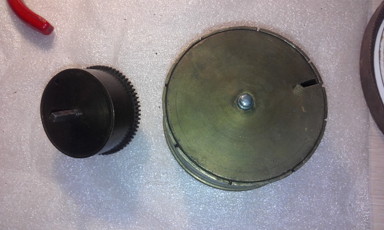

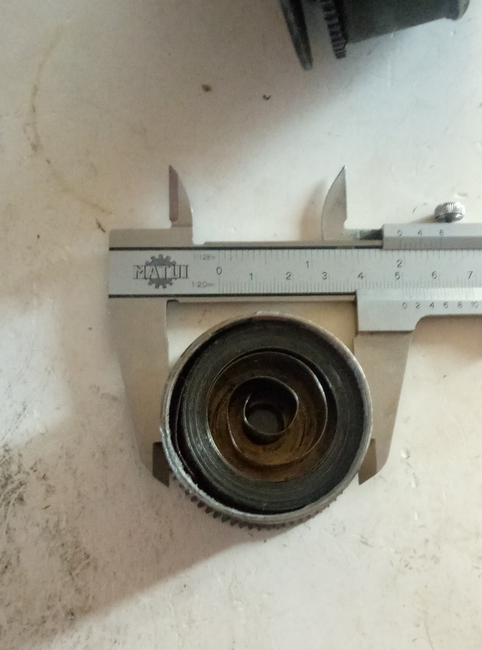

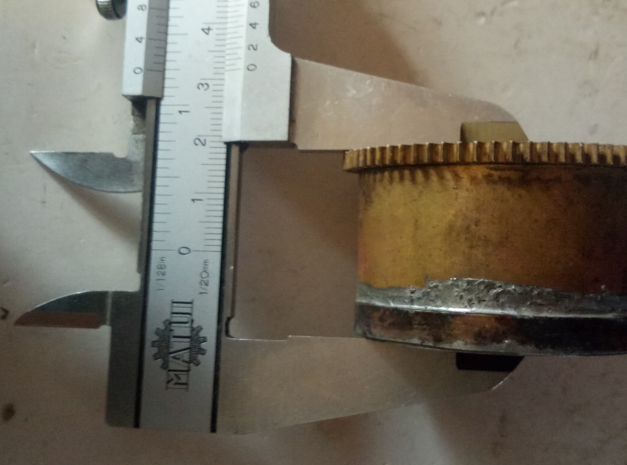

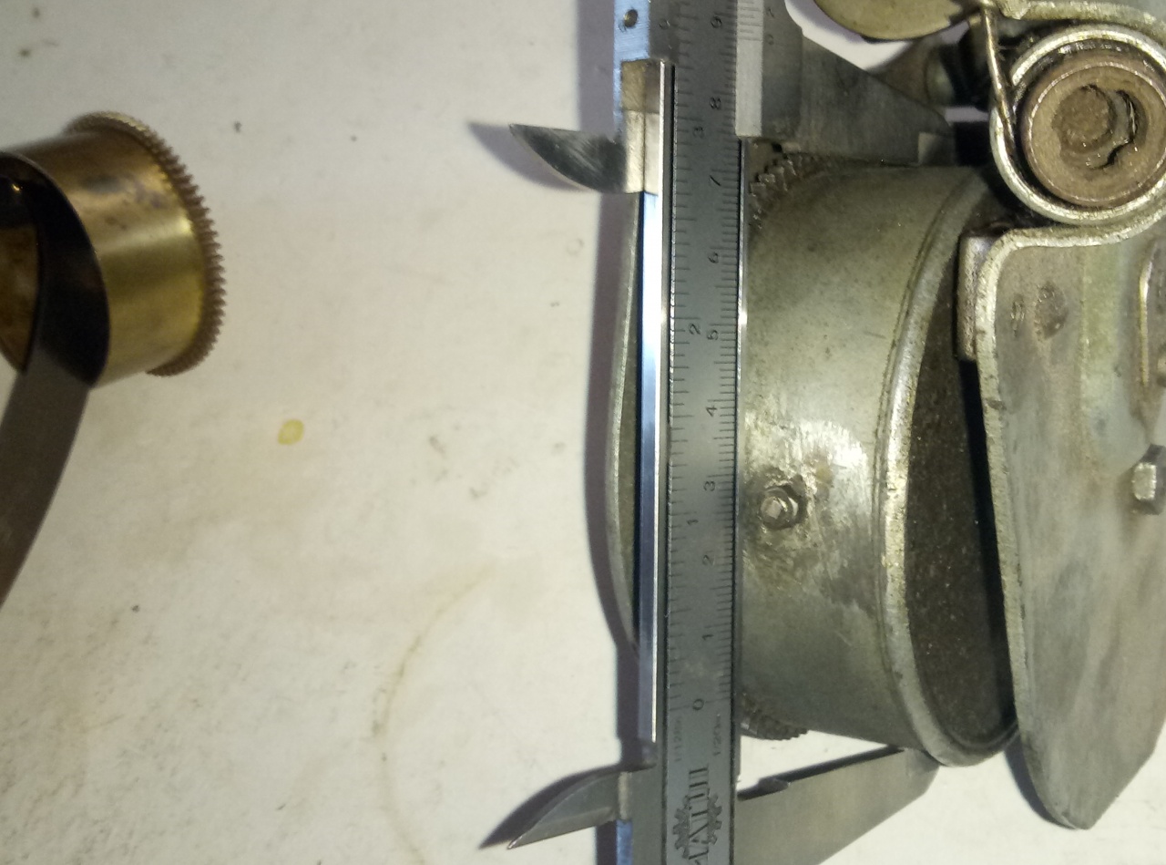

Вот барабан от ОЧЗ (50×31мм) в нем пружина шириной 25мм и имеет 19 витков , попробуйте ее. Короткая, можно удлиннить за счет второй.
Нет, так патифонный барабан имеет размер ( 87*34) - пусть даже он имеет узкую пружину , 20мм (как Вы говорите, а я не розбирал свой с фото) тогда , просто можно с двух сторон подкласть две шайбы внутрь между барабана торцами (Крышкой) и пружиной (обложить пружину с двух торцов) .
Или Использовать Вашу пружину от громофона импортного.
Даже если не хватит длинны пружины на год работы часов , то за это время подберете( найдете , купите ), что то подходящее. Все равно, с чего то надо начинать и главное их (часы ) запустить. А по "ходу действия" они вам подскажут, что им нужно.
С уважением, Александр.

Сообщение от Krysin Посмотреть сообщение
Привет ещё раз Александр.
Пружина от "ОЧЗ" была первой которую я попробовал поставить.
Меня как раз привлекла её ширина.
Но она очень, очень слабая.
Максимум что она может два-три качка маятника и всё.
Буду ставить эту, от граммофона, шайбы конечно придётся подкладывать, чтобы не гуляла по барабану.
А в остальном полностью согласен.
Поставлю эту, запущу и буду наблюдать и, при необходимости, искать длугую
