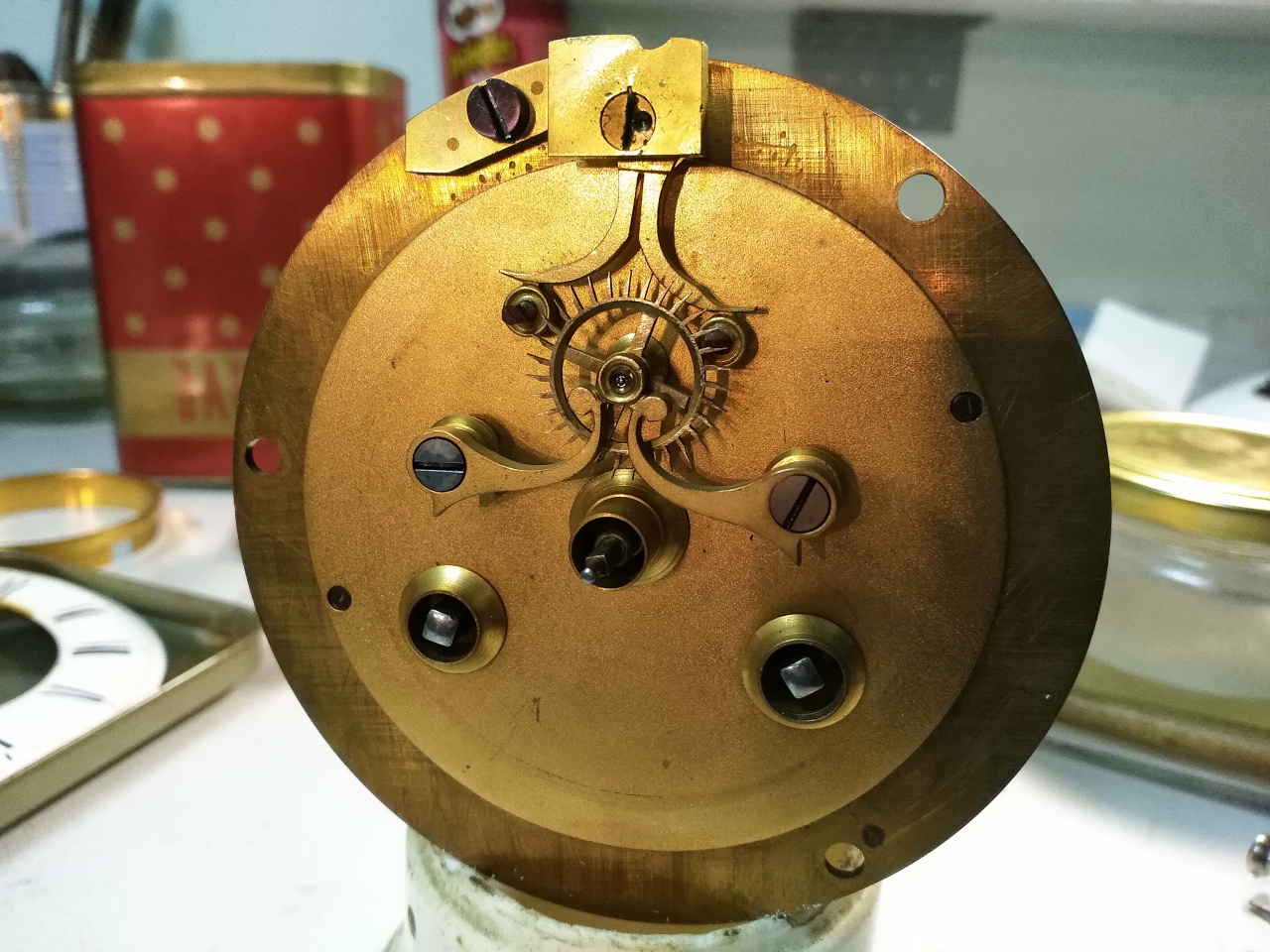

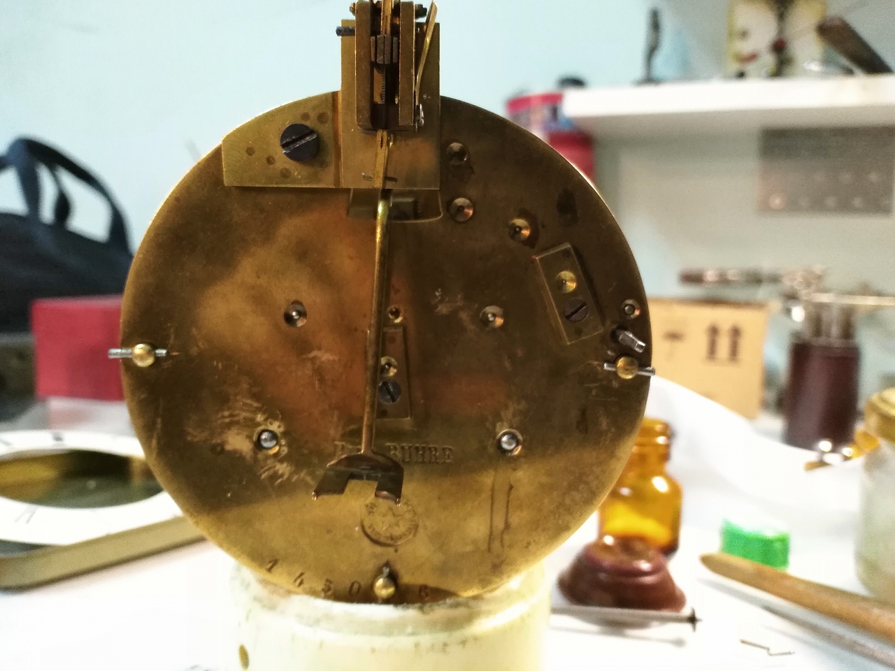

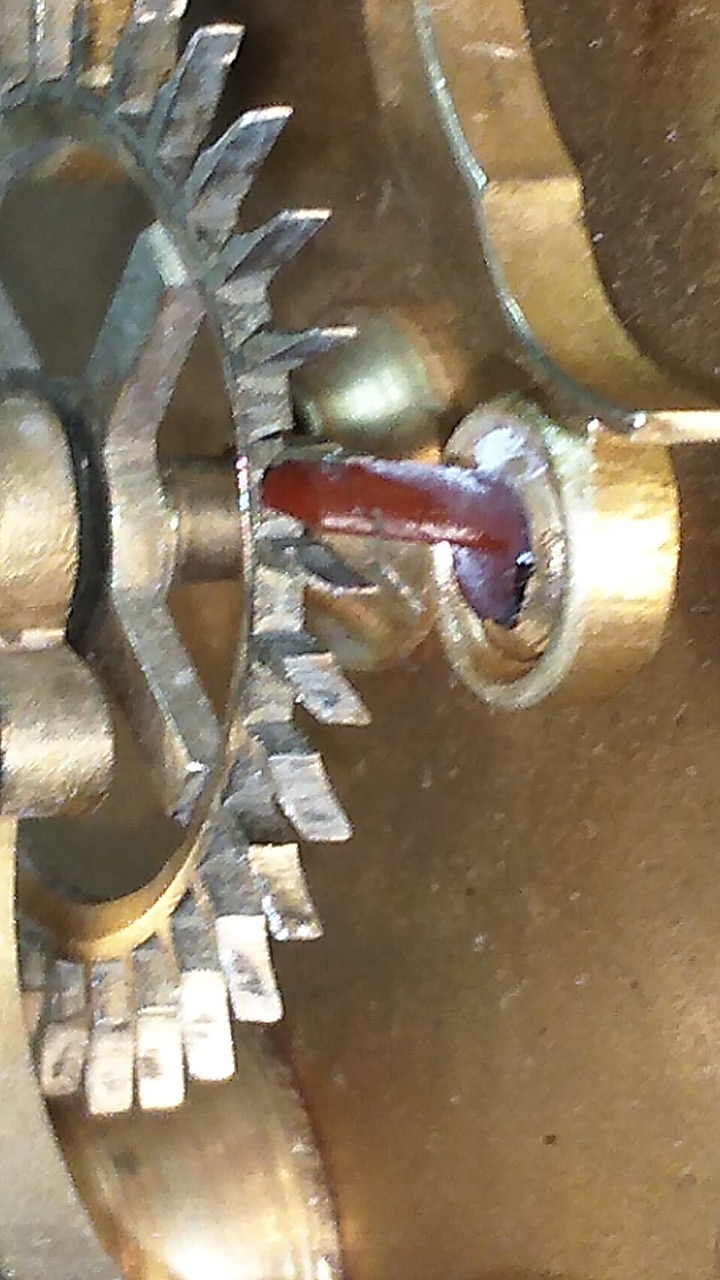

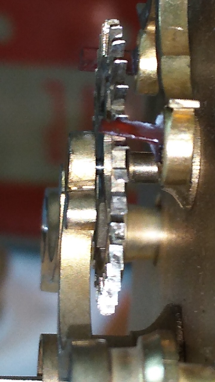

Здравствуйте, уважаемый форум. Были красивые часы от ТД Павел Буре. Прежние хозяева сломали, а затем не аккуратно приклеили минеральную палету на вилке. Часы не идут. Посоветуйте, что возможно сделать? Спасибо. С уважением,Сергей.

Сейчас он просто приклеен.Клей -не знаю какой, но скорее всего просто Супер Момент. Пока трогать боюсь, как бы ещё больше не наломать.

Из того, что вижу - в принципе , должно работать - просто без маятника даные часы идти на столе будут только если вилочку(поводок маятника) нагрузить . Можно просто в прорезь установить часовую отвертку (или что то не большое ) и они должны начать тикать. А вообще то поменять этот сломаный камешек (палету) можно на стальной такой же конфигурации. (можно сделать с заводного вала карманных или наручных часов - главное размер подобрать , а металл там отличный).
С уважением, Александр.
------- ДОБАВЛЕНО ЧЕРЕЗ 11 МИН --------
Если будете обтачивать (выравнивать)или переклеевать даную палету , не факт , что не расколится в других местах. Конечно самое лутшее - поменять на оригинальную. Но это когда она есть.
Есть еще один метод - немного выгнуть плечо вилки, что бы данная палета стала под прямым углом к анкерному колесу.

Где-то писали, что можно заказывать рубиновые паллеты по размерам заказчика, не могу найти.
Как минимум, делать стальную копию и отпустить до красной побежалости. По латуни будет работать не хуже рубиновой.

Паллеты эти изготавливались из сердолика, а не из рубина, как часто принято считать. Любой хороший огранщик может такие сделать. Ищите поблизости ювелирную мастерскую, спросите у них контакты огранщика.
