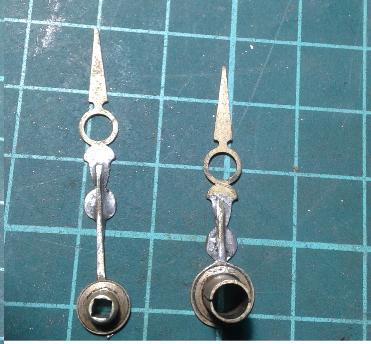

Переполировал палеты, убрал трещины на отверстиях пружин, собрал - всё работает.
Осталось с боем разобраться, не правильно работает.

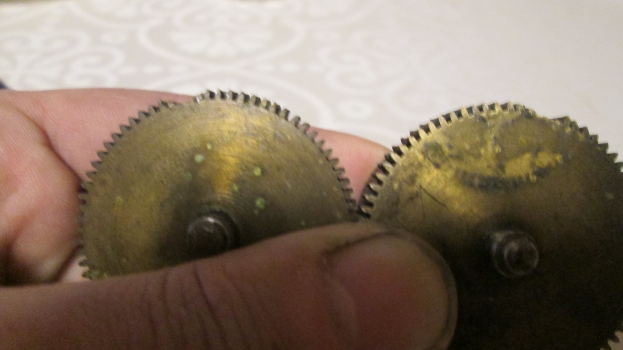

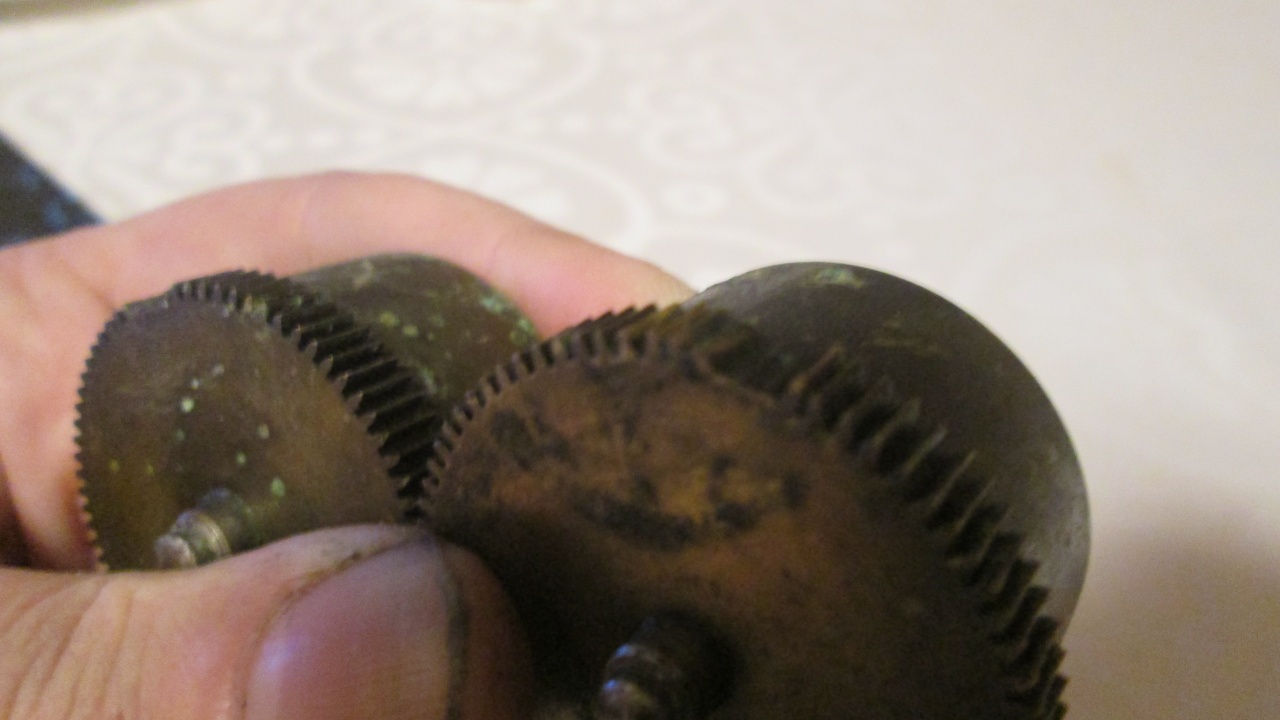

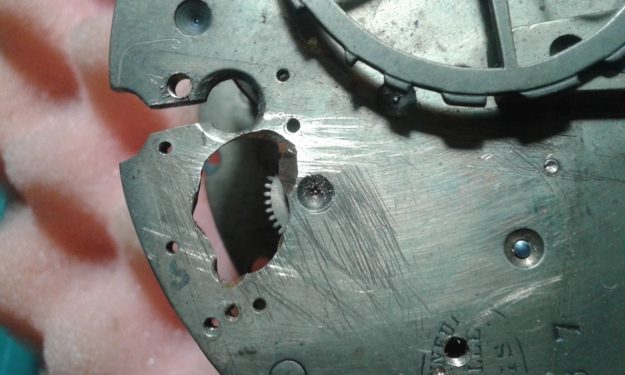

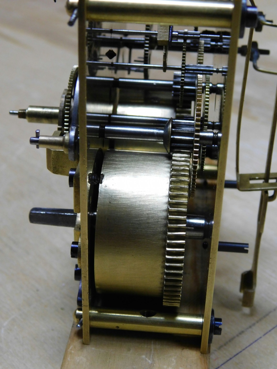

Приветствую друзья, несколько фото одного и того же механизма с ремонтом разных эпох, первое фото разумеется без комментариев, а вот два последних, жесть, на последнем выгрызли дыру под приставной ход, даже стружку поленились убрать.

Поблагодарили 3,780 раз(а) в 1,641 сообщениях
Не знаю, но зуб в барабане отремонтирован нормально - хоть и стальными штифтами- зато работать барабан с таким зубом будет долго. Мне несколько раз встречался подобный ремонт. Но больше нравится когда в зубе просверлены пару отверстий и он на стальных винтах прикручен к барабану - возится с таким ремонтом надо дольше но смотрится более красиво, а иногда почти и не заметно.

Сообщение от Krysin Посмотреть сообщение
Как сделан зуб барабана претензий нет, хотел обратить внимание на то, как относились к ремонту в стародавние времена и как сейчас, в посте так и написано.
На двух последних фото -похабное отношение, как к ремонту, так и к механизму и клиенту.
Просто - ""халтура"".

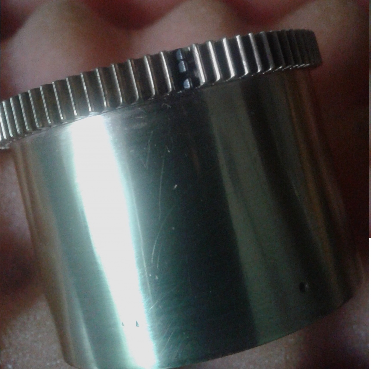

Добрый день.
Уважаемые мастера, подскажите к кому в личку можно постучаться по поводу ремонта барабанов. Нужен именно ремонт, т.к. при разборке обнаружил на заводных валах, барабанах и крышках продублирован серийный номер механизма, а т.к. есть задача оставить все в оригинале, то от донора пришлось отказаться.
Заранее спасибо всем откликнувшимся.

Я могу востановить зубы на барабанах Ваших часов, если Вас не смущает пересылка ко мне в Украину и обратно. Пишите в личку.
