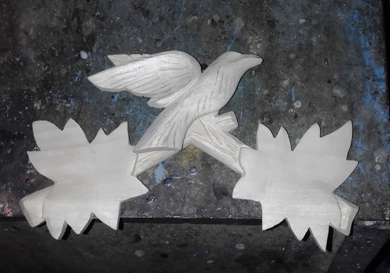

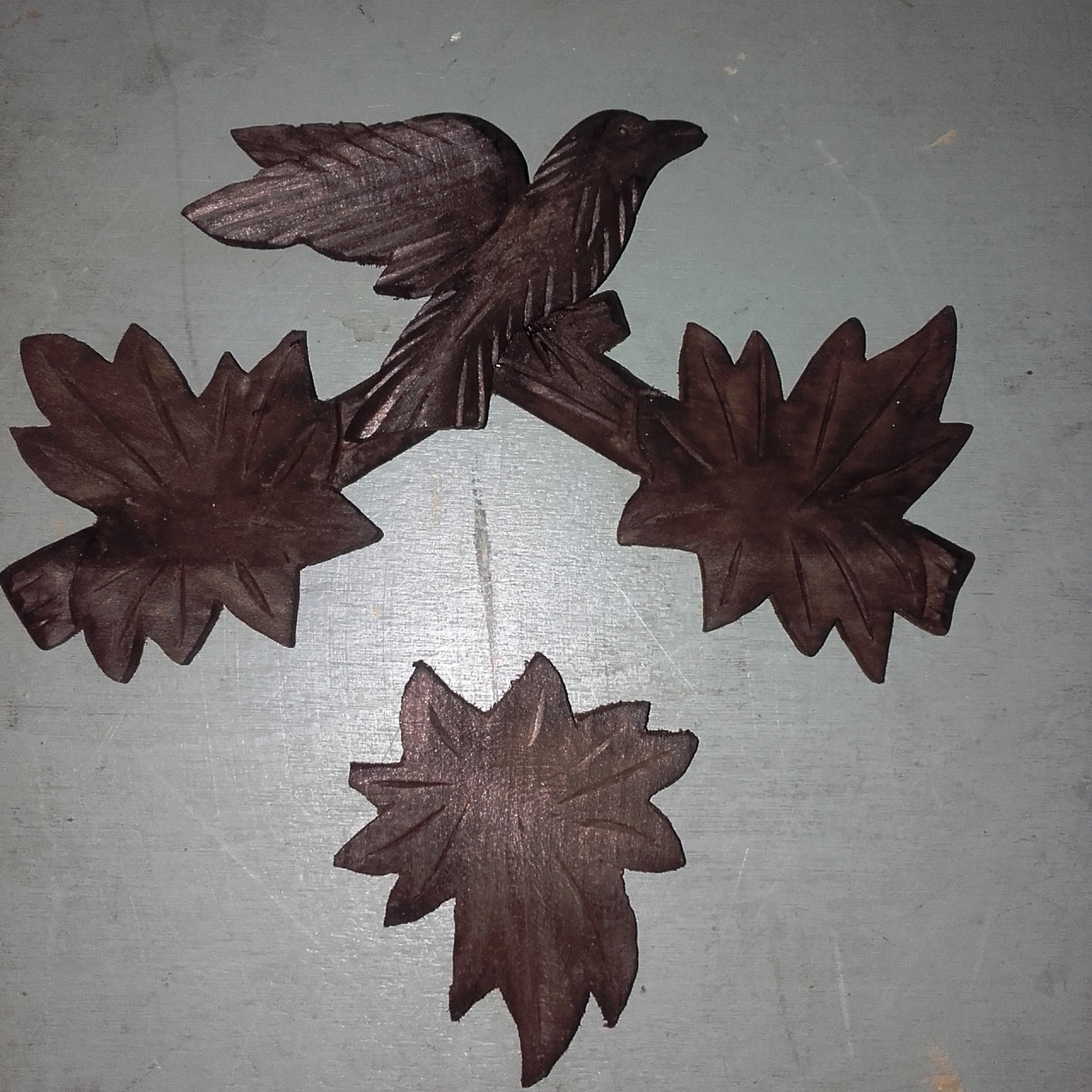

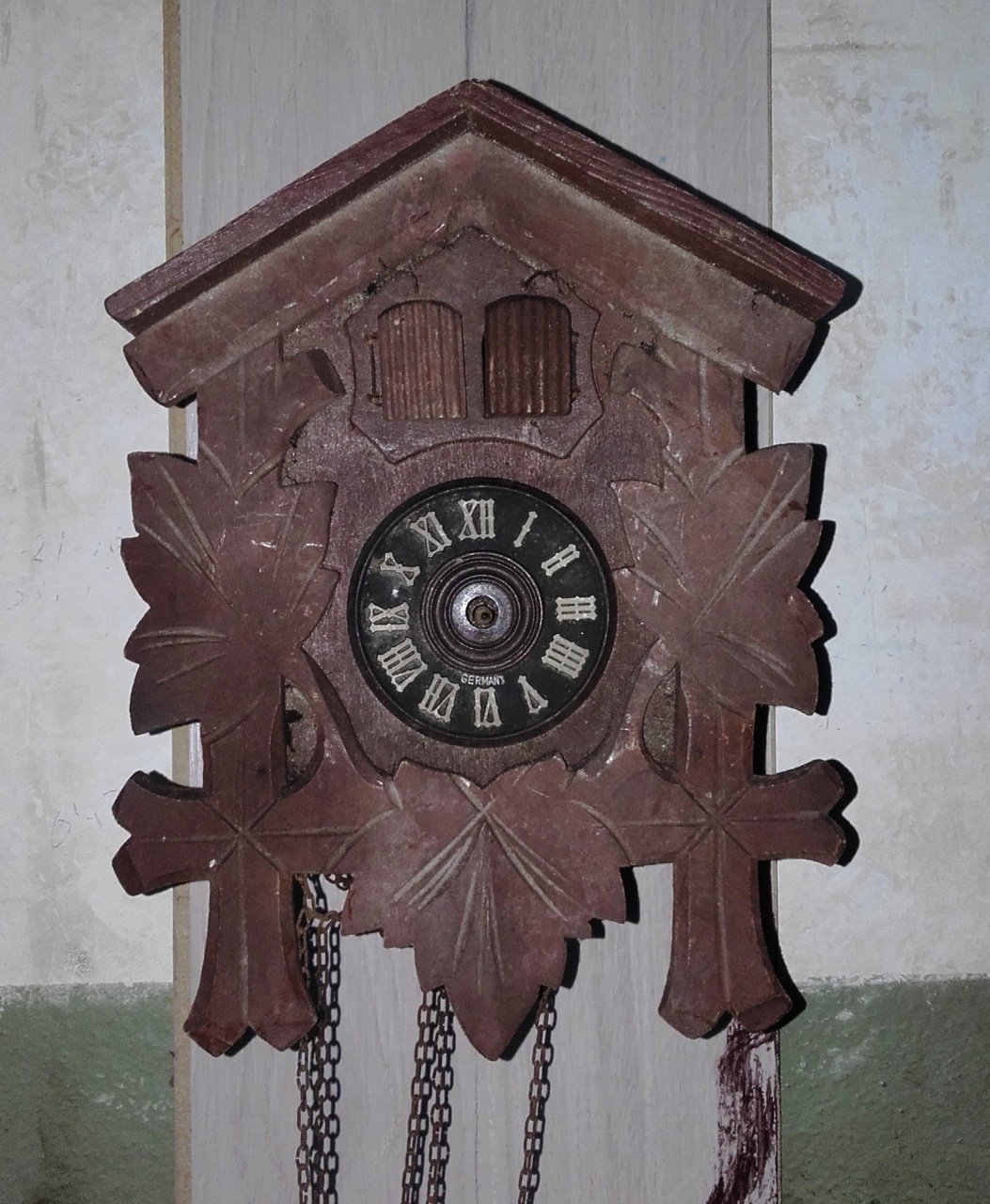

Я тут с одной уже неделю вожусь. Обычно не беру кукушки, но тут интересная попалась.
С двумя окошками, в одном, как и положено, кукушка сидит, а из другого, какой-то мужичок в шляпе с пером и гуслями выглядывает, и при этом должна ещё музыка играть.
Конечно всё в плачевном состоянии, меха отсутствуют, (одни обрывки), короны нет, гирь нет, маятника нет, стрелок нет, ну и ржавчина, грязь и всё что положено в таком случае.
Потихоньку восстанавливаю с интересом.

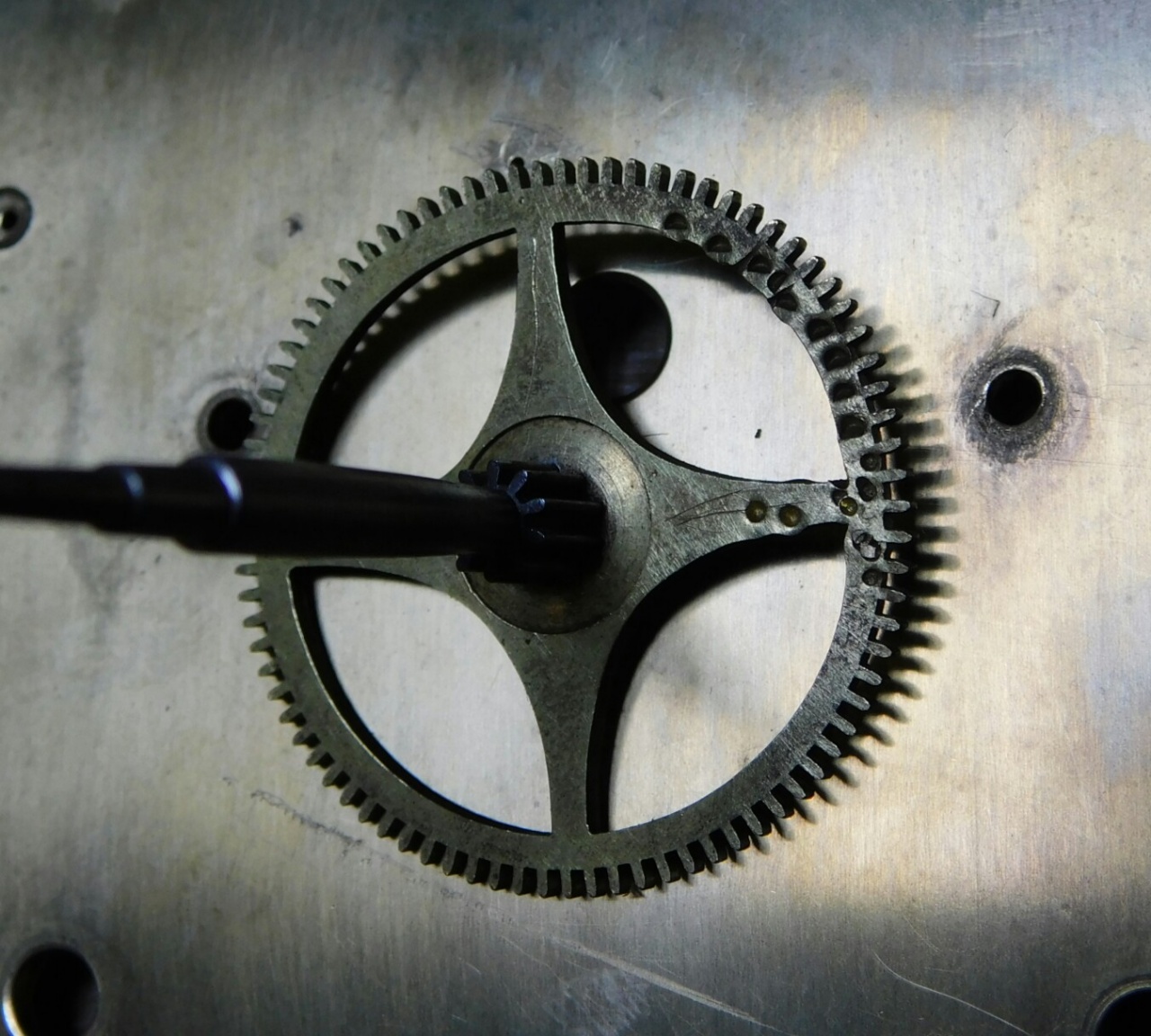

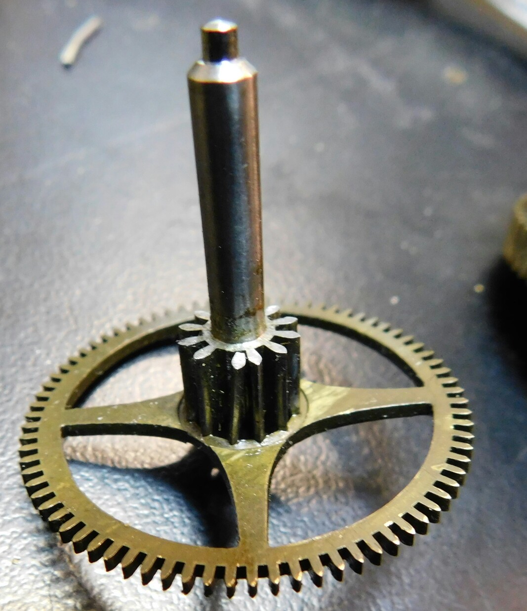

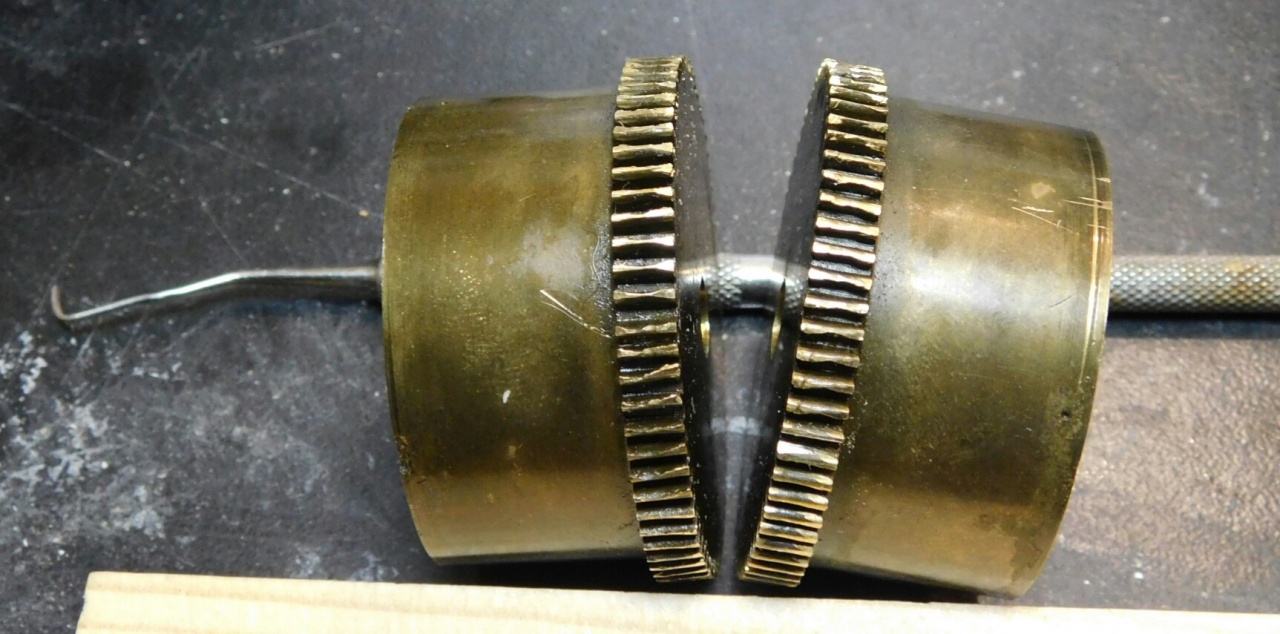

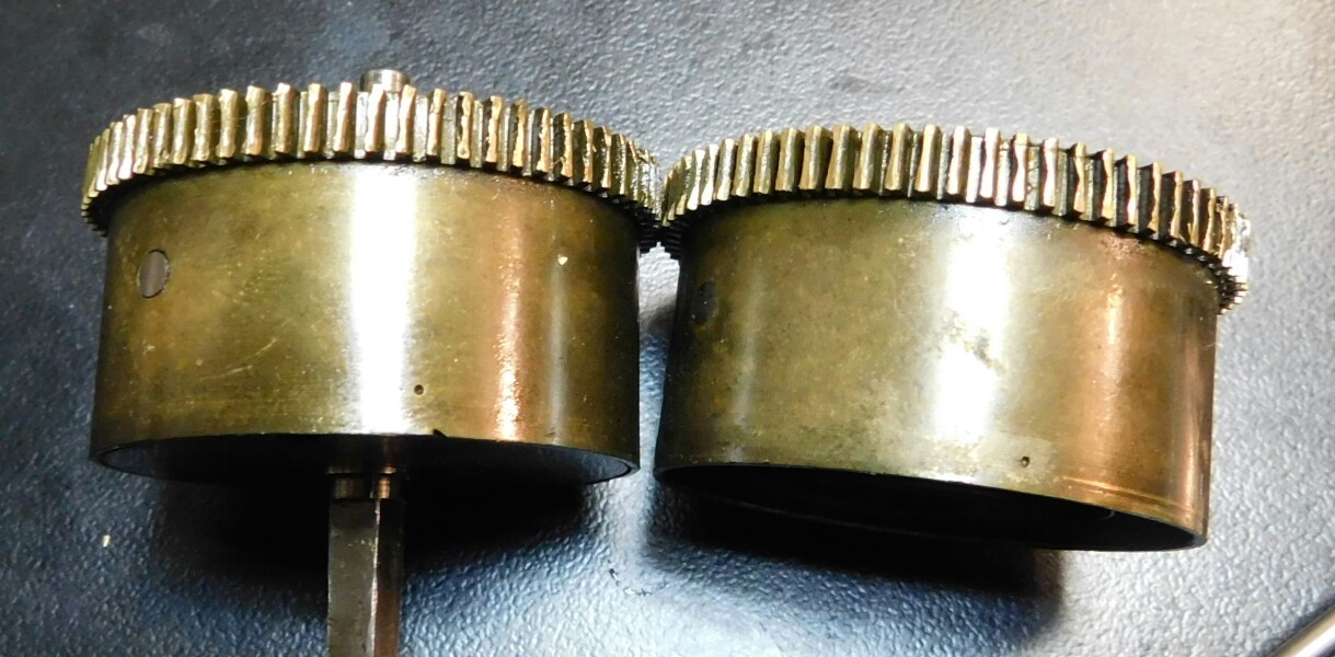

Добрый день !
Попал ко мне в ремонт измученный, трёхчетвертной Г.Б. , весь от души залитый маслом (хоть картошку жарь).
Проблемы с замятыми зубьями на барабанах, видны были сразу (с просьбой их исправить и принесли), но после разборки обнаружил ещё несколько сюрпризов: сломанный триб, варварски накерненое полотно, палеты с приличными зазубринами, ну и трещины на отверстиях пружин.
Я вот вообще не понимаю, как можно было так замять зубья ?
Со слов хозяина, часы были на ходу, затем стали останавливаться, отдавал двум каким то умельцам - результат на лицо.
Попытка разборки механизма без спуска пружин, одна из наиболее вероятных причин такого варварства.

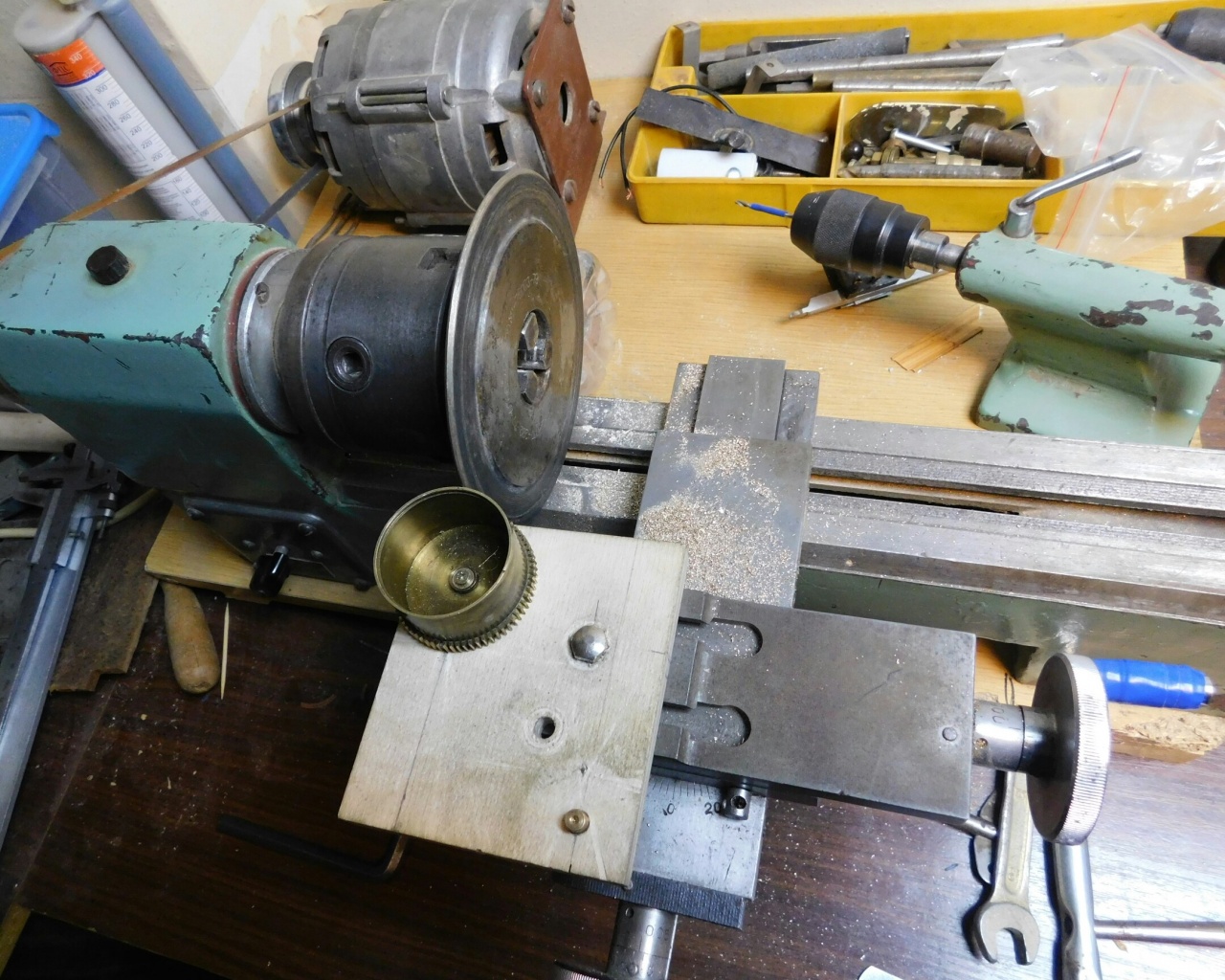

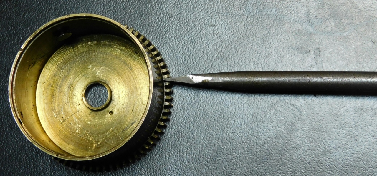

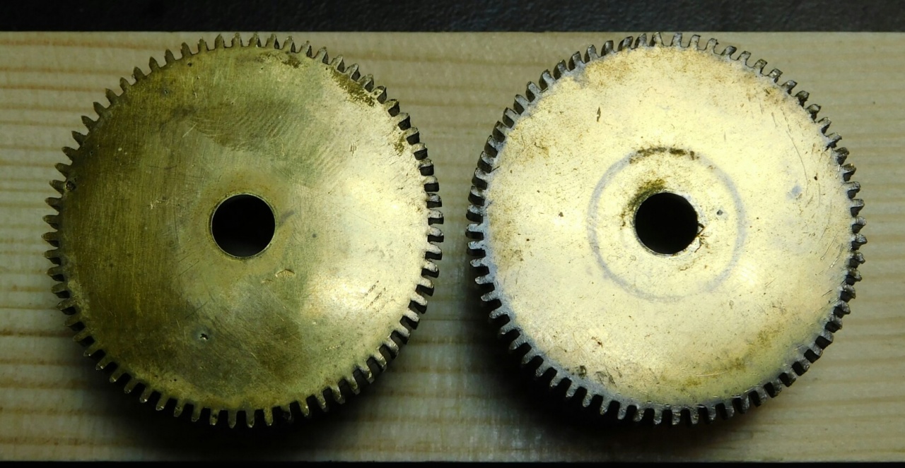

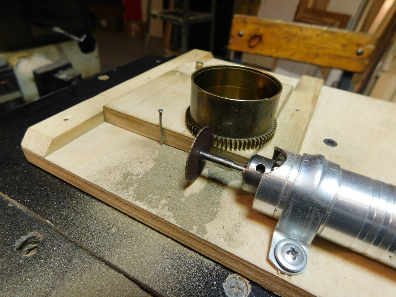

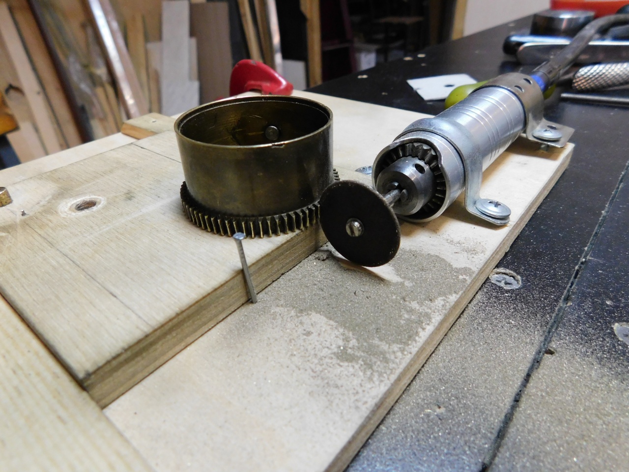

Зубья лечил следующим образом, сначала (как и учили), отверткой выправил погнутые, ну а уже затем, с помощью своей самодельной "зуборезки" , заново проточил полностью оба барабана.
Очень рекомендую это не хитрое приспособление, сделать не сложно, а помогает здорово.

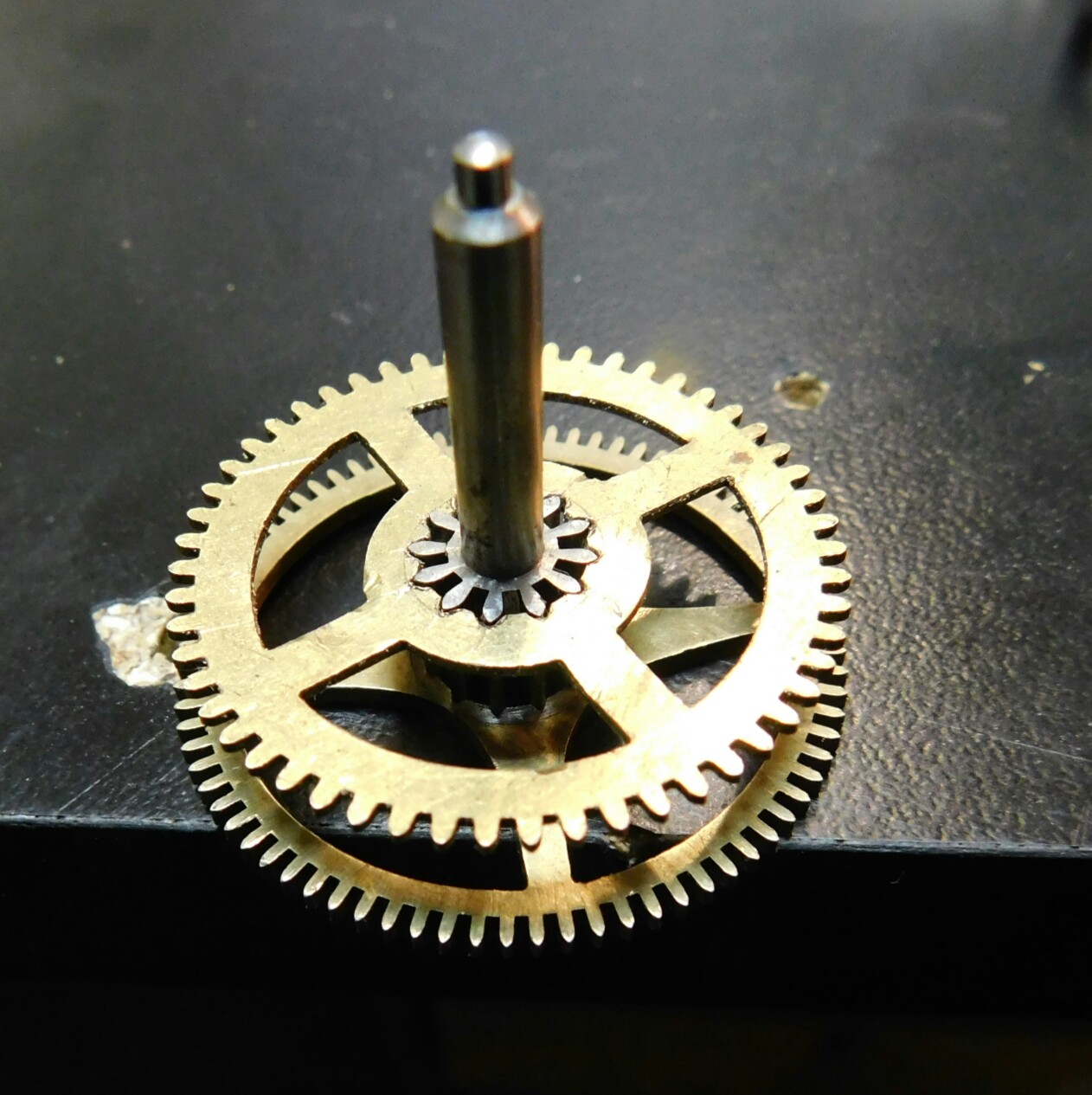

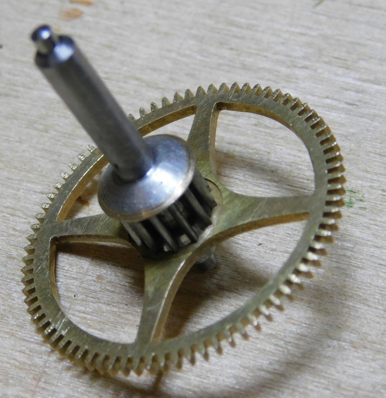

Вот с трибом пришлось почесать затылок, в ремонтной базе у меня такого не нашлось.
После некоторых раздумий, сделал следующее - из старого полотна сделал шайбу с канавками и с "натягом" посадил её на триб. После опаял её, да противоположный конец триба плотно запрессован в штатное колесо.
Вот не знаю правильно ли я поступил ?

Почему бы и нет? Теперь этот зуб никуда не денется.
