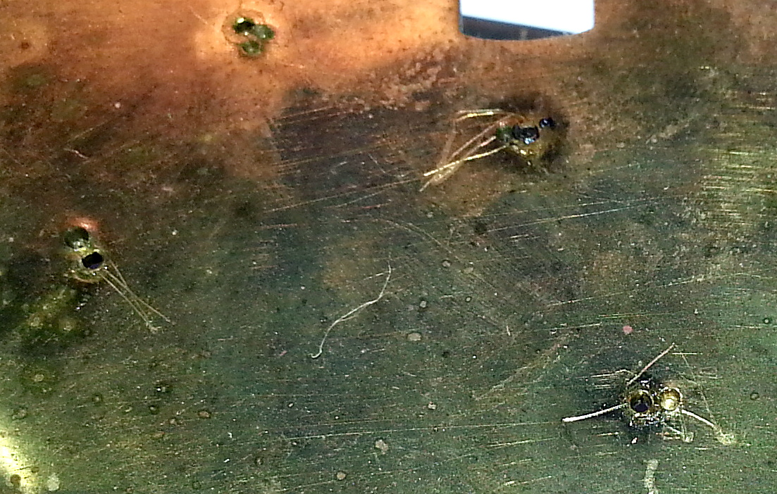

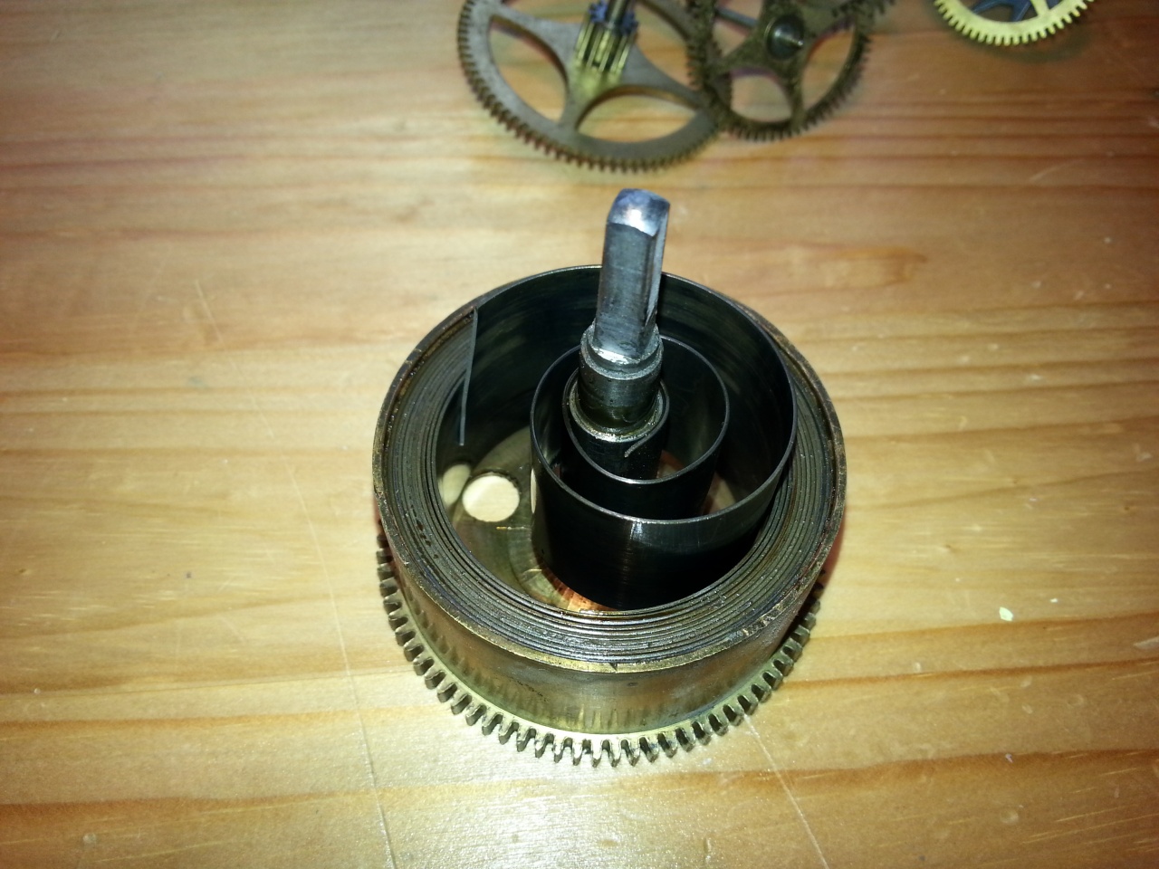

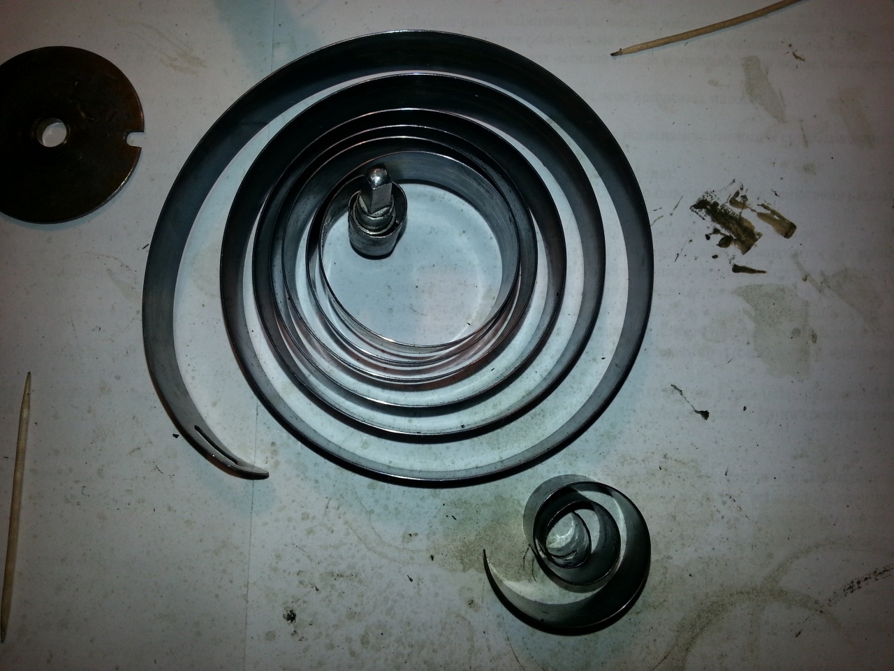

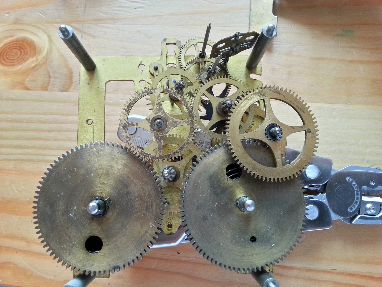

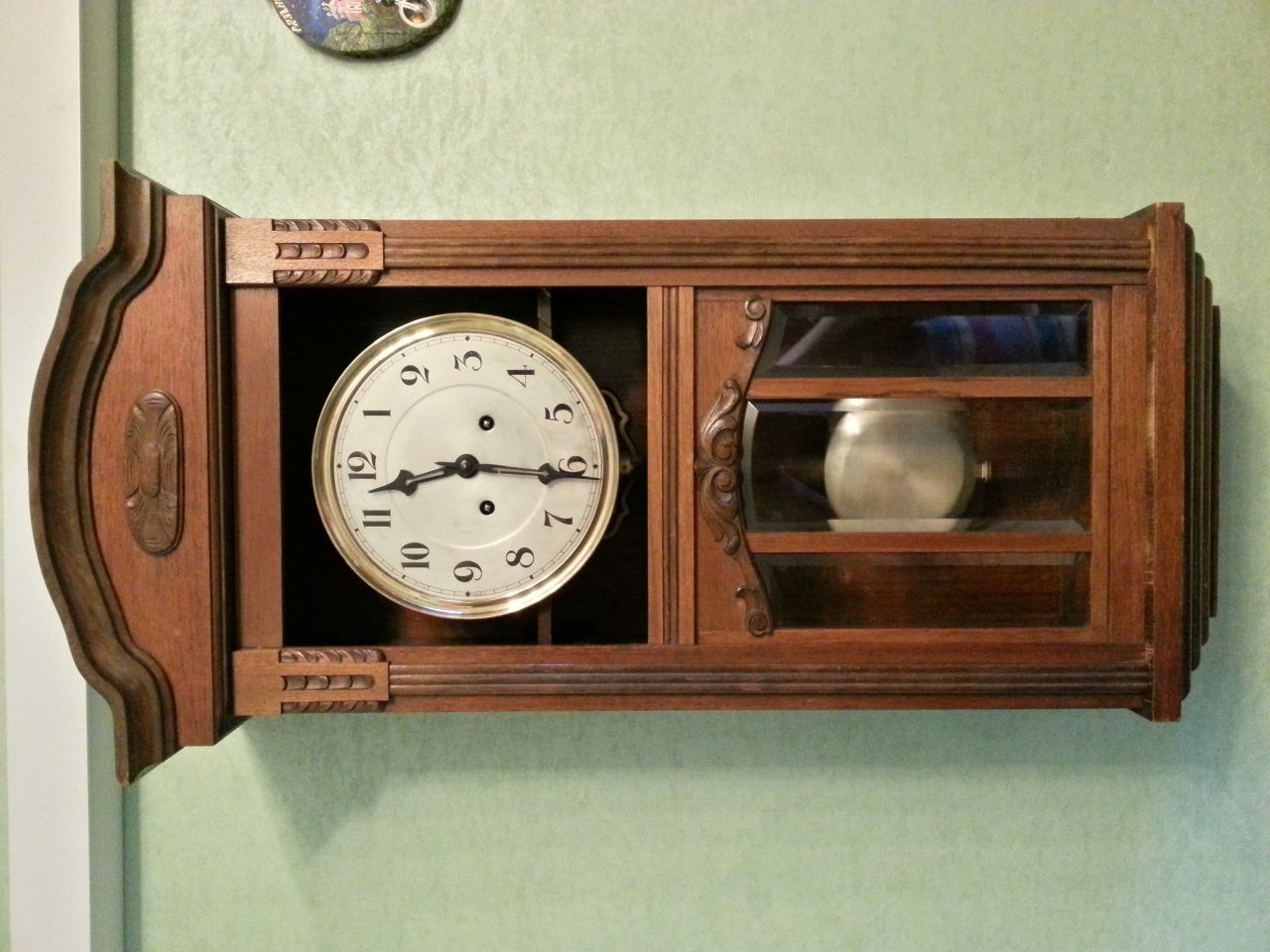

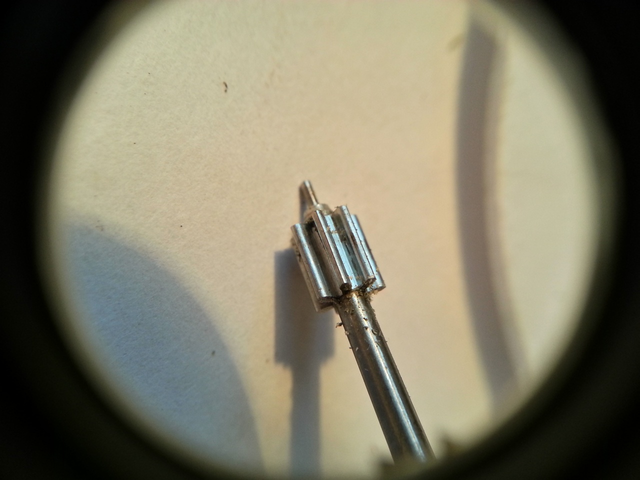

Желаю Всем здравствовать, в общем покрутил, повертел я этот механизм и решил его разобрать почистить, с отверстиями в платинах поработали в "Рембыттехнике", нашёл причину отсутствия хода. Всё почистил, трибы все прошёл вручную, ну а пружину пришлось отпустить малость, чтоб сделать оборот вокруг оси. Барабаны поменял местами, который "укороченный" на три оборота меньше заводит до отказа, сейчас ход точный, я сам удивлён даже, что с настройкой почти не пришлось возиться. Корпус освежил от вековой пыли, оттер стёкла, болталась рамка стекла в дверце, посадил на ПВА. Оказалось как обычно, глаза бояться, а руки делают. Если будет настаивать, возьму тыщщу наверно, а так я получил удовольствие от "оживления франкенштейна")))
Сразу хочу спросить, такие пружины возможно купить? Может от других часов подходят, я на всякий случай толщину, ширину и диаметр барабана померил.
