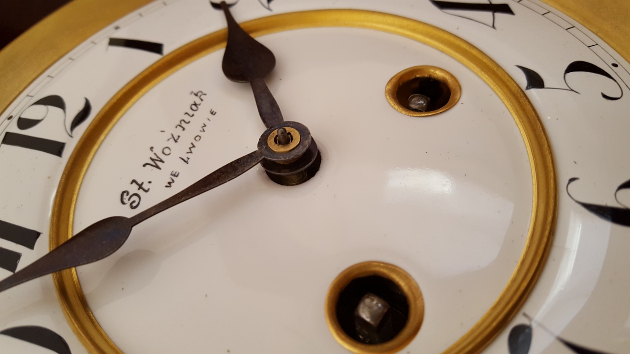

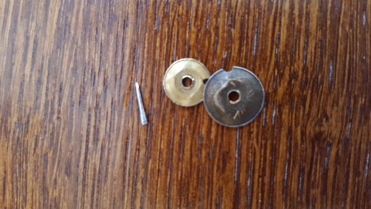

Добрый вечер коллеги! Нуждаюсь  в совете, механика Mann после профилактики, первое время работали хорошо, потом потерялся штифт при переводе стрелок, сделал новый и началась проблема следующего характера, когда все в сборе стрелки, две пластинки и штифт- через пару минут и часы останавливаются, думал штифт сильно зажимает стрелки, снял штифт, просто даже две пластинки -тоже остановка через несколько часов, когда снимаю минутную стрелку, две пластинки и штифт-часы идут без остановки. Как лечить, куда смотреть? Спасибо.

По фото видно, что часовая стрелка не садится полностью. На её вы устанавливаете минутную, что в свою очередь и останавливает часы. Т.е. одна стрелка давит на другую..

Я тоже так подумал, но больше посадить не получается на триб часовую стрелку, она упирается в цифер, и триб тоже ограничен так понимаю в перемещении, нужно цифер снять посмотреть в чем проблема.

Если смотреть на фото, то посадить часовую стрелку ещё есть куда. Иногда борьба идёт за доли мм. Было такое...

Вы правы, чуток подогнул часовую стрелку чтобы не задивала циферблат и посадил на триб глубже, думаю проблема решилась. Спасибо, помогли.
