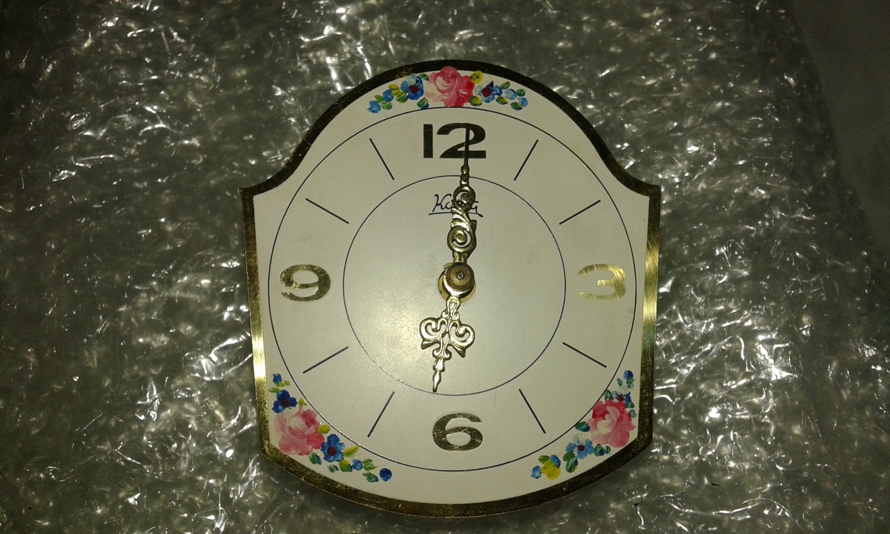

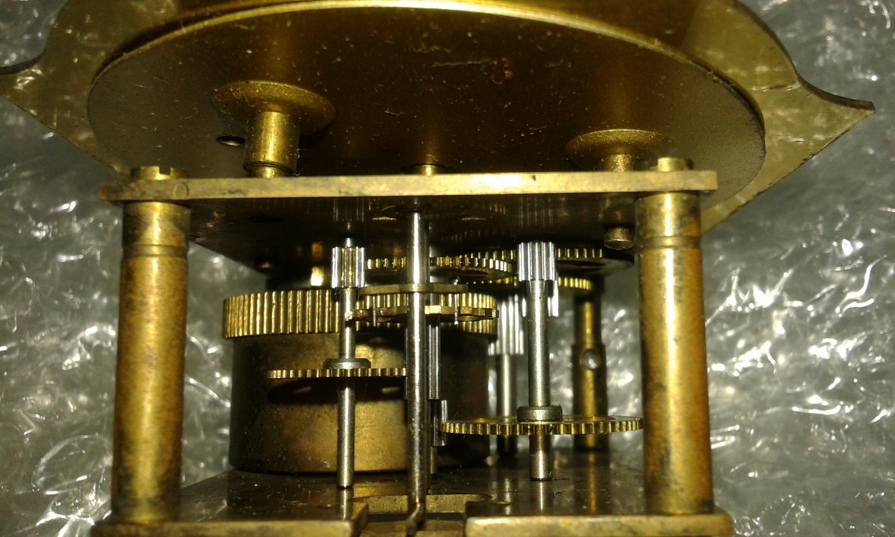

Добрый вечер коллеги, приобрел на "мешке" вот эти часики, продавались на запчасти, разобрать их конечно рука не поднимается, есть огромное желание восстановить, но из-за отсутствия опыта общения с подобными механизмами есть проблемка - как определить размер нужного торсиона. По форуму копаюсь, но пока не нашел.

Кажется разобрался https://www.cousinsuk.com/product/koma-master, первая строчка (миниатюра) расстояние до вилки совпадает и общая длина тоже.

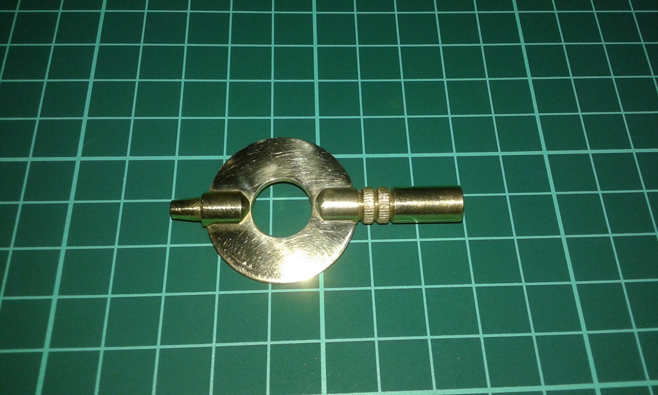

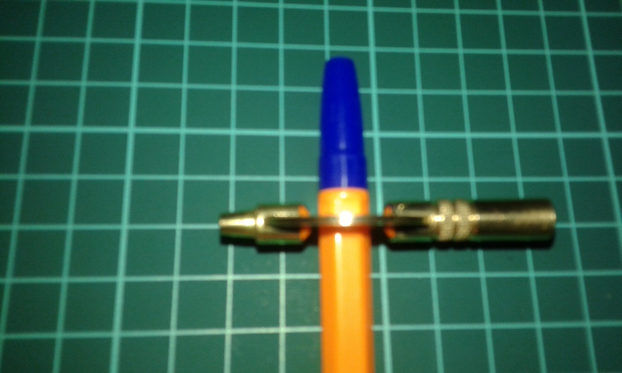

Добрый вечер, восстанавливаю каминные часики, отсутствует ключик попробовал изготовить. Квадрат сделал следующим образом, просверлил в прутке отверстие, разогрел, запрессовал оправку нужного размера, обстучал, полученную заготовку обточил на станке. По завершению потребовалась не значительная доработка надфилем.

Хороший ключ получился. Может кто то решится и ленцкирховский ключ повторить, часто бывает нужен.
