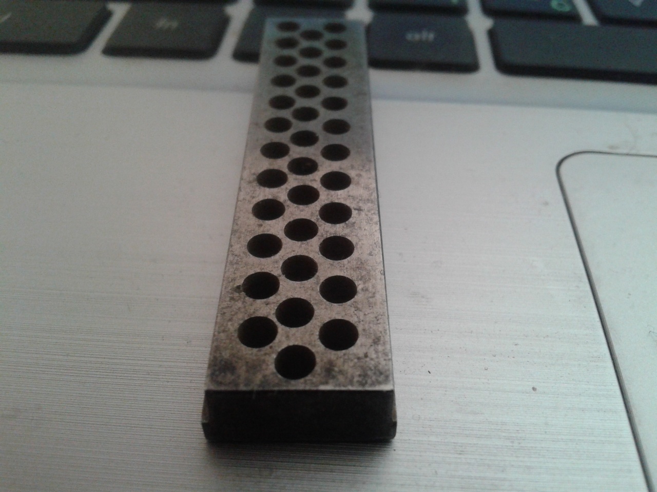

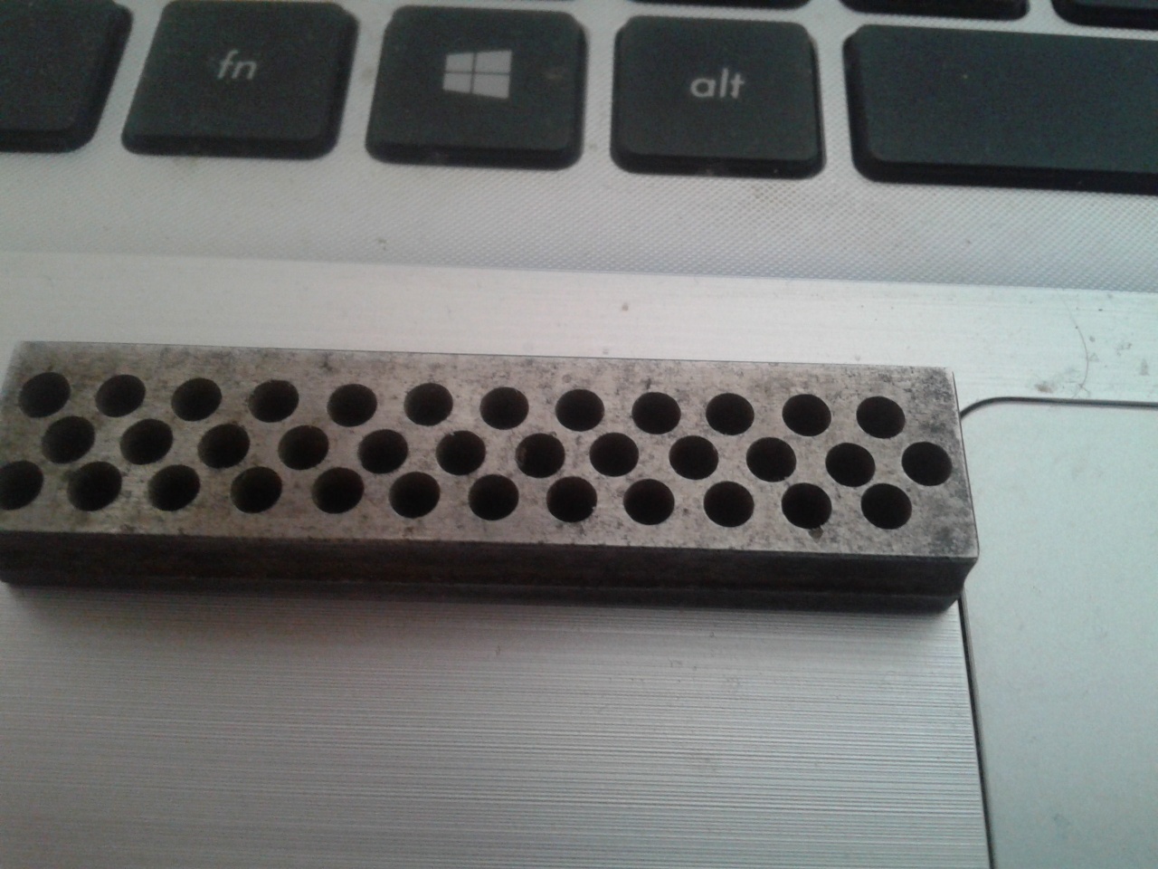

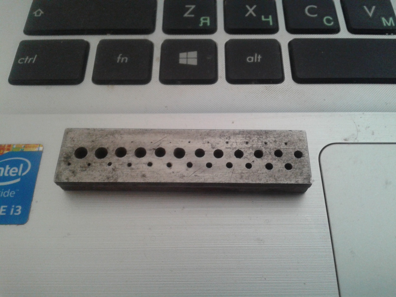

Добрый день, прикупил на барахолке за 100 рублей вот эту деталь, похожа на вкладыш от какого то инструмента. Хотелось узнать что это. Спасибо.

нитбанк
