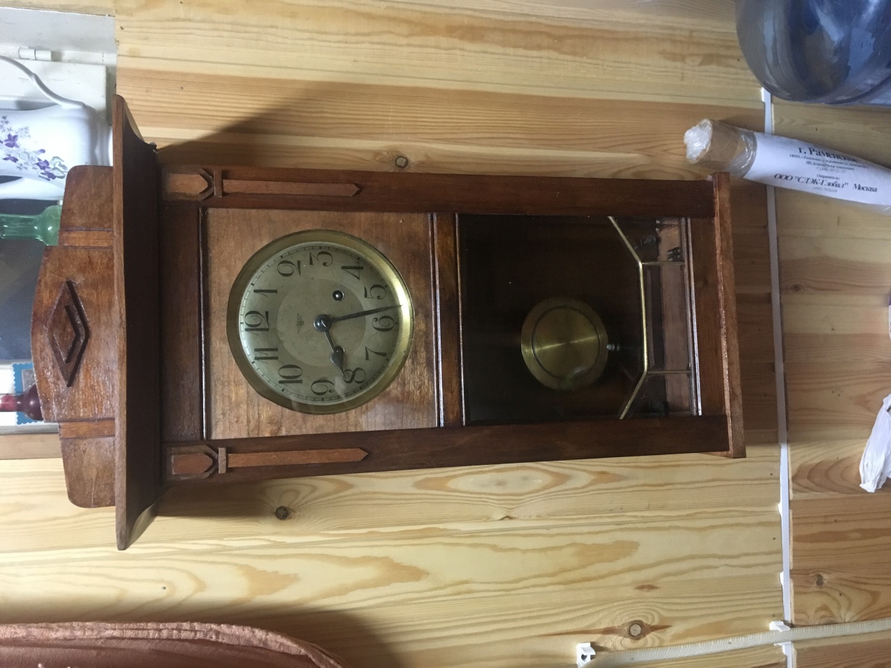

ремонт ветрянки кинзли
Добрый вечер Имею вот такие кинзли .Обратил внимание что бой часов живет своей жизнью и бьет не соответствующее времени количество ударов.При разборке увидел что часть зубьев на ветрянке повреждена.Сразу скажу что я не часовой мастер и это мой первый опыт.Снять триб (так кажется эта шестеренка называется)удалось только при помощи паяльника-шестеренка была припаяна.Померил родные иглы -диаметр 0.41.купил в магазине игры для бисера.Их диаметр 0.45.потом часа 2 вставлял новые иглы.Не имея лупы и какой нибудь оснастки это очень было для меня непросто.Но зато теперь бой соответствует времени.Может быть кому-нибудь мой опыт поможет

Лиха беда начало! Изготовление зубьев для цевочного триба из игл - абсолютно правильное решение, так часто делают. Изначально эти зубья зачеканиваются в латунных деталях, если при ремонте применить пайку - будут трудности при разборке, с чем вы и столкнулись.

Ещё бы оси отполировать. А то на последнем фото они на грибочек похожи.

Да, этого я не заметил. Значит, и футора ставить пора...

Готовлюсь к этому. Заказал сверла разные .Надеюсь получится.А вот как полировать оси на форуме найти не могу.Может быть кто нибудь даст ссылку или подскажет как это делать?

Что необходимо для полировки цапф и не только подробно изложил наш уважаемый модератор в посте №6 следующей ссылки http://forum.watch.ru/showthread.php...84#post2778688 ,для частного случая перечень можно конечно уменьшить, но без токарного станка обойтись крайне сложно.
