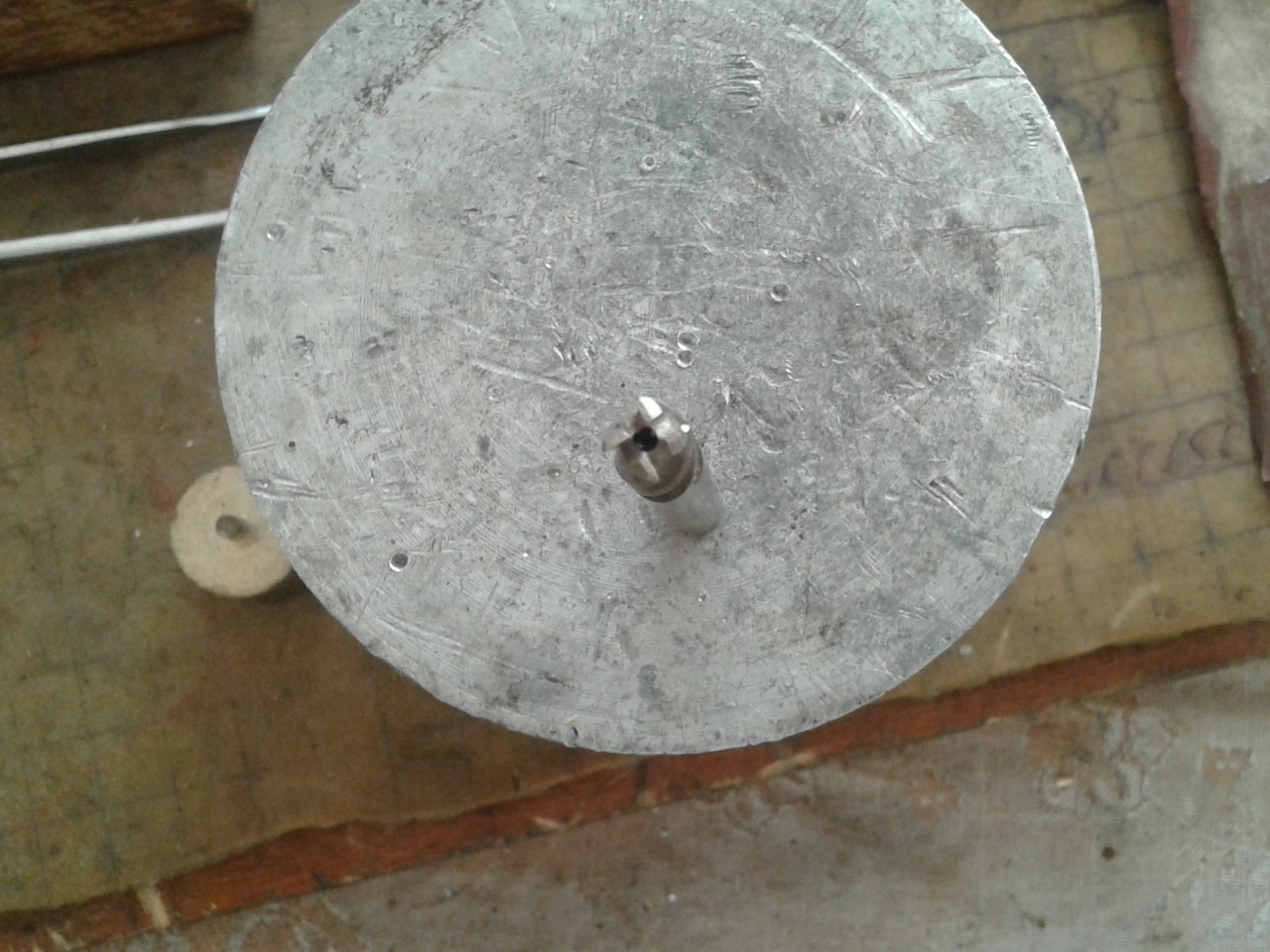

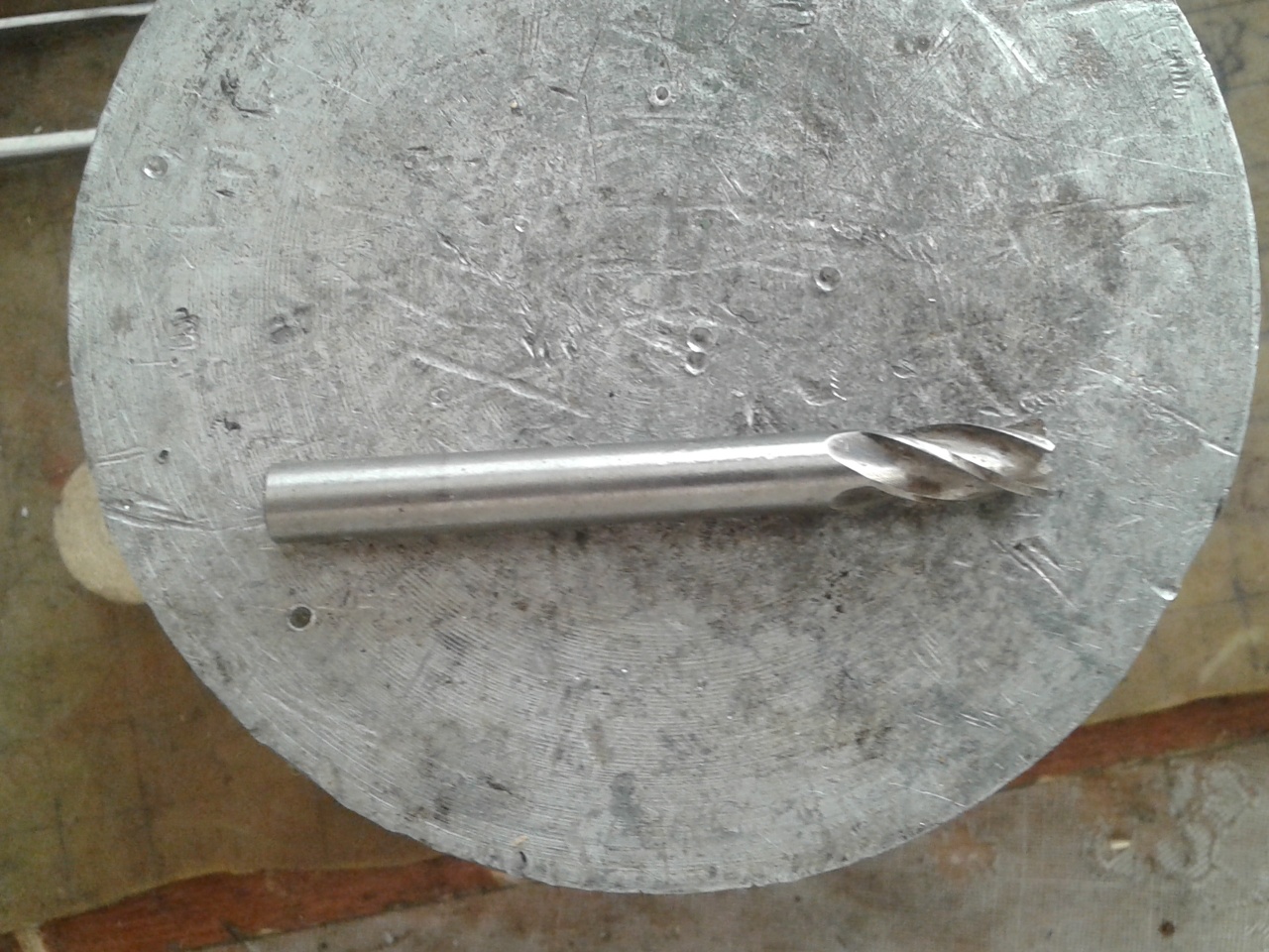

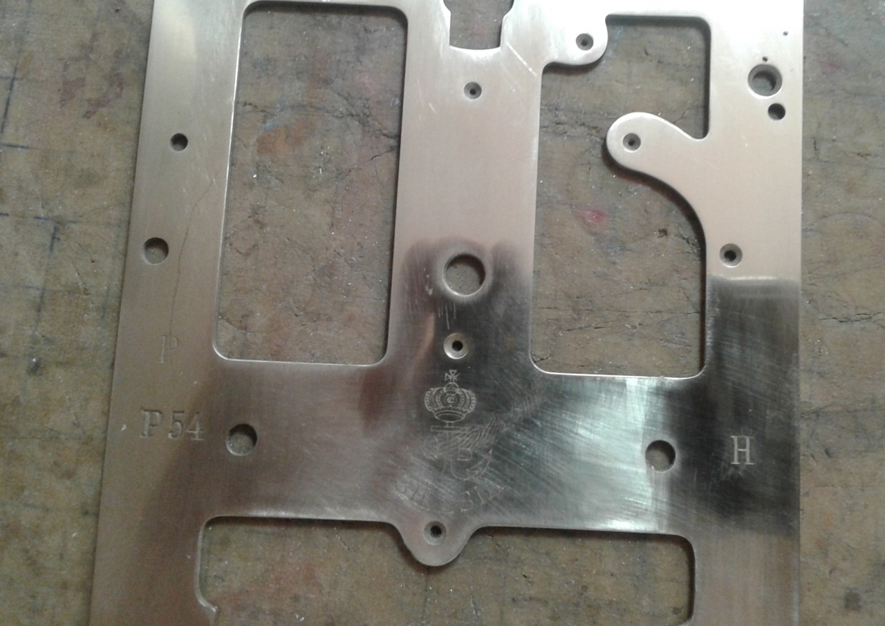

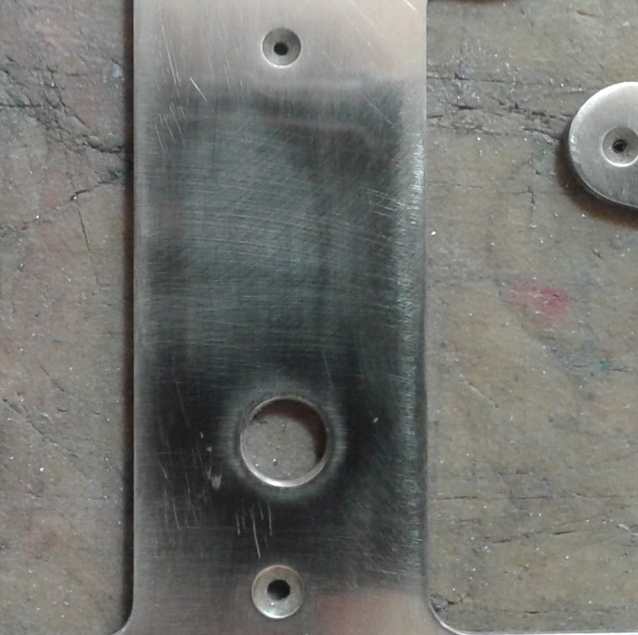

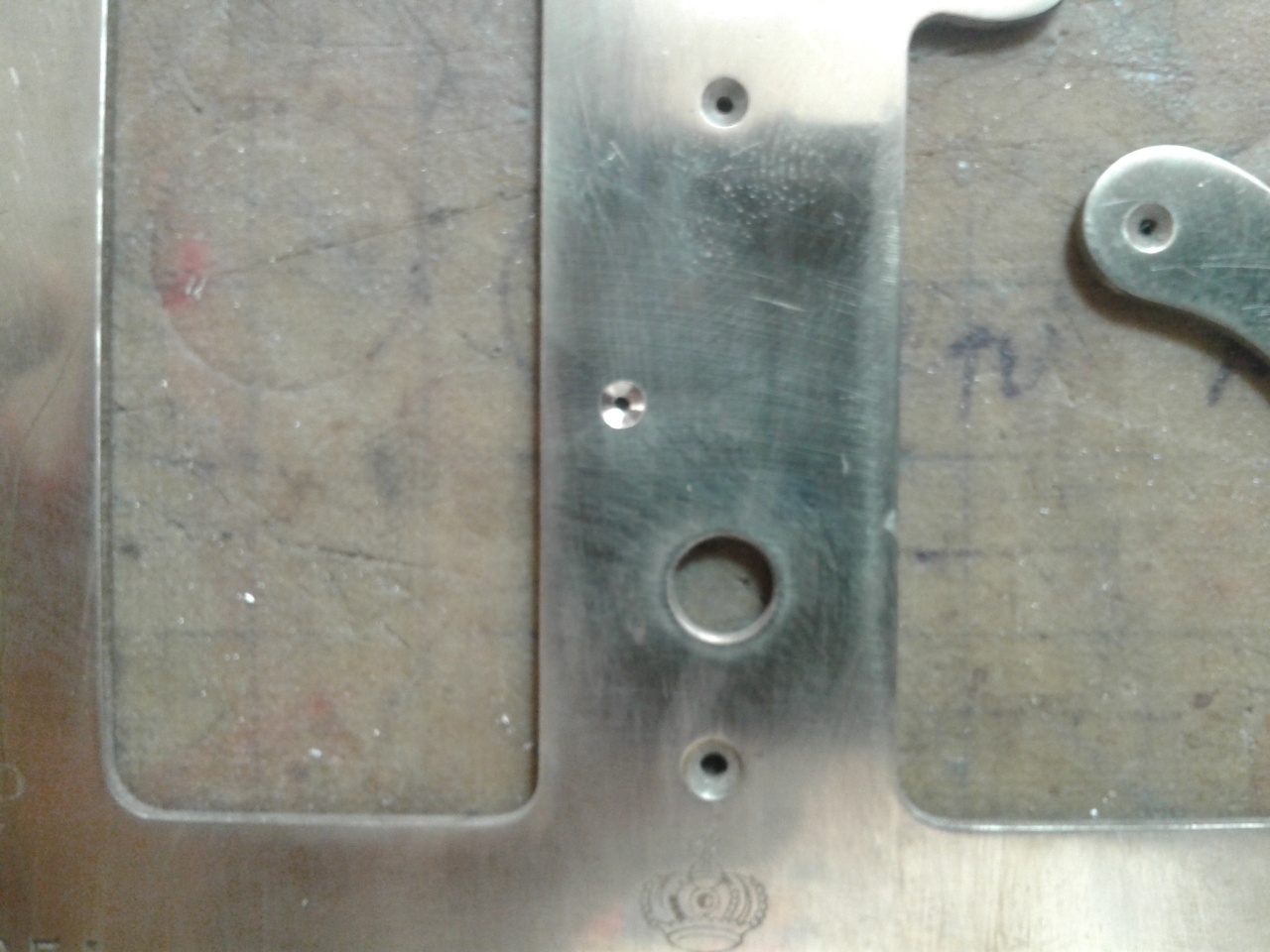

Добрый вечер, удалось установить пробку, размечал с помощью тройного керна, отфрезеровал с помощью фрезы на 4 и 5 фото, установленной в сверлильный станок. Засверленное отверстие доводил колезварами. Пробка после фрезеровки была едва заметна, когда отполировал вообще потерялась.

Андрюш, молодца ! Здорово получилось.
Я сразу и не понял где пробка , а тройником размечал с внутренней стороны?

Сообщение от aleks1960 Посмотреть сообщение
Да, размечал с внутренней стороны. Вообще я в раздумьях, стоит ли пробки делать не заметными, не осложнит ли это ремонт в далеком будущем.
