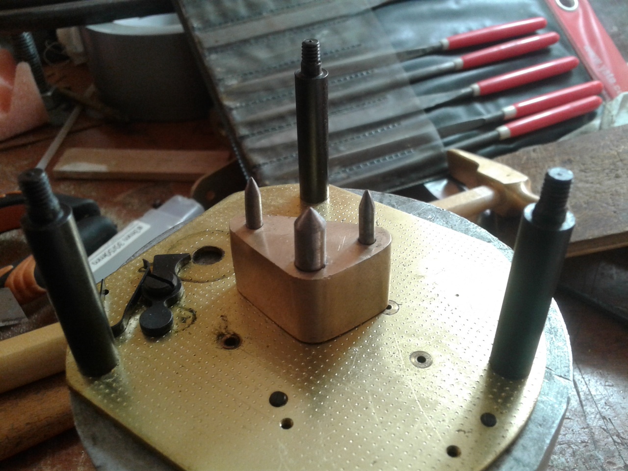

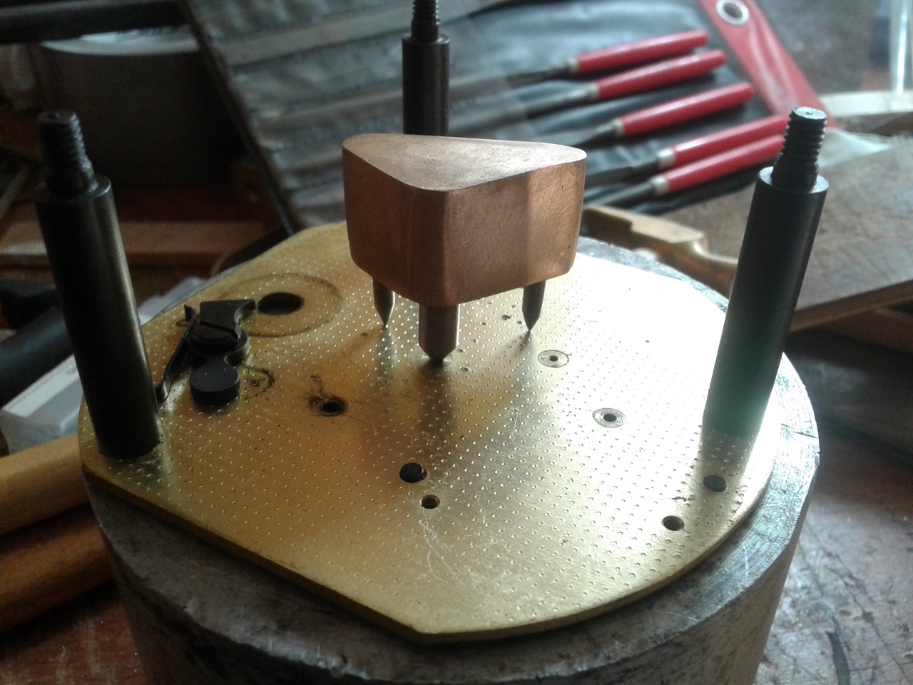

Добрый вечер, дошли руки до тройного керна, конструкцию немного изменил, основа бронза, керны изготовил из обломков сверил.

А можно узнать, для чего это?

Сообщение от arhistratig Посмотреть сообщение
По английски эта штука называется capellan - проповедник. По смыслу переводится как наставник. А по применению это кондуктор.
Одной опорой ставится в то отверстие, которое требует установки новой втулки, остальными двумя кернится в плату молотком. После этого в первое отверстие забивается латунная пробка. Проповедник снова ставится по своим следам и можно кернить пробку. На пробке останется точный след от старого отверстия, по которому сверлится новое. Втулка готова.
Уильям Блейк
Эти 6 пользователей сказали Спасибо! OddyRash за это сообщение:
arhistratig (01.08.2018), cloc59 (08.01.2021), kai ph (04.04.2020), PavelOrlov (10.12.2021), Remi Werom (18.10.2025), Skap (02.08.2018)

Сообщение от OddyRash Посмотреть сообщение
По английски эта штука называется capellan - исповедник.
По смыслу переводится как наставник. А по применению это кондуктор. Одной опорой ставится в то отверстие, которое требует установки новой втулки, остальными двумя кернится в плату молотком. После этого в первое отверстие забивается латунная пробка. Исповедник снова ставится по своим следам и можно кернить пробку. На пробке останется точный след от старого отверстия, по которому сверлится новое. Втулка готова.
Спасибо! Т.е. для точной разметки втулки.

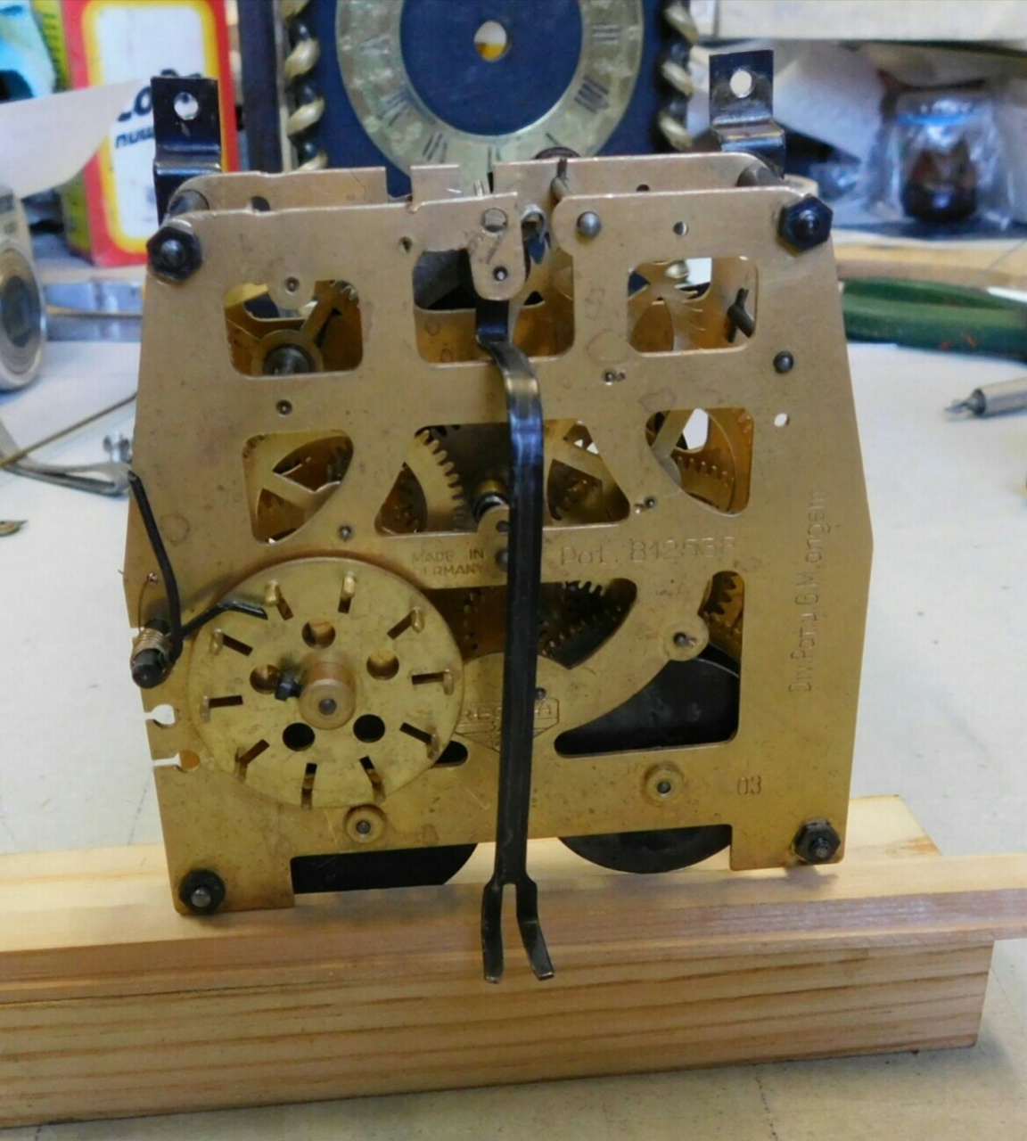

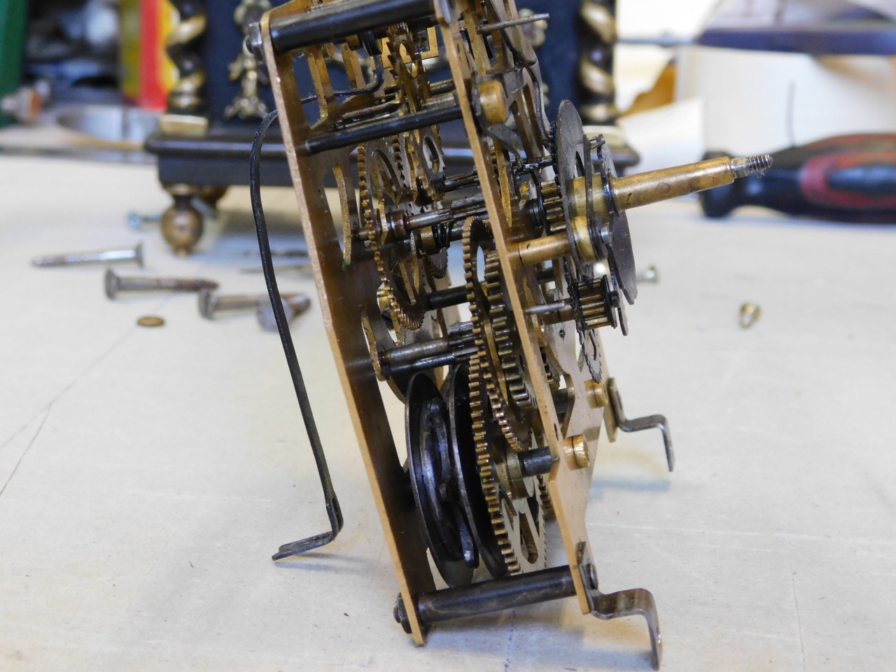

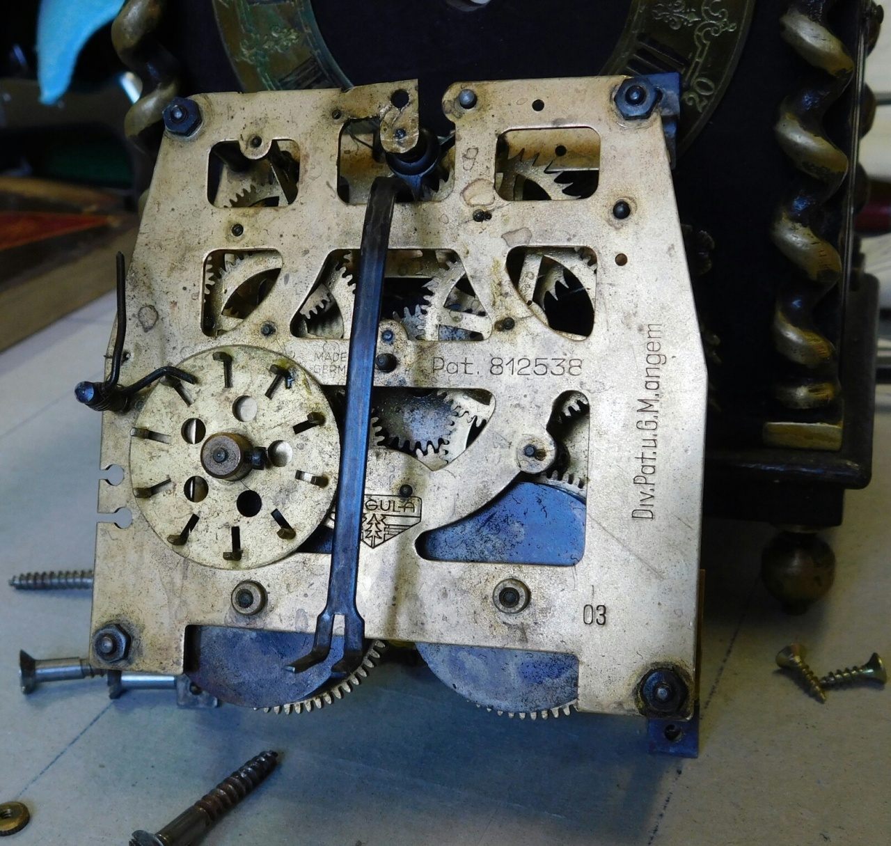

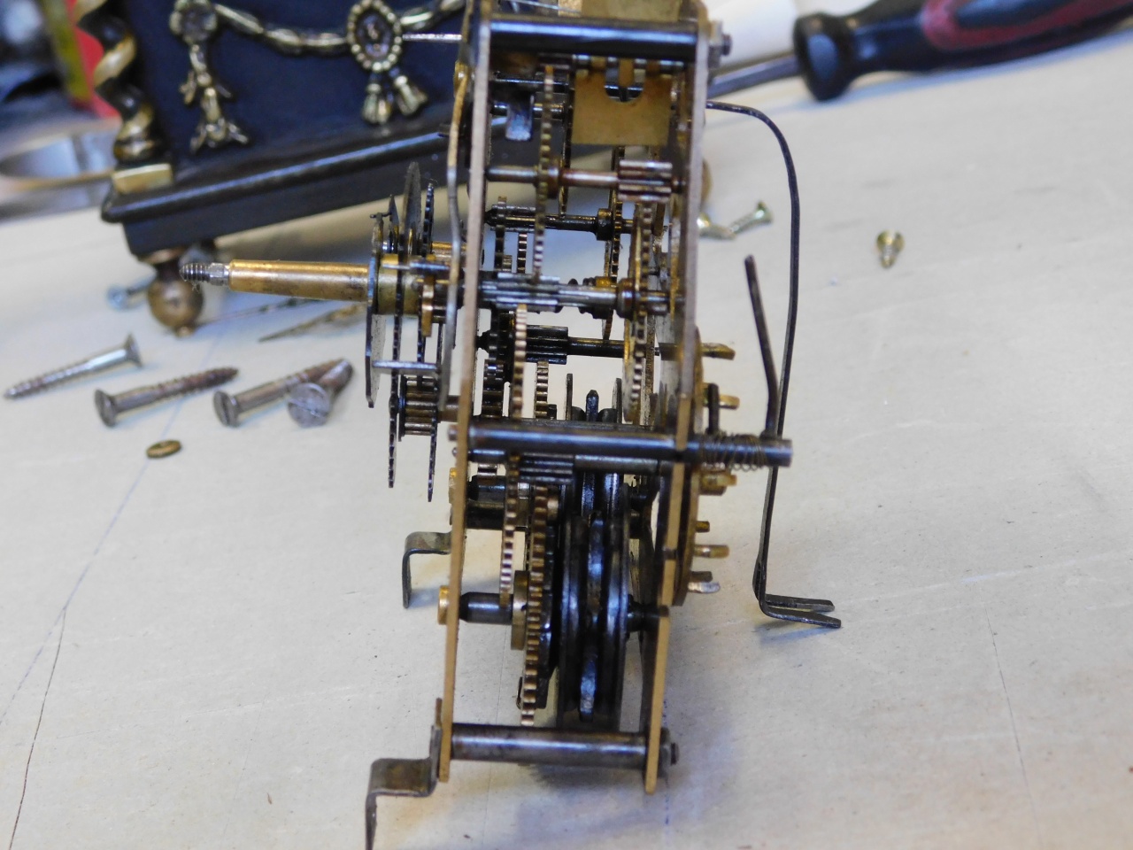

Добрый день !
С какой то странной историей принесли мне простенькие, немецкие часы в голандском стиле в ремонт. Со слов клиента, три месяца пробыли в часовой мастерской, и были возвращены со словами : "первый раз не смогли сделать"
Механнизм весь изрядно залит маслом , частично уже закоксовавшимся, признаков что им занимались я не обнаружил, как и записки с буквами
К Г (клиент гнилой)
Когда вынул мех из корпуса, обнаружил следы варварского ремонта в виде стягивания отверстий кернением, может это послужило причиной отказа в ремонте ?
Отполировал скобу и отверстия , обслужил ходят. По хорошему нужно ставить 8 футоров ! Получается пусть походят сколько выдержат , и на покой.

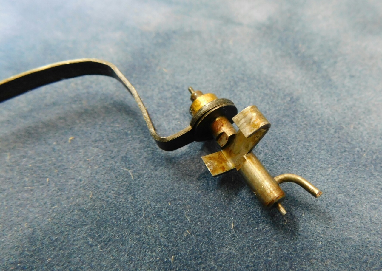

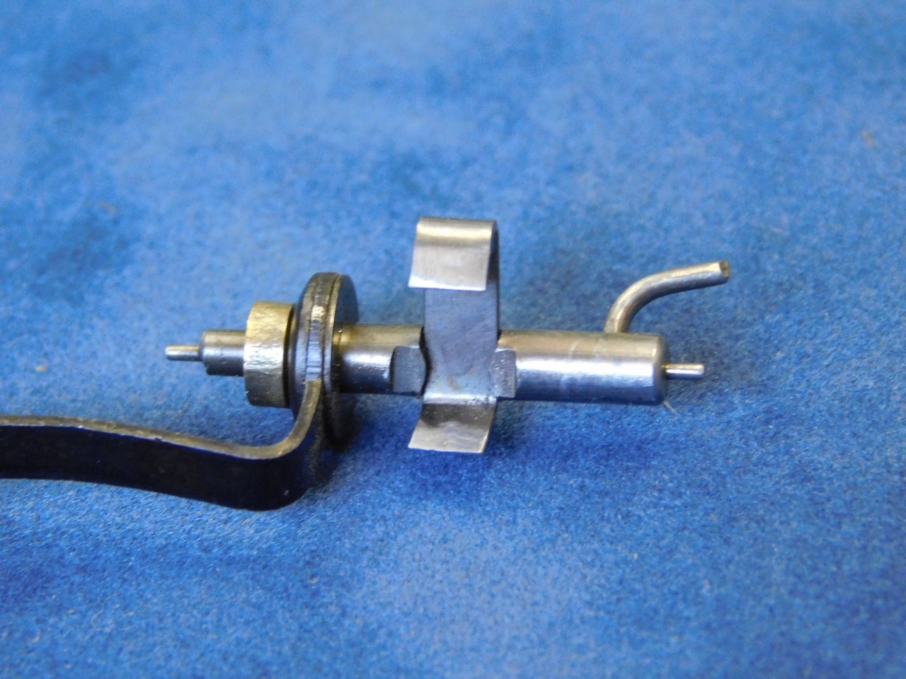

Фото
ID:	2277498   Нажмите на изображение для увеличения
ID:	2277499   Нажмите на изображение для увеличения
ID:	2277500   Нажмите на изображение для увеличения
ID:	2277501   Нажмите на изображение для увеличения
ID:	2277502   Нажмите на изображение для увеличения
ID:	2277613   Нажмите на изображение для увеличения
ID:	2277614   Нажмите на изображение для увеличения
ID:	2277615   Нажмите на изображение для увеличения

Сообщение от aleks1960 Посмотреть сообщение
Таким соседям радоваться надо. Они вам клиентов преподносят готовенькими выложить за ремонт приятную сумму.
Кернение примитивное, без разборки механизма.
Кстати, проповедник здесь хорошо поможет. Не нужны ни токарный станок, ни резцы. Только латунная проволока.
