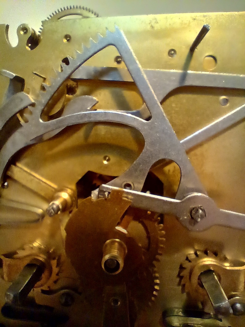

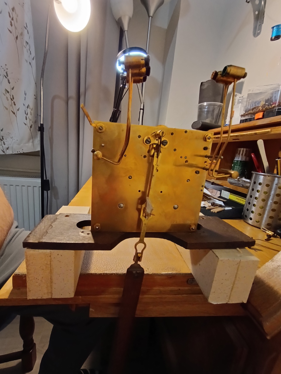

Гребёнку я устанавливаю правильно, просто фото для понимания о чем я говорю. Естественно плечо рычага находится внутри гребёнки. При полной сборке. Вечером покажу как выглядит все в сборе.

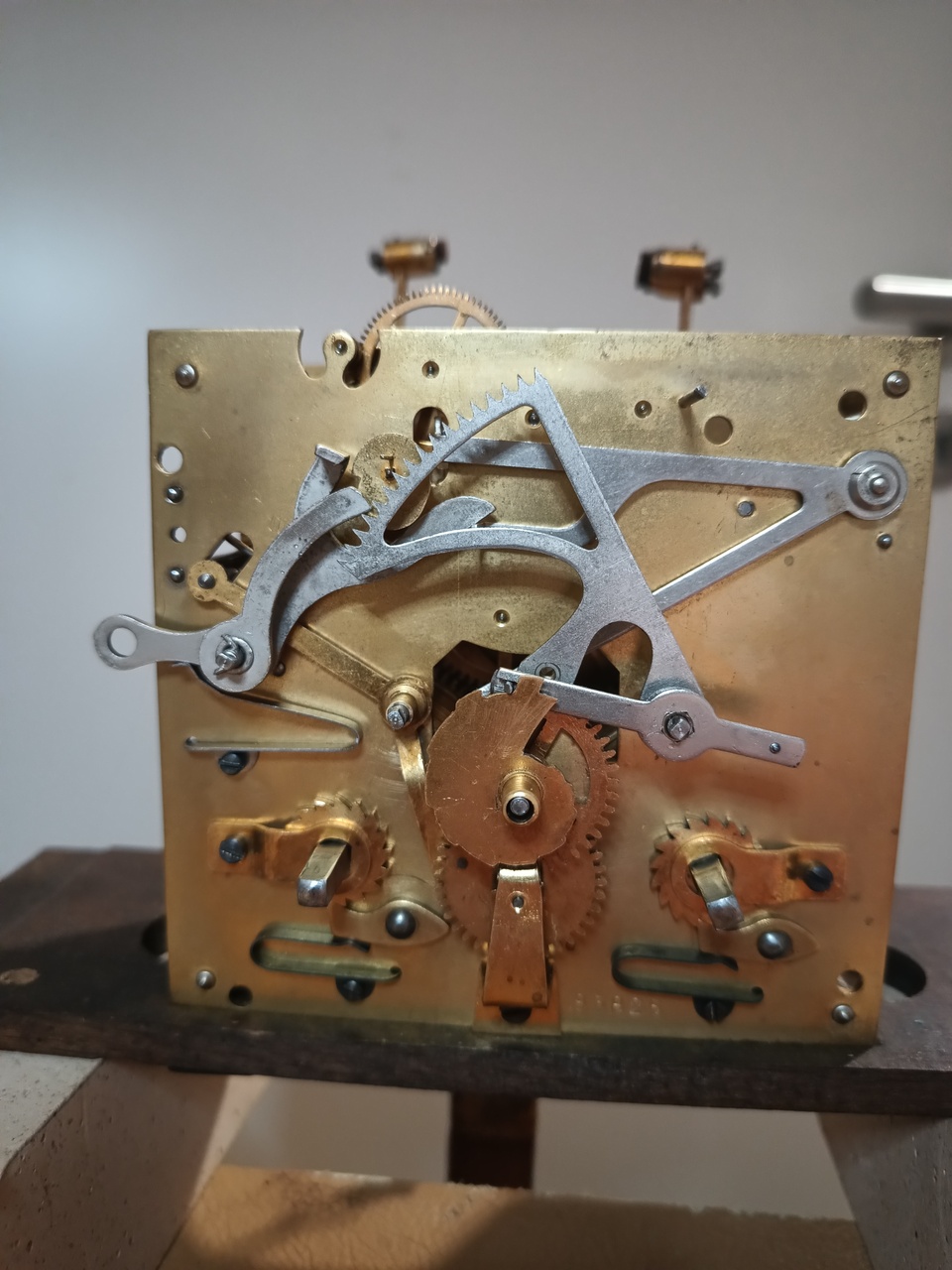

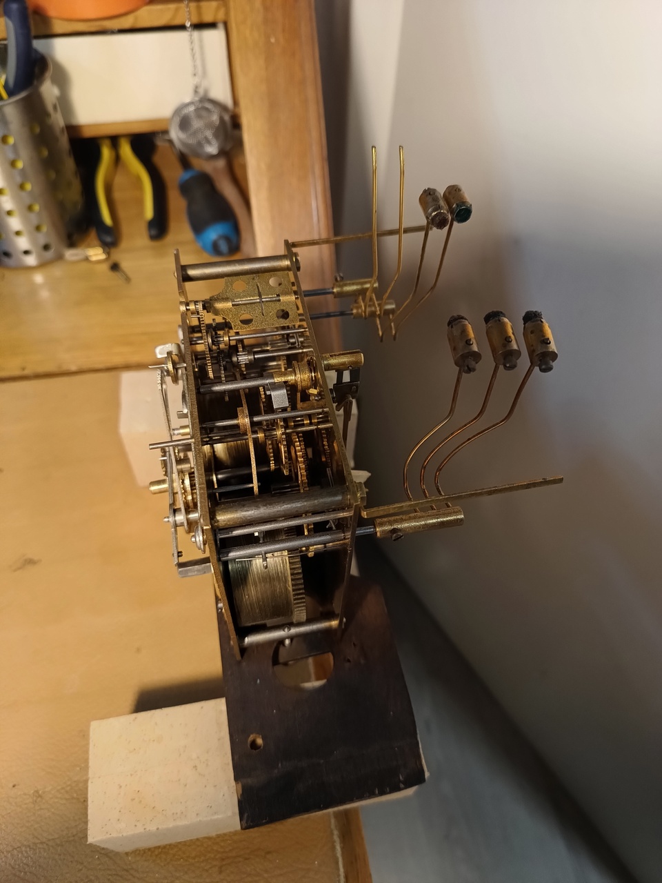

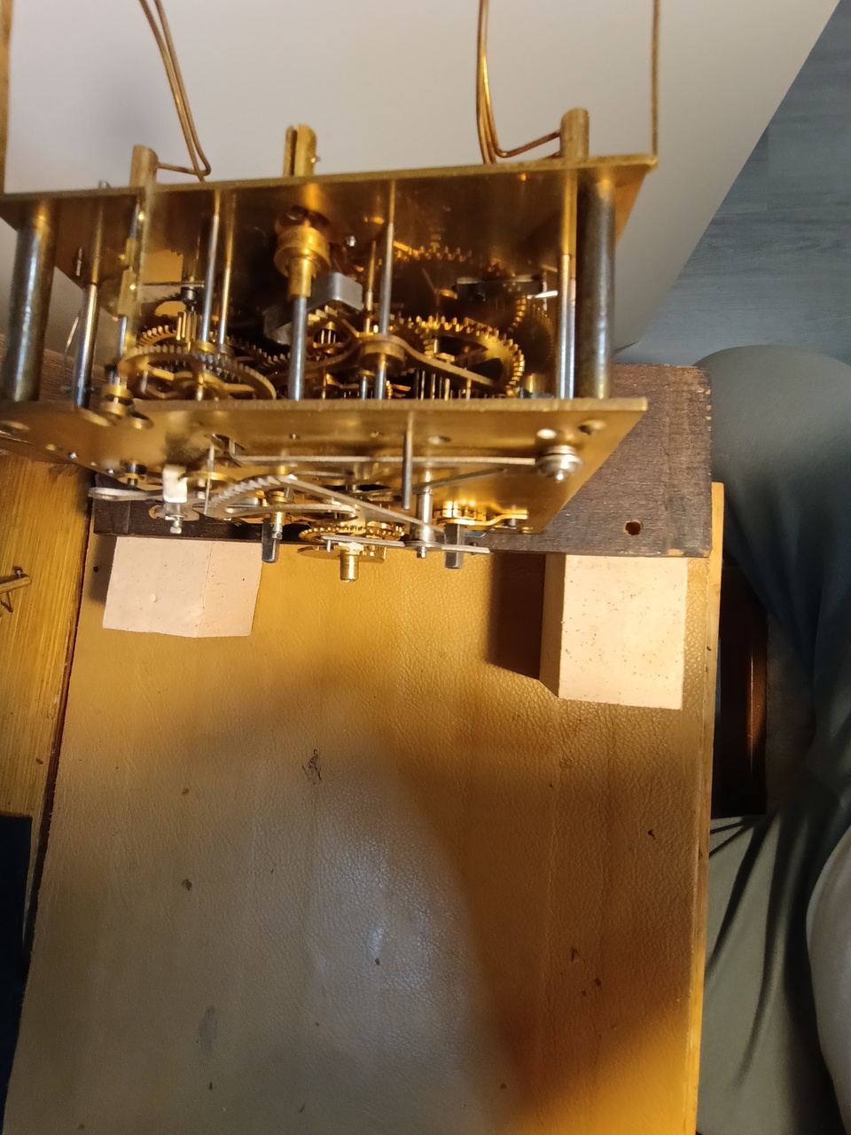

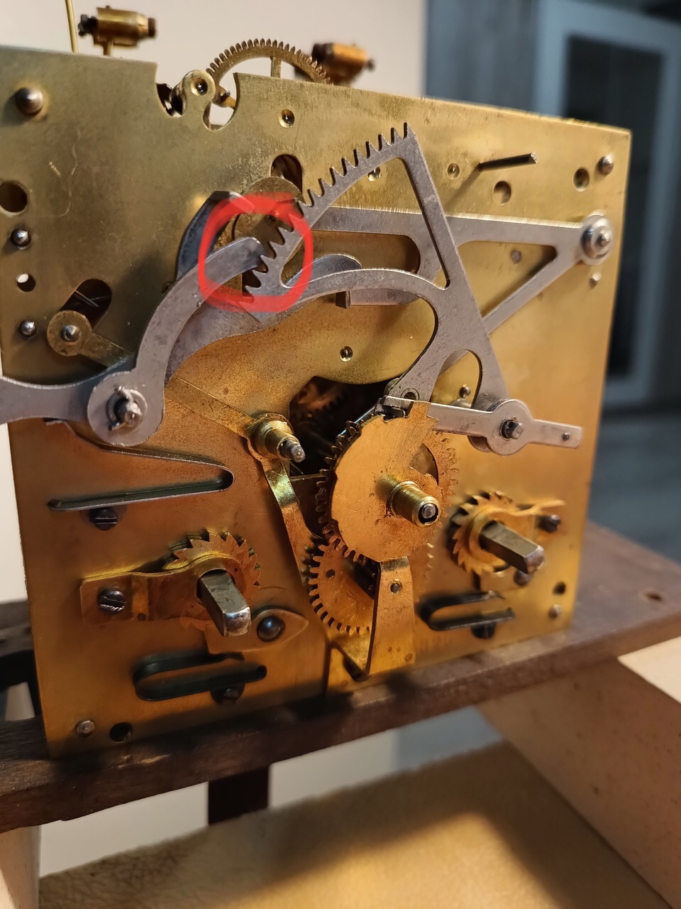

Вот механизм в сборе.Правда без стрелок. Это все что могу показать.

А гребёнка у Вас всё время в таком положении находится или просто бой активировали и гребёнка не поднялась в состояние покоя? Или бой не отрабатывает?
------- ДОБАВЛЕНО ЧЕРЕЗ 28 МИН --------
И почему рычаг не лежит на зубчиках гребёнки или опять недоделку сфотографировали?

Сообщение от clockclub Посмотреть сообщение
Нет конечно. Гребенка поднимается в зависимости от положения рычага на улитке и полумесяце. Бой отрабатывают все 7 молотков. Не все сразу , а по очередности. Я имею ввиду по четвертям. Сама проблема что этот гад Нажмите на изображение для увеличения
ID:	3911458 тормозит ход. Может на него кусочек трубки надеть? Его диаметр 5.2 мм Если кусочек трубки диаметром 5.5 мм + густая смазка, получится своего рода подшипник))) Но хочется что б было как с завода. А не получается. До момента поднятия полумесяца часы идут исправно, бой отрабатывает, а потом ролик упирается в верхнюю точку полумесяца и стопорит ход. Барабаны перепутать местами невозможно, они разные... ХЗ что думать и делать....

Потому что рычаг ( как он правильно называется?) лежит не улитке и он не дает гребенке упасть. Нажмите на изображение для увеличения

Он и не должен ниже падать, так как это положение когда задано значение количества ударов боя. В отработанном состоянии гребёнка должна подняться до такого положения чтобы рычаг который должен упираться в зубчики гребёнки не окажется под этой самой гребенкой, только тогда бой должен остановиться.
Ну это понятно. Я же пишу , что проблема не в гребенке, не в улитке, а именно в "ролике" на рычаге гребенки. Не хватает мощности пружины , или как правильно сказать, преодолеть силу трения . Смазка не помогает. По не известной мне причине, "ролик" упирается в рог полумесяца и часы останавливаются. Помогает нажатие на рычаг принудительного срабатывания боя. Несколько раз нужно нажать. и тогда ролик преодолевает верхнюю мертвую точку и часы идут , ровно до момента когда полумесяц опять не упирается в этот ролик!

Да этот ролик в поднятом состоянии гребёнки до полумесяца вообще не должен доставать. Он падает на этот полумесяц только после активации боя, а у Вас судя по всему гребенка не поднимается до конца, да и судя по фото рычаг не упирается в гребёнку а находится за ней. И заштифтуйте ось на которой одета гребенка.
Штифт ничего не дает... Гребенка как с ним так и без него сидит на оси плотно. Не болтается.

Штифт даёт очень многое, данная гребенка будет гарантированно зафиксирована на оси.
Если Вы рукой поднимете гребёнку и отпустите, в какое положение она становится?
У меня подозрение что гребенка не взаимодействует с рычагом блокировки. Они должны находиться в одной плоскости, а они у Вас судя по фото в разных плоскостях, это может быть так же из за того что гребенка не зафиксирована на оси и буквально на миллиметр выдвигается с неё.
Завтра могу сделать Вам наглядных фото на механизме, а если пользуетесь ватсап, скиньте номер в ЛС , я Вам сделаю видео с разъяснением что с чем взаимодействует. У меня полная уверенность того что Вы просто не понимаете принципа работы системы боя, его активации , работы и покоя.

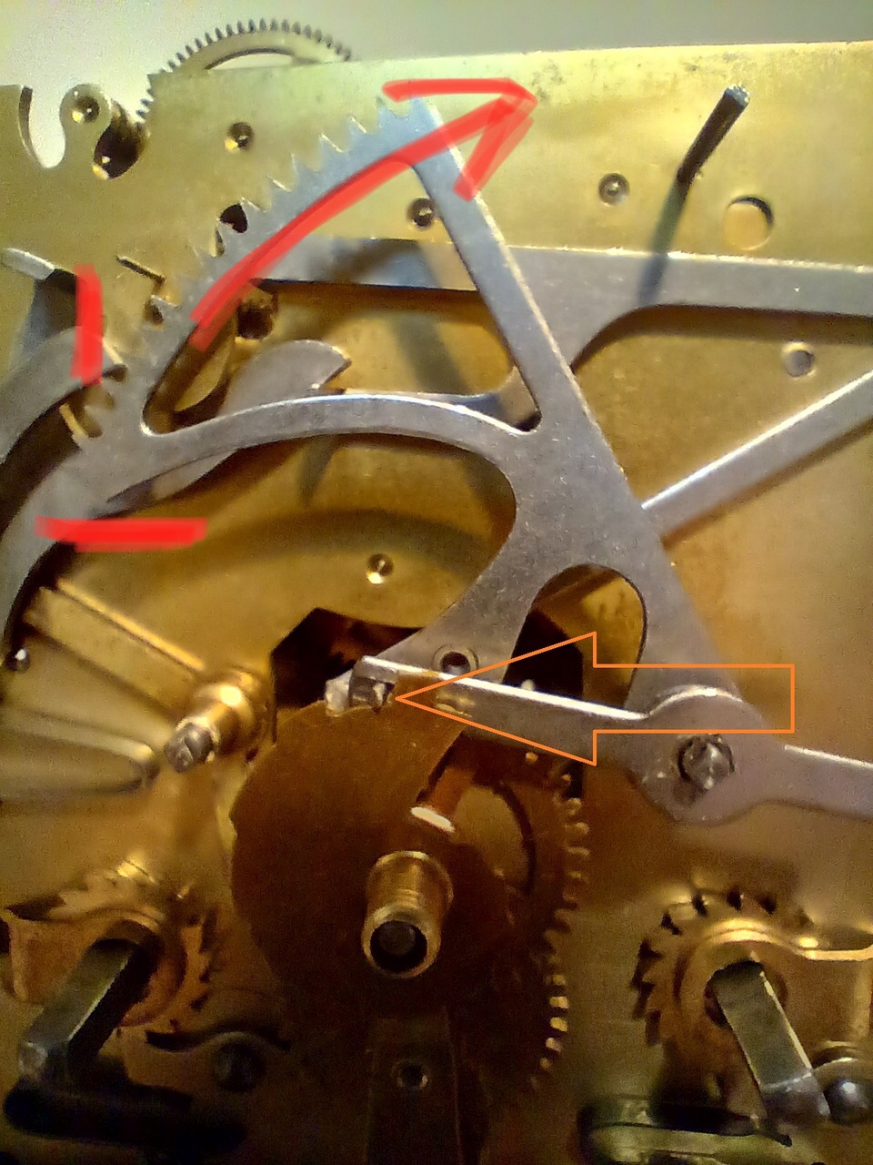

Гребенка останавливается в том положении, на каком находится пружинный упор на улитке. Ранее показывал на фото, оранжевой стрелкой. Давайте завтра созвонимся по Вацапп. Номер скину в личку. И по видео, я поясню что происходит.
