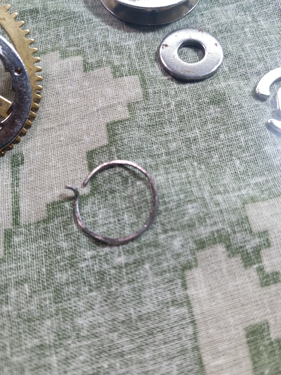

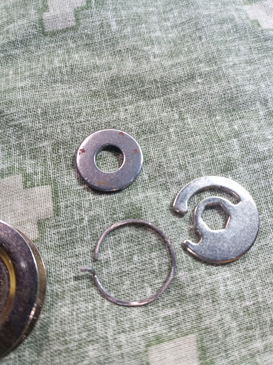

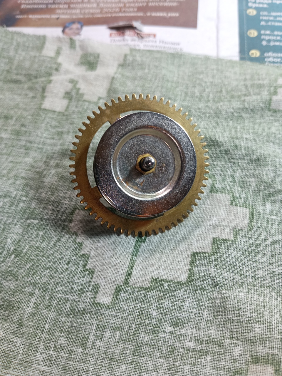

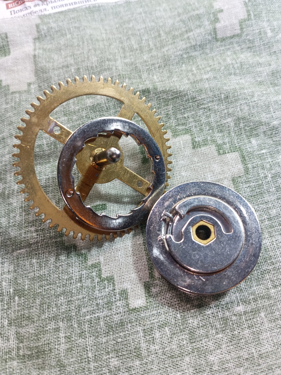

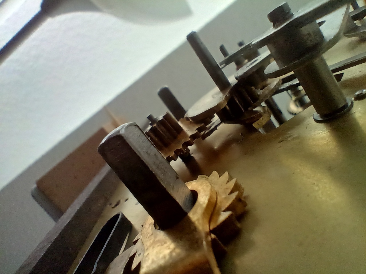

Всем привет! Колесо от немецкой кукушки. Стопорная пружинка самодельная. Подскажите, как выглядит оригинальная. Эта не работает.

Сообщение от Алекс Посмотреть сообщение
Лёша, привет!

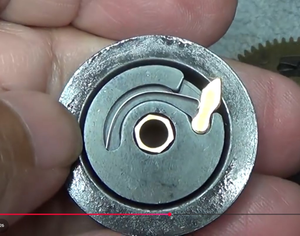

Вот тут американец показывает как такие пружинки выглядят и ремонтируются:
https://www.youtube.com/watch?app=de...e_path=MjM4NTE
Если ютьюб не смотришь, то вот фото:
Название: Screenshot 2025-11-14 101516.jpg
Музей "Русские часы"
https://vk.com/russianclocks

Сообщение от Oled Посмотреть сообщение
Лёша, привет!
Олег, спасибо!!!
Помню делал такие, понимаю, чего-то не хватает, а чего, не могу вспомнить.
Здорово помог!

Я тоже, рассматривая фото, подумал, что тут собачка должна быть.

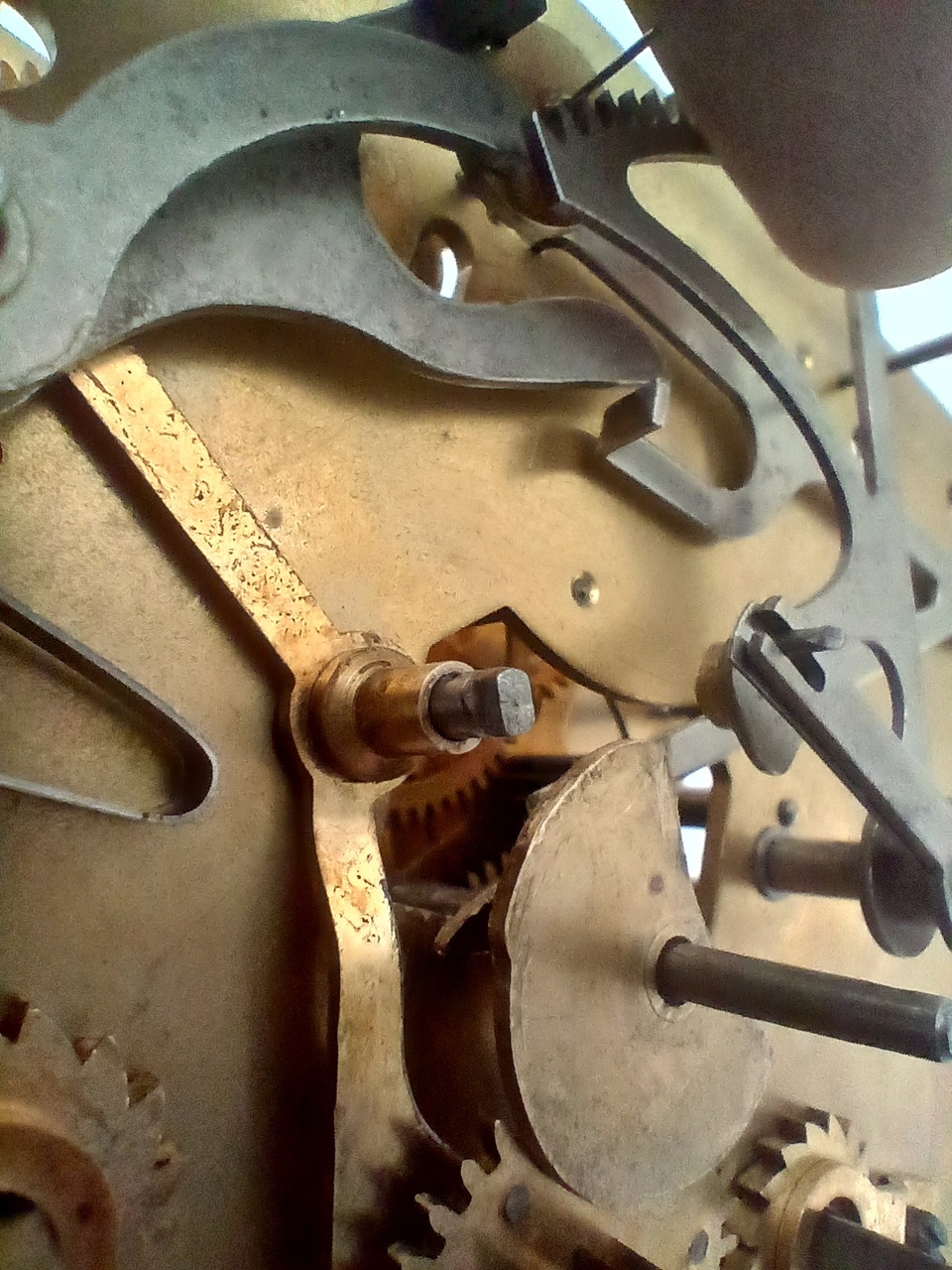

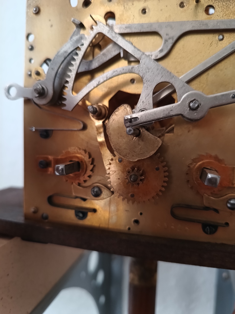

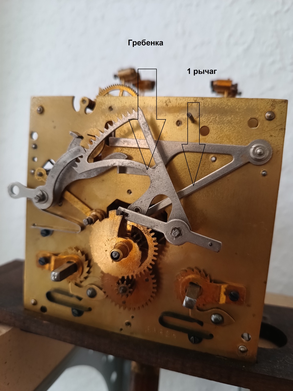

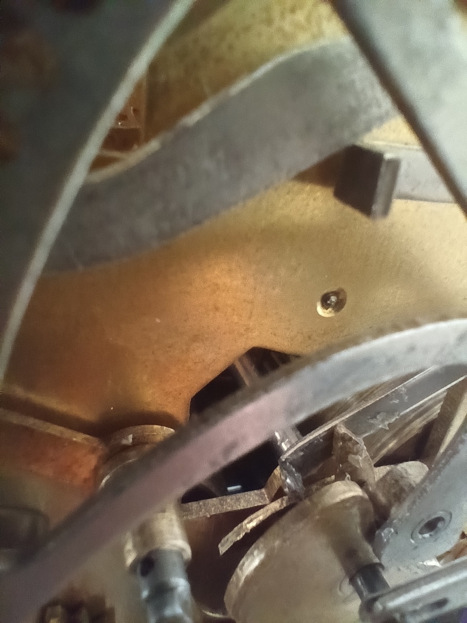

Уважаемые дамы и господа, мой мозг сломался и требуется помощь в настойке старенького 20х годов, механизма HAU ( Hamburg Amerikanische Uhrenfabrik )
Бьюсь над решением проблемы уже вторую неделю. Механизм разобрал, помыл, собрал и смазал.
Ход выставил. Но идут около 6 часов , а затем останавливаются. Причина в механизме боя. На основании гребенки есть упор, как шайба, она должна скользить по этому колесу .
На фото виден этот упор и колесо в виде полумесяца. Но эта сволочь не скользит, а упирается в рог полумесяца и останавливает ход механизма. Уже полировал, смазывал , опять полировал поверхности, наносил густую смазку для ШРУС. Не скользит и всё(((( При поднятой гребенке мех работает исправно.

Как это исправить? Прошу прощения за сумбурность.
