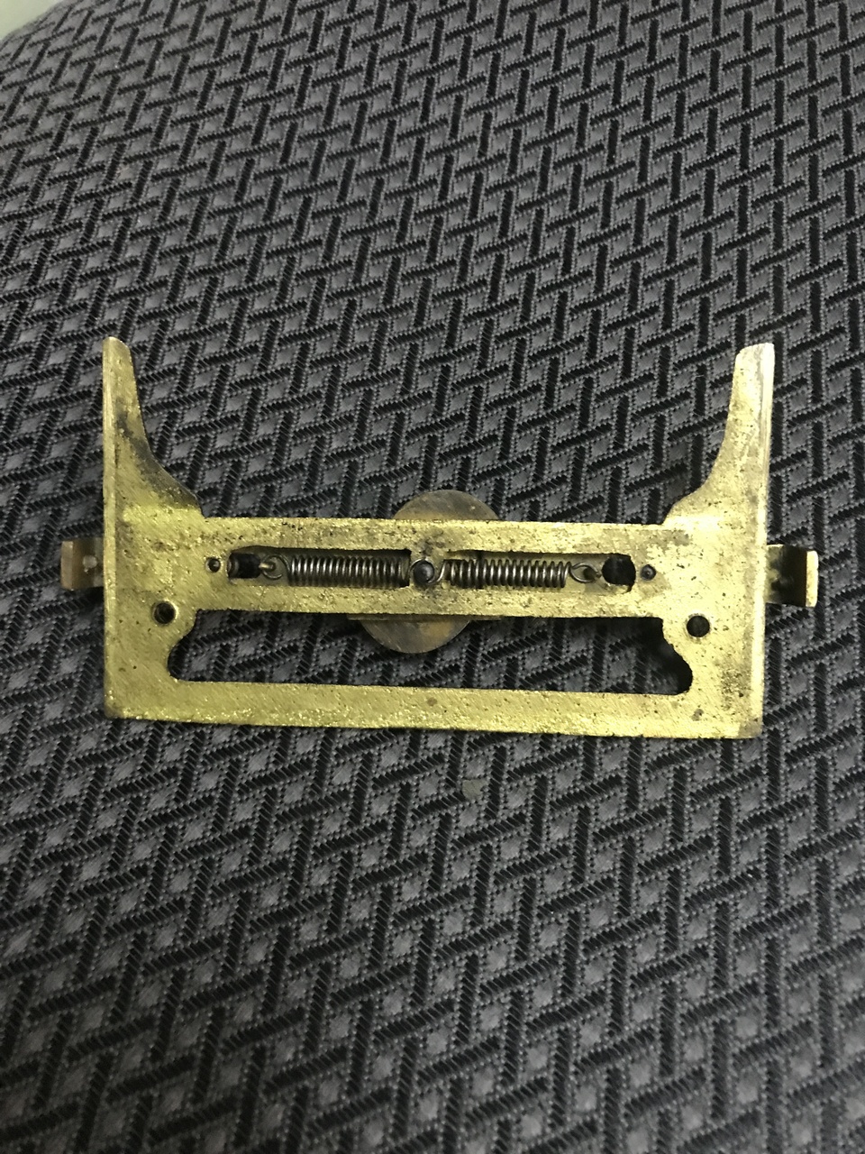

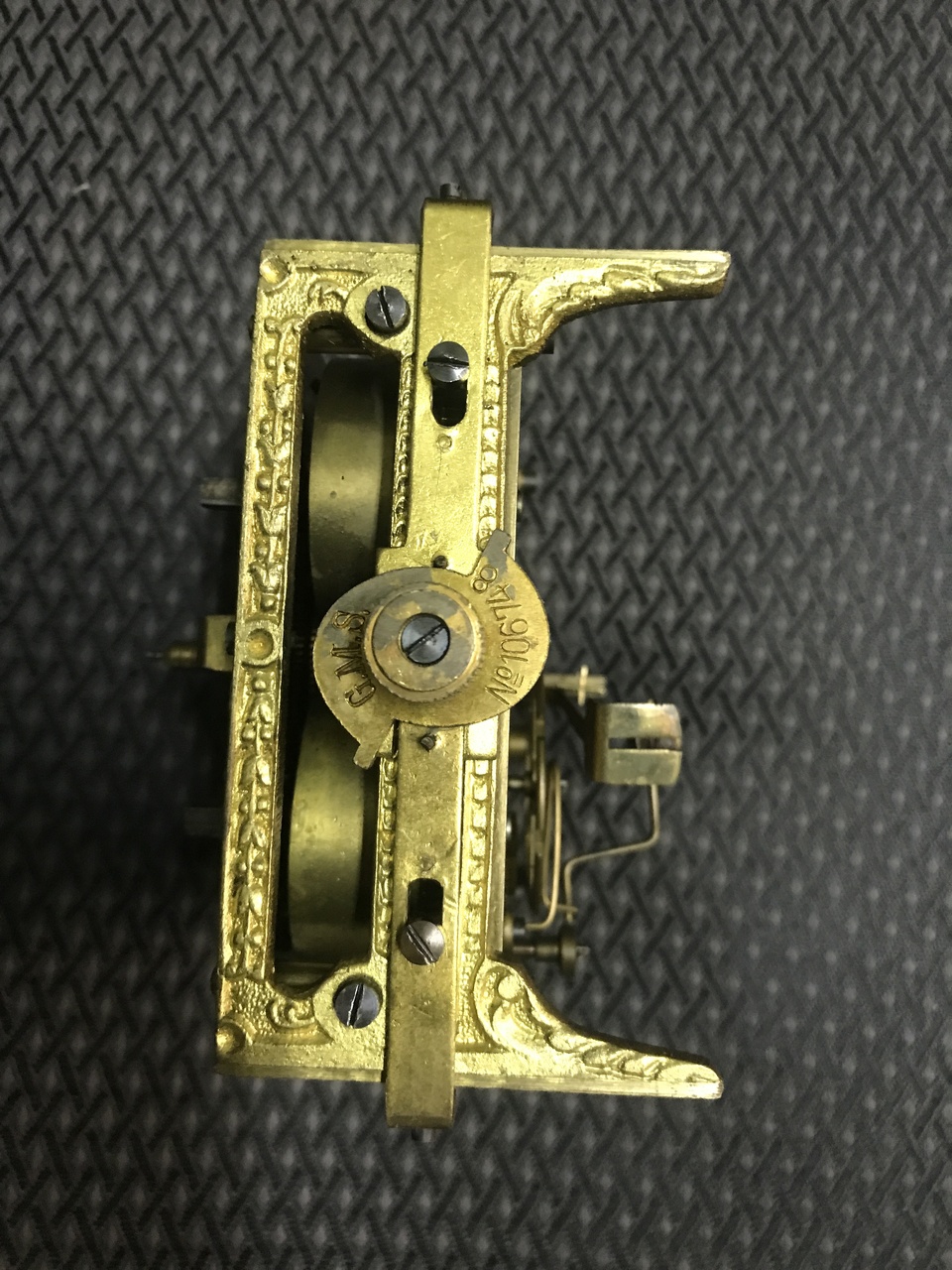

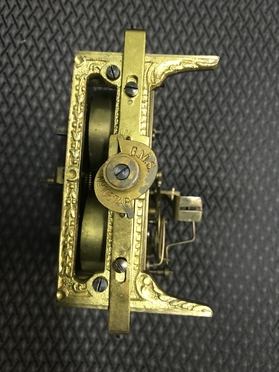

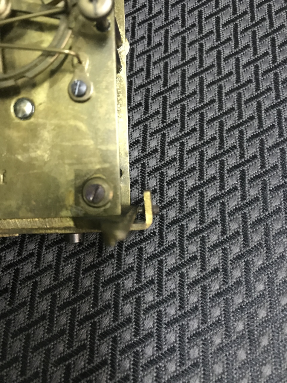

Интересная конструкция фиксации салазок.
Не попадалось такого!

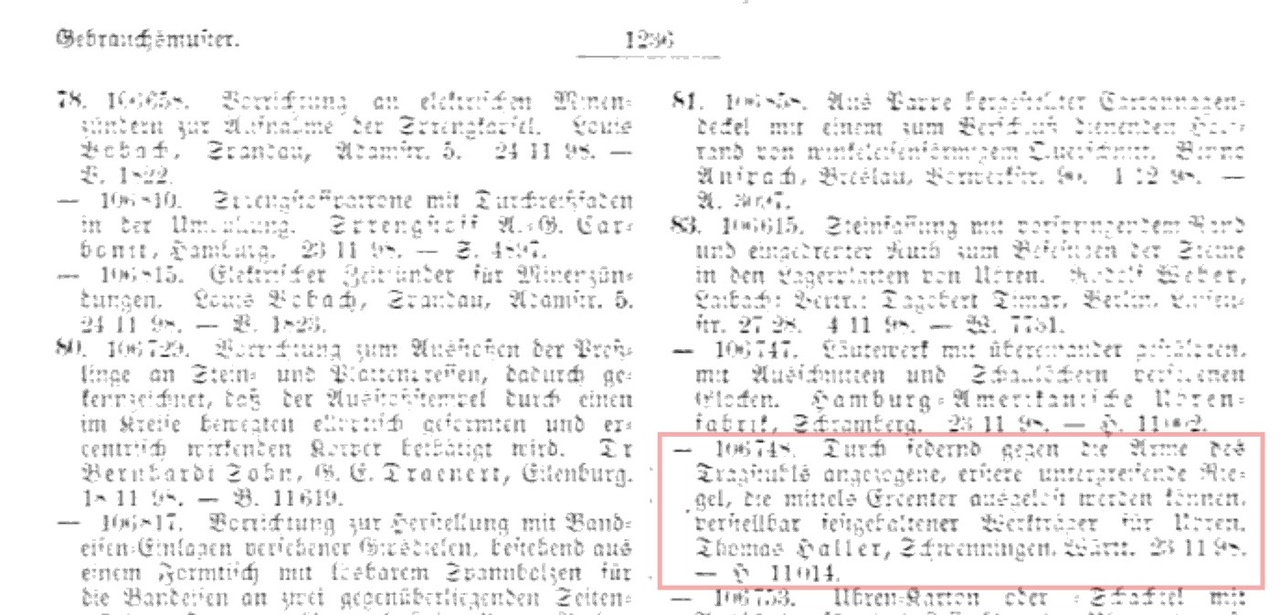

GMS (иногда пишут DGMS, т.е. Deutsche GMS) - это Gebrauchsmuster или, по-нашему, "полезная модель", ну или "изобретение, выполняющее какую-то полезную функцию" (утилитарный патент в американском праве). Если кто не знает, в немецком и австрийском юридическом праве этот термин появился в 1870-е годы и, в целом, аналогичен патенту, т.е. защищает технические изобретения. Но это более быстрая и дешёвая альтернатива патенту, поскольку не требует проведения экспертизы по существу на новизну и изобретательность. Однако, и срок его действия короче — 10 лет, и он защищает только продукты, а не процессы или методы.
Данный Gebrauchsmuster был оплачен компанией Thomas Haller в 1898 году, о чем свидетельствует его описание в издании патентного бюро: "Patentblatt: herausgegeben von dem Kaiserl. Patentamt, vol 22 C. Heymanns Verlag, 1898"
"106748 - Durch federnd gegen die Arme des Tragituhls angezogene ertere untergreifende Ries gel die mittels Ercenter ausgelöst werden können veritellbar feitgehaltener Werfträger für Ubren Thomas Haller Schwenningen Wärtt 23 11 98"
"106748 Регулируемая, отделяемая крепежная платформа для часового механизма, удерживаемая штифтами в плечах кронштейна подвеса, приводимыми в движение с помощью экцентрика. Томас Халлер Швеннинген 23.11.98"
