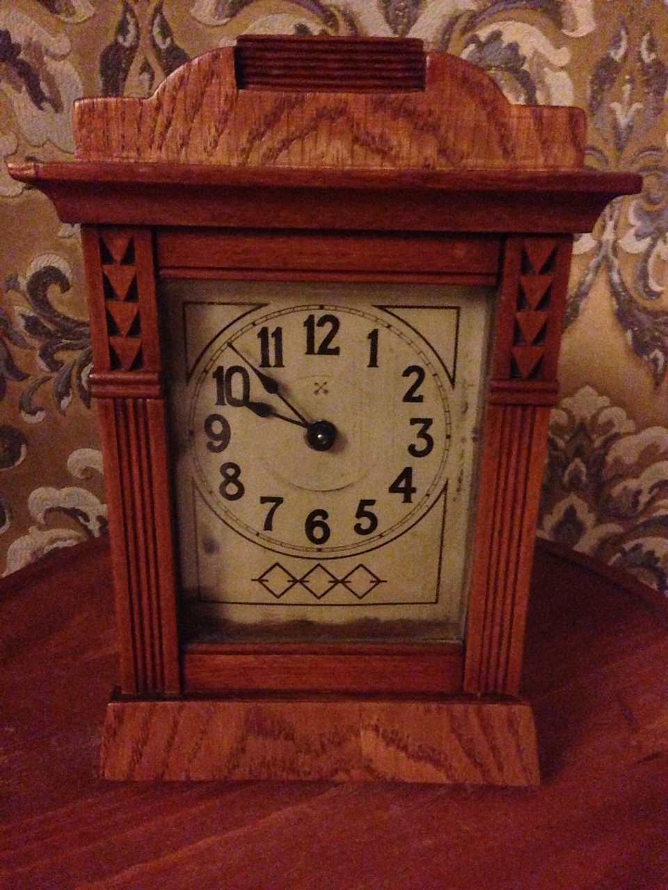

Колокольчик я позаимствовал вот от этих часов.
Он нормальный.
Тут вопрос его крепежа.

  #2499
Старый 10.11.2025, 17:47
Аватар для Oled
Oled Oled вне форума
Регистрация: 27.12.2008
Сообщений: 11,125
Сказал(а) спасибо: 8,748
Поблагодарили 13,508 раз(а) в 6,470 сообщениях
Ну вообще должен быть зажат, конечно.
Музей "Русские часы"
https://vk.com/russianclocks
Этот пользователь сказал Спасибо! Oled за это сообщение:
koshky (10.11.2025)
