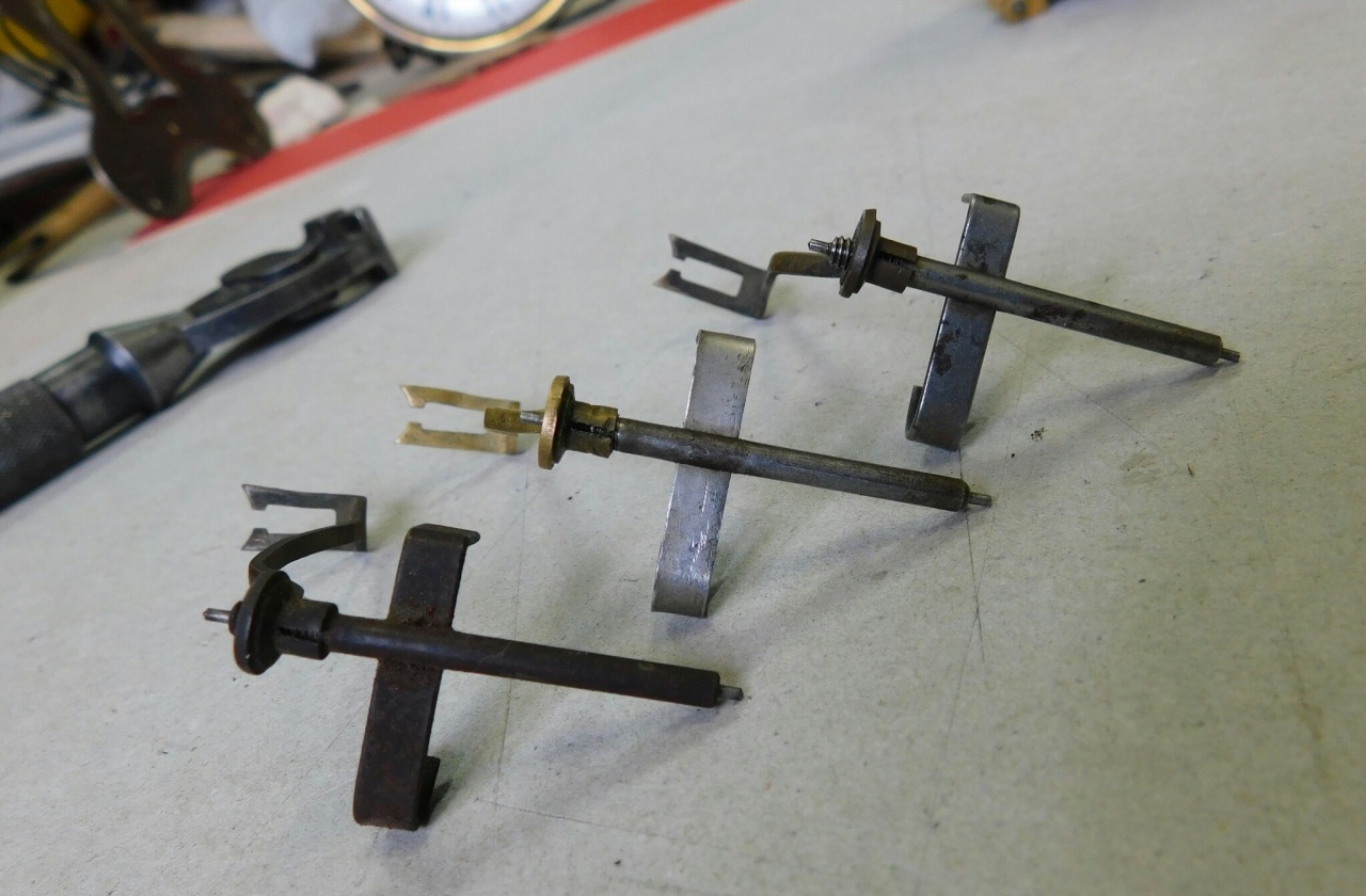

aleks1960, мех хоть и грязненький, но на уверенном ходу, износа особого не наблюдается. Скобу попробовал на зуб (надфилем) - скользит как по стеклу - не сыромятина. Цевки тоже без износа. Вот сейчас мучаю Вернера дешевого, так там пришлось все цевки на последних колесах менять, были сточены на пол диаметра, соответственно бой шумел так, что гонга было не слышно, а ход был неуверенный.

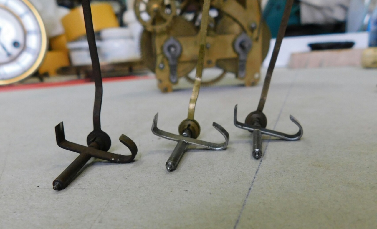

Сообщение от velorius Посмотреть сообщение
Андрюша, я свои тоже попробовал на зуб
не скажу что как по стеклу, но потверже, чем та которая в ремонте.
У меня эта скоба- явно самопал, на фото всё видно
(она на всех посередине).
Сейчас делаю новую, эта на выброс.

Полоса из которой сделана эта скоба, во первых прямоугольного сечения, в отличии со скругленными торцами на фабричных, во вторых она сделала на конус, с одной стороны 5мм на + , с другой 5 на - .
Вот и разгадка "фабричной" запресовки.
Ну и фабричная толщиной 1 мм , а эта 0.8.
Да, явно отличается от остальных. Но как аккуратно вставлена, как будто там и росла.
Аккуратно, потому что полоска металла вставлялась до придания формы. Пару раз пытался установить готовую скобу, не получилось.

Т.е. полоса с загнутой петлей сначала вставлялась в "ослабленную" запресовку, по новой уплотнялась и уже затем, по месту на скобе гнулся крюк.

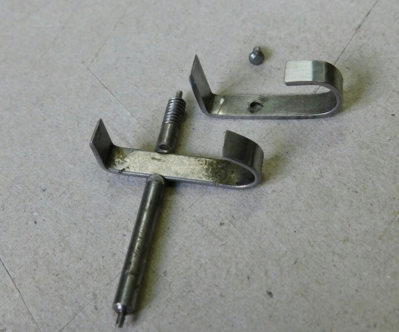

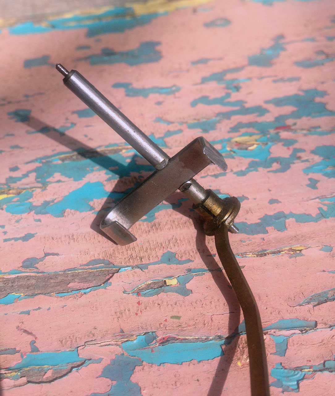

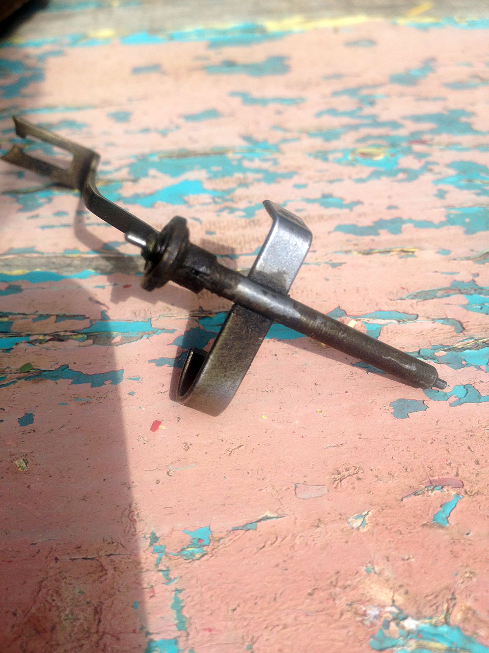

Сообщение от aleks1960 Посмотреть сообщение
У меня эта скоба- явно самопал.
Не стал экспериментировать с этим самопалом (после удаления выработки он уже меньше фабричного).
Подобрал в запасах подходящую скобу, подточил в нужный размер, отполировал и поставил, всё работает.
