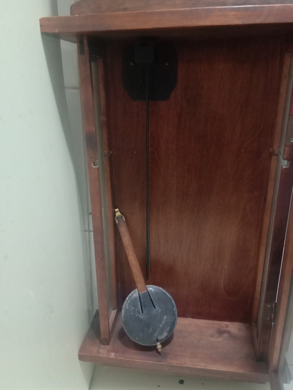

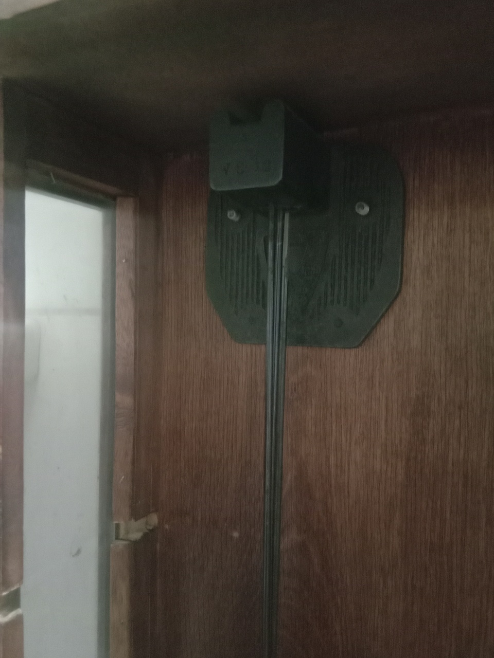

Всех поздравляю с праздником России и желаю удачи:... у знатоков хочу просить опознать механизм с рычагами боя не по центру механизма... в начале я заподозрил подмену механизма, а потом оказалось что передняя плата совпадает с тремя ножками шпильками циферблата, а Циферблат 20,5 см диаметр... одна Стрелка на циферблате была странная и мне незнакомая... гонги камертоны тоже стоят смещённые , а не по центру задней стенки и не на боковой стенке... клейма на механизме нет а на циферблате клеймо австрийской фирмы... эту фирму обсуждали на этом форуме в 2018 году, но окончательного решения не приняли... корпус дубовый и крупный, но странного дизайна...

Вот этот дубовый корпус фирмы Mann. С боковыми стёклами и смещённый камертон и гонг...

Сообщение от puling Посмотреть сообщение
Стрелки действительно не комплектные и, похоже, не от этого механизма, под стиль циферблата они не подходят.

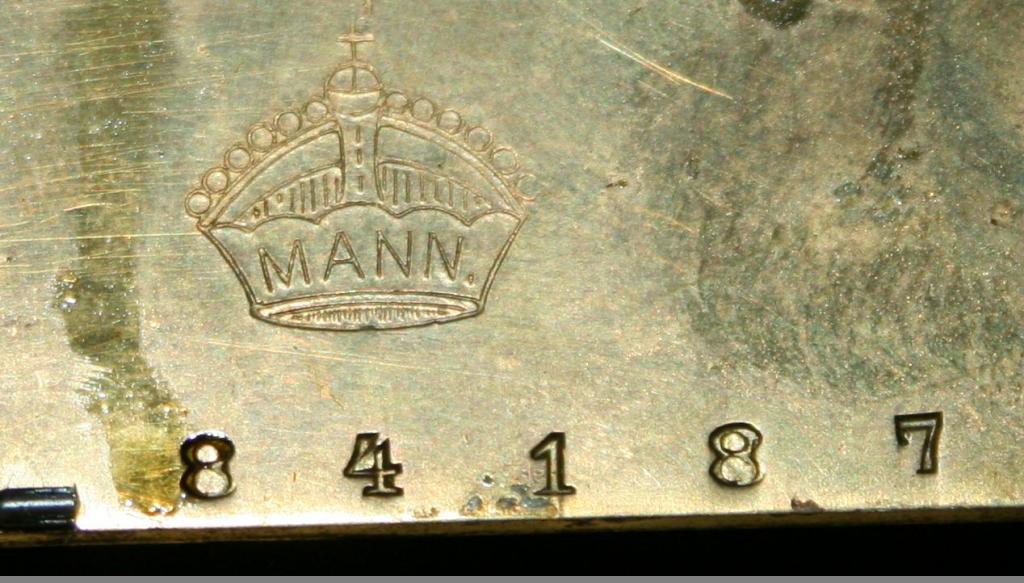

Судя по надписи на циферблате действительно, клеймо принадлежит фирме "Манн" из Австро-Венгрии.
Но механизм не уверен.
Вот пример надписи на механизме от фирмы "Манн", керн другой.

Фирма называлась не Mann, а "Carl Gronemann", и, по всей видимости, они в 1920-30-е годы продолжали делать часы, правда уже сильно упрощенные. А о раннем этапе вот тут мы уже разбирали:
http://forum.watch.ru/showthread.php?p=5186153
Такие поздние часы я ранее не встречал, честно говоря, и, возможно, механизм был заимстован у какого-то немецкого производителя, но общих черт, кроме числового штампа характеристики 43/104 (как у Кинцле) я не нашел.
