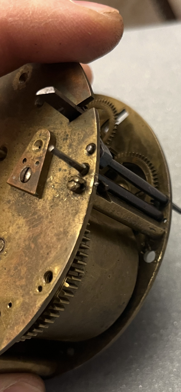

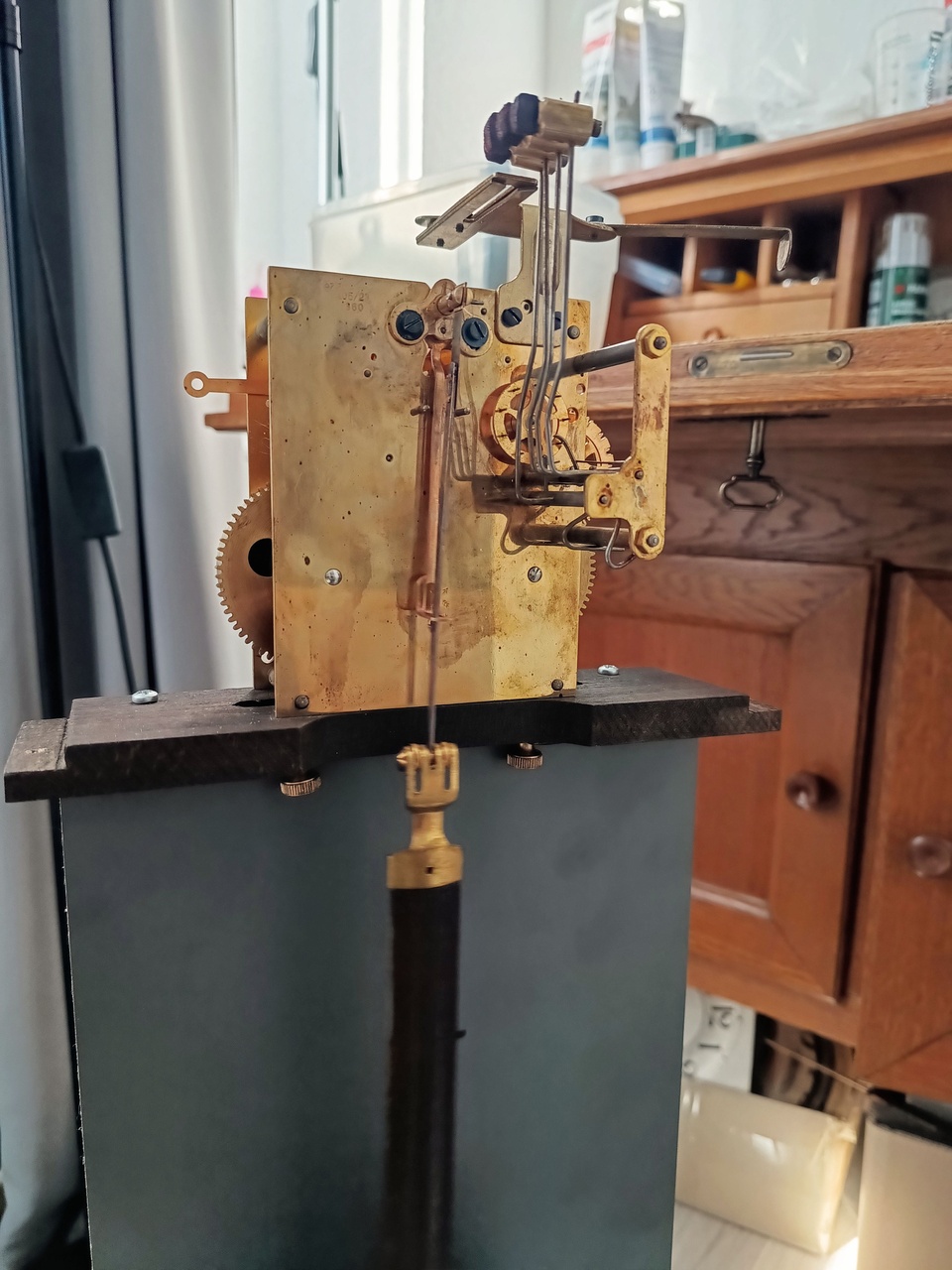

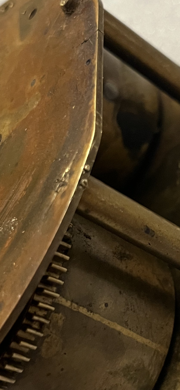

Здравствуйте, коллеги.
Разбирая французский механизм, столкнулся вот с такой фигней.
Помимо обычной фиксации на шплинт, в двух местах вставлены ещё шплинты внутри платины: то есть платина просверлена с торца и в отверстие вставлен ещё один шплинт, который обломан почти заподлицо и вытащить его никак.
Че за фигня?! И как её теперь победить?!

Один чудом подцепил и вытянул (щипчики для ногтей у жены спер… похоже им хана… и мне, если узнает).
Но вопрос: «нахрена такое делать», остался.
------- ДОБАВЛЕНО ЧЕРЕЗ 18 МИН --------
Щипчикам совсем не помочь, придётся их потерять…
А я че та не понял, ангренаж хода из пяти шестерен, это что означает?

Сообщение от koshky Посмотреть сообщение
------- ДОБАВЛЕНО ЧЕРЕЗ 14 МИН --------
Видно отверстия для шплинтов в стойках испортились каким-то образом и часовщик прошлого отремонтировал таким образом, просверлив платину. Я такое встречал однажды, но там конец стойки по отверстию для шплинта просто был обломан.
Это означает запас хода в 14 суток.

Совета прошу.
Действительно, ушко одного из столбиков (как они называются?) обломано.
Могу заменить его на вот такое.
Или это оставить и шплинт в платину вставить?

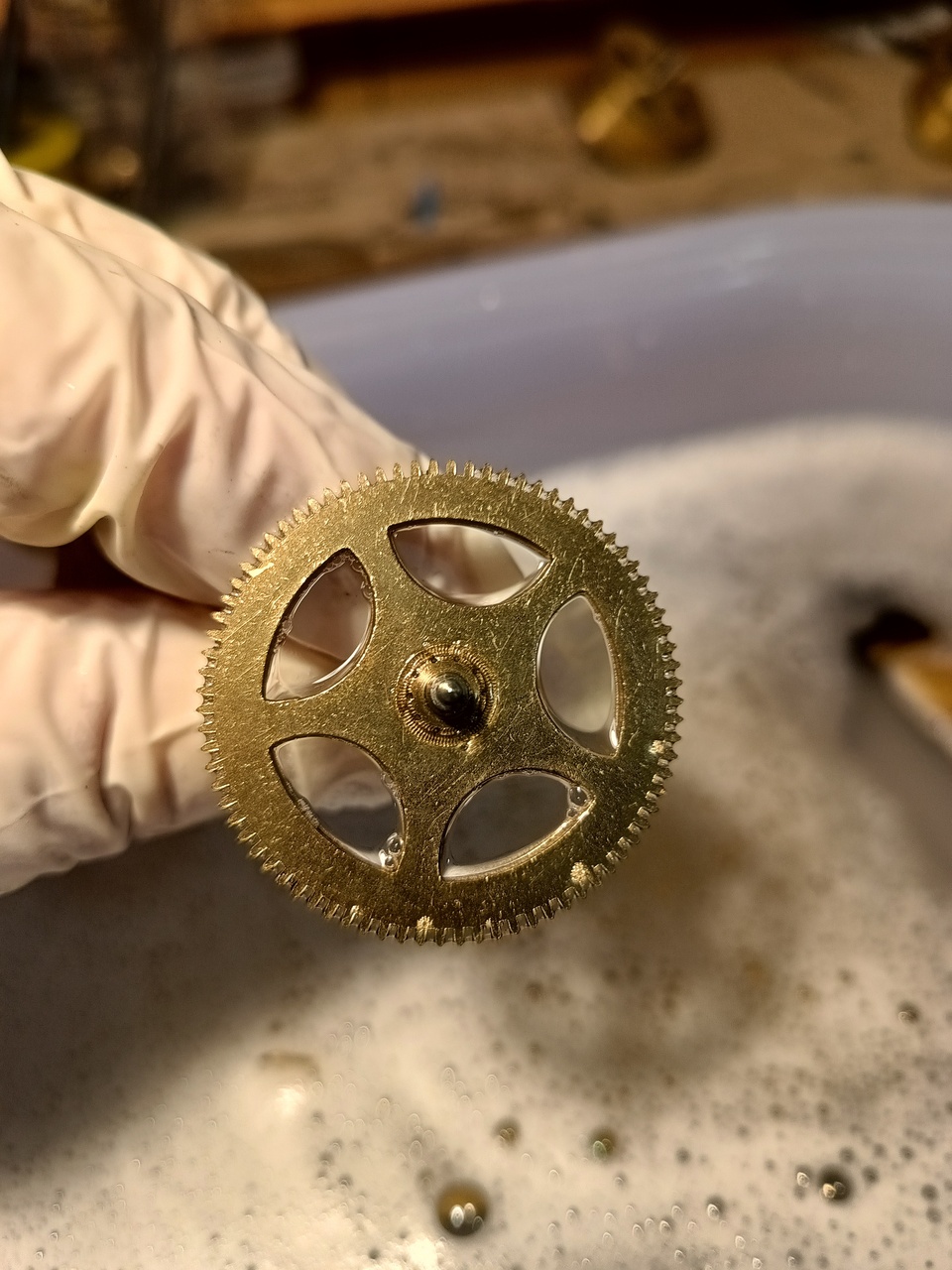

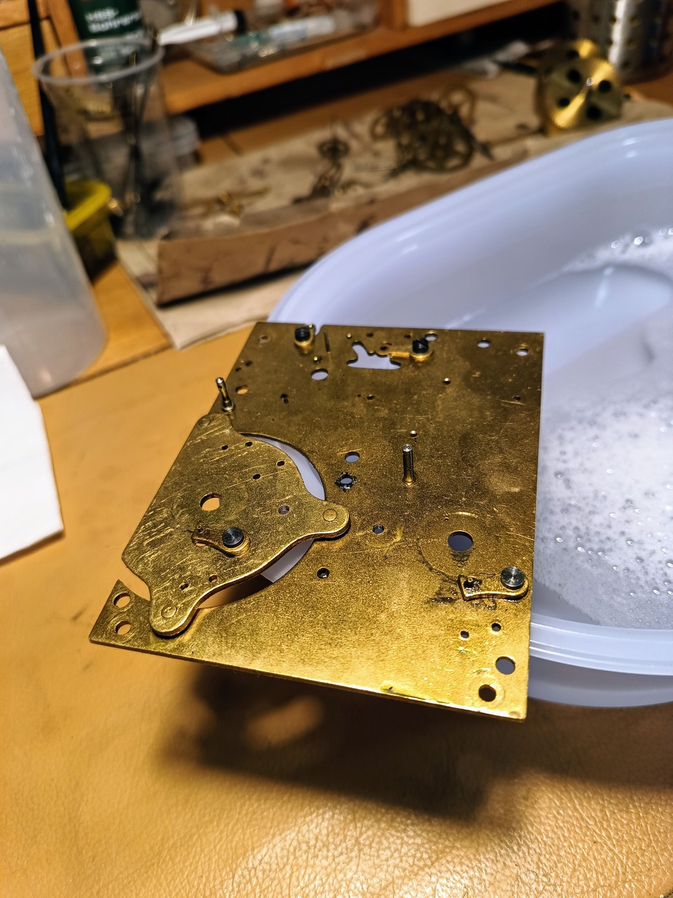

Кто то изготавливает самостоятельно раствор для мойки, кто то покупает готовый, я отношусь к последним. Купил концентрат на Амазоне. Около 20 ойро. 50 мл концентрата на 1 л дистиллированной воды. Бутылка концентрата на 5 литров воды.
Для лучшего эффекта желательно подогреть. Я ставил 1 л раствора на 90 сек в микроволновку при 1000Вт мощности. Раствор подогрелся до 40-45 градусов. Намного лучше действует, чем холодный.

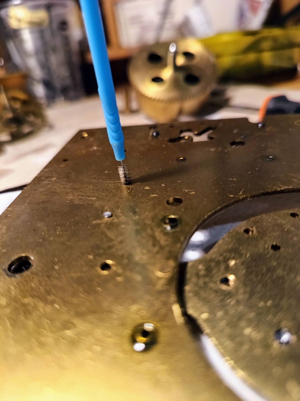

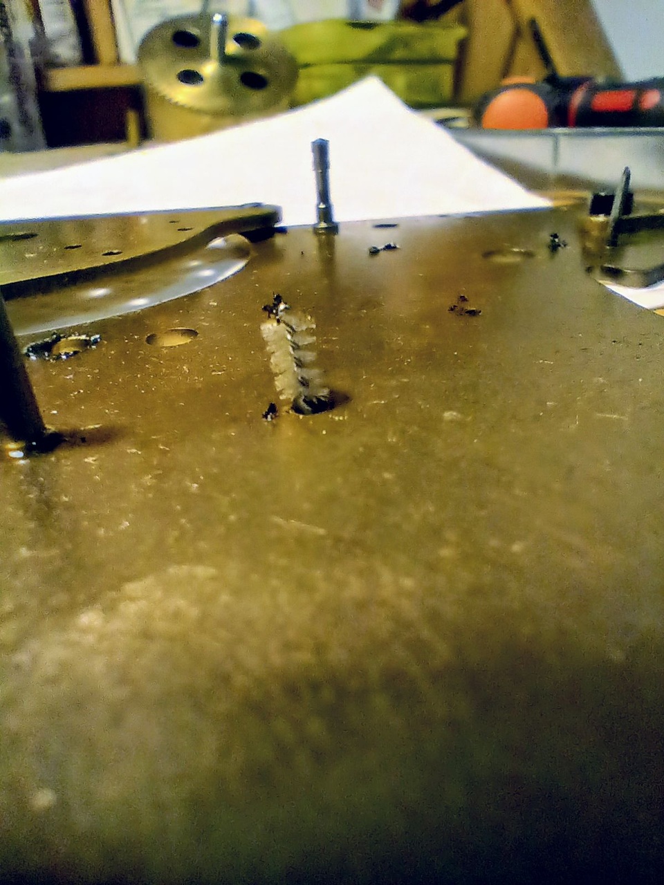

Вместо палочек для чистки отверстий, начал использовать зубочистки с ёршиком. Очень хорошо вычищает грязь.
Всё мыл вручную, используя зубную щетку с тонким ворсом.
