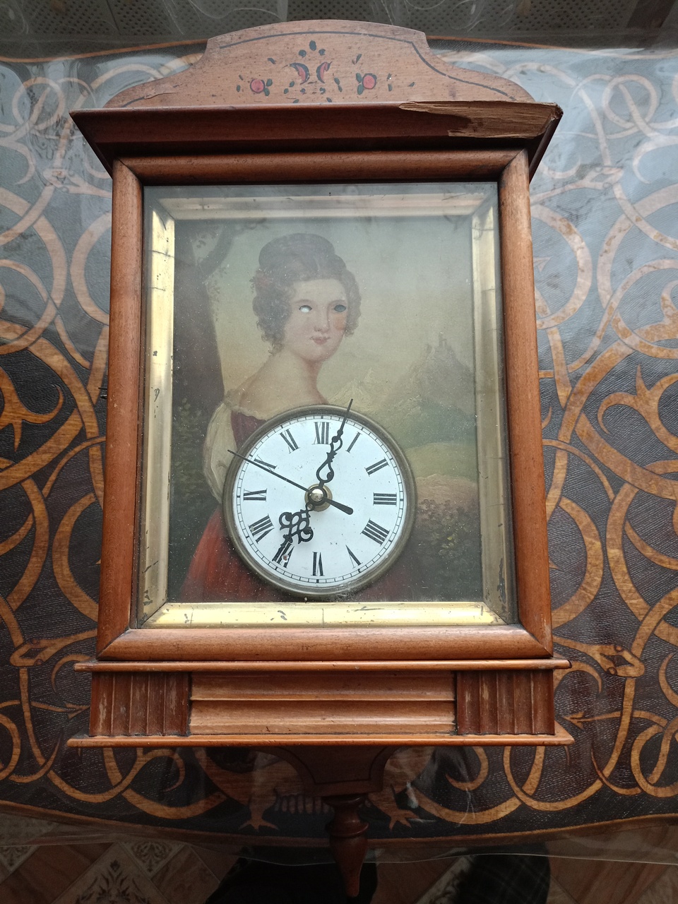

Сообщение от puling Посмотреть сообщение
да, дерево массив и сделано хорошими руками,
Фото не очень хорошо передаёт детали, поэтому конкретно об этом корпусе говорить не буду.
Мне попадались подобные корпуса, они были сделаны из МДФ.

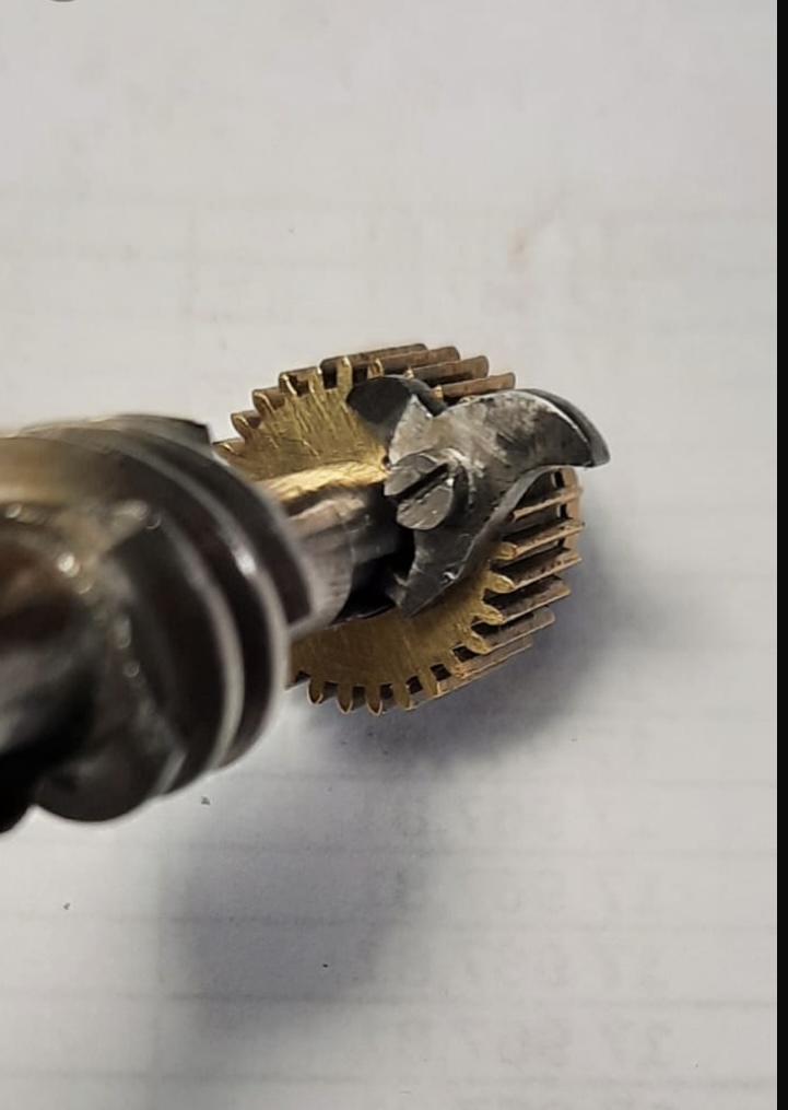

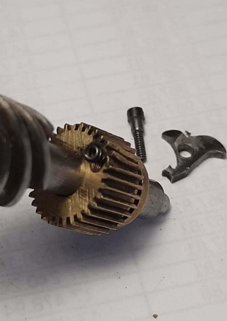

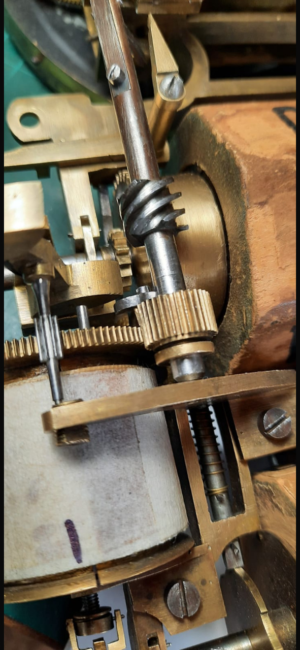

Здравствуйте.
Подскажите пожалуйста кто может изготовить шестерёнку?

Сообщение от welder Посмотреть сообщение
твёрдо уверен !.. можно эту шестерню починить ! ... просвелить рядом новое гнездо для пружины , а старое гнездо заглушить и вставить имплант зуба , или старые зубы выправить и окольцевать с двух сторон, и пропоять оловом ...я для кухонь комбайнов и дрелей такие шестерни отливаю из эпоксид смолы , а разовая форма из глины, пластелина, воска, или силикон... иногда добавляю бронзовые мелкие опилки от надфиля, но не пудру ... проверено годами работы...

Если перенести отверстие с пружиной на другое место - возможно, что удастся зубья просто выправить, а старое отверстие залить припоем.
Здравствуйте.
Сделать можно. Все упирается в цену вопроса.

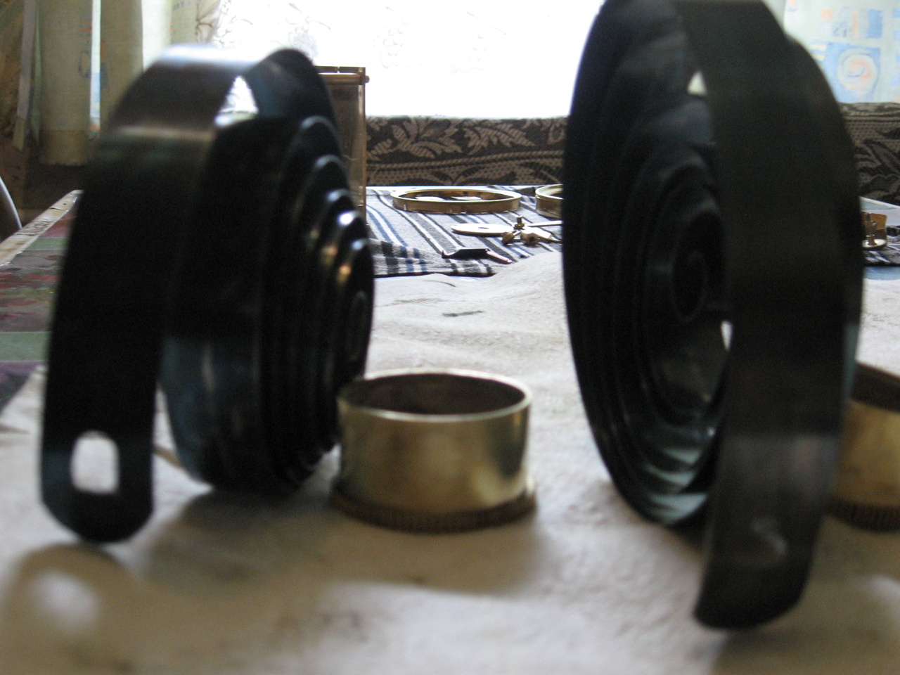

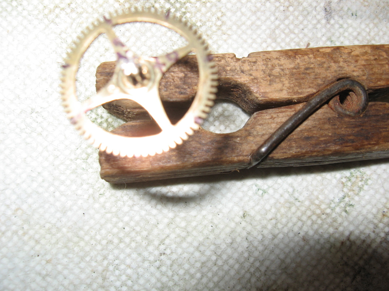

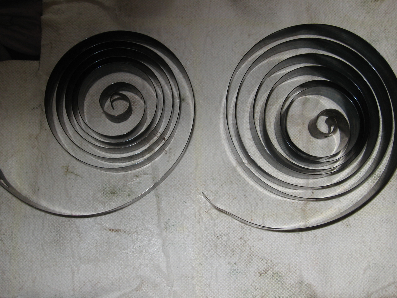

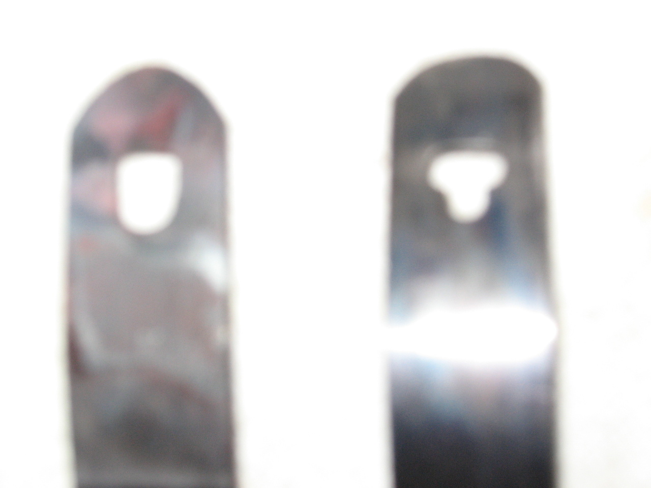

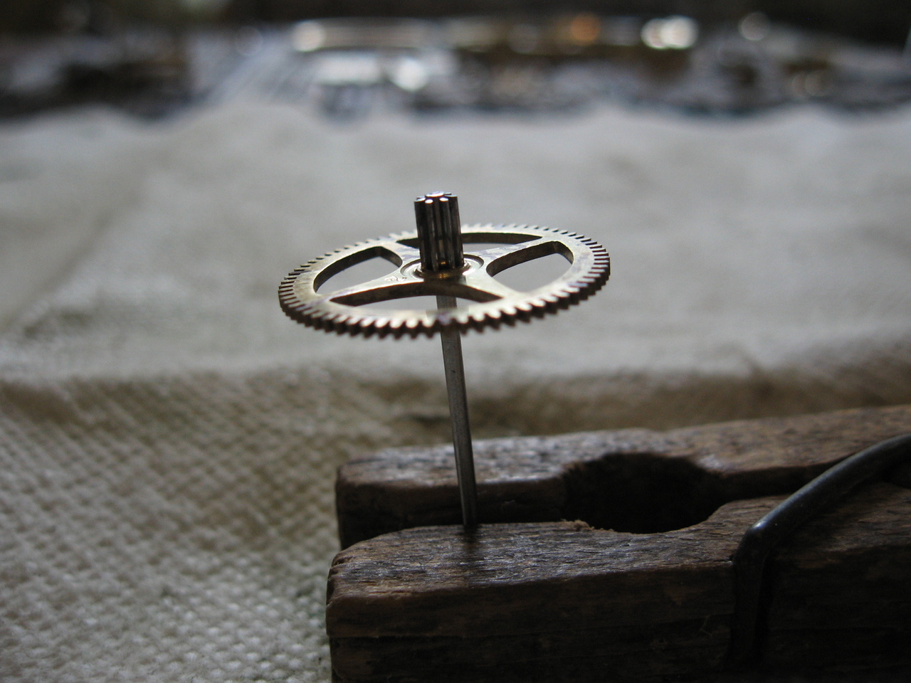

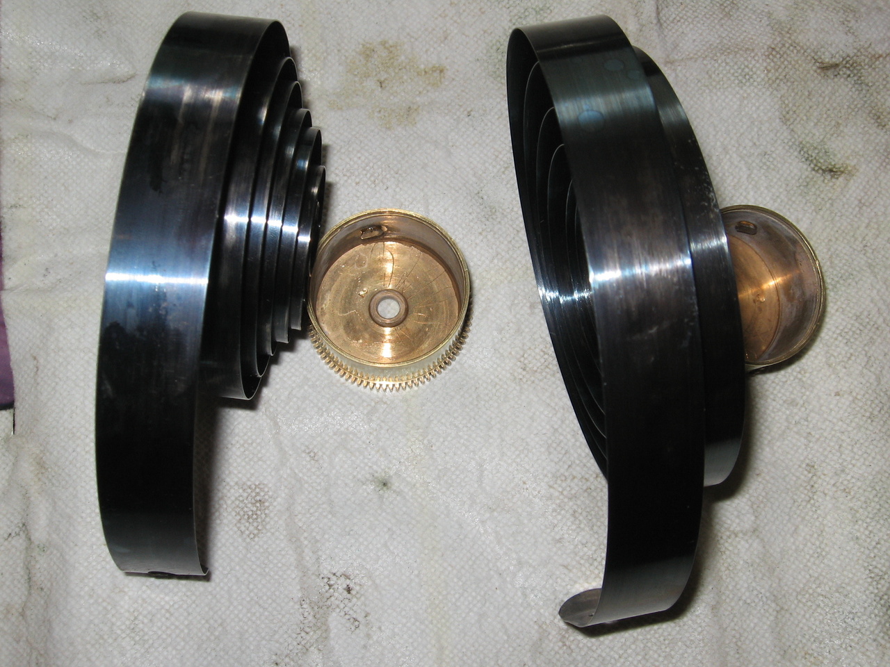

Здравствуйте! Помогите пожалуйста разобраться,достались ленцы ,разобрал,в барабанах пружины на ход пожёще с темно синим отливом на зацепе к барабану трещины на бою более мягкая и эластичнее.Поменять местами? И ещё одна беда сломана цапфа на среднем колесе хода.если купить то сколька будет стоить?
Да и зацепы у них разные может одна из них не родная???

Доброго для!
скорее всего одна из пружин не родная, пожестче чащеставят с барабан боя. А у ленцев мне попадались обычно одинаковые. Цапфа на минутном колесе могла сломаться как раз из за слишком жесткой пружины (у меня такой случай был в практике). Это колесо отремонтировать можно, засверлиться в торец и вставить имплант. Но нужен некоторый опыт и инструмент/приспособления, поищите мастера.
