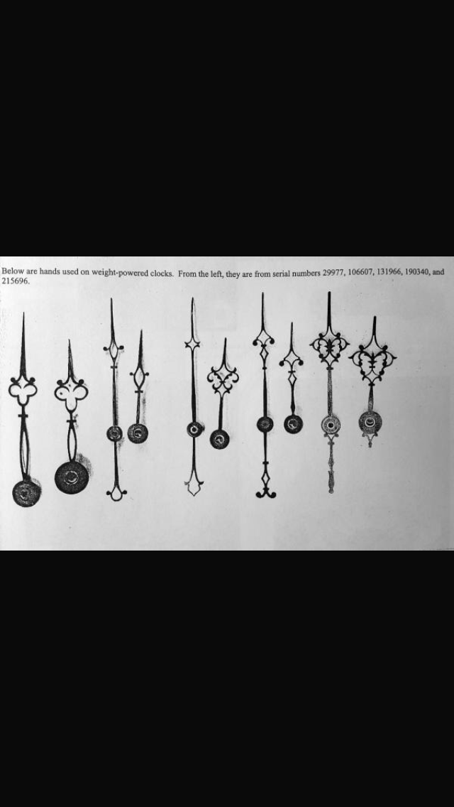

На этом варианте стрелок шпоры нет, вот иллюстрация из книги, которую мне великодушно предоставили форумчане.

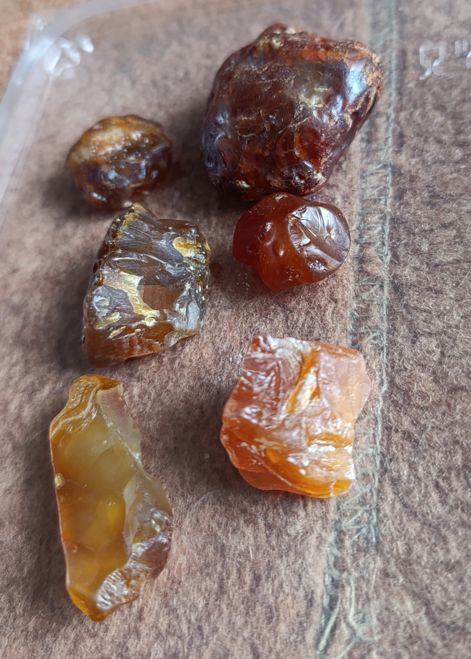

Подарили сердолик, теперь надо учится его обрабатывать.

а как он используется в часовом механизме?

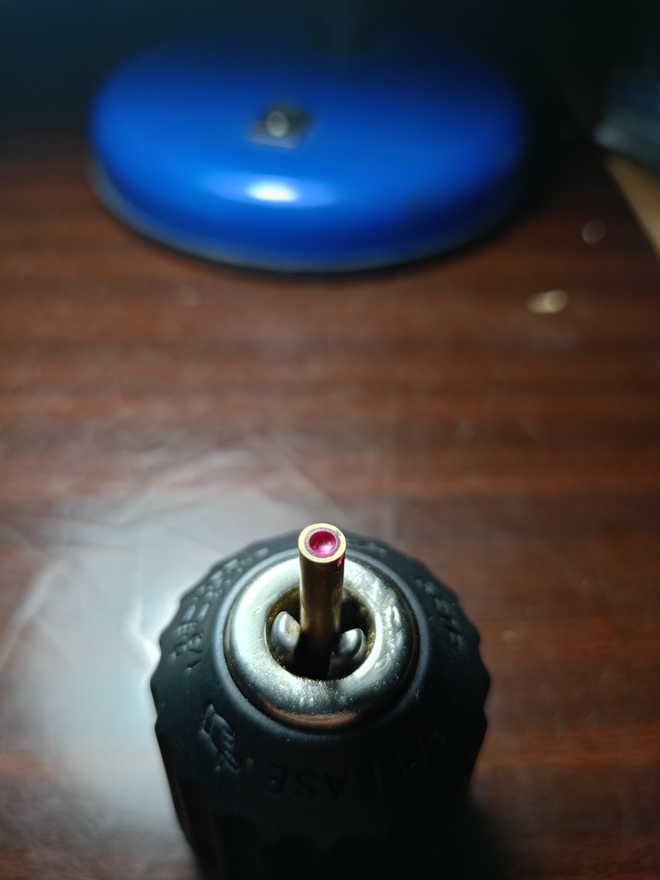

На паллеты.
Сообщение от aleks1960 Посмотреть сообщение

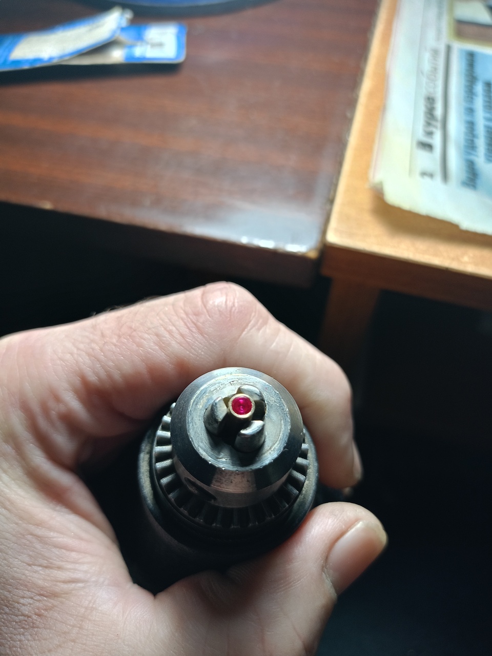

Саш. Алмазными насадками. Купил тут рубинов, делаю в них круглые " ванны" для упора игл. Алмазными, зубными борами. Сердолик тоже поддастся алмазному инструменту.

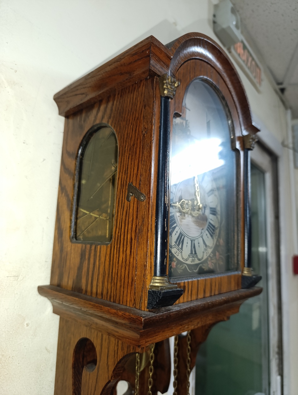

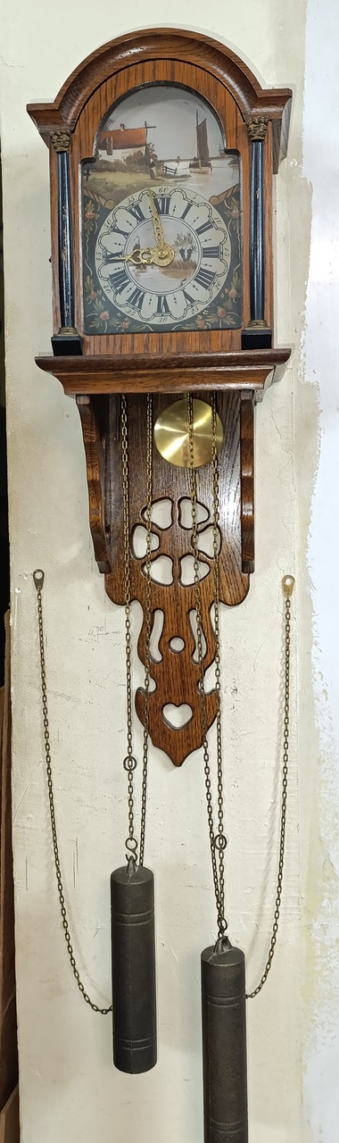

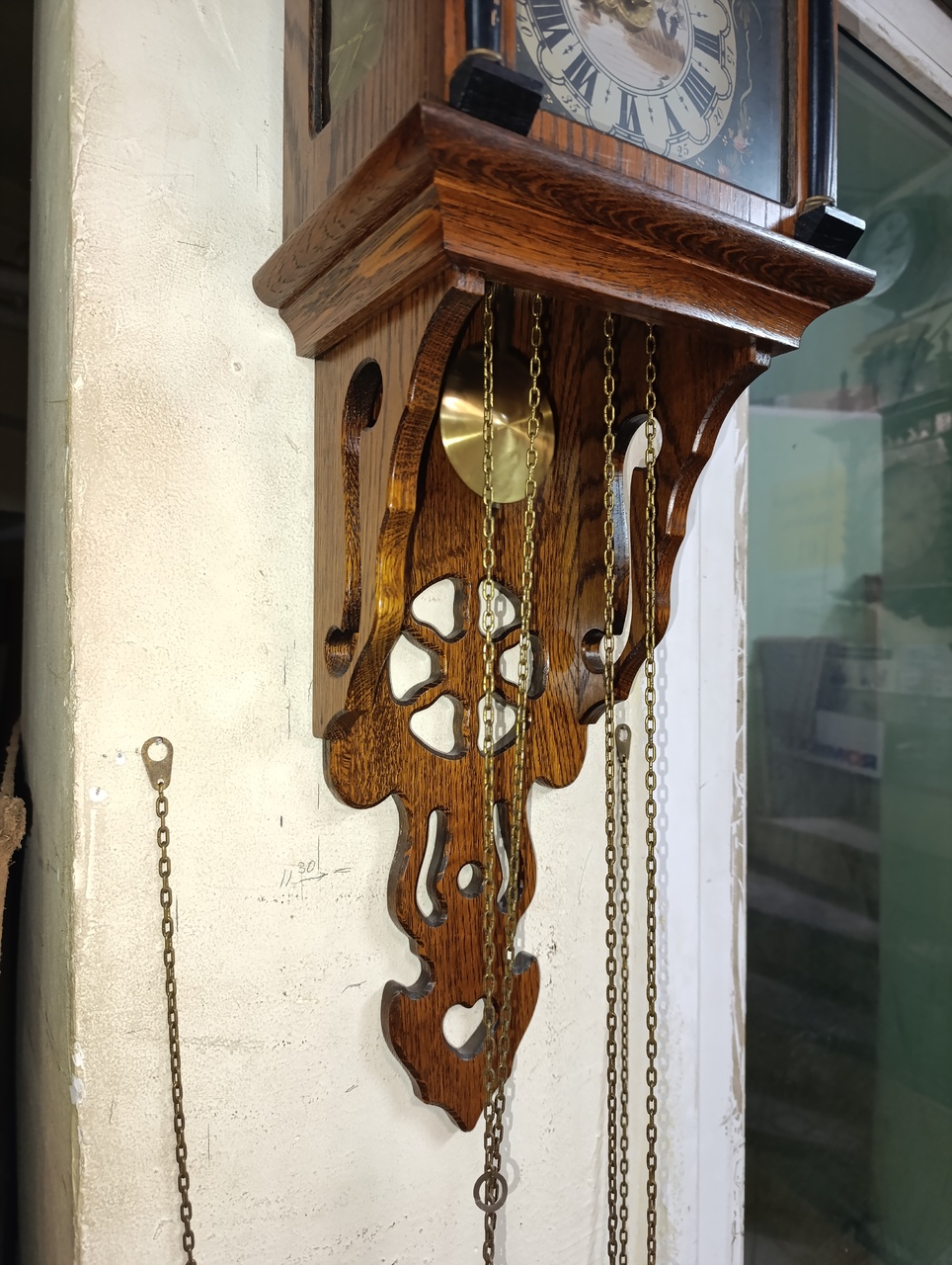

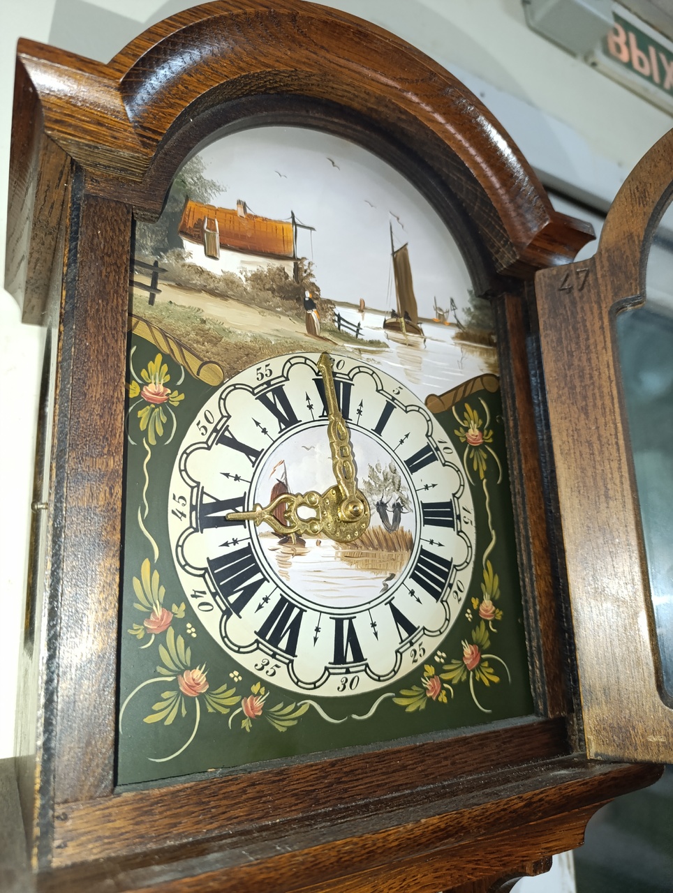

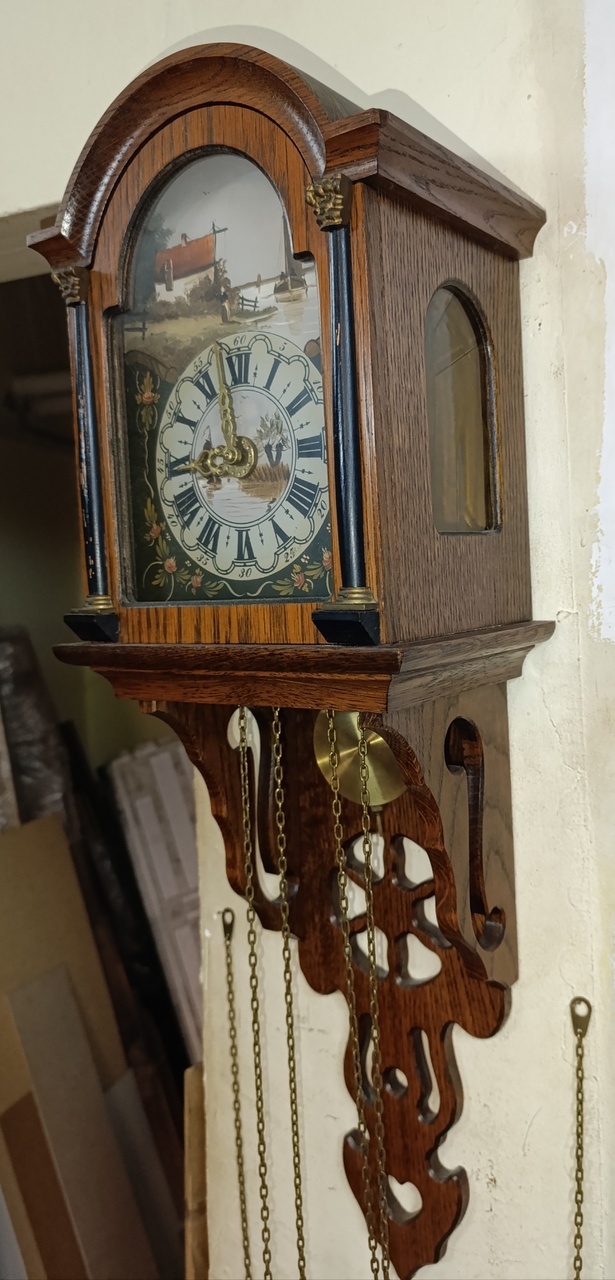

По протекции коллеги из Еката (Alex NR), побывали у нас на репассаже голландские часы, вообще я не очень высокого мнения о них, но в данном случае был приятно удивлён.
В первую очередь корпусом, всё без дураков- массив дуба, симпатичный дизайн, достойное качество изготовления.
Ну и изюминка на торте- написанный вручную циферблат.

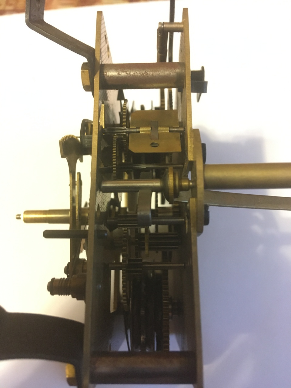

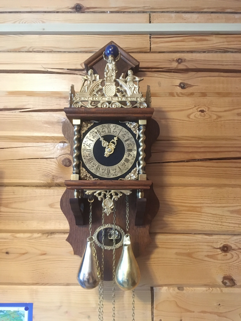

Я в прошлый год обзавёлся голландскими ходиками. Корпус конечно сделан дорого, богато, массив дерева, бронза и все дела. Но механизм от Hermle установленный в них что-то меня разочаровал, больно уж как-то хлипенько выглядит и до жути неудобная для настройки и обслуживания компоновка.

Вот как раз такие я и не приветствую, литая бронза - ниже плинтуса в ДВА раза!
Корпуса часто из фанеры и ДСП (переделал я их не мало).
Изредка попадаются механизмы WUBA, чаще дешёвые немецкие, наподобие наших кукушек.

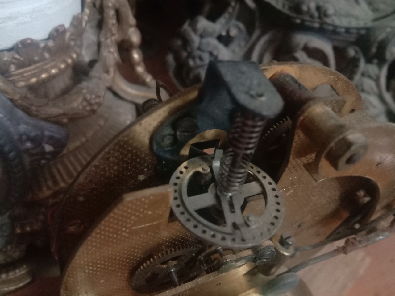

Полностью с вами согласен, и где вижу это клеймо FHS сразу отворачиваю глаза... но у меня есть вопрос к плавающим балансам , которые на них часто стоят- Где взять металлическую нить которая заменяет цапфы?, Я купил самые тонкие муз струны 0,2 мм, размотал несколько тонких тросиков, и не получается идеально выровнять и натянуть нить... нашёл военный старинный телефонный полевой провод- переноска , он многожильный все жилы медные и только одна сталистая, но она тоже 0,2 мм... и только в тонком многожильном электро проводе под изоляцией, нашёл жилы мягкие стальные посеребрённые толщина 0,1 мм и мне удалось её ровно натянуть, потому что она мягкая... и пока часы идут уже 2 года... Какое ваше мнение? С уважением

ID:	3874622 вот эти механизмы с плавающим балансом хермле

Не смею вам не верить и отрицать , но способ дэколь(Degal ) был и есть очень популярен для тиража...при ремонте старинного евро фарфора мне часто приходиться сомневаться-роспись это или деколь, очень шикарная эмитация, даже мазки видно ...

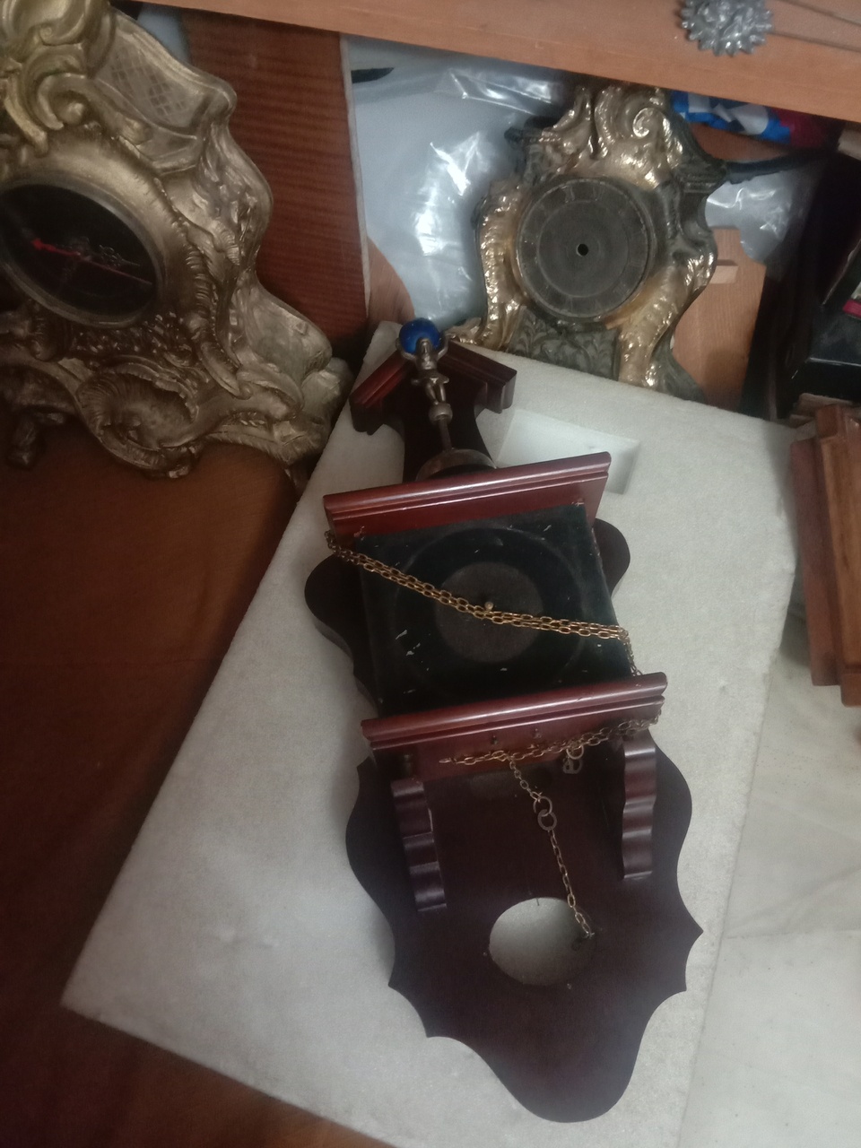

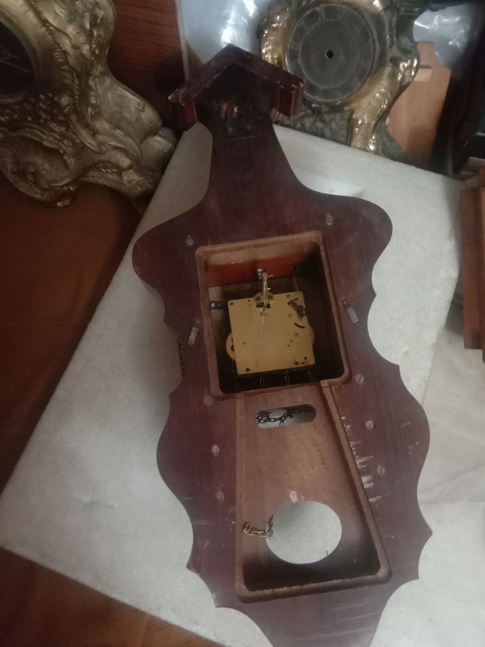

да, дерево массив и сделано хорошими руками, Я думал фронтальная панель под циферблатом крашеная в чёрный цвет, а оказалось приклеен бархат , Ну а вот по поводу бронзы я не согласен- может быть у вас она хорошая, а на моих отливках все морды и вершины лепнины сошкурины на заводе... вот сейчас снял всю бронзу и буду чеканить... но вряд ли получится исправить этих идолов с острова Пасхи...
