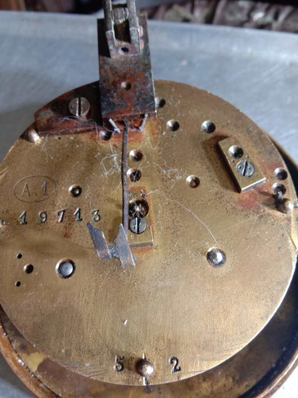

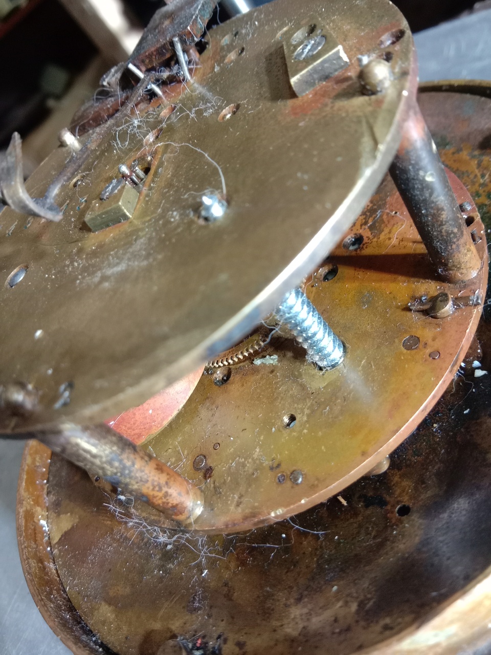

Вчера в рабочий вечер получил механизм для ремонта и как раз к Теме где должны быть гайки, сегодня ночью вскрыл коробку и разглядел... Посмотрите пожалуйста и улыбнитесь, не гаек, не шпилек, ни шпонок, не скрепок, а просто громадный саморез насквозь через весь механизм, а излишки откусили кусачками... и ещё уронили, что платы горбатые...Нажмите на изображение для увеличения
Эти 4 пользователей сказали Спасибо! puling за это сообщение:
Akusher (20.07.2025), Alex2051 (19.07.2025), Gregua (19.07.2025), koshky (19.07.2025)
