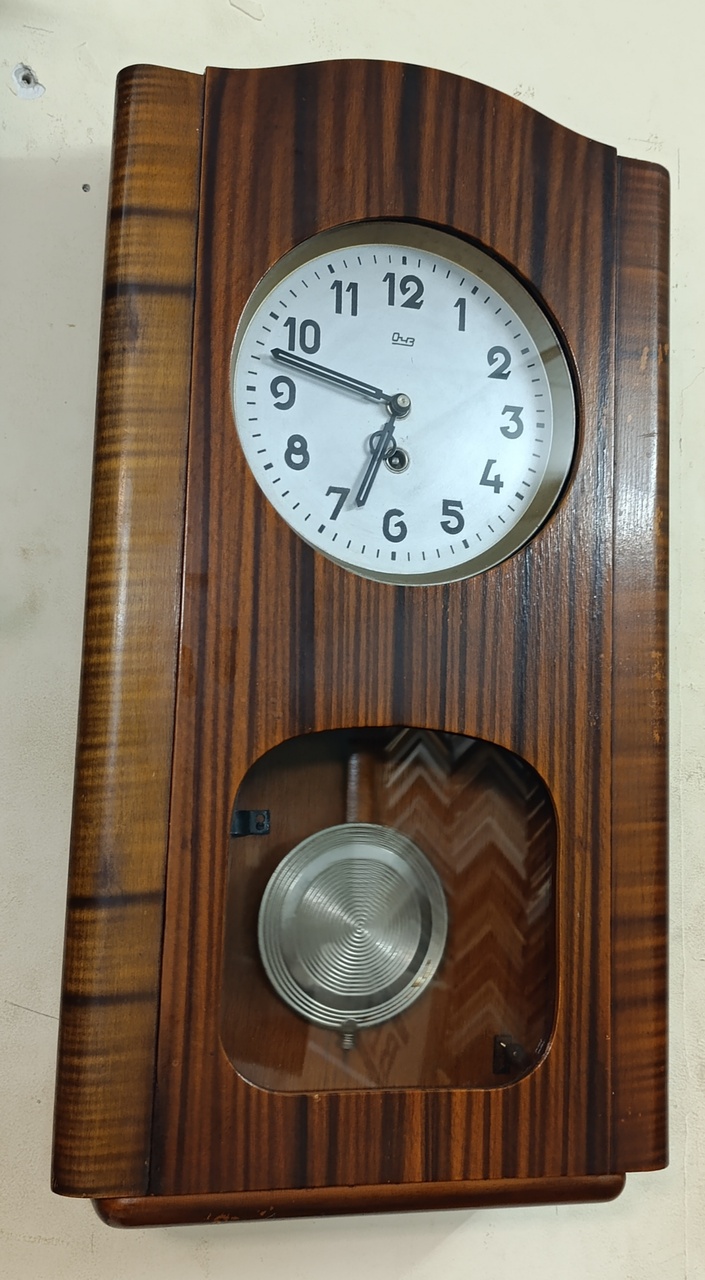

Во как бывает, делаешь доброе дело, обслуживаешь рядовые часы, а тебя ещё и обвиняют в замене маятника((
Оно мне надо)
Кстати ОЧЗ, январь 1962 г., Маяк тоже мне видится из ранних, и не частый.
Обидно

Сообщение от aleks1960 Посмотреть сообщение
Маяк не частый, да не ранний. До 1966г на циферблатах писали СЧЗ. Бывало, что и вместе с Маяк.
Оно мне надо)
Обидно
Так ты фотки делай перед тем, как в работу берешь. Понимаю, совет от капитана "Очевидность", но народ всякий встречается Да и ты мог перепутать
