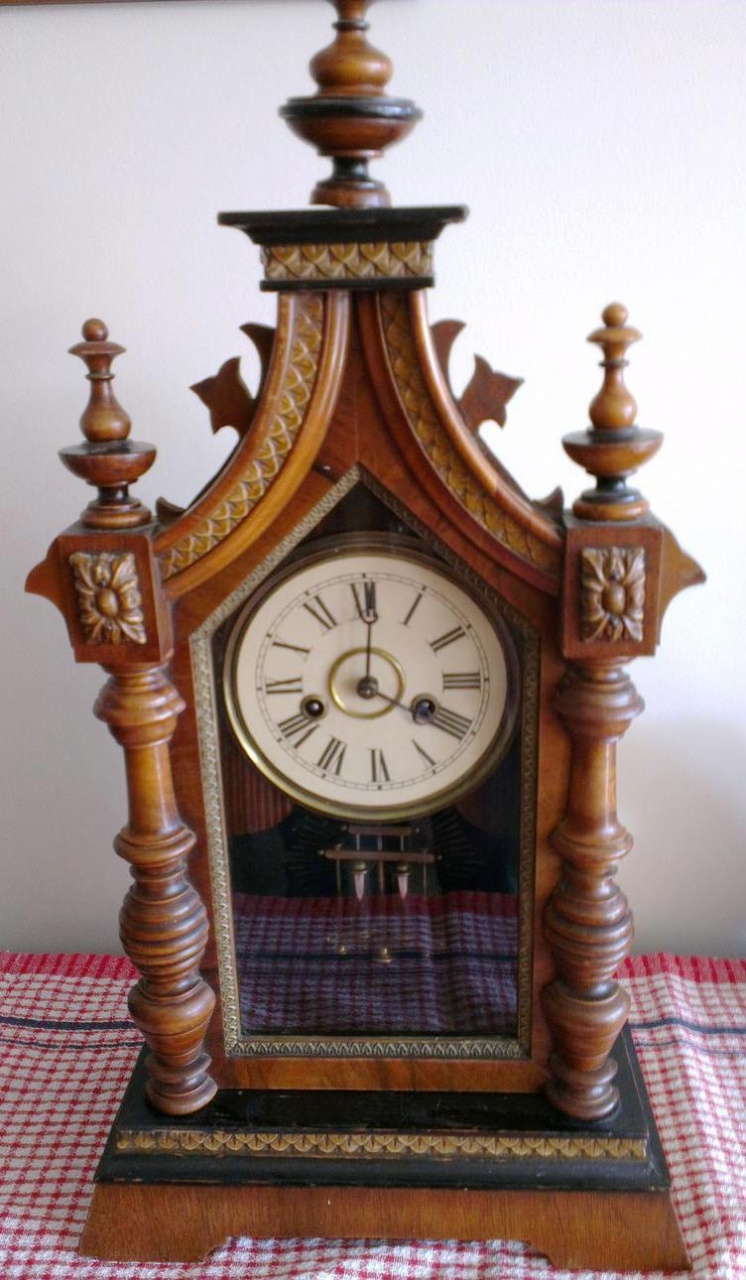

Сообщение от moremann Посмотреть сообщение
Добрый день, возник вопрос, чем можно эмитировать ртуть в маятнике,
Часто сами производители имитировали ртуть с помощью никелированных трубок.
Правда это характерно для недорогих часов.
Вот например такой Юнгханс.
