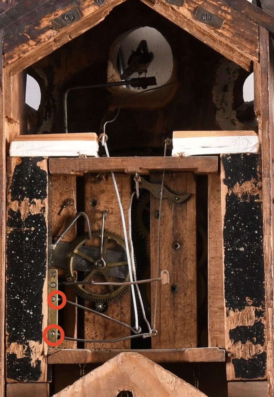

Здравствуйте!
Пробую восстановить старые часы из деревни, судя по зайцу, механизм хаас. Возник вопрос по двум тягам, к которым ничего не прикреплено. Нашел в интернете фото аналогичного механизма. Тяги будто присоединены к корпусу? Не понимаю их функцию... Подскажите, пожалуйста!
