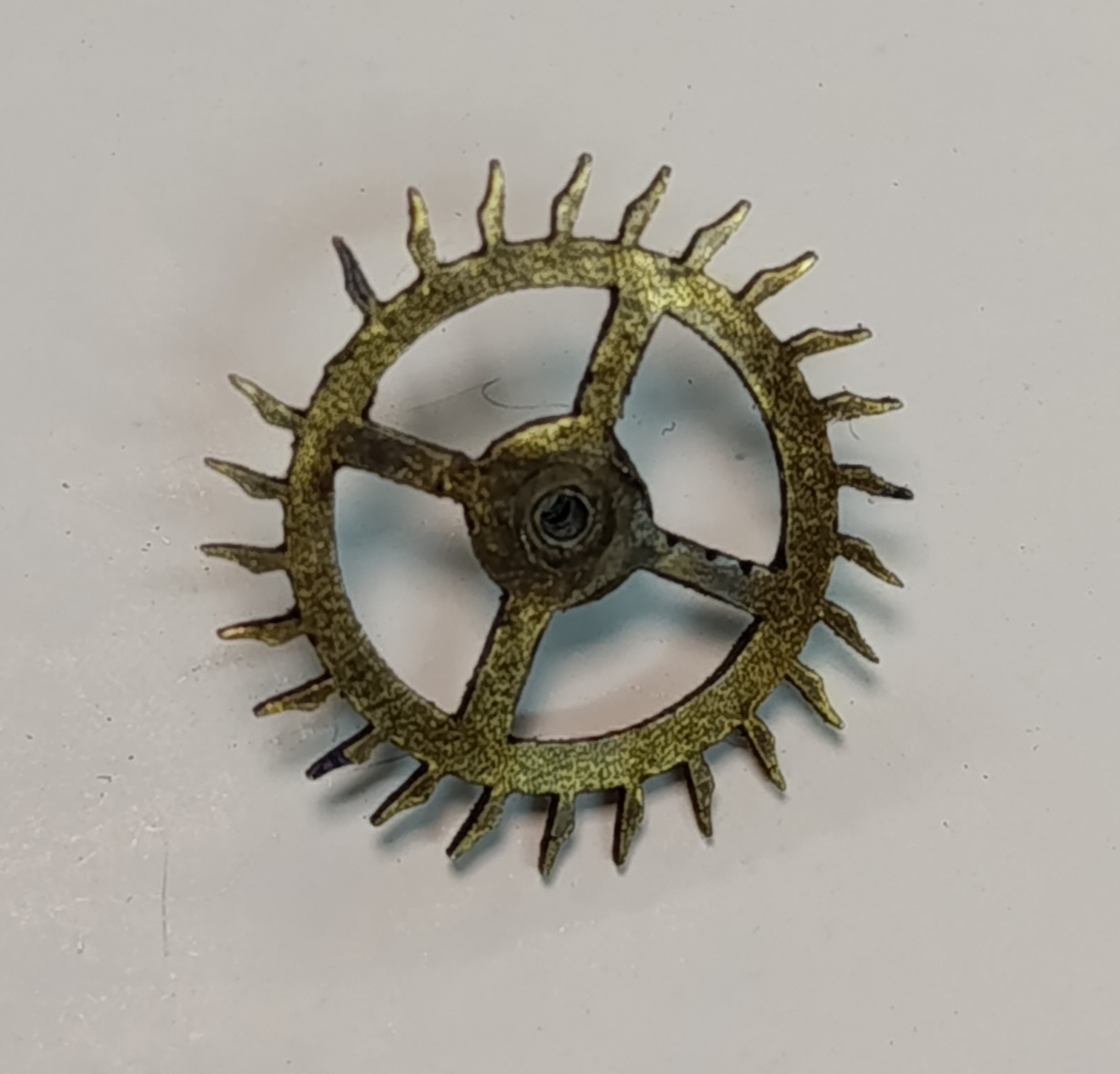

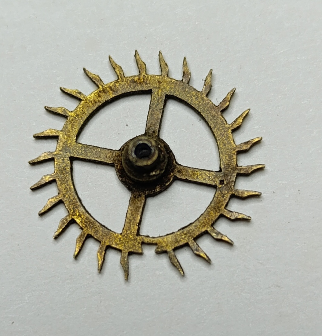

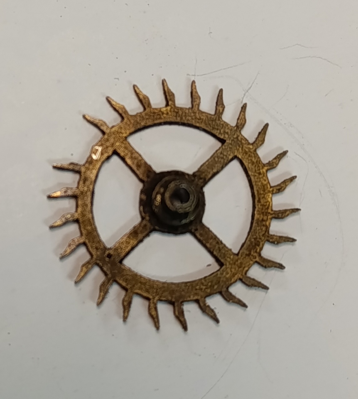

Немного поработал дантистом
Диаметр колеса 21 мм., высота зуба 3

Эти 6 пользователей сказали Спасибо! aleks1960 за это сообщение:
Alex2051 (17.04.2025), andrash (17.04.2025), m400 (18.04.2025), NickFMS (17.04.2025), OddyRash (18.04.2025), Skap (17.04.2025)

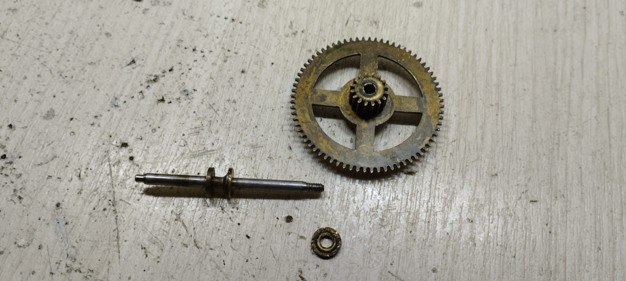

Доброго дня! Я совсем не часовщик, извиняюсь за неправильную терминологию!
Восстанавливаю фамильные ходики Мозеръ моего прадедушки, а может и пра-пра. Механизм на деревянных планках. Корпус пока разобрал для очистки и подкраски. Бой ещё в прошлом веке куда-то исчез вместе с гонгом, гирей и шестерней. Часы ходят довольно точно уже лет 100, в этом веке отдыхали.
Смущает, что часовая стрелка свободно перемещается вдоль оси вместе с шестеренкой примерно на 5мм. Возможно утрачена какая-то шайба?

Сообщение от YuraSa Посмотреть сообщение
Ничего не утрачено всё в норме.

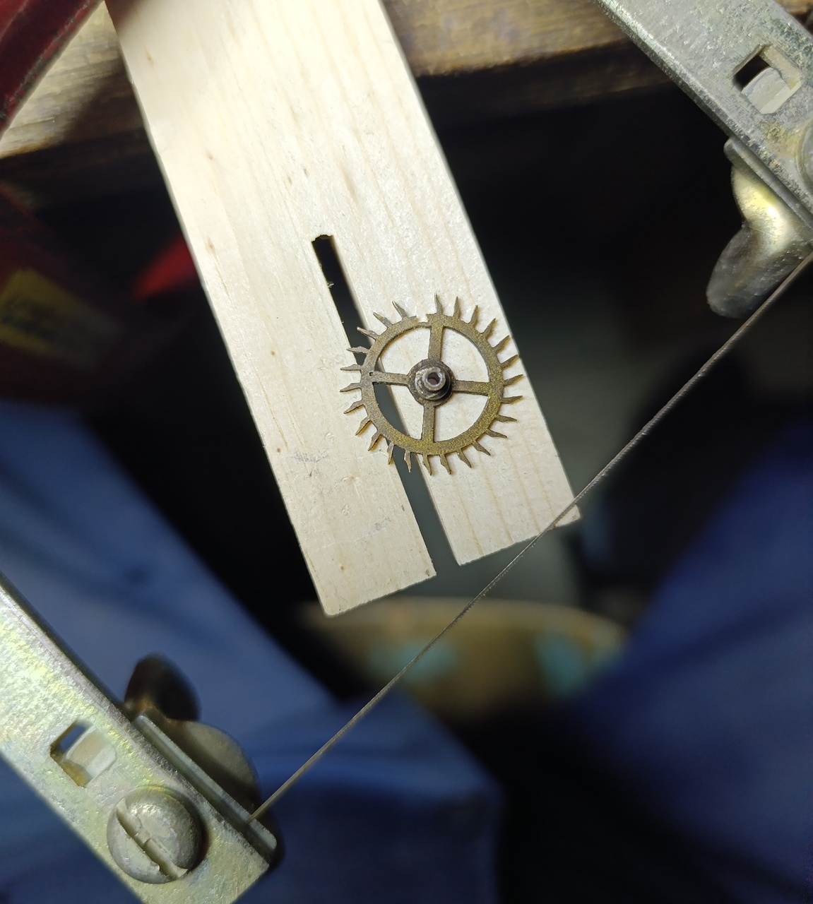

Прошу совета. Не дружу с ходиками. Вроде все сделал, как обычно, выработку убрал, пружину смазал. Без маятника идут, с маятником затухают. Подгибал платину, поднимал и опускал анкерную скобу, толку нет. Или маленький ход маятника и затухание, или большой ход и затухание. Маятник, как на американцах, маленький с петелькой. Осталась последняя мысль - люфт в платине на анкерной вилке, но визуально он небольшой. Да, вмятины на платине делал не я, такие принесли

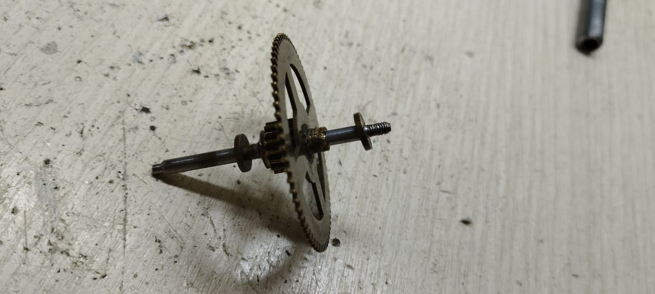

Кажется понял, шестерня свободно скользит, позже фото выложу. Непонятно, как устранить
Шайба была одета не до конца, шестерня просто свободно крутилась

fotospeedway, я в таких случаях беру самый маленький сверлильный патрончик 0,3/4 мм
и вставив в шестерню хвостовик сверла на 0,05 мм тоньше оси шестерни,
зажимаю фланец шестерни и очень аккуратно вращая ключ осаживаю фланчик.
Поджал - примерил, поджал - примерил и так до тех пор пока у шестерни не появится плотная посадка.
Затем - всё тщательно обезжириваю, я люблю спирт), и собираю.
(Сверло нужно для страховки, можно пережать.)
