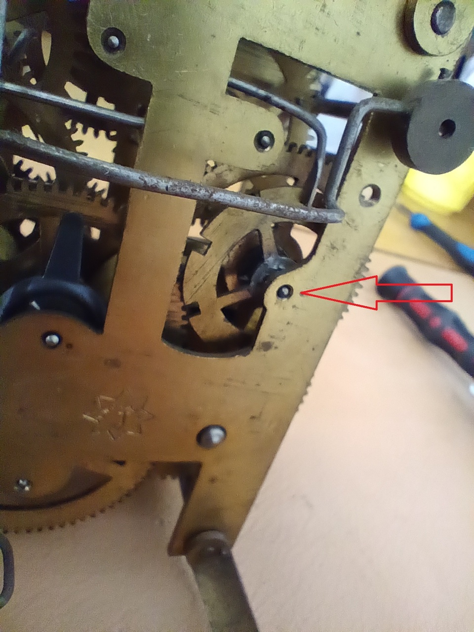

Сообщение от Сергей Дмитриевич Посмотреть сообщение
Попал ко мне на профилактику механизм вот с таким (сделанным давно) ремонтом цапфы промежуточного колеса хода.
Такое вижу впервые, но поразило то, что с ТАКИМ "ремонтом" часы прекрасно и устойчиво идут.
Может мы что-то не так делаем, пытаясь засверлить ось и вставить новую цапфу?
Спустя год..... Я так делал недавно))) Правда взял выпуклую латунную шайбу и припаял к платине, предварительно алмазным надфилем увеличив отверстие до чуть большего диаметра чем ось. Причина: из инструмента набор надфилей с Алиэспресс, паяльник и две шлицевых отвертки от туда же
Таким образом была продлена жизнь старенькому Юнгансу.На фото стрелкой указал где была проблема, а именно при полировке колес, обломил цапфу колеса боя.
Пришлось выходить из ситуации. Механизм был спасен.

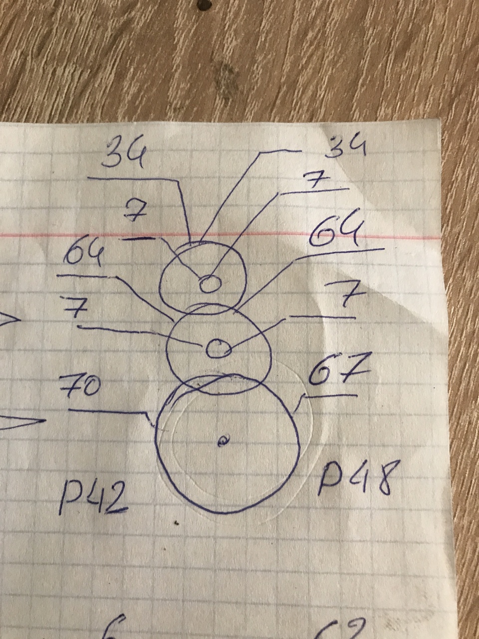

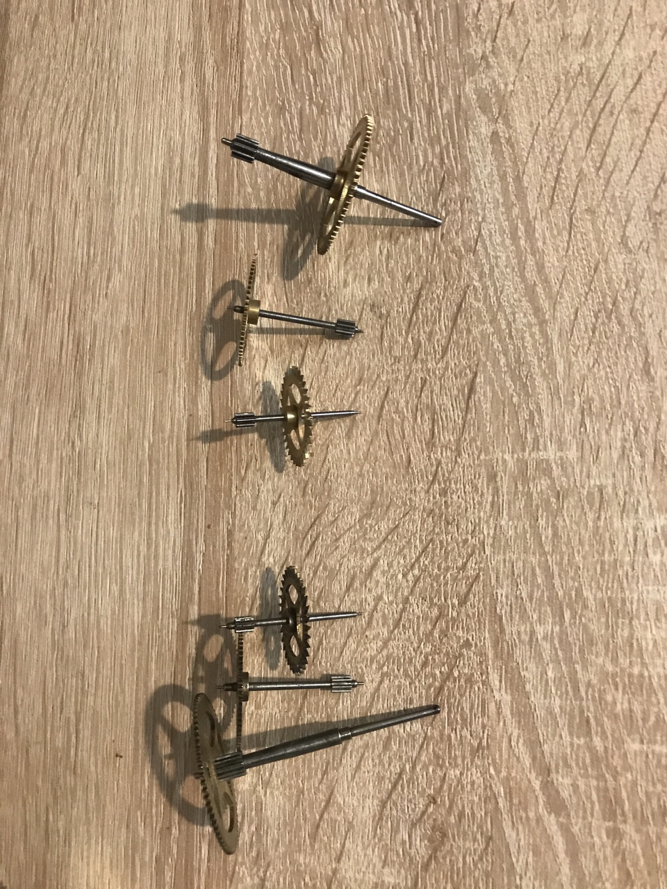

Вечер добрый. Нет ли у кого параметров колес для Беккера Силезия с цевками трибы под 48 маятник? Надо собрать под длинный маятник.
  #2238
Старый 12.04.2025, 14:20
Аватар для clockclub
clockclub clockclub вне форума
Регистрация: 11.11.2008
Адрес: Ростов на Дону
Сообщений: 2,228
Сказал(а) спасибо: 429
Поблагодарили 1,799 раз(а) в 1,024 сообщениях
Разница в полотне минутной оси( центрального колеса). 70 у 42 и 67 у 48, в остальном одинаковы, но это с фрезерованными трибами.
