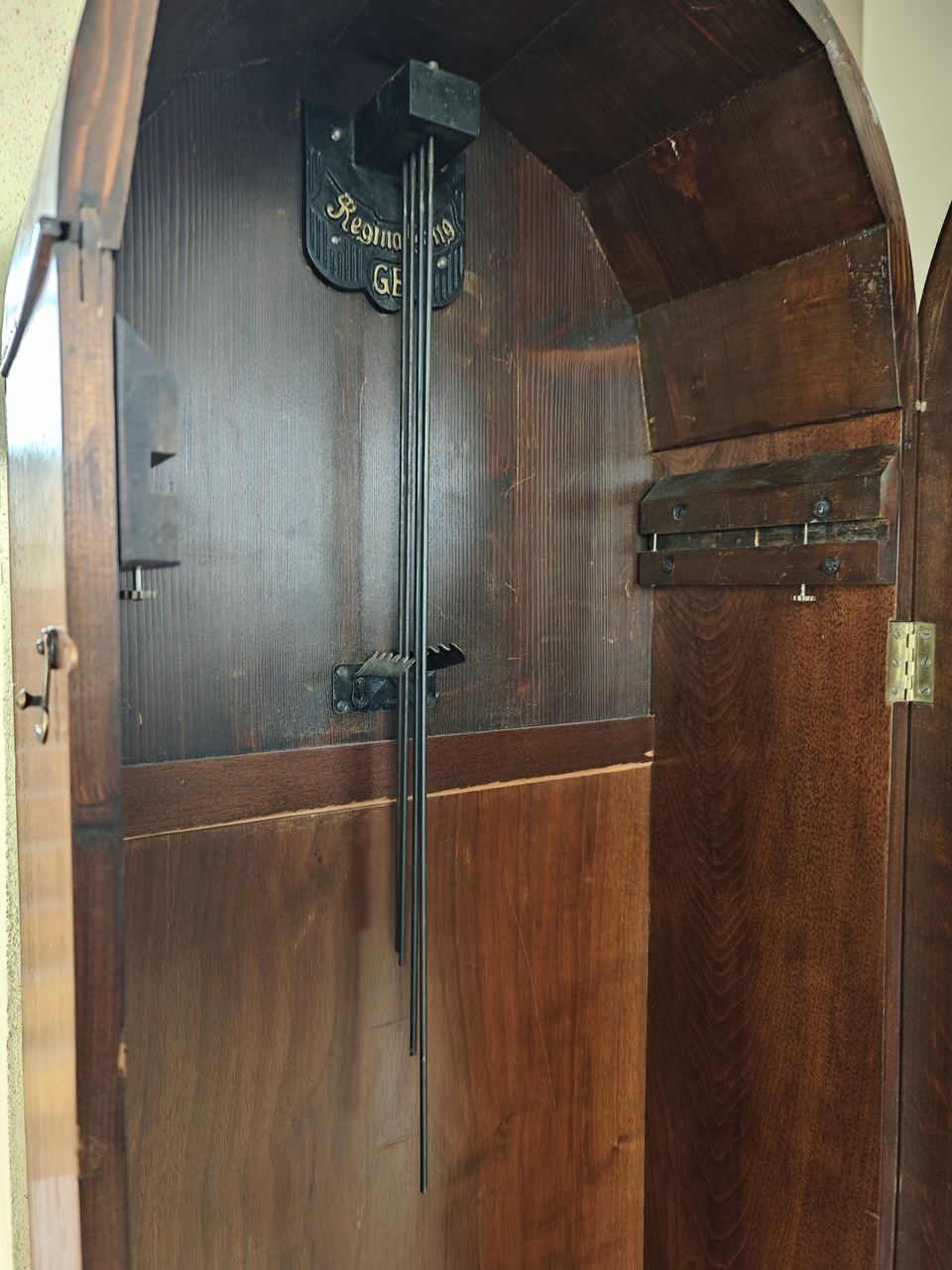

Добрый день. Может быть кто-то может подсказать длины и диаметр струн и правильную последовательность для Regina Gong Gustav Becker? В имеющихся часах одна струна из пяти (самая короткая) отсутствует и расположение перепутано.

Сообщение от FT SHOOTER Посмотреть сообщение
Может откусана, опилена а не перепутано?

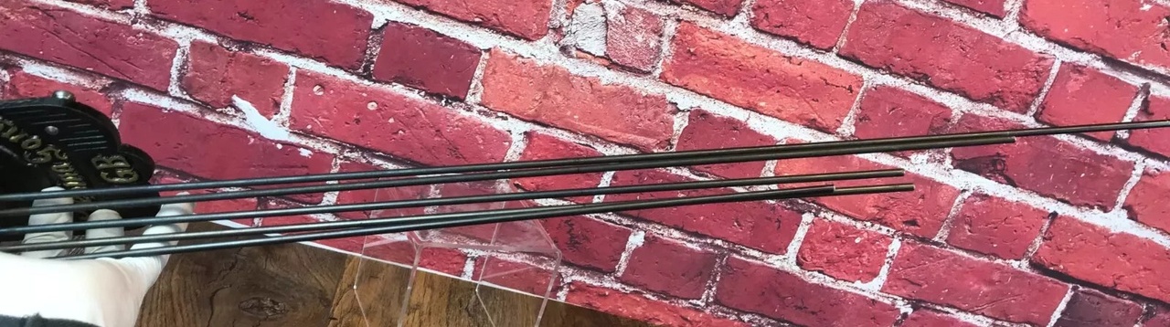

Фото подгоузил. Должно быть 5 струн, а есть только 4 и на пятом месте только бобышка под шлиц.

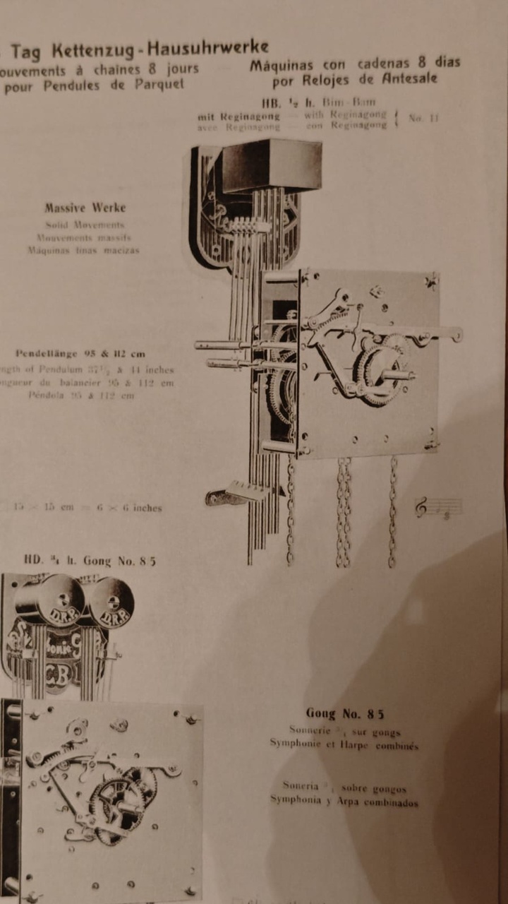

Нашлось фото в сети, думаю поможет разобраться с длинами струн

Дело в том, что действительно у ТС стержни идут наоборот. К подошве должна быть длинная, самая низкая нота, а у него наоборот.

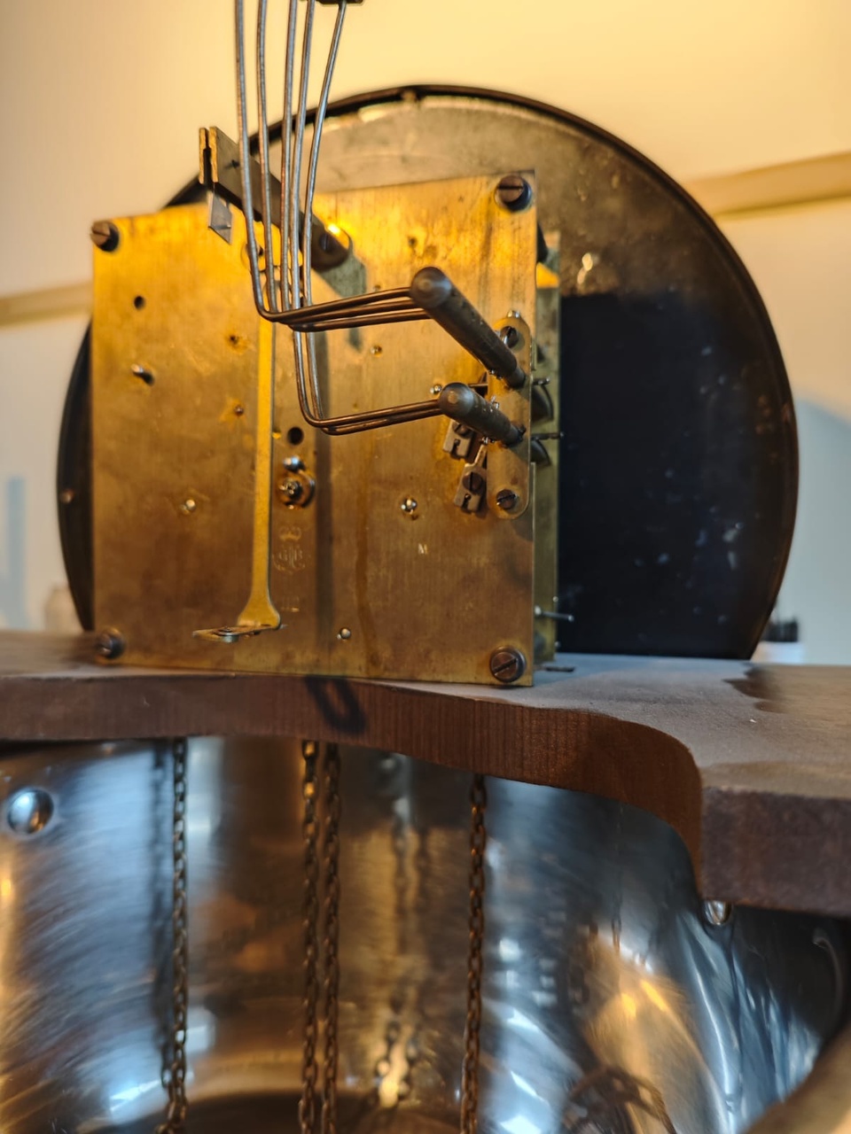

По работе молоточков, у меня видео есть, все правильно. Первыми бьют троиные, по коротким струнам , они да стоят у стенки задней. Потом два мототочка по длинным, они кстати и в диаметре толще. Короче ,вроде шиворот навыворот, но правильно. По нормальной часовой логике сначала двойной по коротким струнам, потом тройной по длинным. Струны длинные у стенки заднее короткие у механизма.

Но бьет тройной молоток первым , по дальним стержням. Фото выложил этого механизма

Бегло пробежался по каталогам Беккера, нашел как минимум три исполнения "Rigina gong" двух рядный 2 и 3 струны и однорядные 5 струнные с очередностью от коротой к длинной и наоборот.

По каталогу у автора молоточки правильно стоят, верхнии тройной он бьет первым , причем по дальним струнам. В принципе если сейчас механизм вставить в корпус до бой будет правильный. Сначала высоким тон потом низкий. Ибо короткие струны стоят ближе к станине гонга .
