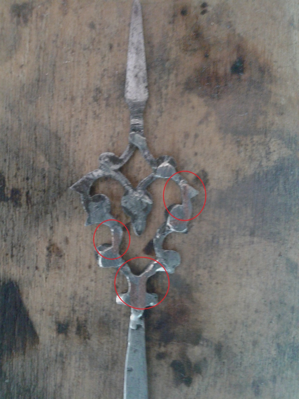

Делал вчера стрелочку, как описывает Сергей Дмитриевич, и вот результат:
ID:	2260673   Нажмите на изображение для увеличения
ID:	2260674   Нажмите на изображение для увеличения

Для наглядности

Сообщение от andrash Посмотреть сообщение
и вот результат:
Хороший результат.

Сообщение от koshky Посмотреть сообщение
Че к чему прикладывать и чем паять?!
Паять обычным припоем с обычной паяльной кислотой. А прикладывать, т.е. припаивать обломанные части к кусочкам(пластинкам) латуни или меди. Они будут на внутренней стороне стрелки, будут вроде шины для прочности соединения. Потом всё лишнее выступающее стачивается по форме стрелки, шлифуется и т.д.
