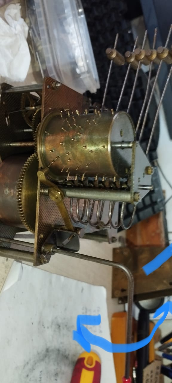

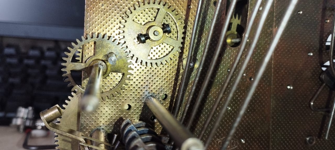

Помыл, смазал, собрал (почти). Очередная загвоздка - как правильно установить музыкальный барабан по меткам? И откуда лишний хомут? Мозг уже вскипел

Сообщение от fotospeedway Посмотреть сообщение
Я это делаю по положению программного колеса и муз барабана.
При отработке первой (самой короткой серии) из 4-х нот, барабан должен отработать 4 последовательных ноты и остановиться в нейтральном положении молотков.
Далее по ситуации более точная регулировка промежуточным колесом, оно не зря на ВСЕХ четвертных механизмах фиксируется винтами.

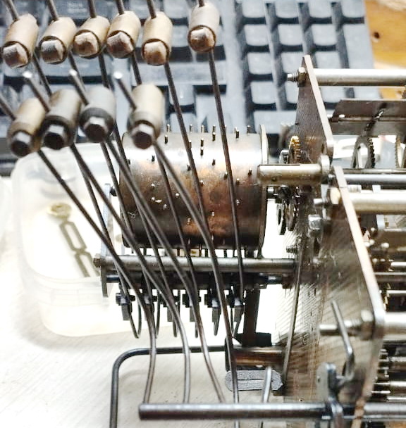

Вот еще задачка. Четвертных молотков шесть, а рядов на барабане больше десяти. И как понять, где нужные? Учитывая, что корпус часов шириной 62см и никуда на стену не помещается, надо трое своих снимать, чтобы этот гроб повесить

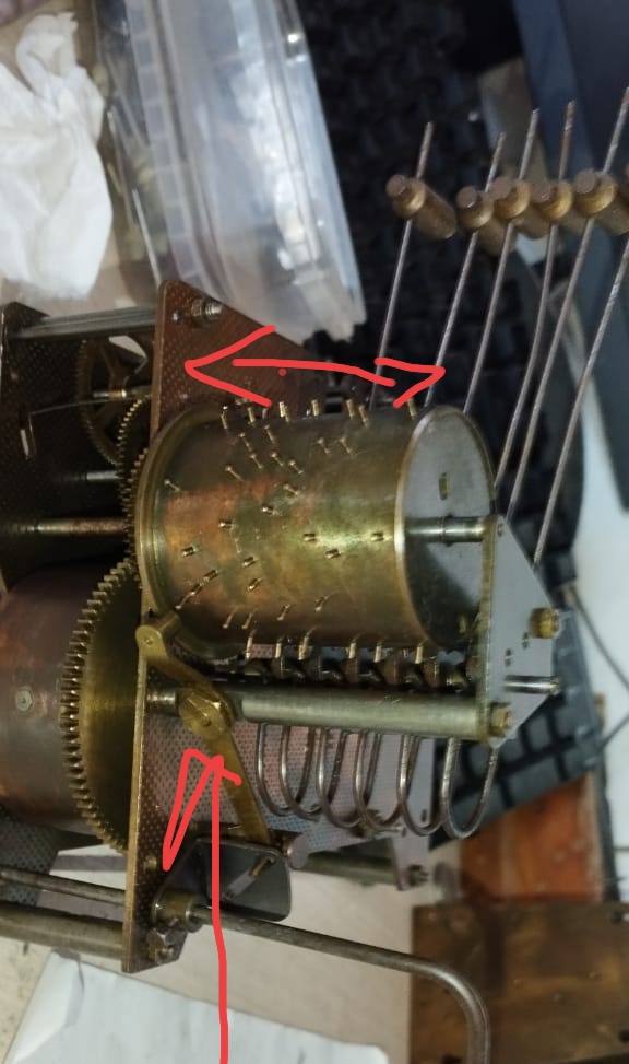

Да, у вас механизм на две мелодии. И барабан двигается рычагом на одну и на другую мелодию
------- ДОБАВЛЕНО ЧЕРЕЗ 10 МИН --------
Но настраивать думаю лучше на Вестминстере она более понятна.
Вот этот рычаг, указал синим, положение вниз одна мелодия, поворотом вверх передвигает барабан на вторую мелодию.
Скорее более привычная. Вторая мелодия (не помню как называется) обычно проще в настройке, у неё, кстати, перебор молотков тоже идёт по порядку, друг за другом.
