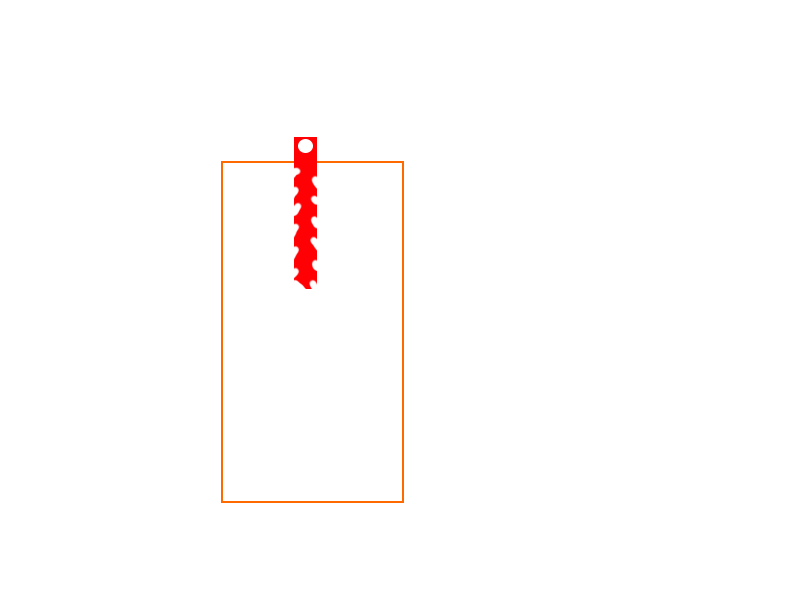

А если заготовка будет не такая уж тонкая, а скажем - шириной 5мм, длиной 30-50, в толщину 2мм, то может быть будет шанс проткнуть гирю... или даже может быть прогреть гирю предварительно (градусов до 200) (но тогда будет уже в руках ее не подержать) А греть заготовку моно "до последнего", пока горелкой можно будет дуть на часть штыря... просто у меня ставка на скорость, чтобы тепло не успело разбежаться.

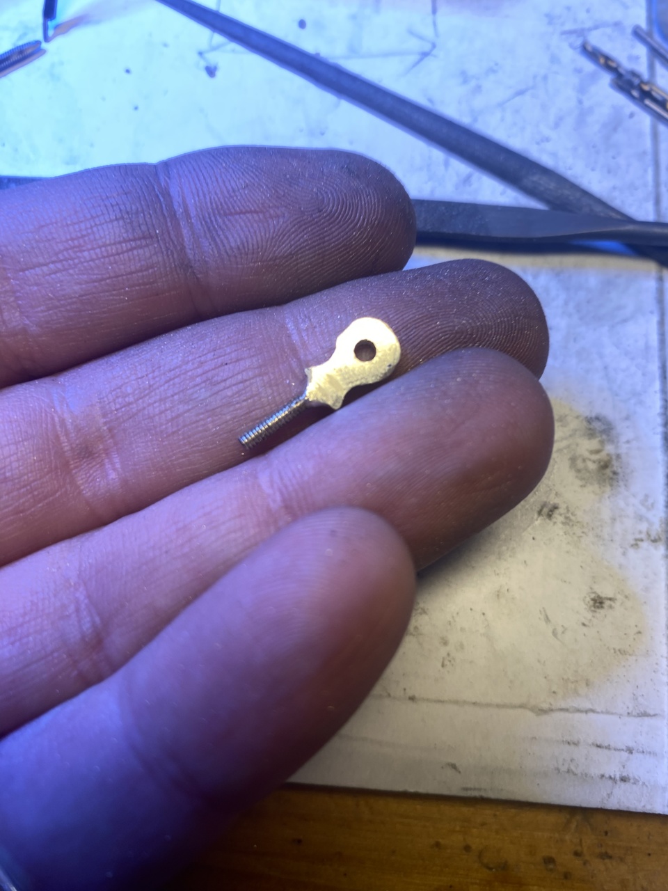

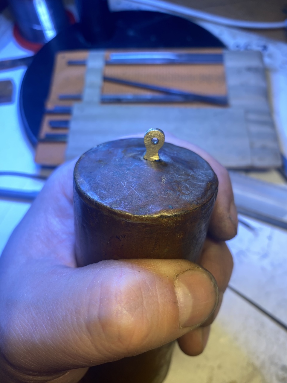

В общем засверлился я. Перед этим поскреб по остаткам зацепа - не было желтого. Латунной стружки не было тоже, походу петля была стальная, но это не точно.
сделал петлю с резьбовым соединением под м2. Наразал резьбу в отверстии. Вроде поначалу резьба шла по твердому металлу, потом само собой - по свинцу. Где то 10мм плучилось… Как то страшно вешать, хотя вроде и крепко сидит на резьбе. Оставлять так что ли…

Я бы сделал вставку с крупной резьбой, например М8х1,5 и уже в нее закрепил проушину. Крупная резьба будет держать гораздо лучше чем м2, для надёжности резьбы посадить на анаэробный герметик.

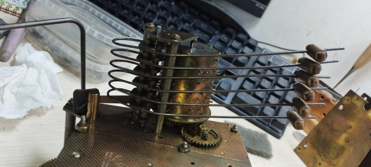

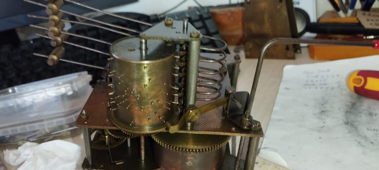

Господа, подскажите, как снимается блок четвертей с француза? Визуально, держится на одном винте, фактически - не шевелится. На четвертных ОЧЗ попроще было
