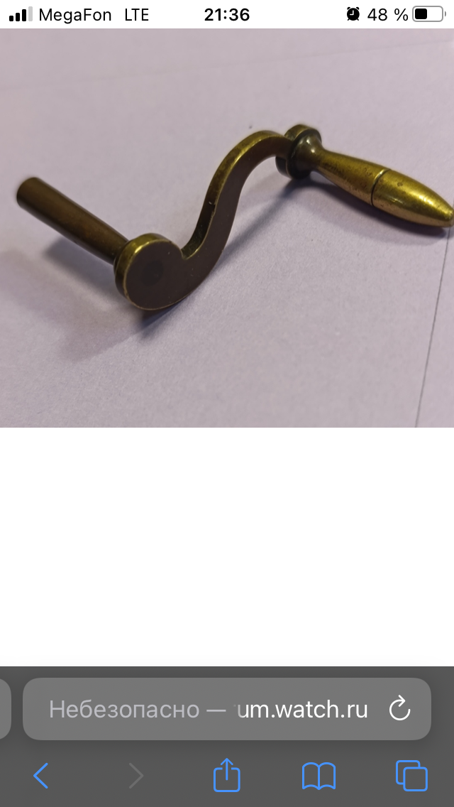

здравствуйте, уважаемые форумчане! В очередной раз прошу помощи. Очень интересует как выглядел оригинальный вороток (ключик) от жильного ленца. Был бы очень признателен за фото с размерами. С уважением Спасибо.

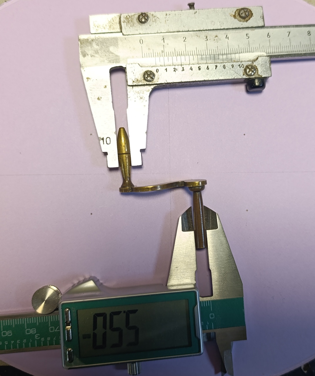

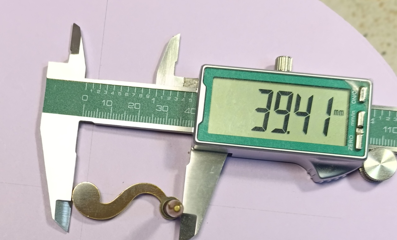

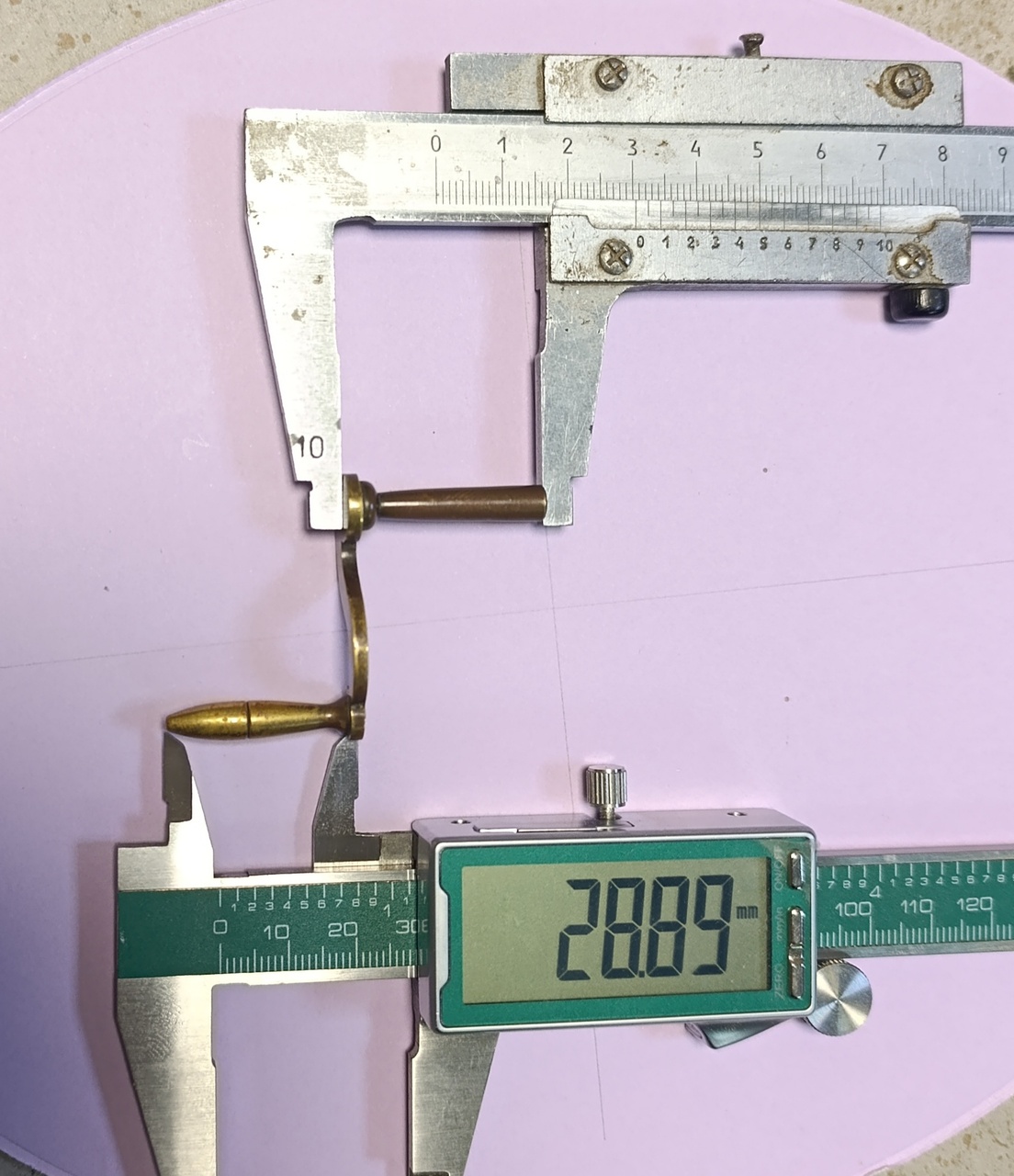

Сообщение от Akusher Посмотреть сообщение
У меня вот такой.

Эти 6 пользователей сказали Спасибо! aleks1960 за это сообщение:
Akusher (09.02.2025), koshky (09.02.2025), MishailSSW (09.02.2025), Oled (12.02.2025), Skap (09.02.2025), Vasiliy K (10.02.2025)

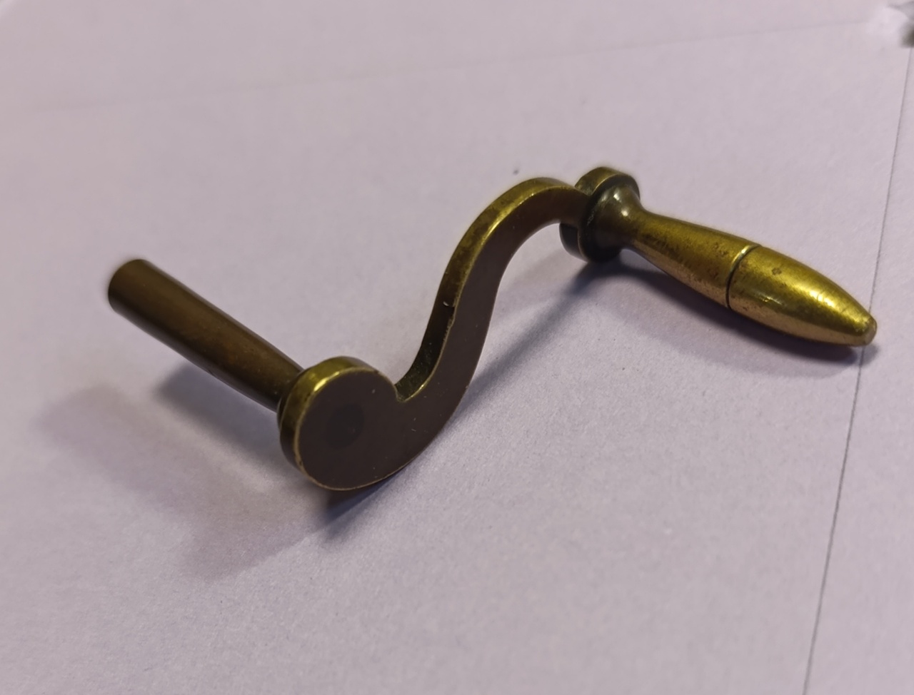

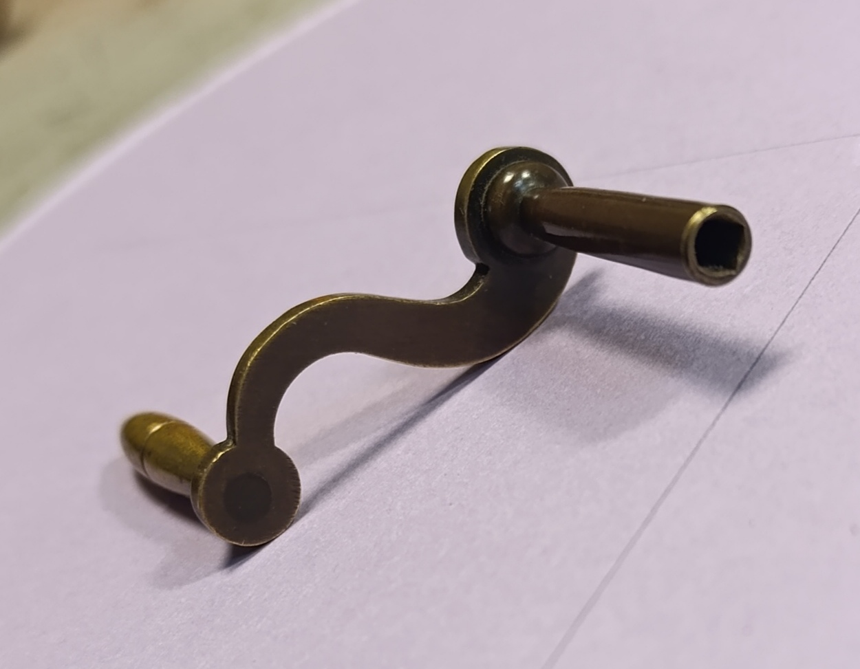

Здравствуйте! Хочу отдельно, ещё раз поблагодарить aleks1960 за помощь с ключиком. По его образцу изготовил себе ключик. Даже немножко похоже получилось.

Браво, шикарная работа!

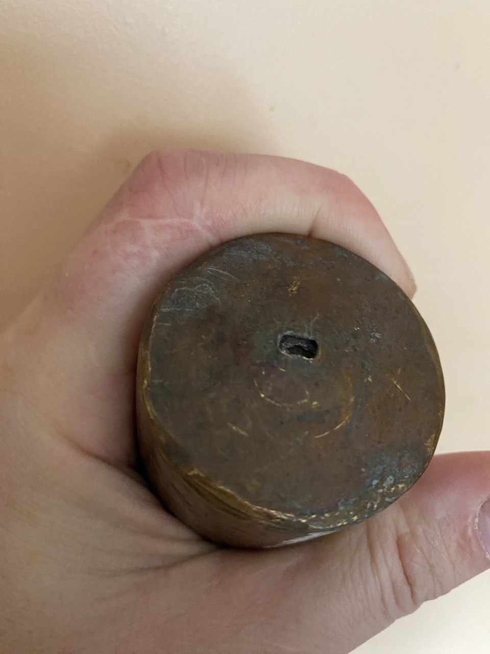

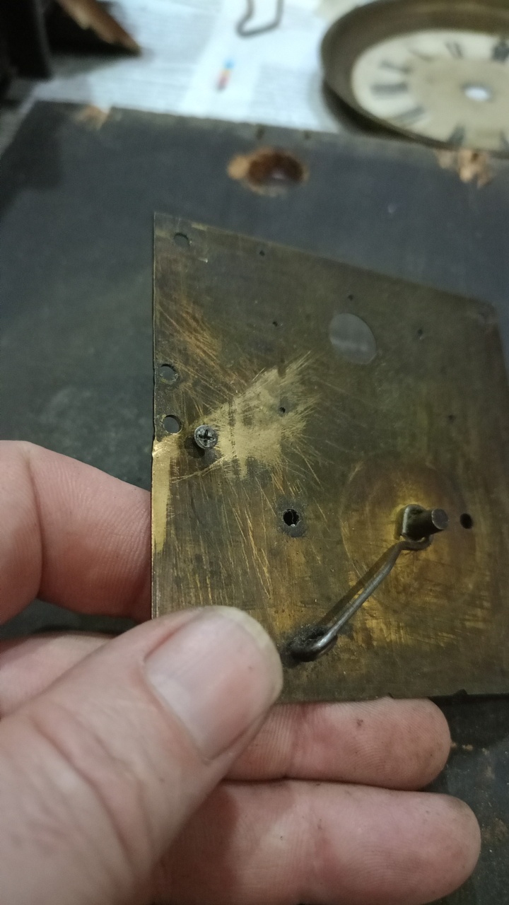

Друзья, хочу отремонтировать гирьку. Видимо, подвес был сделан в виде детали, сделанной из плоского листа (ок 1мм) и отломано круглое ушко. Подумываю засверлиться и вкрутить 3мм-саморез, верхнюю часть самореза отпустить, отрезать головку и нарезать резьбу. Смущает, что внутри будут остатки латунного подвеса и он будет мешать сверлить и крутить.
Покритикуйте. И принимаю идеи и советы.

Сообщение от Alex2051 Посмотреть сообщение
Гораздо больше Вас смутит сам процесс сверления в свинце.
Ещё то "удовольствие".
Обломок латунного крючка сверлится легко, а вот со свинцом придётся помучиться, очень легко сломать сверло. А потом и метчик, при нарезке резьбы.
Новый крючок лучше делать из латуни, саморез как-то не по "фен-шую".
