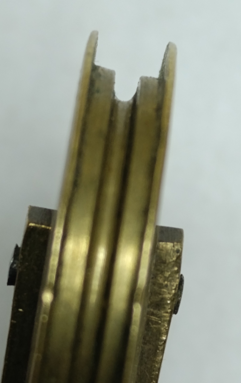

aleks1960, какая интересная проточка ручья на четвёртом фото...
Прямоугольная... Или радиусочек есть, просто не видно?

Сообщение от MishailSSW Посмотреть сообщение
Радиус

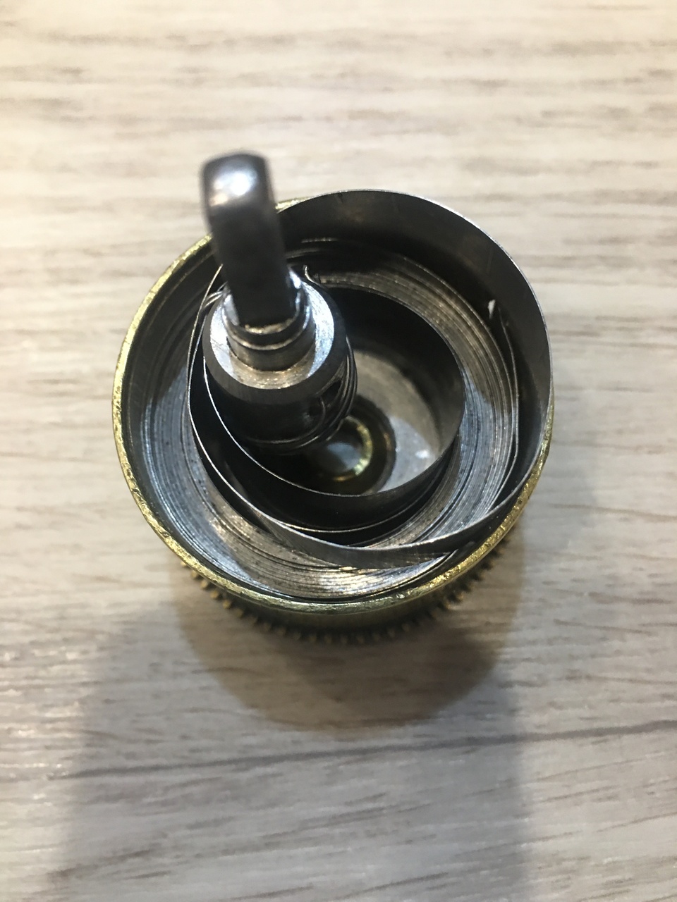

Сегодня удивился еще одной вещи , в барабане обнаружена обычная лента от рулетки...
ID:	3804595   Нажмите на изображение для увеличения
ID:	3804596   Нажмите на изображение для увеличения

Наивный вопрос: Часы при этом работали???
  #2146
Старый 24.01.2025, 17:08
Аватар для Letun
Letun Letun вне форума
Регистрация: 23.12.2010
Адрес: Южный урал
Сообщений: 1,554
Сказал(а) спасибо: 2,596
Поблагодарили 5,160 раз(а) в 1,240 сообщениях
Сообщение от Сергей Дмитриевич Посмотреть сообщение
Видимо да или пытались ..

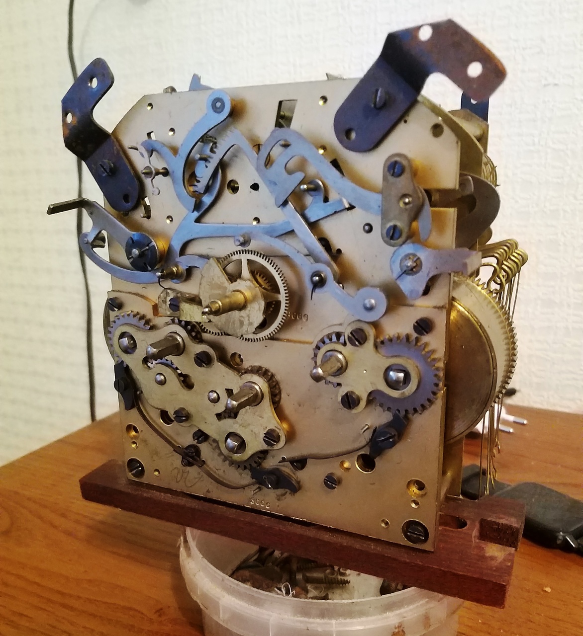

Сижу перебираю механизм Юнгханса и обратил внимание на одно колесо, промежуточное хода.
ВСЕ колёса обычные, на 4 спицы, а это выделяется пятью спицами.
Подмена исключена, все остальное полный оригинал.
Почему так?

У маятниковых "молчунов" 2МЧЗ/ОЧЗ тоже колёса с разным количеством спиц. Причём, недельное, сильно нагруженное, имеет всего 3 спицы...

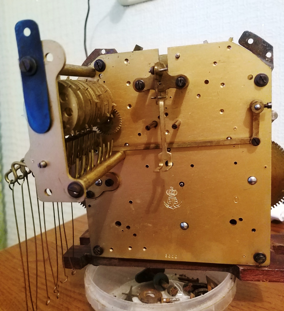

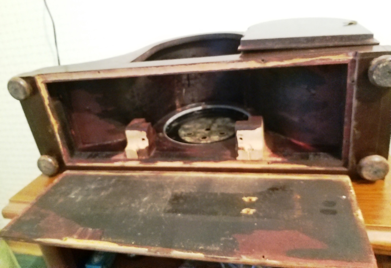

Приобрёл на прошлой неделе настольный Беккер на 9 струн.
Всё бы хорошо, но чтобы извлечь механизм пришлось снимать полик корпуса, иначе никак не хотел.
Почему они нас не жалеют?
ID:	3806210   Нажмите на изображение для увеличения
ID:	3806211   Нажмите на изображение для увеличения
