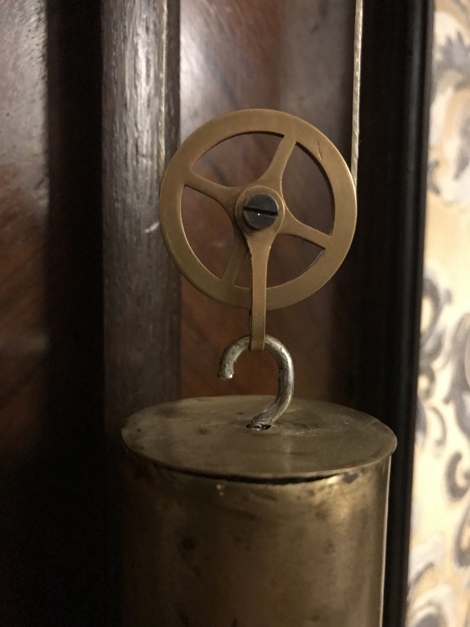

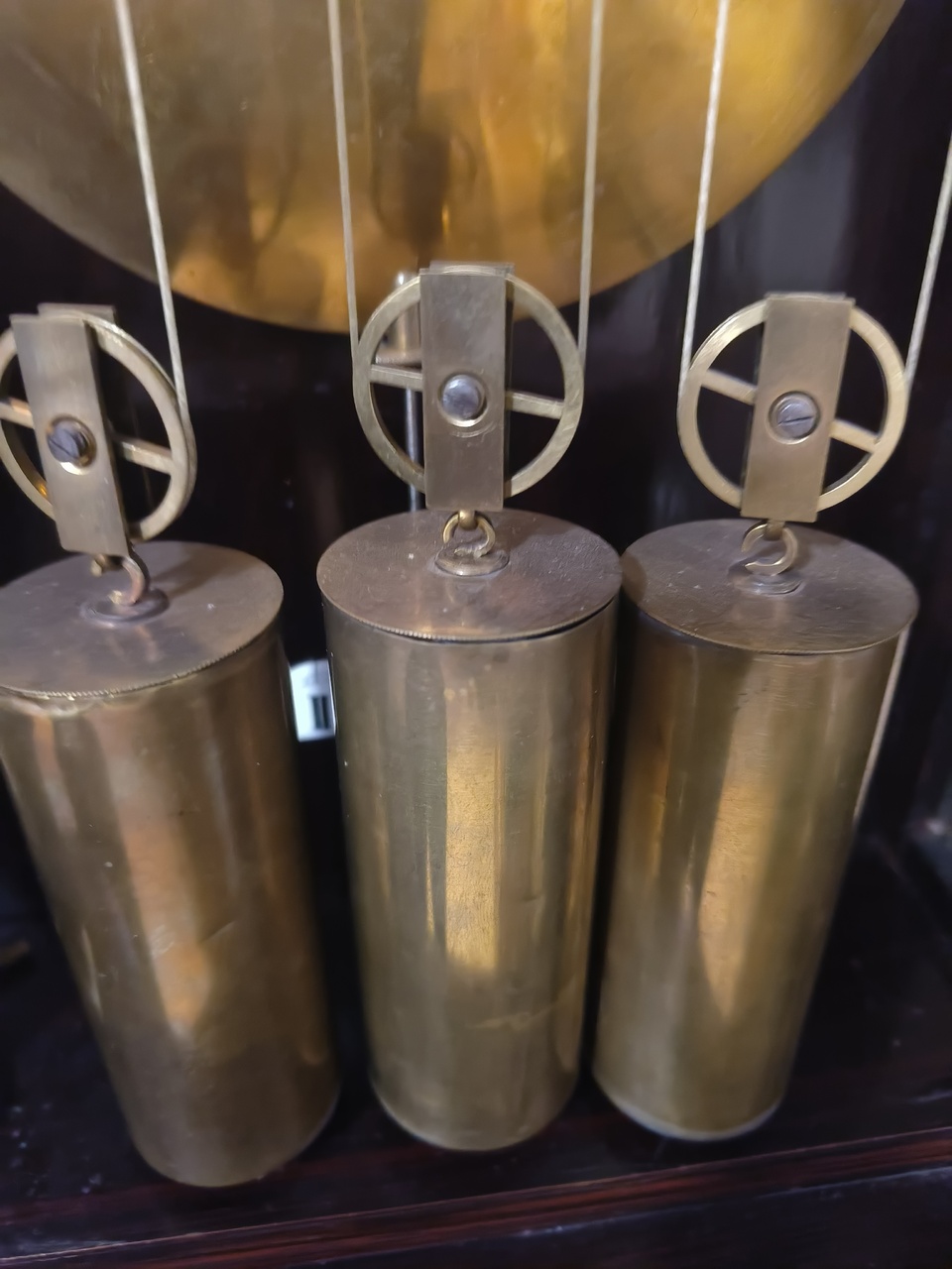

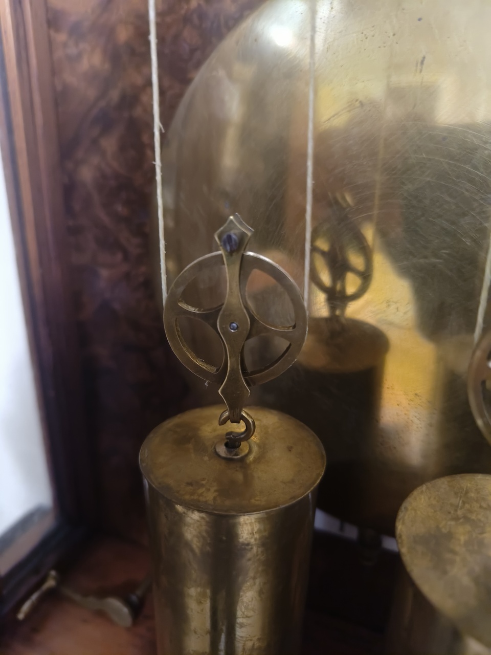

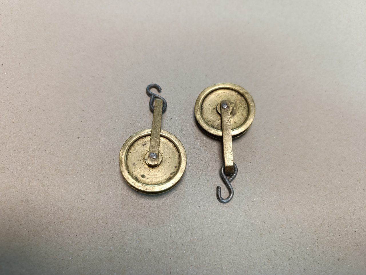

Сообщение от koshky Посмотреть сообщение
А вот, кстати, интересная тема: оригинальность блочков для жильных часов.
Эта идея достойна отдельной темы.
На первой фоте - точно FMS.
Николай (Feather)
Эти 4 пользователей сказали Спасибо! NickFMS за это сообщение:
koshky (20.01.2025), moremann (20.01.2025), Oled (21.01.2025), TatynaS (20.01.2025)
  #2133
Старый 20.01.2025, 21:13
Аватар для moremann
moremann moremann вне форума
Регистрация: 14.05.2017
Адрес: где-то на юге
Сообщений: 1,073
Сказал(а) спасибо: 1,798
Поблагодарили 1,173 раз(а) в 442 сообщениях

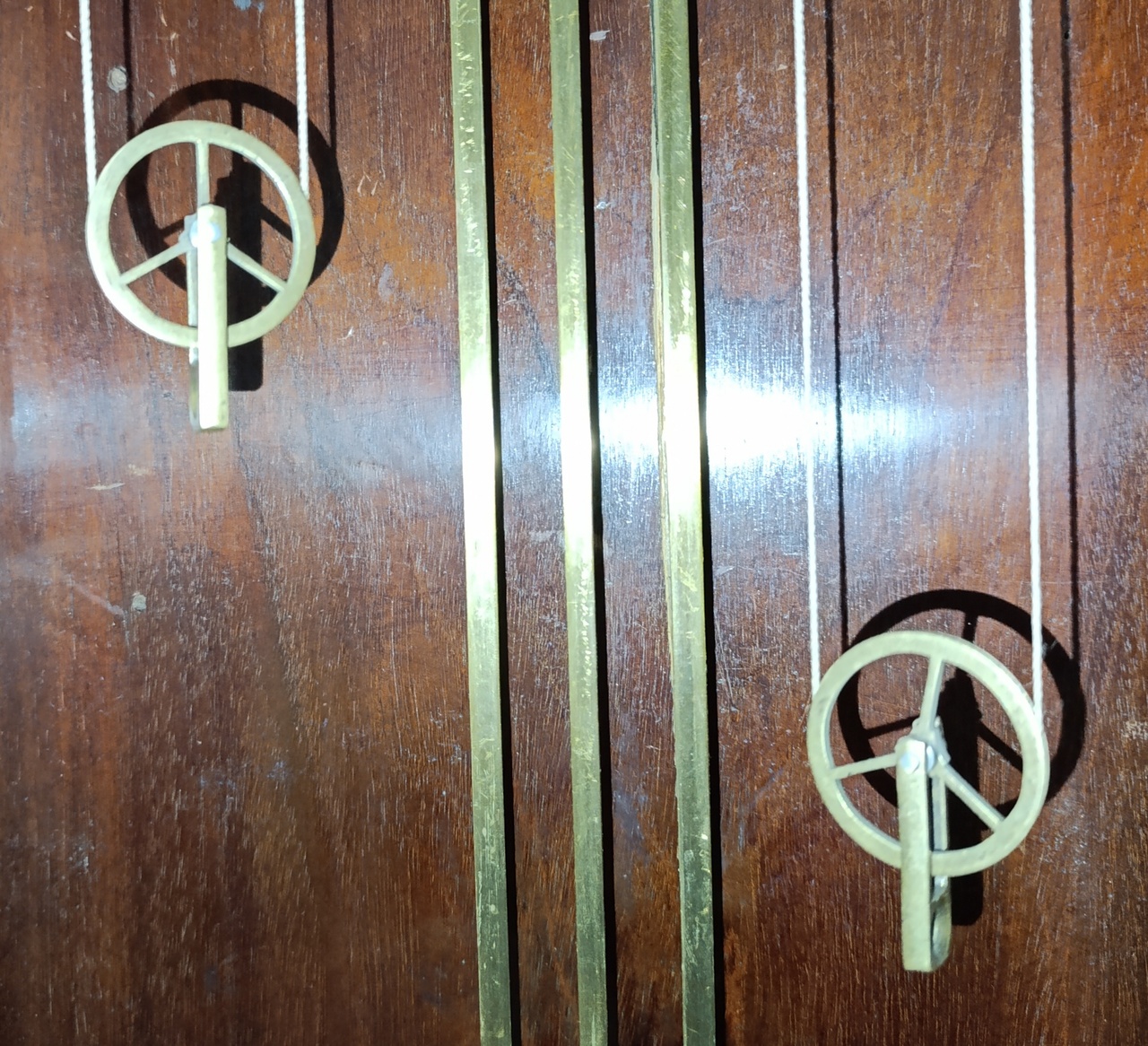

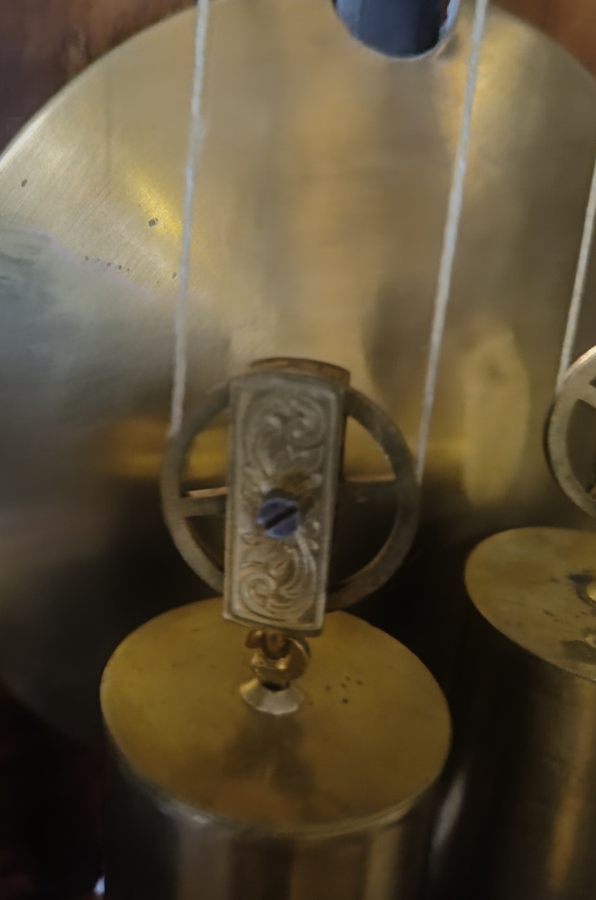

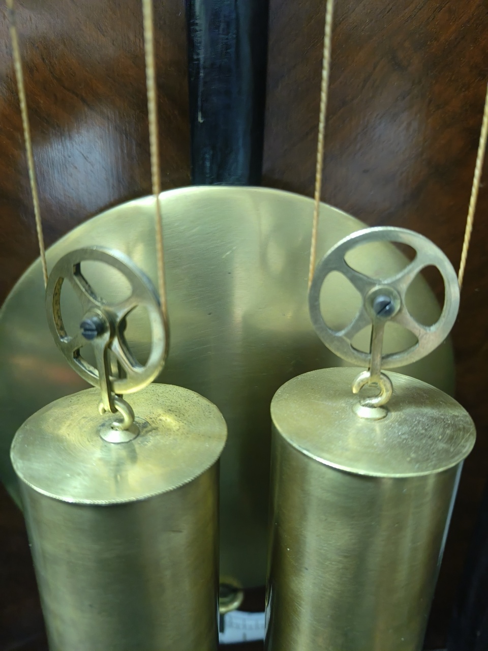

У меня дома 8 жильников, в оригинальность блочков верю только у ФМС (первое фото), или тоже ошибаюсь?
Второе фото - вроде ГБ?
На на третьем фото чьи?
И вообще, есть какая-то устоявшаяся информация по этим, кстати, хорошим внешним признакам принадлежности часов к тому или иному производителю?
На первом фото Мауте,касаемо второго фото, у ГБ подобных не встречал, на первом фтото ниже Густав Беккер, еще были с простой петлей, форма ролика примерно одинковая, а вот с петлей в форме прямоугольника ближе к австрийцам, второе фото братья Рэш, третье фото тоже австрияк.На последнем фото тоже Густав Беккер.

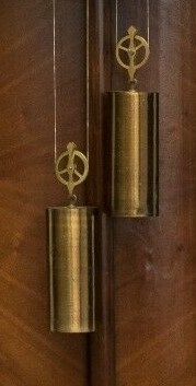

Виталий, на третьем фото - австрийские блочки, обычно это "полотенчико" более богато декорировано, здесь простенькое, может новодел? замена?
+ Thomas Haller легко опознать с их "мерседесом":

Сообщение от MishailSSW Посмотреть сообщение
koshky, прошу прощения, а жилки на фото - родные?
Покупая часы, я первым делом обслуживаю механизм и меняю кетгут.
Естественно, он не родной, всем часам больше ста лет. Какая ж жила столько выстоит?
Сообщение от NickFMS Посмотреть сообщение
Ну давайте попросим модератора создать.
------- ДОБАВЛЕНО ЧЕРЕЗ 17 МИН --------
Сообщение от TatynaS Посмотреть сообщение
Вложение 3803074
Прикольно, будем знать, хотя Халлер жильный… это что-то из области фантастики.

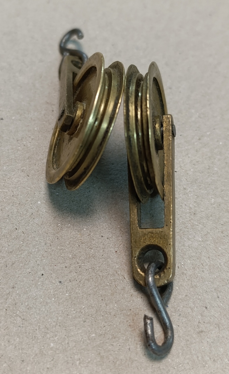

А вот это, получается, чьё колесико?

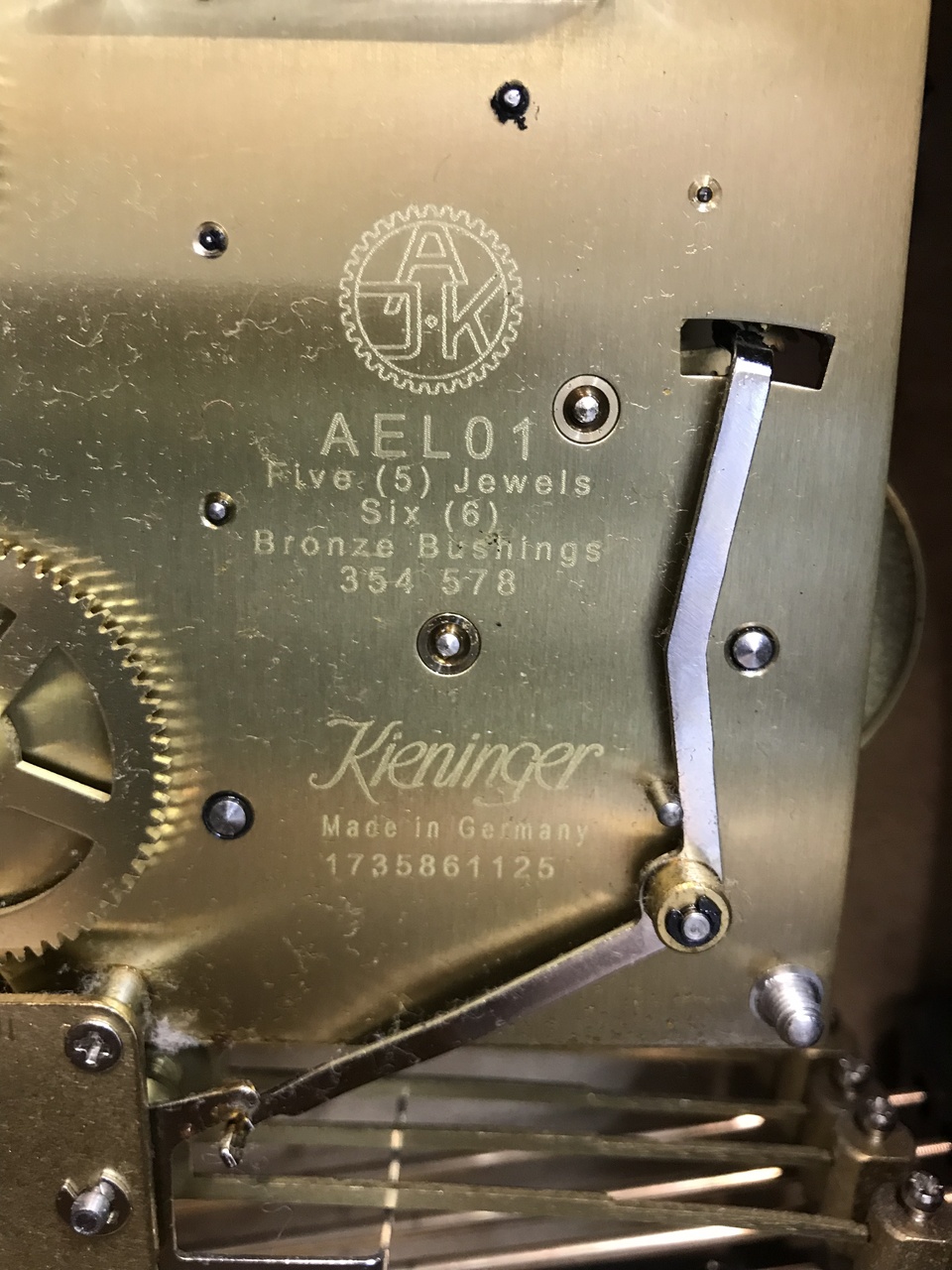

Добрый день Стесняюсь спросить, где можно купить запчасти на механизм Kieninger? В частности пружину хода или барабан в сборе?
Вложение 3803074
"Мерседесы" и у LFS (первое фото), блоки с пятью спицами-братья Реш (второе фото)
А вот редкие блоки для цепных часов(третье и четвёртое фото).

Сообщение от Alexandr R Посмотреть сообщение
часто бывает, что эффективнее - починить пружину, покажите как сломалась
