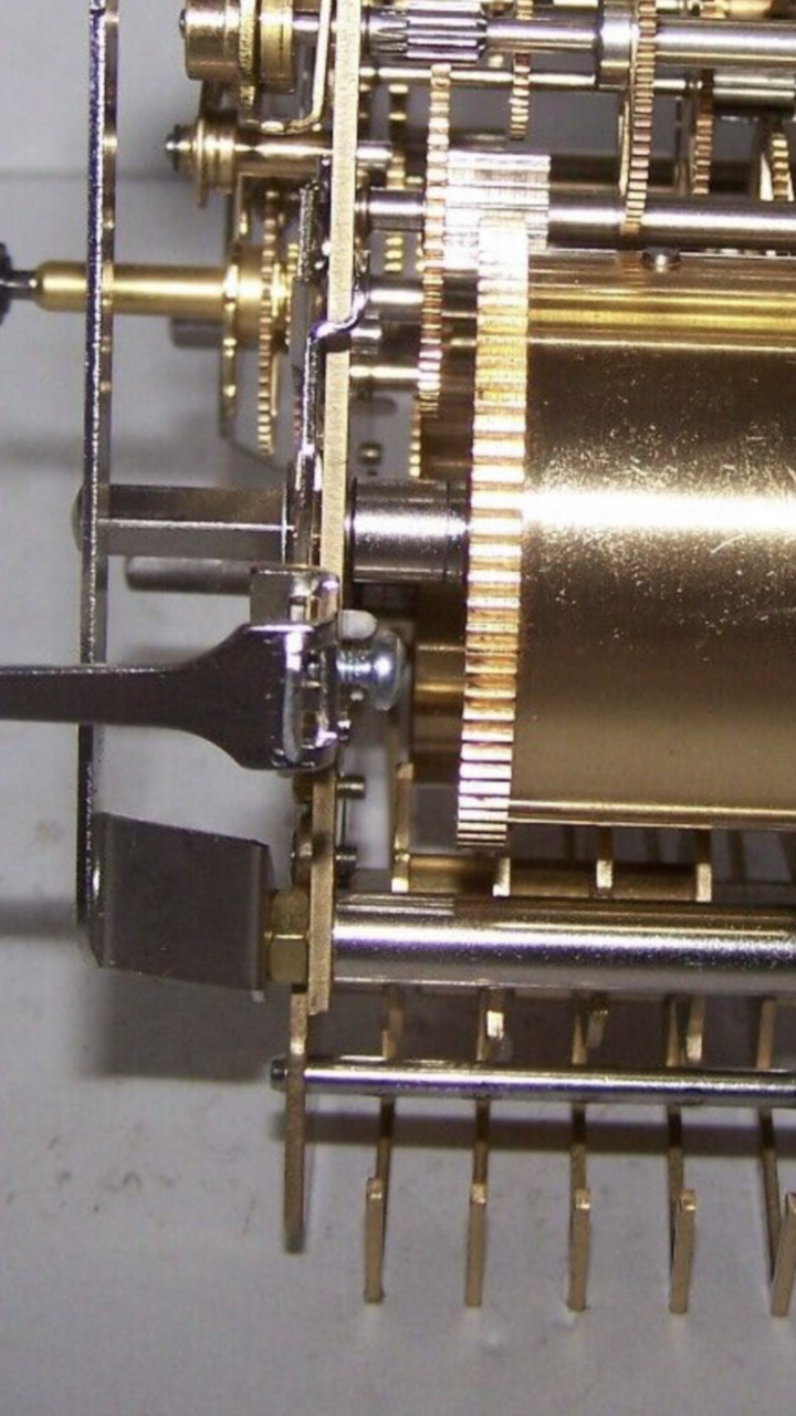

Добрый день. Подскажите, пожалуйста, в этом механизме можно снять барабаны для замены пружины не разбирая механизм? Кажется есть возможность снять шестигранник под ключ заводной и достать барабан или я ошибаюсь. Спасибо.

Сообщение от Alexandr R Посмотреть сообщение
Добрый вечер. Совершенно верно, это легкосъёмный барабан, об этом говорит паз в платине.

А можно тоже на пас в платине посмотреть? Я лично не вижу. Про какой шестигранник ведёт речь ТС не понятно, если заводной вал то он четырёхгранный. Есть такие заводные валы, которые вытаскиваются из обоймы барабана, если это так то барабан вытаскивается без разбора мех ма. Спустите пружину, отверните фиксатор храповой шестерни и попробуйте вытащить вал.

Сообщение от arhistratig Посмотреть сообщение
Да, действительно, при углубленном рассмотрении это тень от зубьев храповика.
В данном случае, вероятно снимается вал.

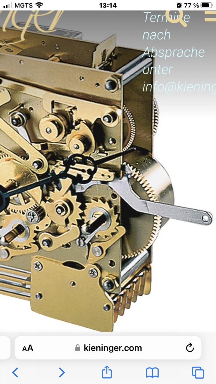

Да, я оговорился , не шестигранник, а четырёхгранник.
Видимо вал снимается и барабан должен выйти.
Видимо да. У часов с четвертным боем барабаны часто снимаются без разборки механизма.

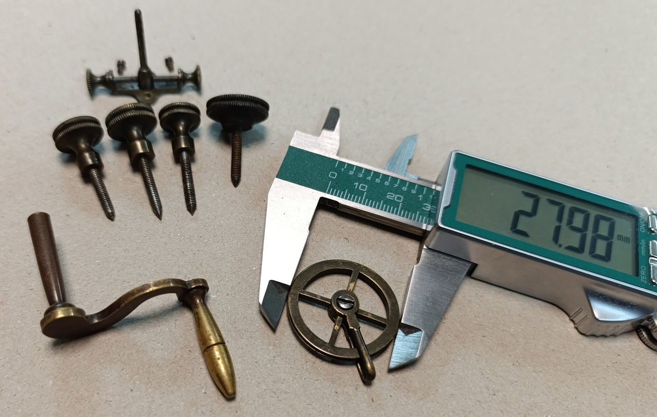

Здравствуйте, уважаемые форумчане! Прошу помощи, подскажите пожалуйста размеры оригинального блочка жильного ленцкирха. В первую очередь нужны диаметр и толщина колесика, и если можно фото крупным планом. С уважением. Спасибо.

Сообщение от Akusher Посмотреть сообщение
Ловите

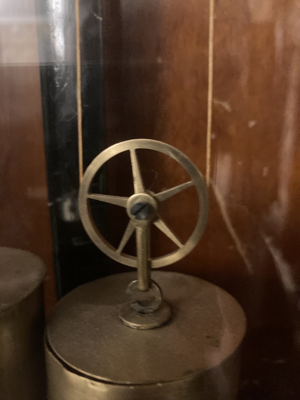

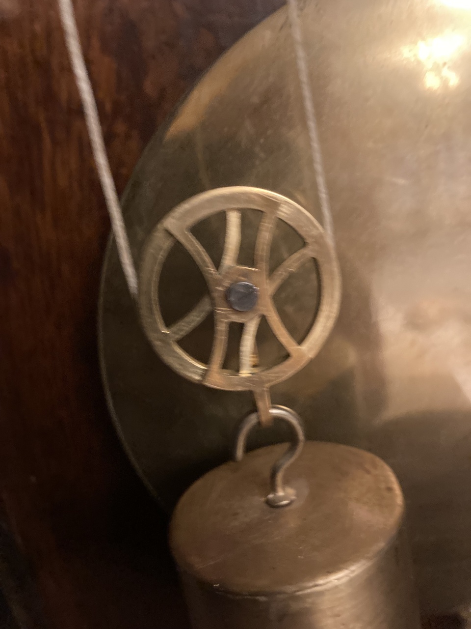

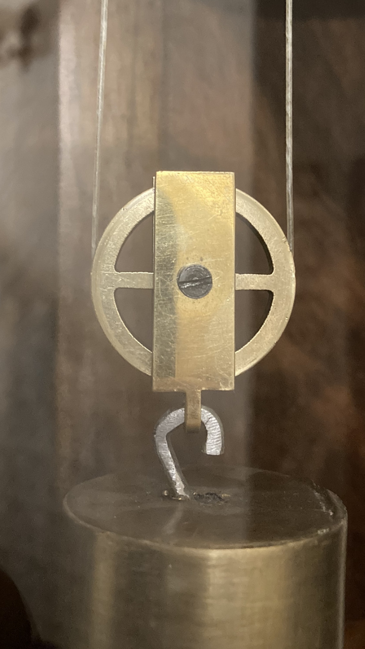

А вот, кстати, интересная тема: оригинальность блочков для жильных часов.
У меня дома 8 жильников, в оригинальность блочков верю только у ФМС (первое фото), или тоже ошибаюсь?
Второе фото - вроде ГБ?
На на третьем фото чьи?
И вообще, есть какая-то устоявшаяся информация по этим, кстати, хорошим внешним признакам принадлежности часов к тому или иному производителю?
