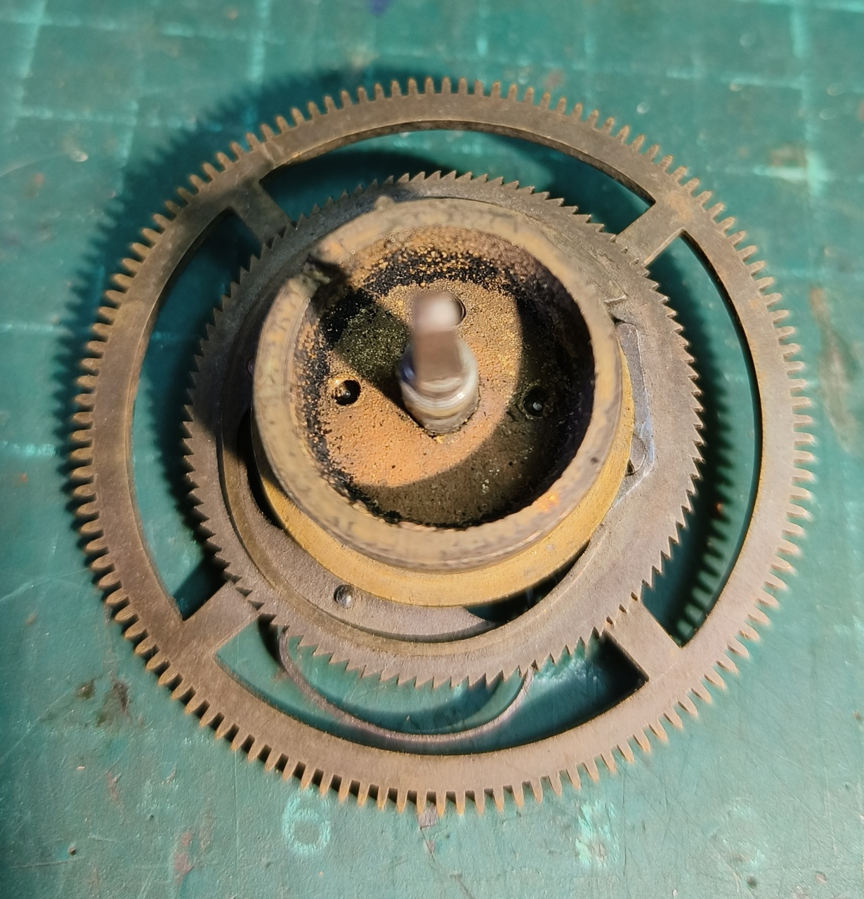

Сообщение от moremann Посмотреть сообщение

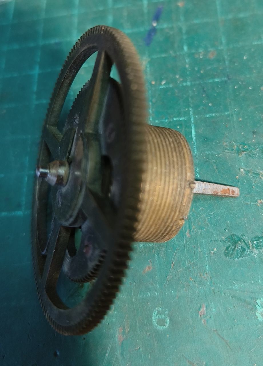

Если о том штифте речь, то он установлен для направления жилы, чтобы витки не ложились друг на друга, а крепится жила на узел как сказали уважаемые люди, для пущей надежности я вяжу узел "восьмерку", он получается крупнее и выскочить шансов нет.
Вот так устроен барабан от Густав Беккер
Вложение 3797526Вложение 3797527
Прошу прощения за внешний вид деталей, это запчасти
То бишь в нём одна дырочка и чтобы установить жилу нужно разбирать механизм.
Именно так.

Ещё раз внимательно рассмотрел барабан, одно отверстие больше второго, возможно действительно колхоз, думаю сделано для того чтобы заменять жилу не разбирая механизма.

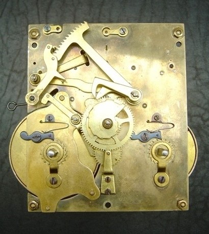

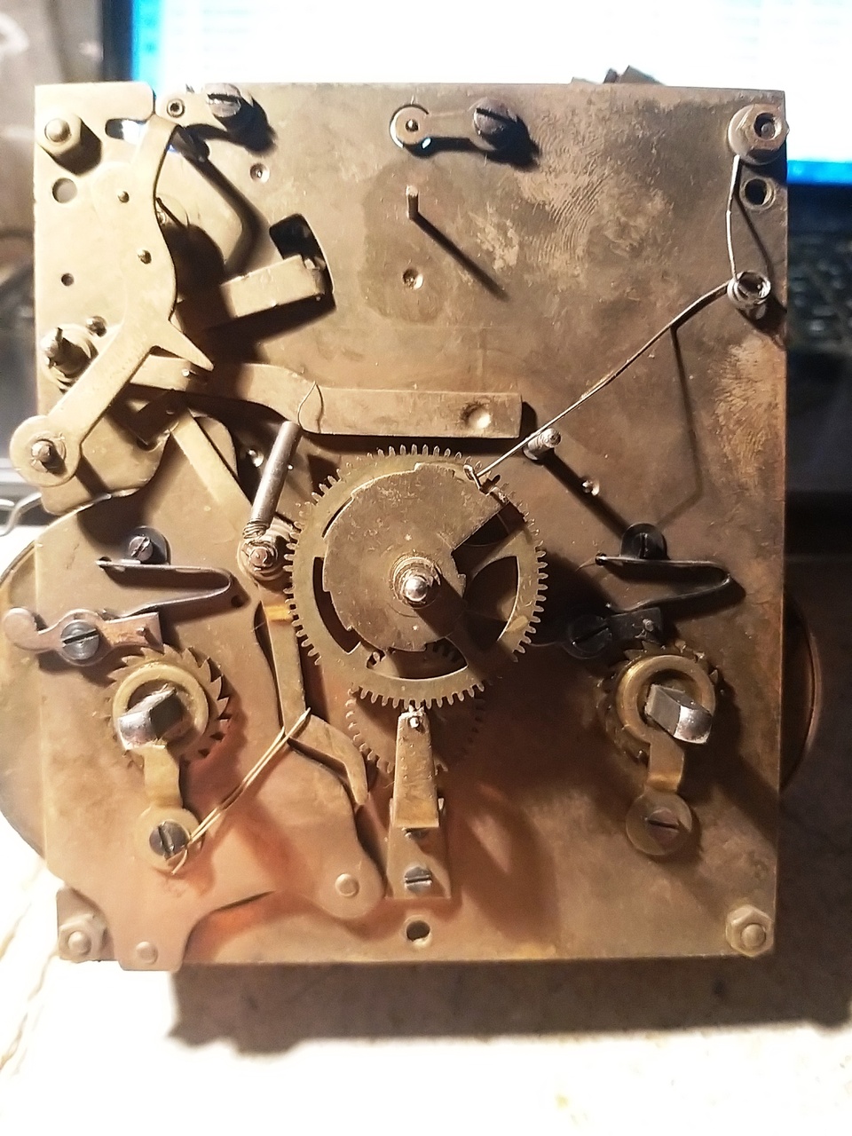

приобрёл вот такие четвертные настенные HAU. При разборке для обслуживания выяснилось отсутствие комбинированного рычага в системе боя. Очень неприятно, но так уж есть.
Придётся делать самому, фото с образцом есть. Тем не менее питаю слабую надежду найти оригинал.
Если вдруг у кого-то (совершенно случайно) завалялся донор, буду очень благодарен и безмерно рад.

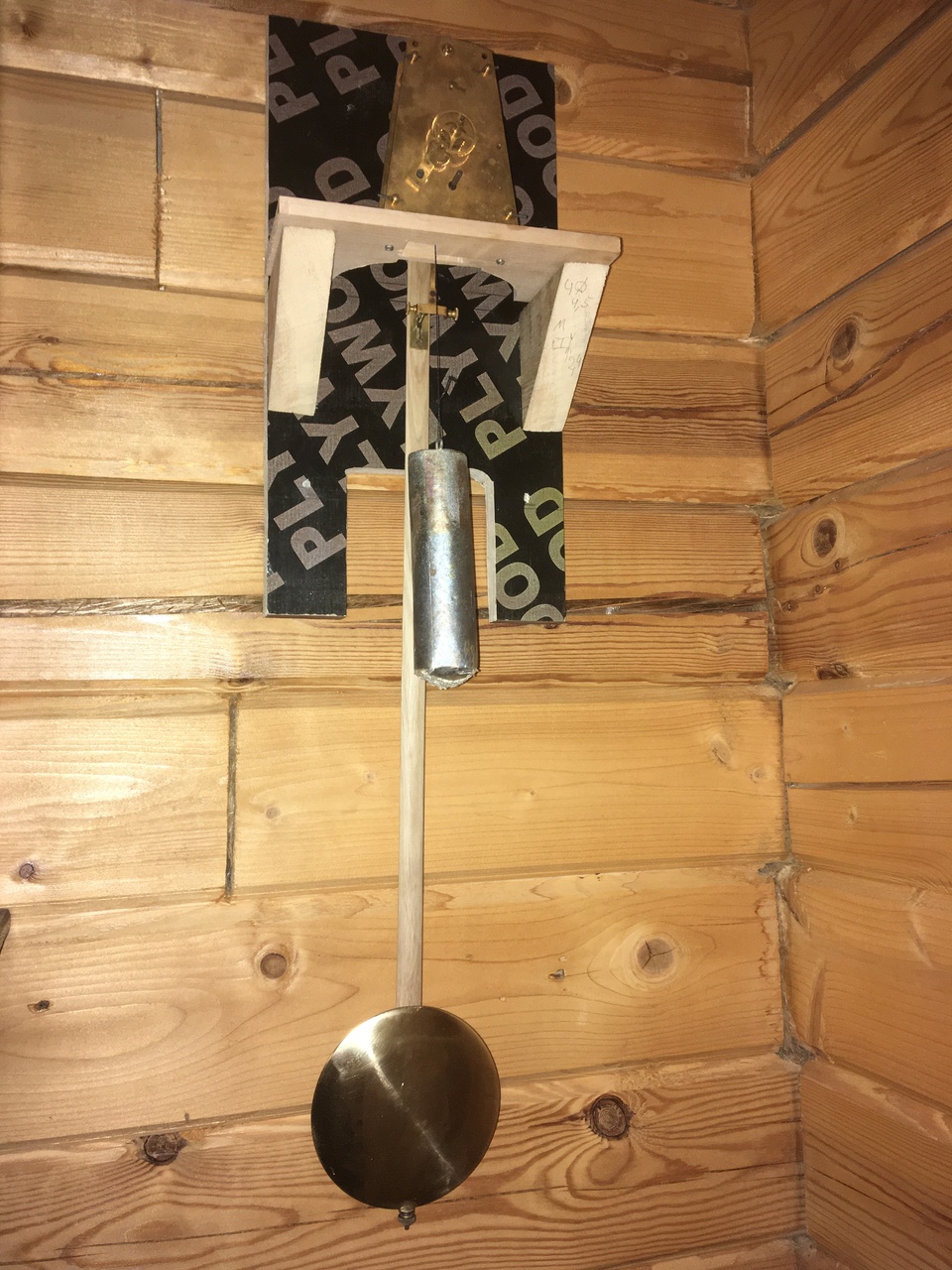

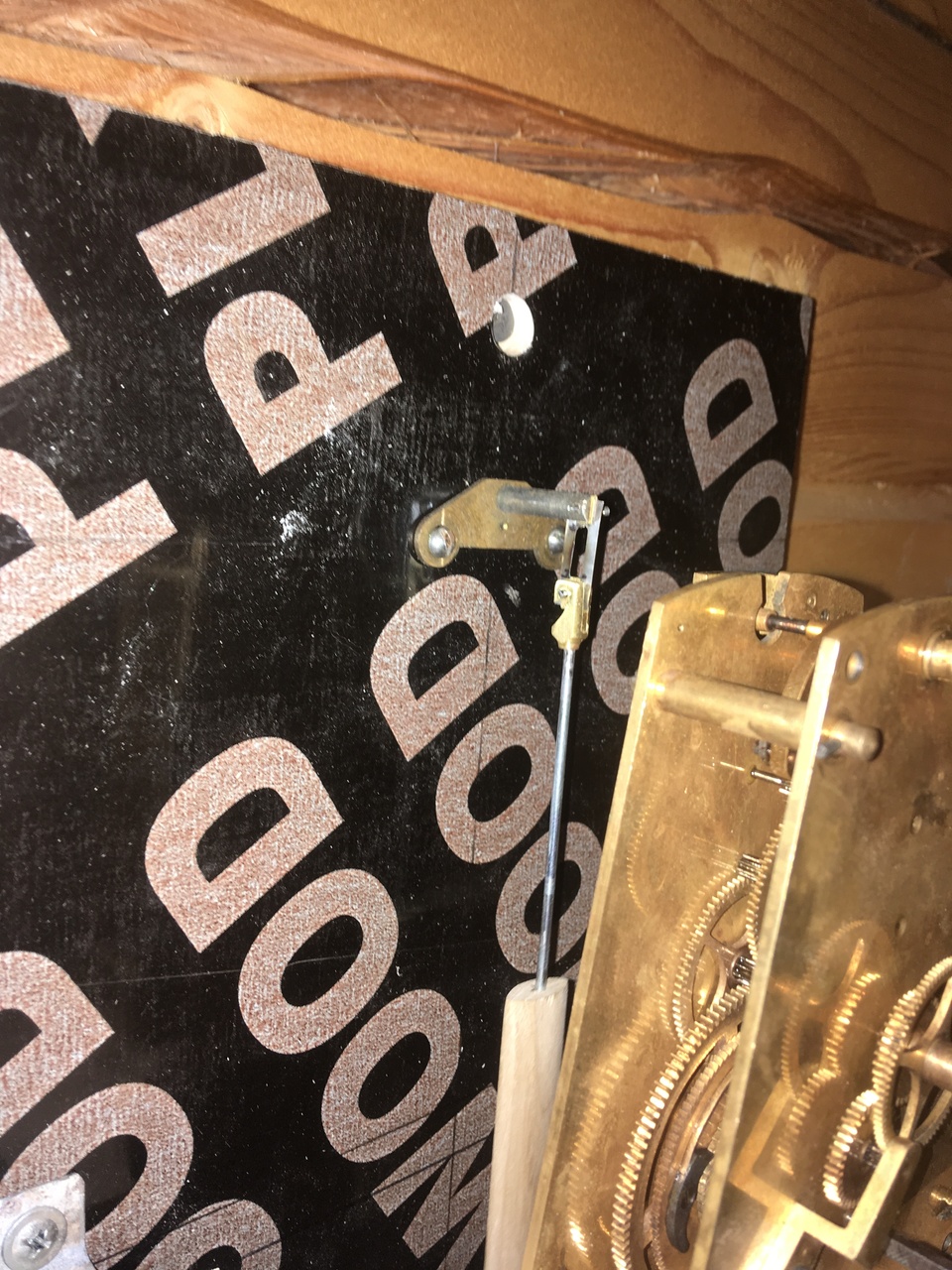

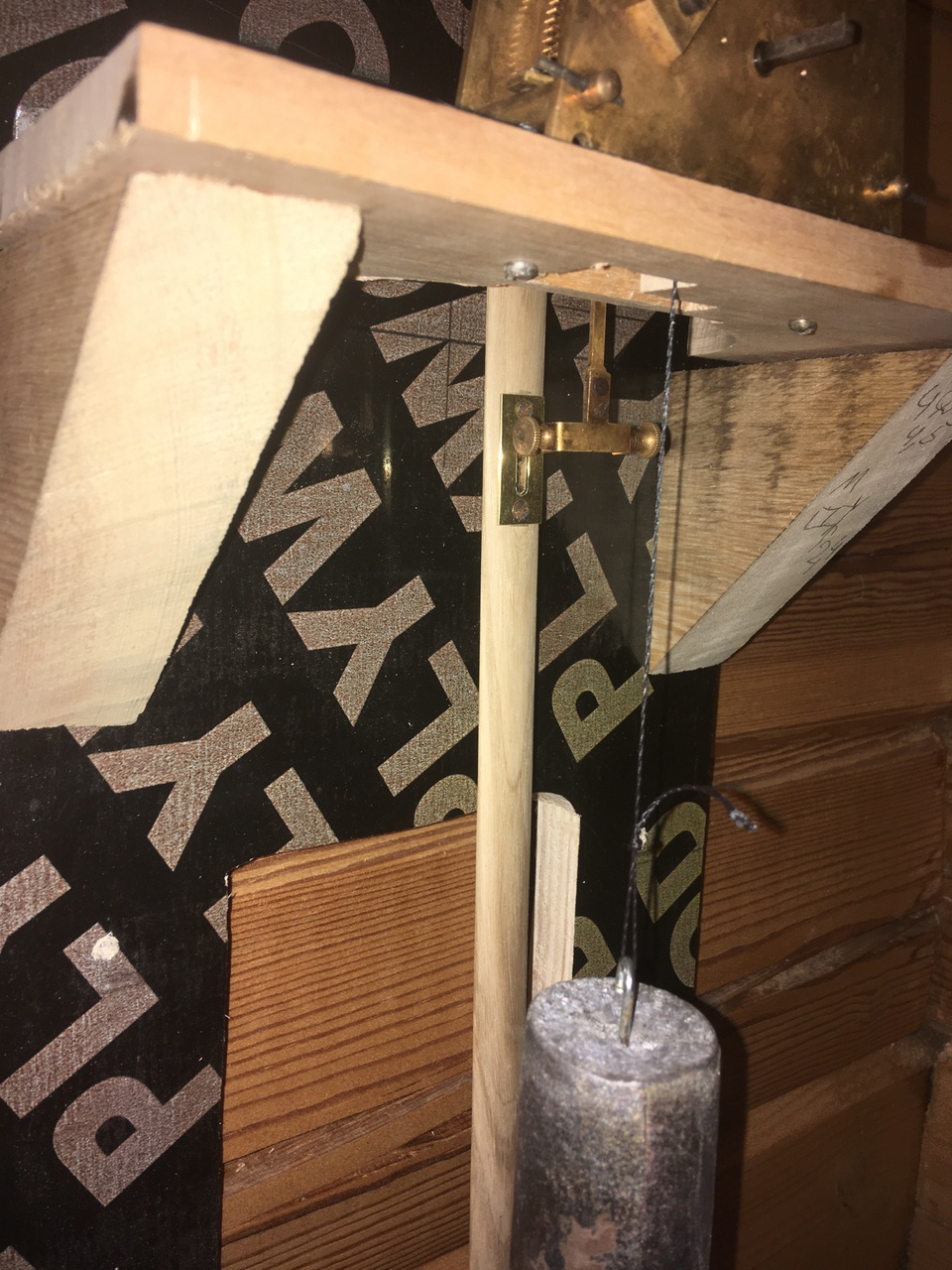

Здравствуйте! А у меня сегодня праздник. Запустил сегодня жильный механизм от ленцкирха. Я весь в щенячьем восторге. Как он медленно тикает. Правда перед этим погрузился в глубокую печаль: хотел укомплектовать механизм оригинальными деталями, но порывшись на мешке и авито их почти не нашёл, а те что нашёл имеют космические цены. Поэтому линзу на маятник купил от московских часов, она конечно мелковата, но хоть что-то. В качестве кронштейна маятника пока приспособил мост анкерной вилки от остатков механизма ОЧЗ. Гирьку пока сделал чисто свинцовую, чуть меньше 1,5 кг, при диаметре около 36 мм, её длина получилась почти 13 см. Сейчас в поиске образца стрелок.

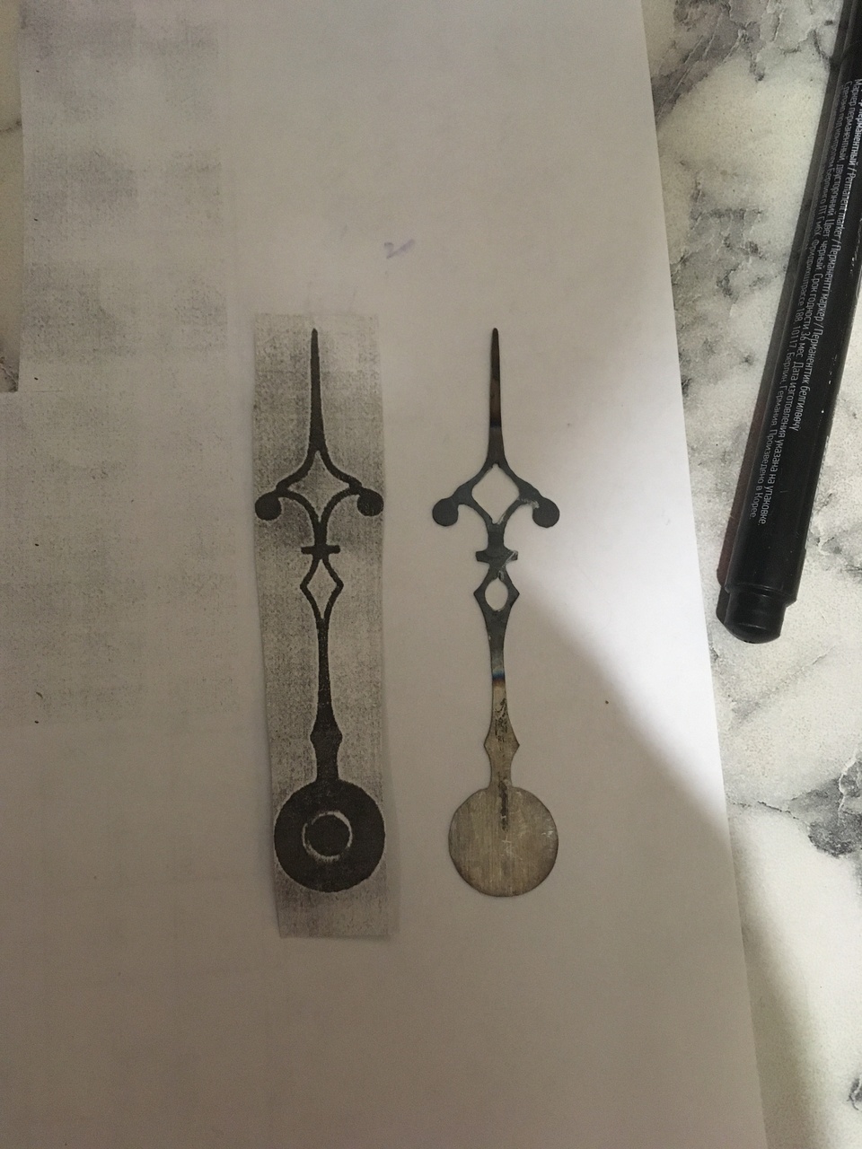

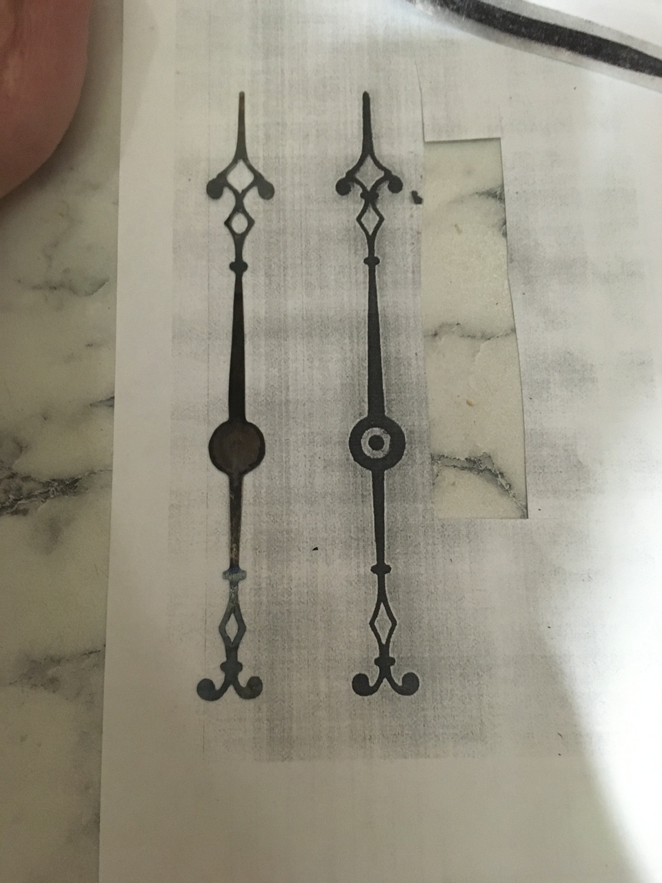

Здравствуйте, уважаемые уважаемые форумчане! Сейчас сижу колдую над стрелками. Первая попытка изготовить была осенью, собирал котлету из неизвестного корпуса и механизма Кинзле. Делал минутную стрелку, хорошую фотографию найти не смог, поэтому снял стрелку с других часов и отксерил ее, потом при помощи утюга перевёл картинку на железо. Дальше при помощи точила, дремеля и надфиля её вытачивал. В качестве материала использовал железо от крышки старого системного блока Нынче решил попробовать сделать из куска пружины от янтаря, с вырезанием наружного контура проблем не было , но как дошло дело до отверстий тут я загрустил: почему то эта сталь никак не захотела отпускаться, несколько раз прогревал горелкой до ярко красного цвета, но надфиль её так и не взял. Поделитесь опытом кто чем и из чего делает стрелки.

Хорошо подходит пружинящая сталь, но не такая твердая, как пружинная. Часто для этих целей используют полотно от обычной китайской пилы по дереву.

Я делал их нажевочного полотна по металлу черного цвета.

Примотайте пружину к прутку или трубе и пусть греются и остывают вместе. Так победим! )
