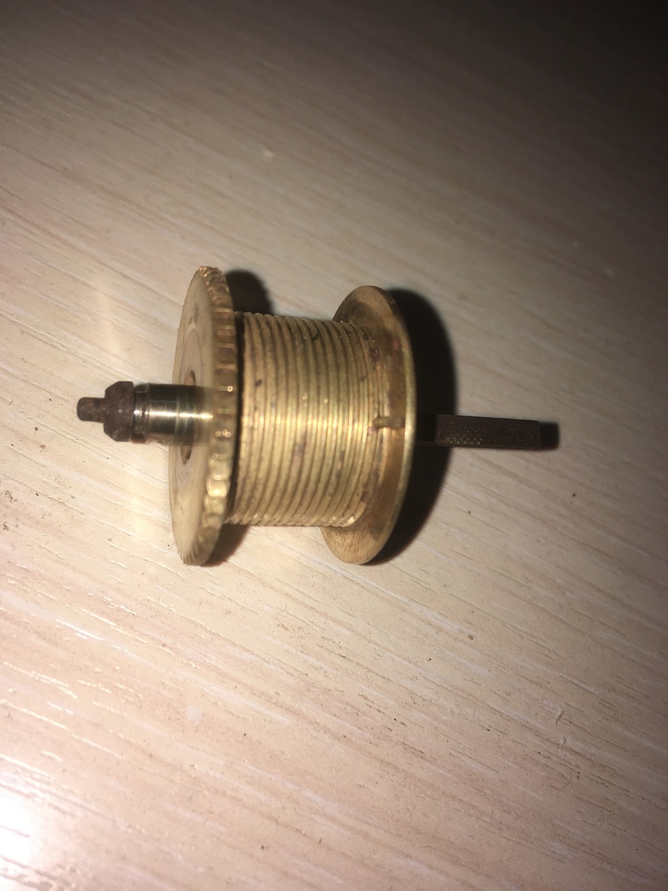

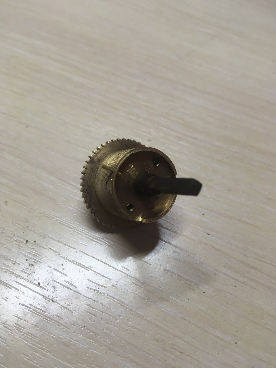

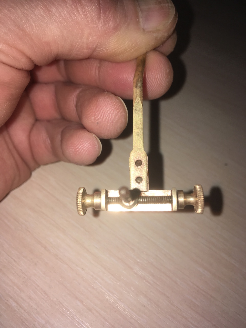

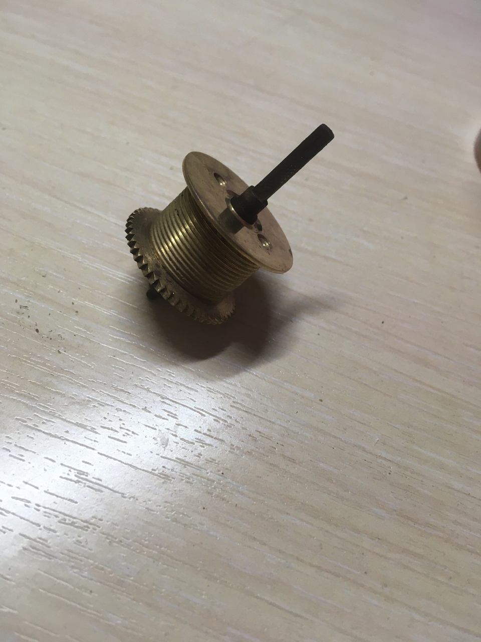

Здравствуйте, уважаемые форумчане! Ещё пара вопросиков по жильным часам: 1) как правильно крепится жила к барабану часов? Если я правильно понимаю то она пропускается через два отверстия и цепляется за штифт? 2) поводок на оси анкерной вилки закреплён жестко или может поворачиваться? Или выкачка регулируется только болтом со штифтом в нижней части поводка? Конечно вопросы глупые, но с жильным механизмом имею дело первый раз. Заранее спасибо.

  #2102

Сообщение от Akusher Посмотреть сообщение
Чаще всего именно этим устройством и регулируется, но бывают исключения.

P.s. На всех латунных деталях выбита цифра 3, это как я понимаю номер часового комплекта?
Сообщение от Сергей Дмитриевич Посмотреть сообщение
То есть не стоит пытаться провернуть поводок на оси анкерной вилки?
Жила пропускается через отверстие и завязывается узелком.
При наличии данного механизма регулировки не стоит.

Возможно, штифт и второе отверстие - это "улучшение", чтобы жилу менять без разборки. А может у маленьких жильников это норма... больше фото помогли бы понять.

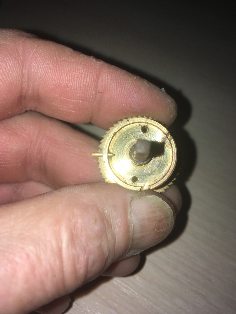

Сообщение от Alex2051 Посмотреть сообщение
добавляю фото.
добавляю фото.
Я по ленцам не эксперт, но похоже на колхоз (второе отверстие и штифт).
Александр
Уж очень аккуратно всё сделано. Если и колхоз то от профессионала.

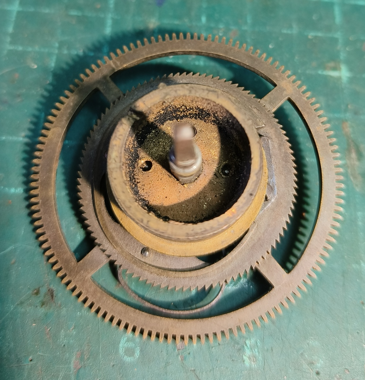

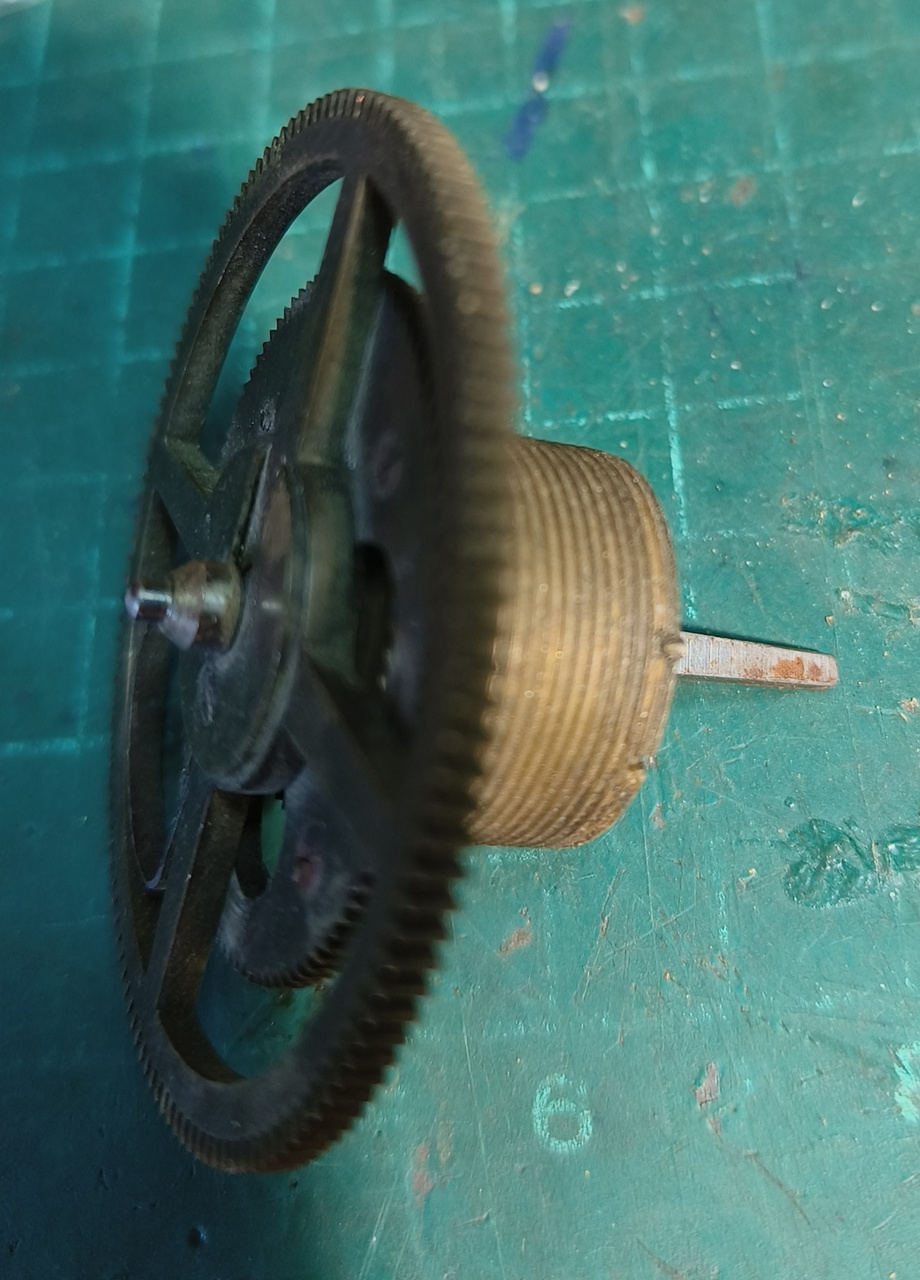

Если о том штифте речь, то он установлен для направления жилы, чтобы витки не ложились друг на друга, а крепится жила на узел как сказали уважаемые люди, для пущей надежности я вяжу узел "восьмерку", он получается крупнее и выскочить шансов нет.
Вот так устроен барабан от Густав Беккер

Прошу прощения за внешний вид деталей, это запчасти
