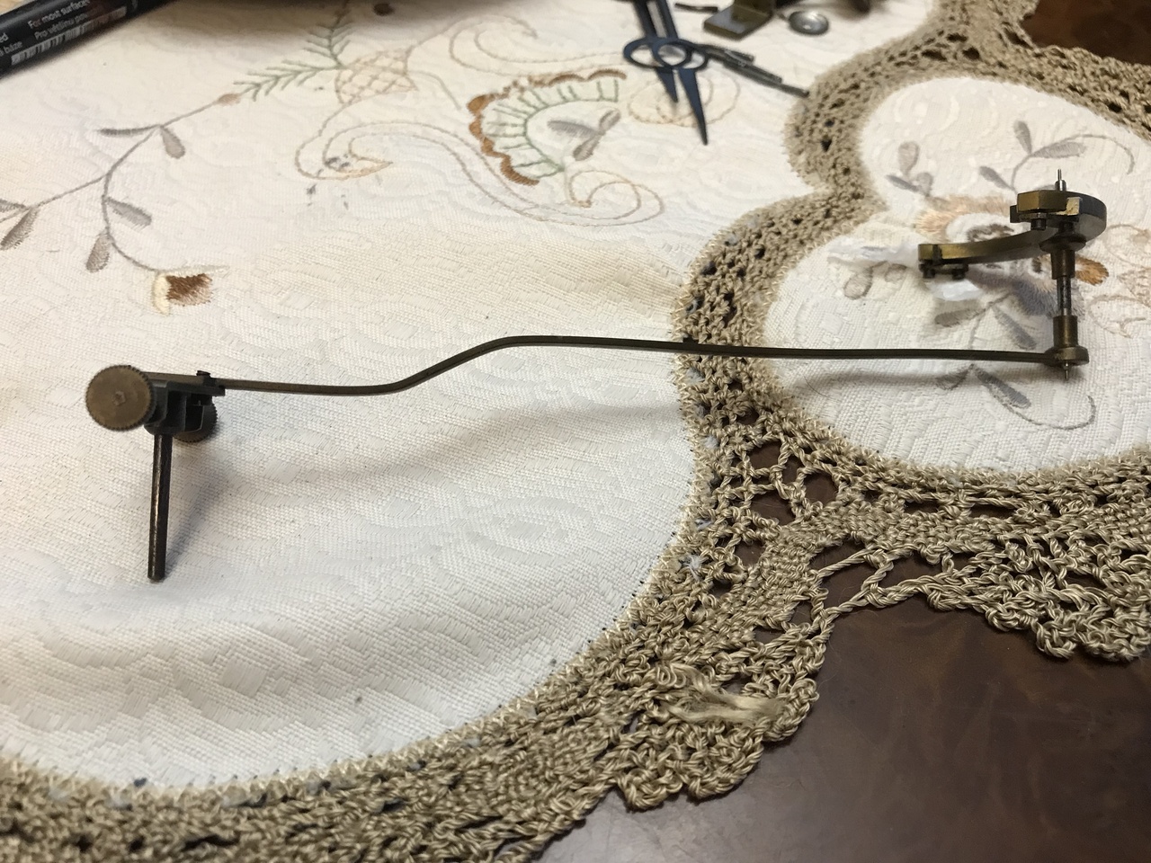

Вот я дурья голова! С чего я решил, что у механизма моего Ленца не полукруглый верх!
То Akusher: пока механизм будет мыться у вас есть время подумать, какие измерения Вам ещё нужны.
Вообще-то модератору целесообразнее перенести это в тему Ленцкирха.

Огромное спасибо за замеры маятника. А можно попросить сделать замеры гири: размеры и вес. И хотелось бы ещё диаметр циферблата.

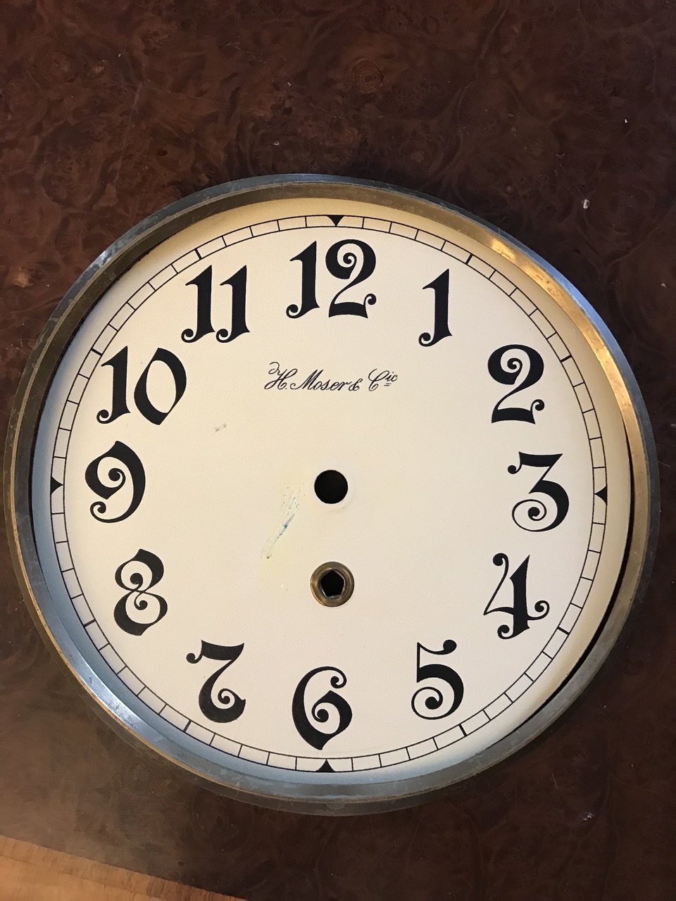

С циферблатом дело такое: на моих часах он 20 см, но стандартные циферблаты обычно 18 см.
У меня есть такой вот циферблат, бумажный, без подциферблатника, но с ободком, приобретал под один «проект», но не зашёл. Малость поцарапанный, задел где-то.
По дыркам он встаёт, сделать подциферблатник делов на час. Такой… временный вариант.

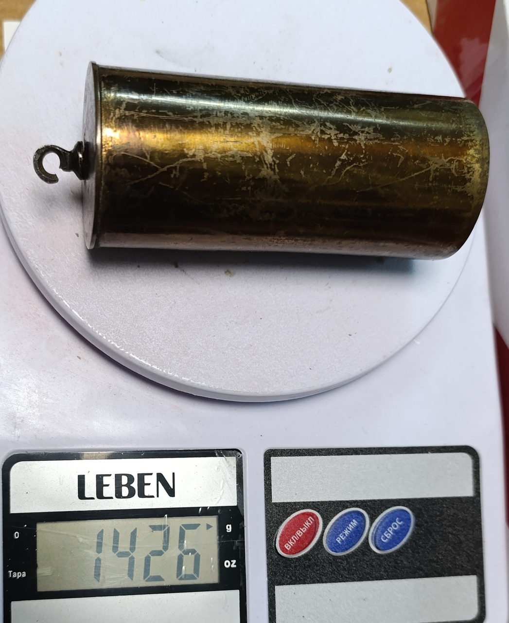

Добрый день, вес гирь обсуждался здесь http://forum.watch.ru/showthread.php...85#post6365621
От себя добавлю, вес гири лучше подобрать экспериментальным путем, поставив механизм на ход, возможно механизм будет хорошо работать и с меньшим весом. Если случиться так, что механизм с обозначенным весом ходить не станет, придется искать и устранять причину. Определившись с массой можно расчитывать размер гири, как правило диаметр составляет не больше 45 мм, высота в районе 100-110мм.

Сообщение от Akusher Посмотреть сообщение
У меня такая: диаметр 42мм., высота 97 (без крючка).
