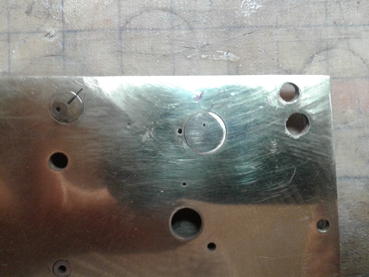

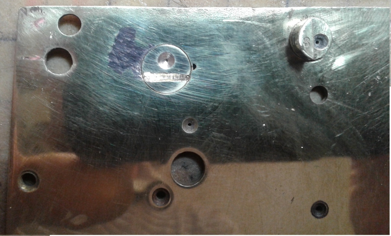

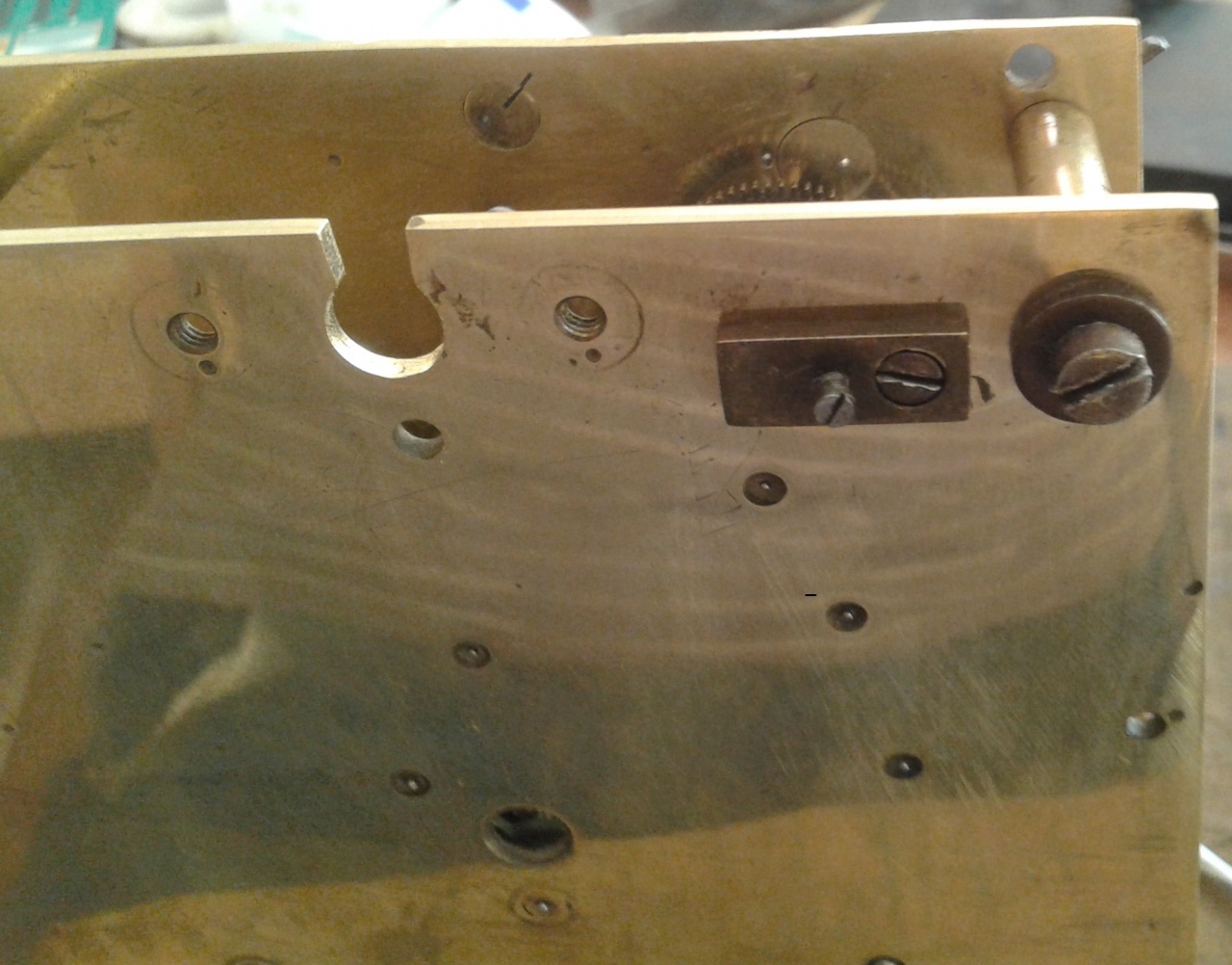

Удалось исправить платину, правда пришлось пожертвовать остатками клейма, да простят потомки. Паял тугоплавким припоем ПСР 15,с помощью газовой горелки, лучше использовать ПСР 40, говорят он ближе по цвету к латуни, его к сожалению не нашел.

На этом механизме возможна регулировка скорости ветряка, по средствам прижимного винта, который прижимает либо отпускает цапфу. Возможно этот девайс и стал причиной поломки.
