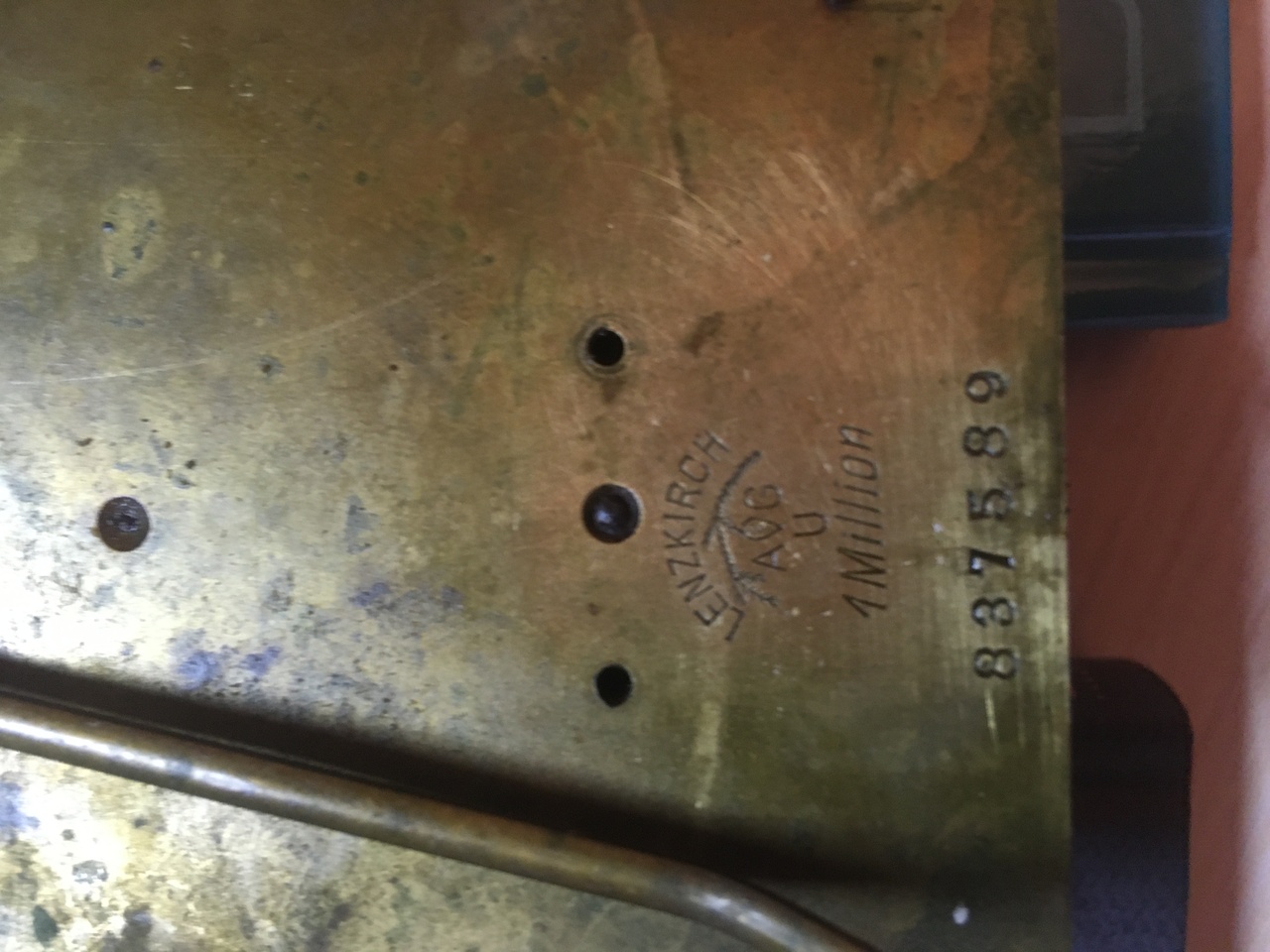

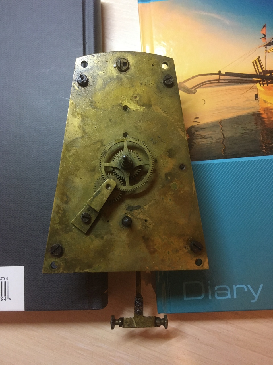

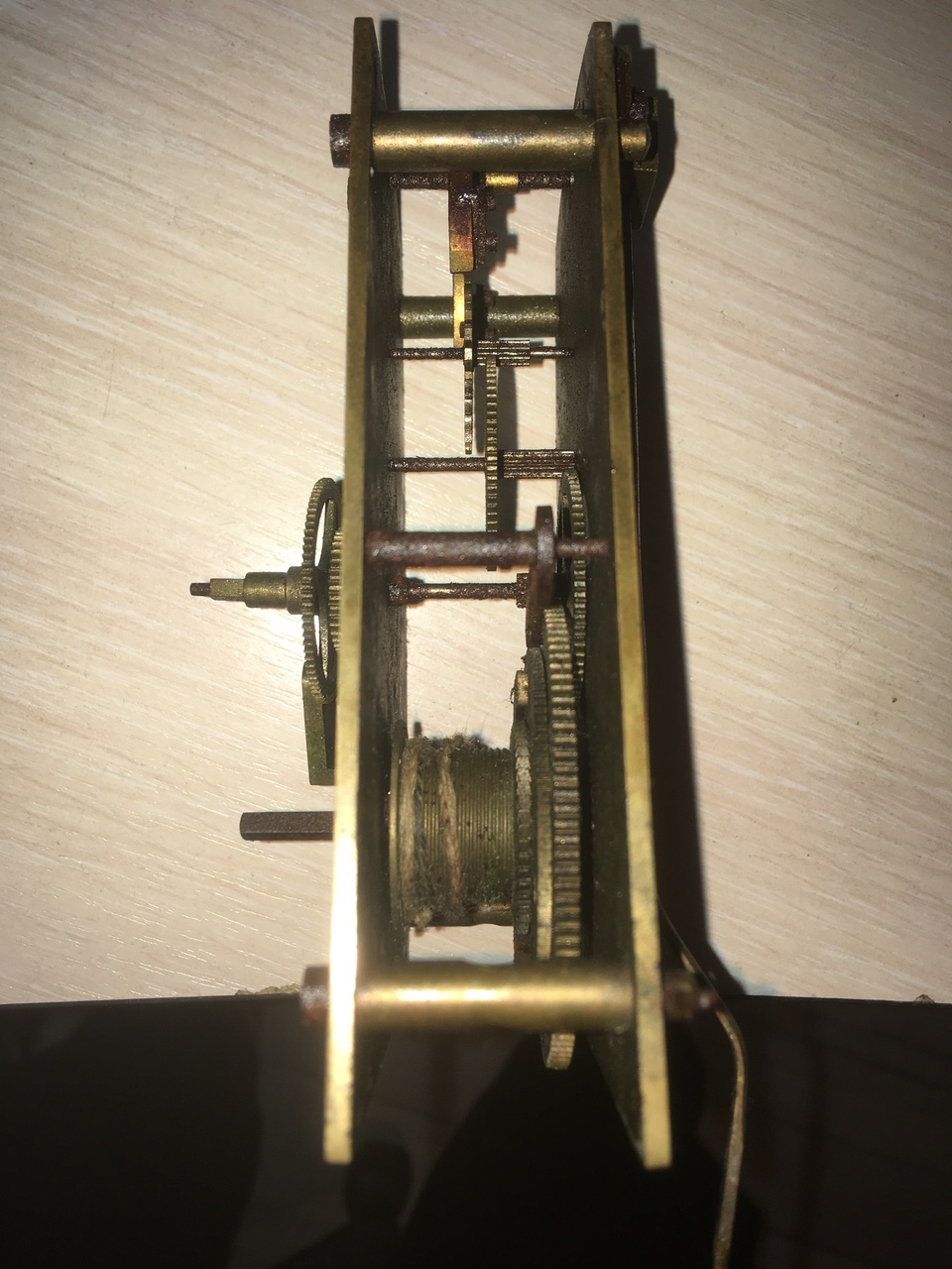

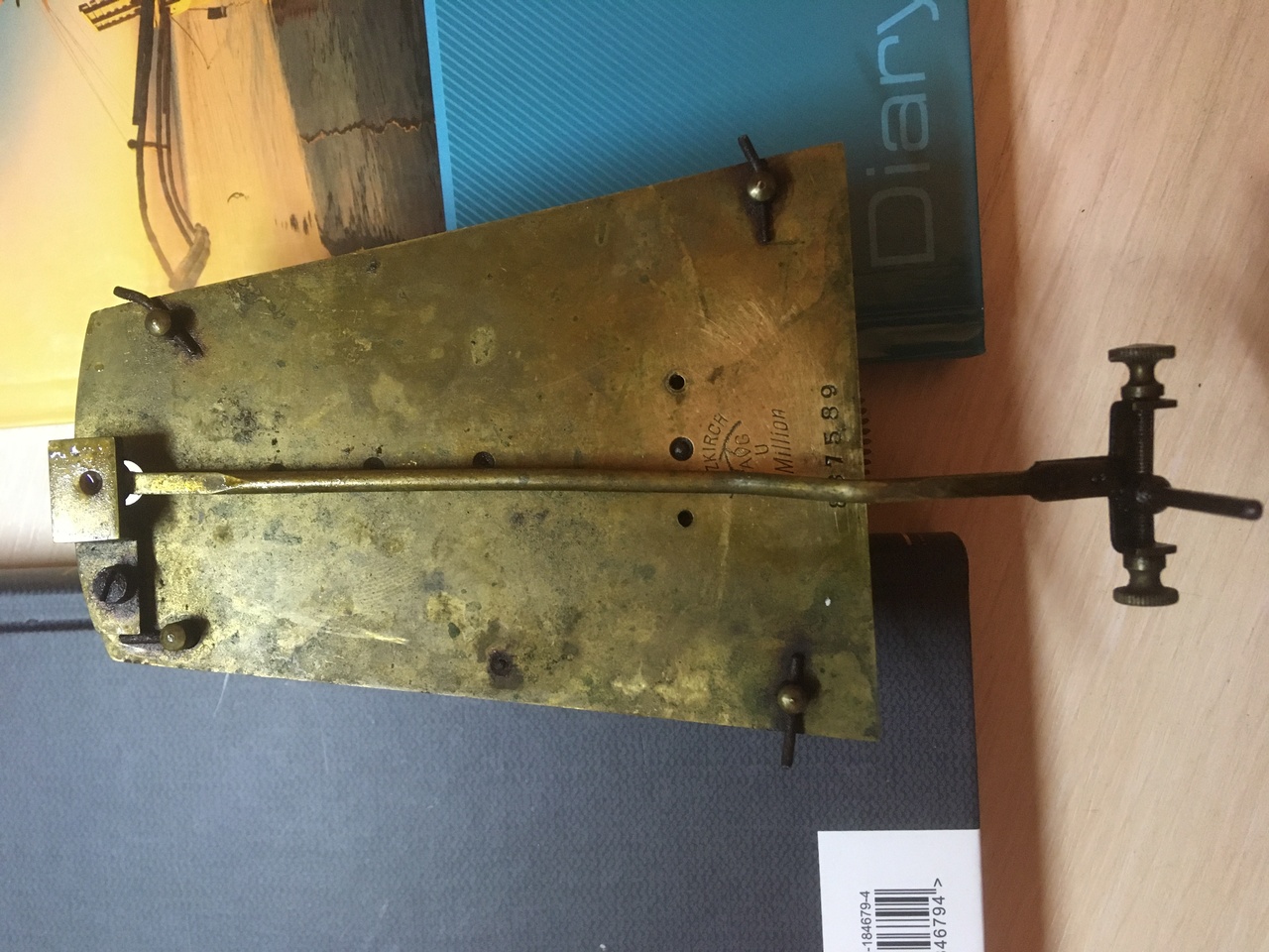

Здравствуйте, уважаемые форумчане! Давно мечтаю о жильных часах, но пока они мне не по карману. Намедни наполовину исполнилась мечта идиота и я приобрёл по приемлемой цене голый механизм жильного молчуна ленцкирх. На его базе хочу собрать часы. Прошу помощи у вас, нужны параметры маятника: длина, вес, диаметр линзы. И нужны параметры гири: вес, размеры. Фото механизма прилагаю. Ещё вопрос по поводку анкерной скобы, должен ли быть на нем изгиб или он должен быть прямым?
Обычно он должен быть прямым, над этим сильно поиздевались.
Совет: Когда будете ровнять подвес ни в коем случае не делайте этого пока не снимете его с механизма, иначе рискуете сломать цапфу оси анкерной вилки.

Здравствуйте
У моих поводок кривой. С таким приобретались, таким и остался (не ровнял), ходят, как есть. Почему он гнутый, пойди пойми, такая конфигурация подвеса, салазок, если Вы намерены их изобретать, не торопитесь. Выгнуть поводок делов 5 минут.
Завтра сделаю замеры маятника. Но мой молчун моложе Вашего лет на 25.
