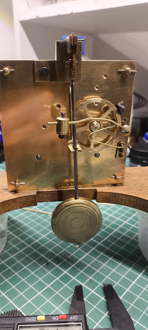

Поблагодарили 95 раз(а) в 46 сообщениях
Друзья, подскажите правильно расположение демпфера молоточка. Почему то она не гасит колебания, как например пластинчатая пружина fms. Ощущение что она слишком длинная поэтому мягкая, поэтому колебания не затухают. И еще вопрос перевернул палеты, на неизношеную сторону. Размах маятника 18 мм, это норма?

Сообщение от Voevoda78 Посмотреть сообщение
Првильное положение, это когда молоток удерживается пружинкой над гонгом, их контакт происходит только в момент удара. Тоесть падение молоточка позволяет преодалеть сопротивление пружины, вследствии чего звук получается правильным и ласкающим слух Касаемо амплитуды маятника, то она подходящая .

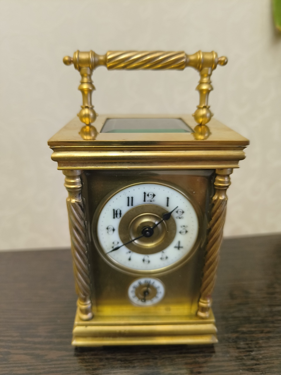

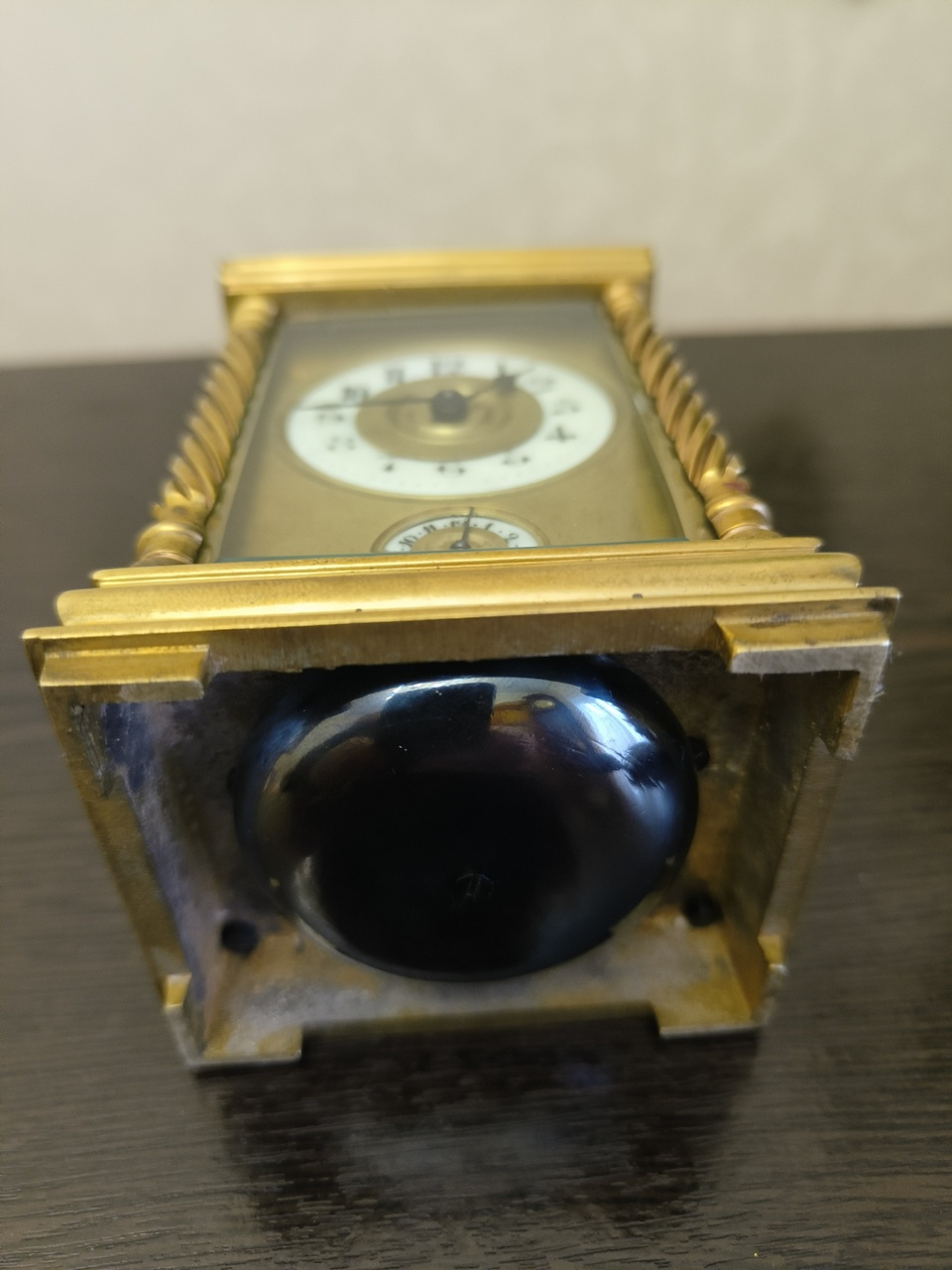

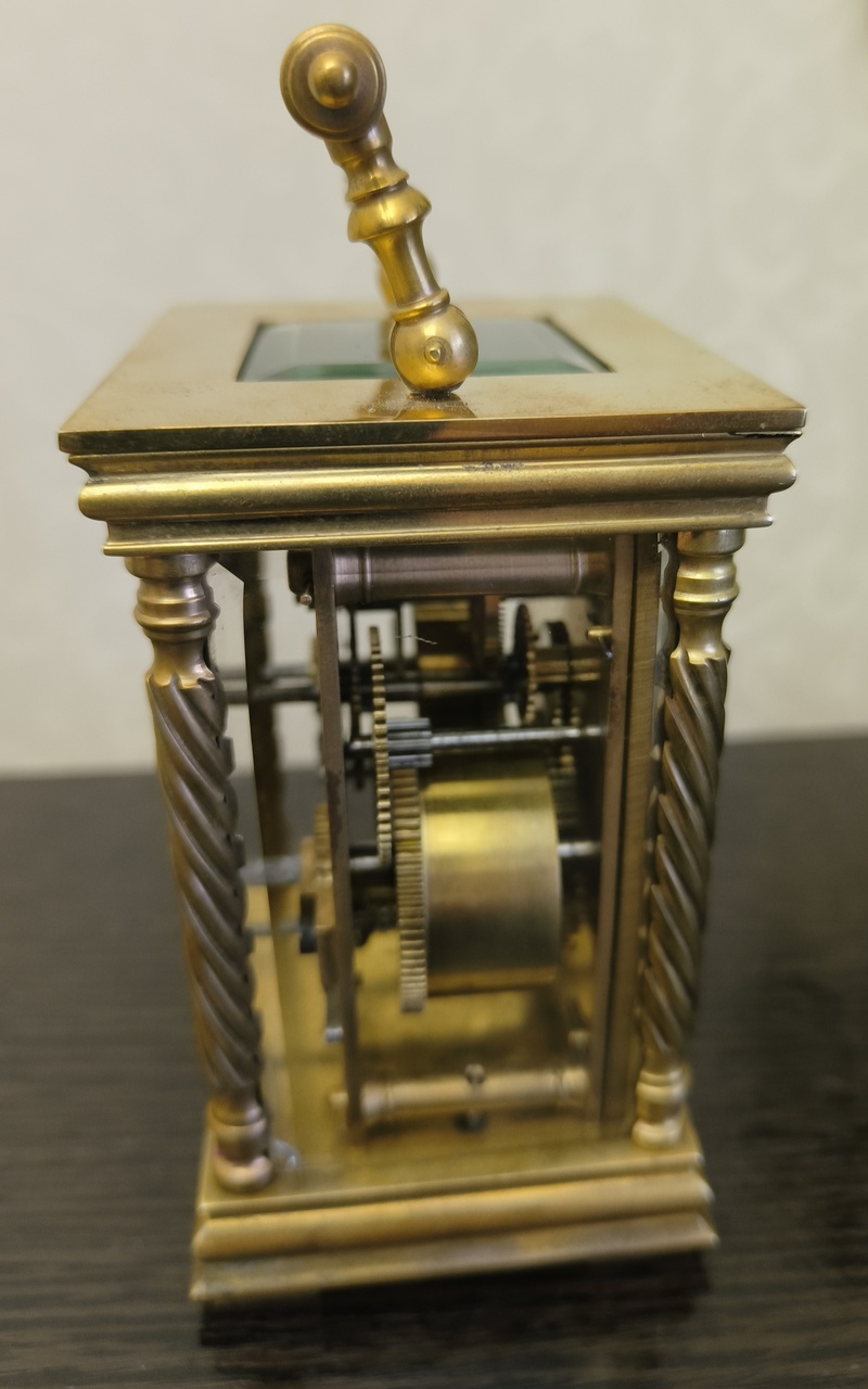

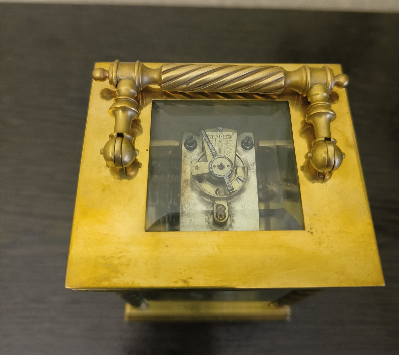

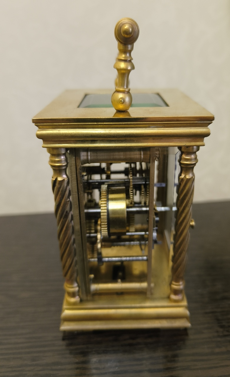

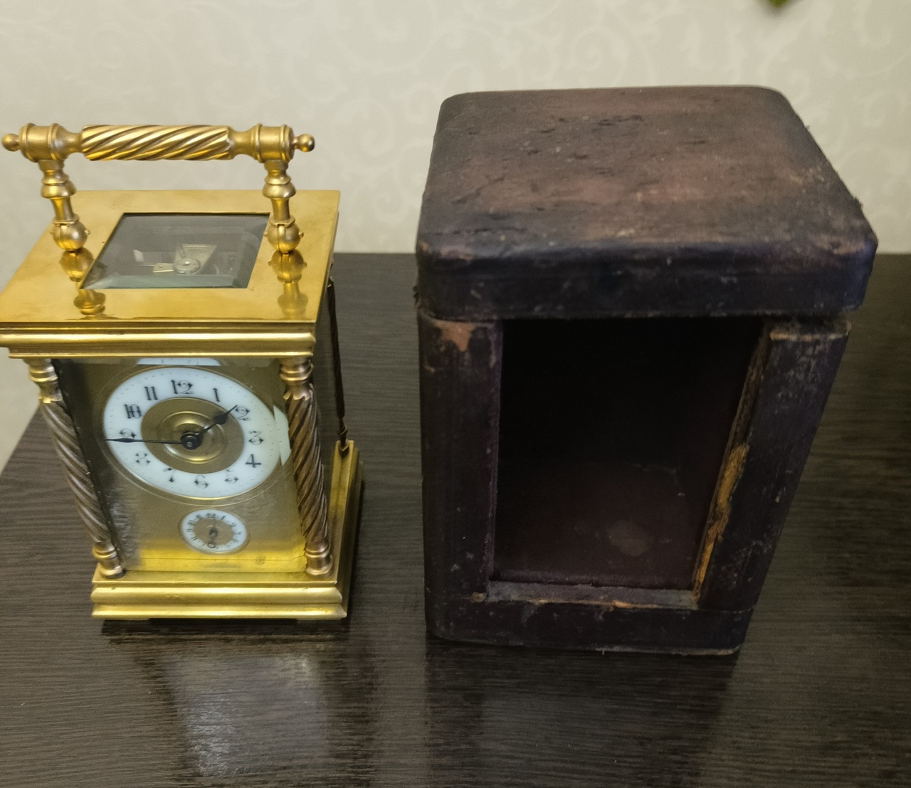

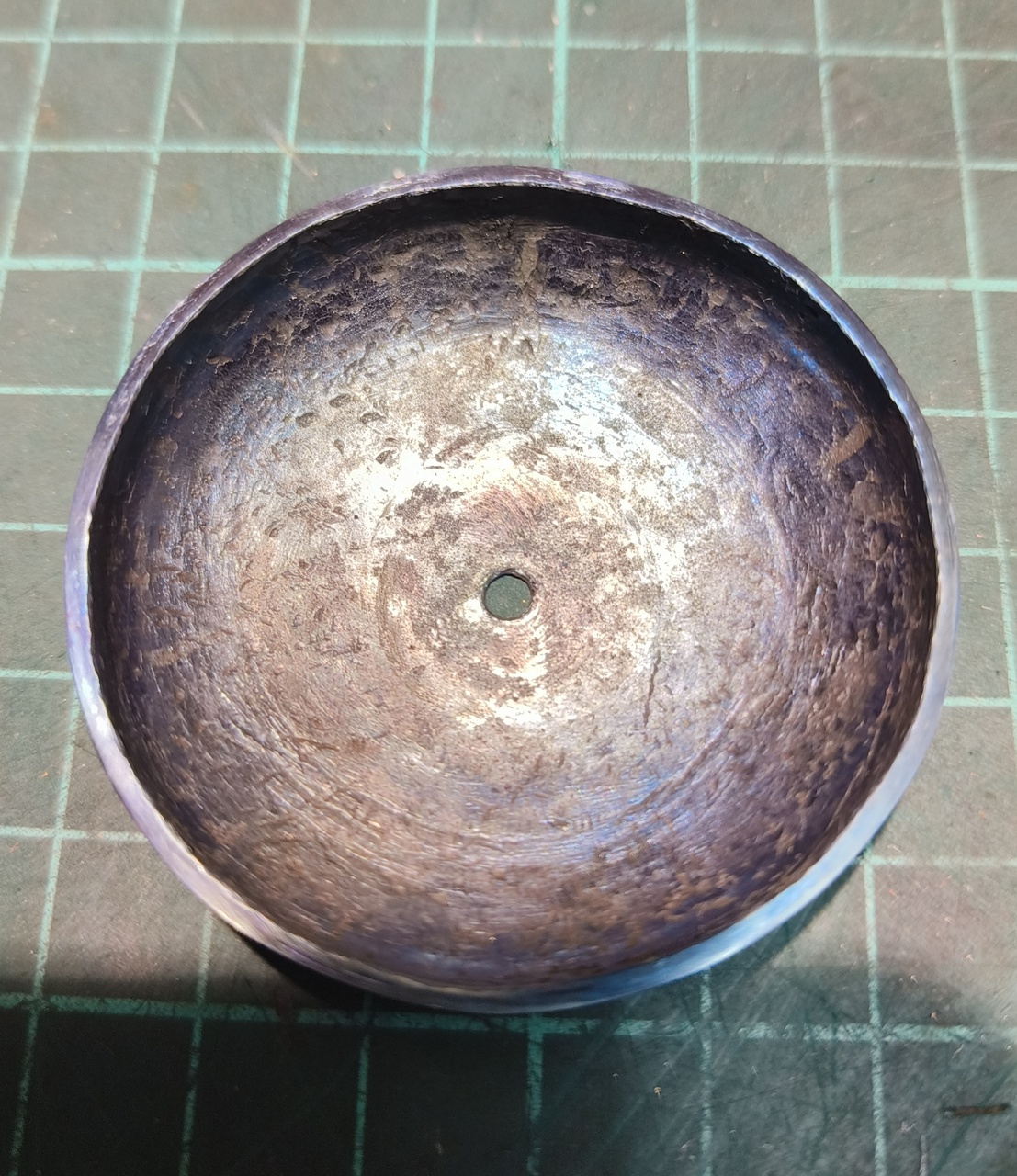

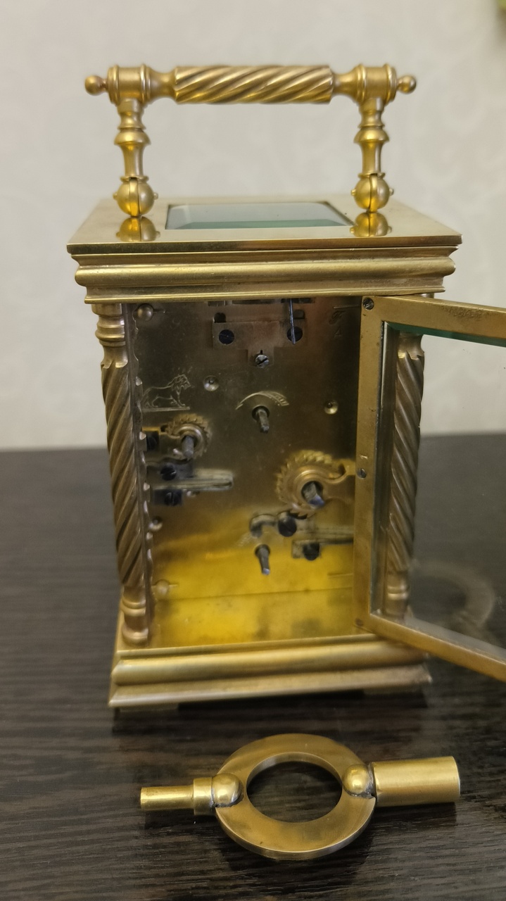

Не так давно показывал анкерную вилку, которую сделал для шахмака каретничка (http://forum.watch.ru/showpost.php?p...postcount=2034)пришло время показать самого пациента, а именно часики с функцией будильника  от фирмы «Дювердрей и Блокель», что было сделано станет понятно по исходным фото, родные стекла были либо утрачены либо со сколами и трещинами, по итогу оставил только стекло на дверке, остальные заменил. По оттенку стеклышка дверки, удалось подобрать остальные, отличие все таки есть, но в глаза не бросается. Для обработки стекол, собрал приблуду к токарному станку по дереву, если двух словах, это столик с кондуктором под 45градусов, грань задавал крупным алмазным диском, далее шкурка по камню, гритность абразива от крупного к мелкому, обязательная защита органов дыхания и зрения,  финишная  доводка «черепашками». Стрелочки сделаны из обрывков пружин, кажется 24 Ленца, предварительно были отпущены, пробиты футора, затем выпилил лобзиком, после доводки опять подкалил. По изготовлению стрелок есть тема на форуме http://forum.watch.ru/showthread.php...BB%D0%BE%D0%BA На изговлении пластины верхней крышки останавливаться не буду, прямоугольник с выпилинным квадратным  отверстием и фаской под стекло. Колокольчик, решил попробовать сделать, выдавливал или выбивал, кому как больше наравится, на холодную из листавого металла 2мм, марка не известна, для каминных и прочих конечно данный вариат не пригодится, но для будильника самое то, сравнил со звуком будильника Густав Беккер разницы не заметил ( Прошу поверить на слово!)  Что делать с футляром не знаю, пока помыл, почистил и подклеил задиры обивки, участки на которых она отсутствует затонировал в цвет, думаю ели понадобится, продолжить работу это ни как не помешает.
