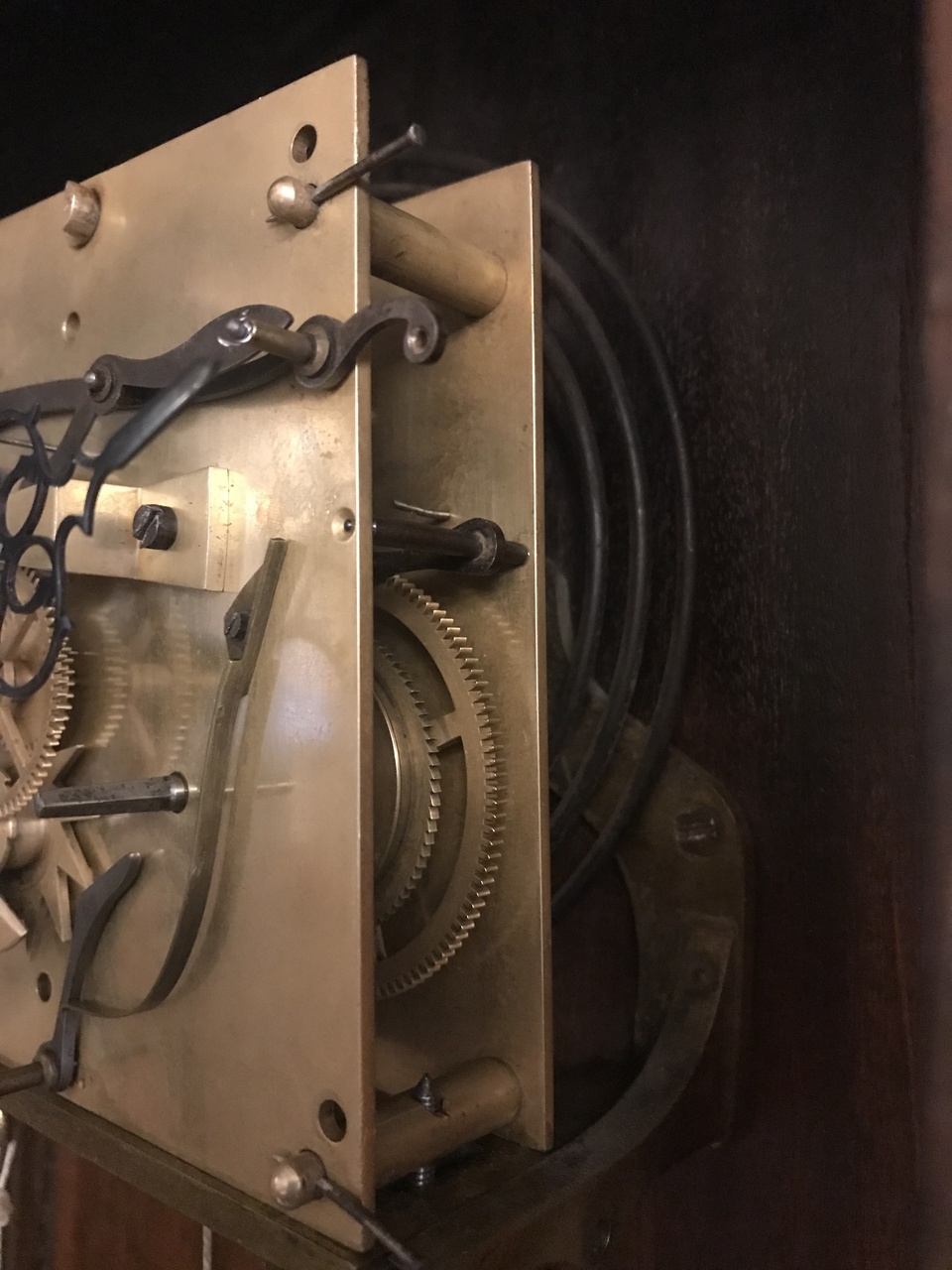

Здравствуйте, граждане.
Колдую я тут с неизвестным жильником.
Останавливается, зараза, на одном и том же месте (красненьким).
Уже и разобрал и посмотрел и шлифанул зубья… нет эффекта!
Не хватает ограничителя (от других часов фото, черненький такой, тот что под действие силы тяжести ограничивает что-то на заводном блоке).
Посоветуйте, от него такая фигня может быть или в другом месте искать?

мех в одну руку, другой тянуть за леску и смотреть/слушать. Покатать без лески, смотреть ровные ли оси/колеса

То есть, ограничитель не может роли сыграть?
Да вроде бы катал. Видимо снова разбирать.

Деталь, которую Вы называете "ограничителем", служит для обеспечения равномерного хода часов при поднятии гири.
Она обеспечивает запас хода при снятой гире примерно на 1 минуту. Т.е. это как бы "подзавод". он придаёт доп. усилие .
Возможно этого усилия как раз и не хватает ?

Спасибо, Сергей Дмитриевич.
То есть, придётся изобретать этот подзавод… ладно.

Это всего лишь один из возможных вариантов дефекта хода.
Не стоит отбрасывать и другие.
