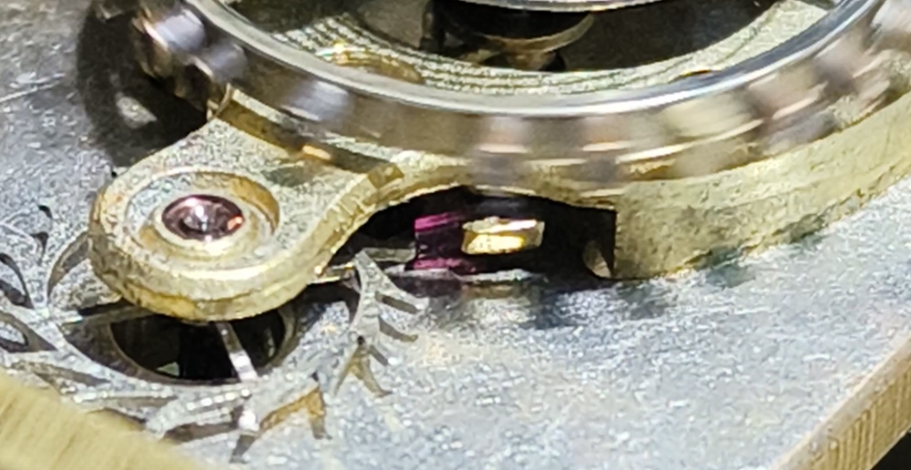

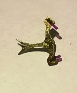

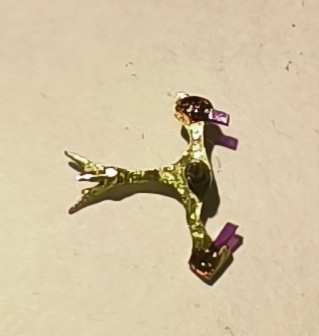

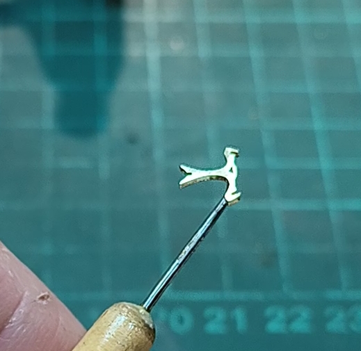

Решился сделать анкерную вилочку для приставки каретника, в итоге настройка заняла времени гораздо больше чем непосредственно изготовление, с большим трудом все получилось.

Сообщение от moremann Посмотреть сообщение
Вложение 3779212Вложение 3779213Вложение 3779214Вложение 3779215
Привет! Подобрать и подогнать не было возможности?

Сообщение от Алекс Посмотреть сообщение
Приветствую, из того малого что есть не подошло, попытался купить на мешке, тоже мимо, в итоге махнул и сделал, глаза боятся, руки делают
Сообщение от Alex2051 Посмотреть сообщение
Левша… Как это вообще возможно
Выпилил лобзиком, доработал надфилем, отполировал, но не это самое сложное
