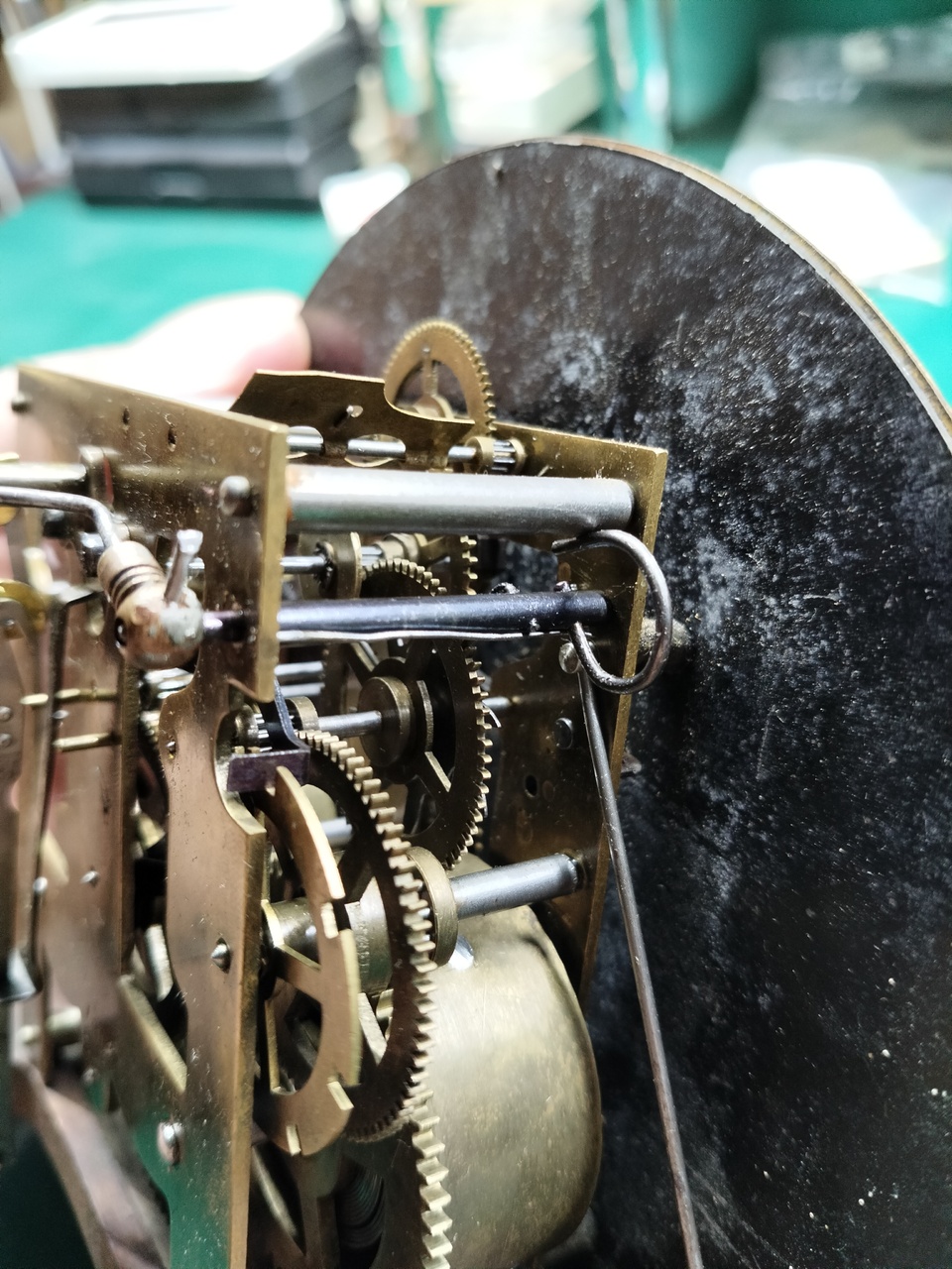

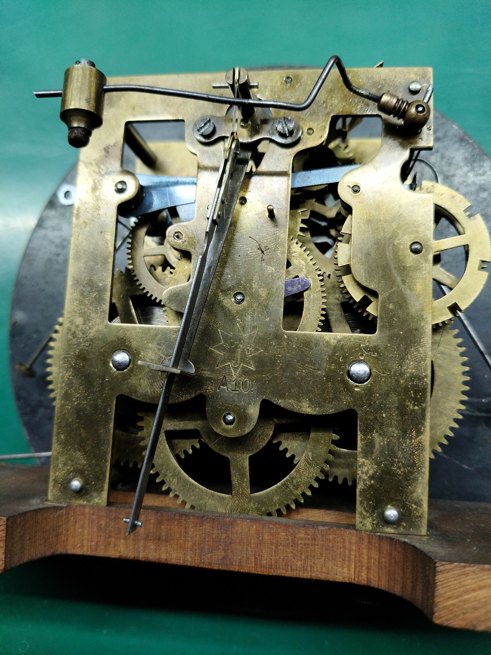

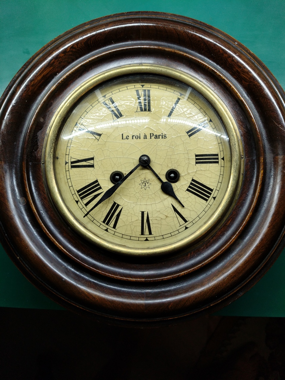

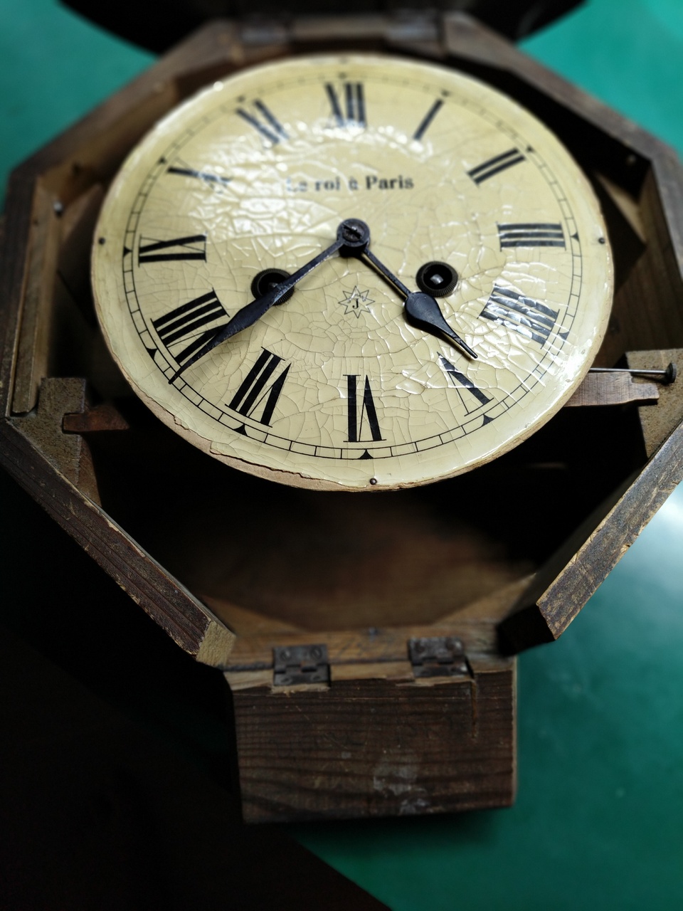

Всем добрый день!
Помогите кто в теме, пожалуйста.
Другу подарили настенные часы Le roi a Paris с механизмом Junghans. Выпуск А10.
С красивой легендой что они висели на вокзале в самом городе Париже аж в веке в 19-м. В общем "стулья из дворца" . Попросил отремонтировать. Вскрытие показало, что отсутствует маятник и заводной ключ. В остальном все более-менее функционирует. Промыть-смазать...
Ни на форуме, ни на мешке не нашел изображений маятника. По размерам корпуса его длина должна быть где-то см 7-8. Подвесил грузик на скрепке. Часы идут, но ни о какой точности нет речи.
Если кому известны массо-габаритные характеристики маятника, период и амплитуда (ориентировочно), буду премного благодарен. В продаже не нашел придется делать самому. Колхоз конечно, но в корпусе не видно. А там может где подвернется. Ключ, видимо, тоже придется колхозить. Квадрат 3,6 мм.
Если нужны дополнительные фото - выложу.

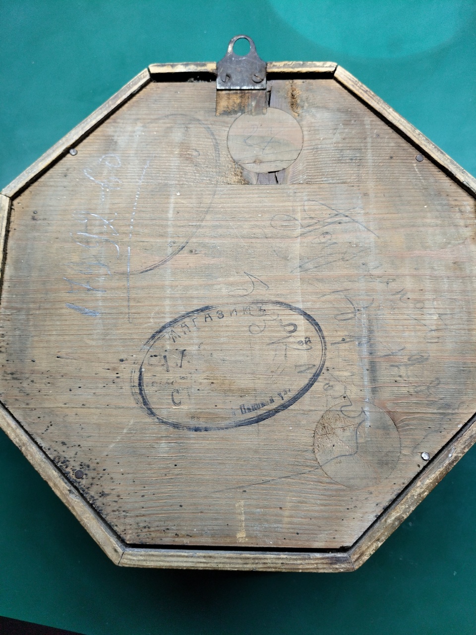

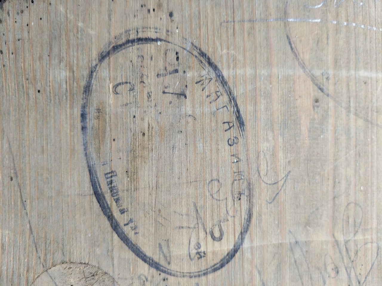

PS. Судя по тому, сколько надписей и штампов на корпусе, у часов была бурная жизнь. Жаль ничего не разобрать.

Yury03, делаете подвес, на стержене режете резьбу М2,5/М3, вешаете шайбу М14/М20 и добиваетесь точного хода. Вес маятника не меньше 50гр., но большого значения не имеет. На Авито и др., по факту найдёте маятник легко, от 1700 руб.

Блин, у меня точно такие же, даже с такой же датой, остались на московской квартире. Только гонг на полочке, как в посте № 1972. Диаметр линзы маятника миллиметров 40. Ключ прекрасно подходит от ОЧЗ и внешне очень похож (но не точная копия). Эта модель называется "Ural", видимо, в Россию массово поставлялась.
Спасибо! Уже что-то. Будем искать "с перламутровыми пуговицами"...

Чернильные штампы на задней стенке принадлежали дореволюционному магазину (надпись "Часовой магазинъ" хорошо читается), который продал часы. Внизу штампа читается "Панская ул.". Улица Панская была в старой части Самары (исторически там селились поляки), сейчас она называется Ленинградской. Я знаю только про часовой магазин Лепского на Панской, работавший с 1900 по 1917 гг. Здесь же, кажется, фамилия начинается со "Ст.."
Музей "Русские часы"
https://vk.com/russianclocks
