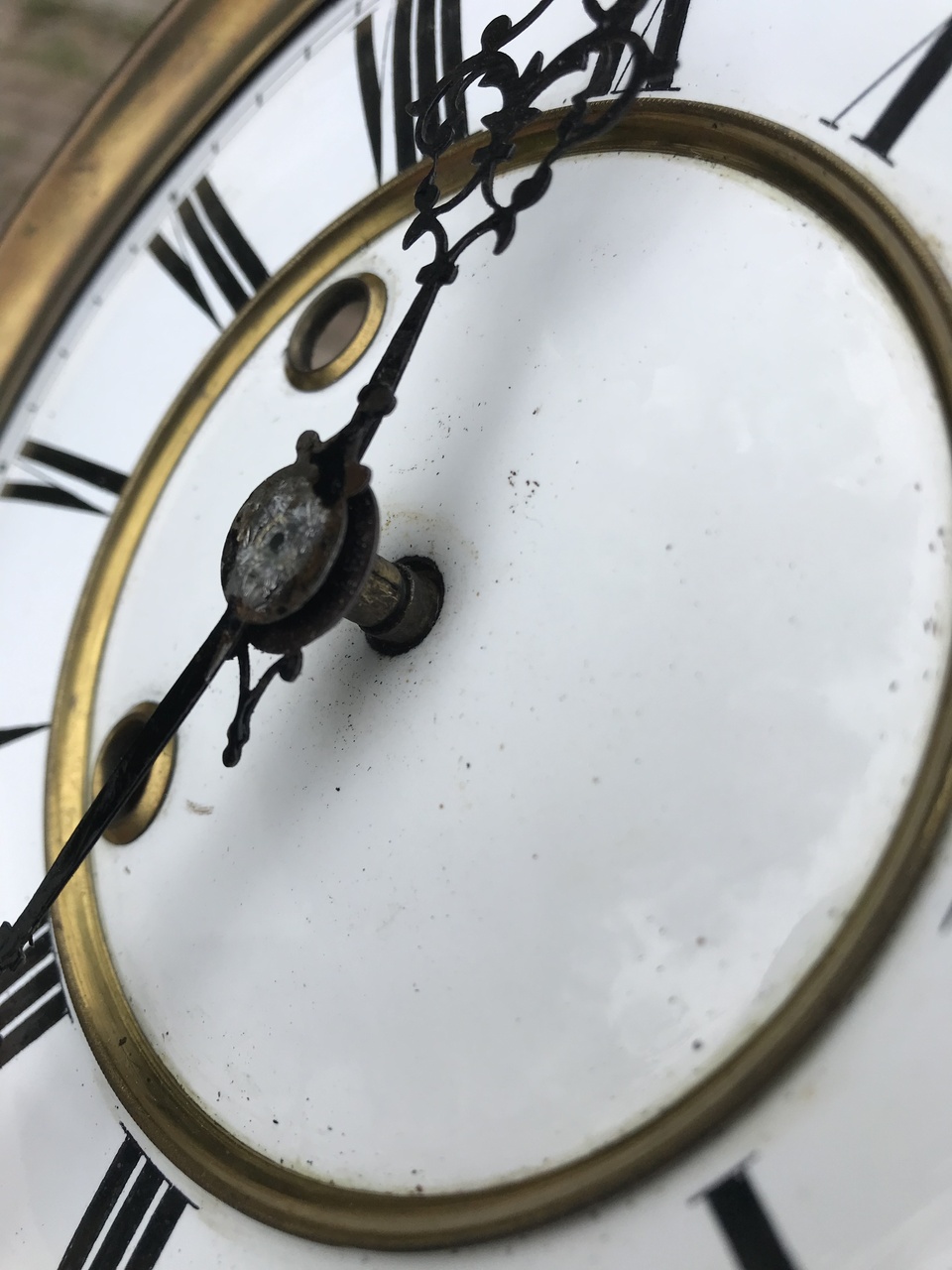

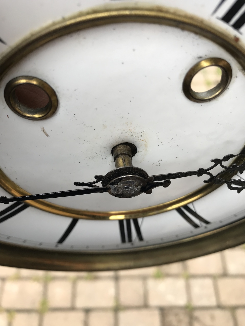

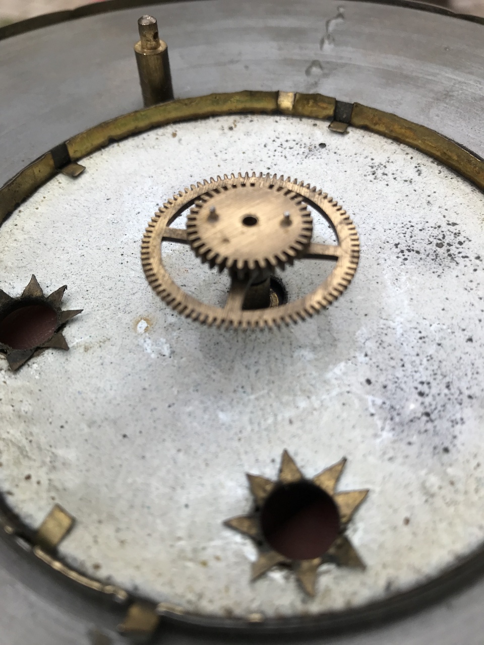

Здравствуйте, коллеги.
Вот с таким интересным решением проблемы столкнулся сегодня, разбирая механизм для чистки.
Минутная стрелка намертво припаяна к втулке минутного триба.
Разбирать пришлось, открутив под циферблатом мост вексельного колеса.
Соответственно, минутный триб и часовое колесо снялись вместе с циферблатом.
Вот сижу и думаю: что дальше делать? Распаять или так оставить?

Скорее всего обломан конец минутной оси, закрепить колхозно получилось только так. Если готовы восстанавливать, то надо распаивать, конечно.
