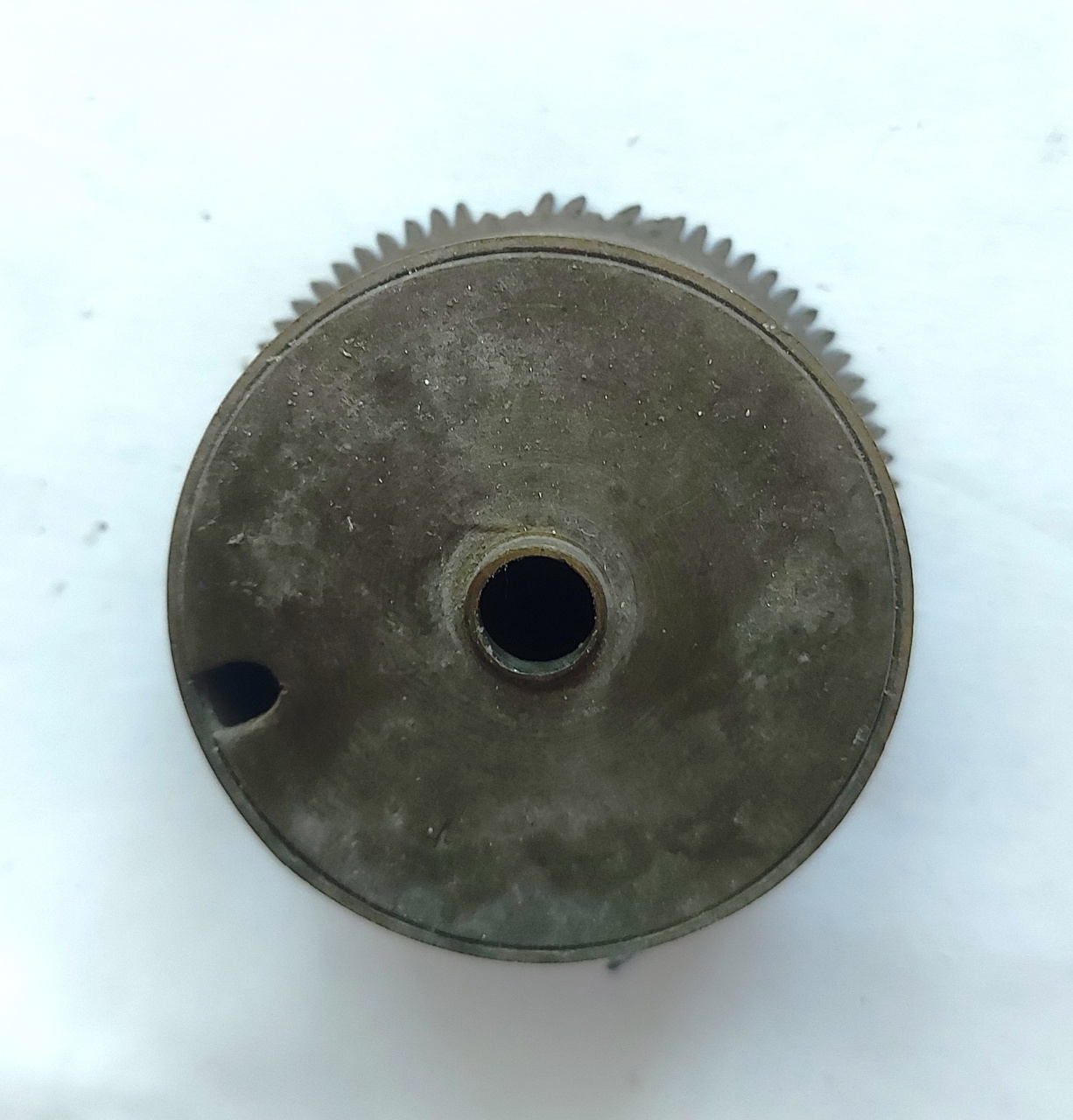

не спора ради, а справедливости для...
Не поленился, нашёл "убитый" барабан и увидел что зубы загнуты в ОБРАТНУЮ сторону!
Получается что они действительно деформировались при обрыве пружины в начальных витках и раскрутке НАЗАД!

Заводил часы, но ключ был чуть меньшего размера, в итоге почти завёл до конца и ключ сорвался. В результате сломаны зубья на барабане и следующем за ним фрезерованном трибе.
