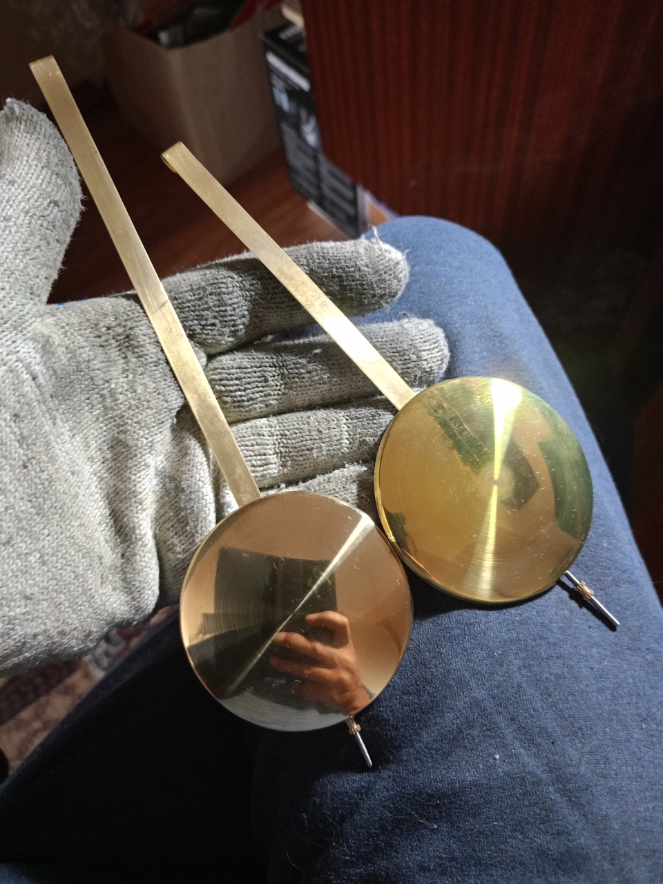

Линза гаечкой регулируется. Надо если маятник, пишите в личку, сделаю. На фото, такие делаю.
