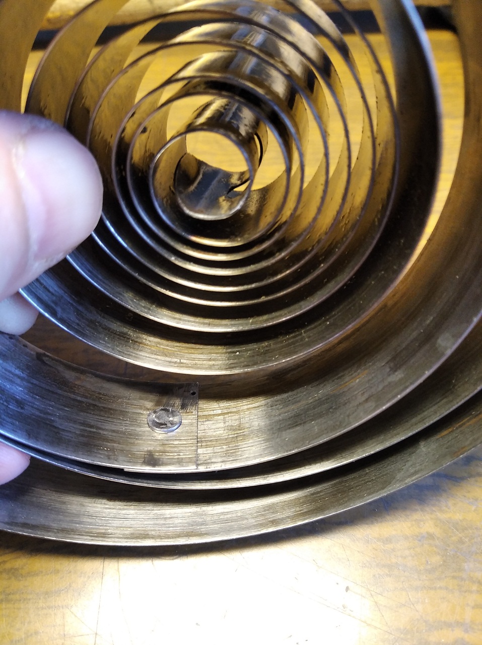

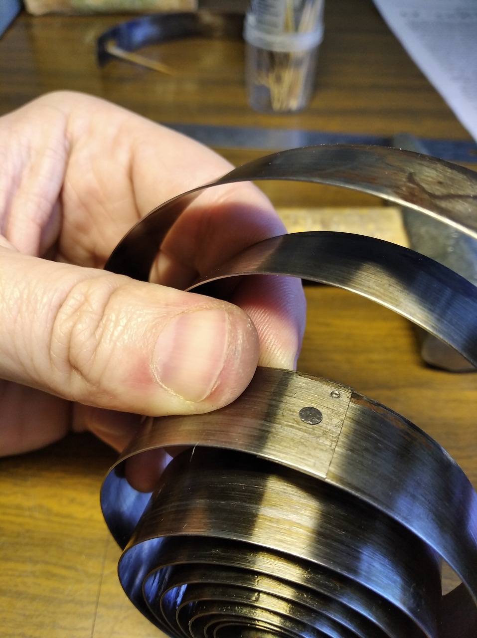

Ремонт пружины
А я на GB пружину склепал. Весной 2022 года. Третий год полёт нормальный. Концы не отпускал, чтобы не портить свойств металла. Отверстия сделать было непросто, но всё же справился. Заклёпку сделал из гвоздя.

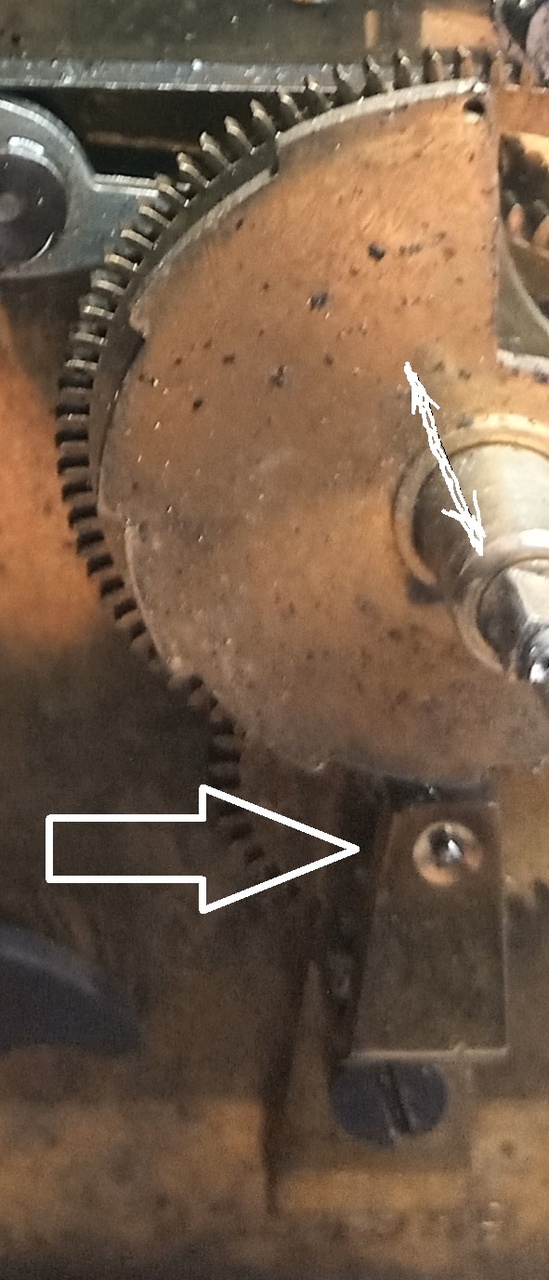

Копаюсь-вожусь и созрел вопрос - почему на часовой шестерне, такой большой продольный люфт?
Вернее - зачем? Осматривал Хермеле, Янтарь, Весну, Беккер, Юнгханс, Ленцкирх, ФМС, Жапи и ещё несколько
механизмов, у всех продольный люфт несколько миллиметров. А он иногда приводит к остановке хода.
Клинит банально об внутреннюю сторону цифера. Вот зачем это сделано?)

С одетой минутной стрелкой люфт значительно меньше.

Alexey Rostov, перебирая коллекцию я удивляюсь, зачем?
Чёткие, красивые механизмы... Неужели циферы настолько вариативны,
что пришлось нарочно такой косяк делать?)

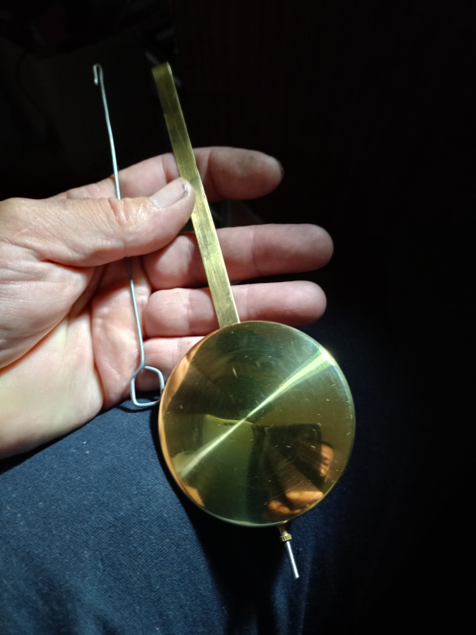

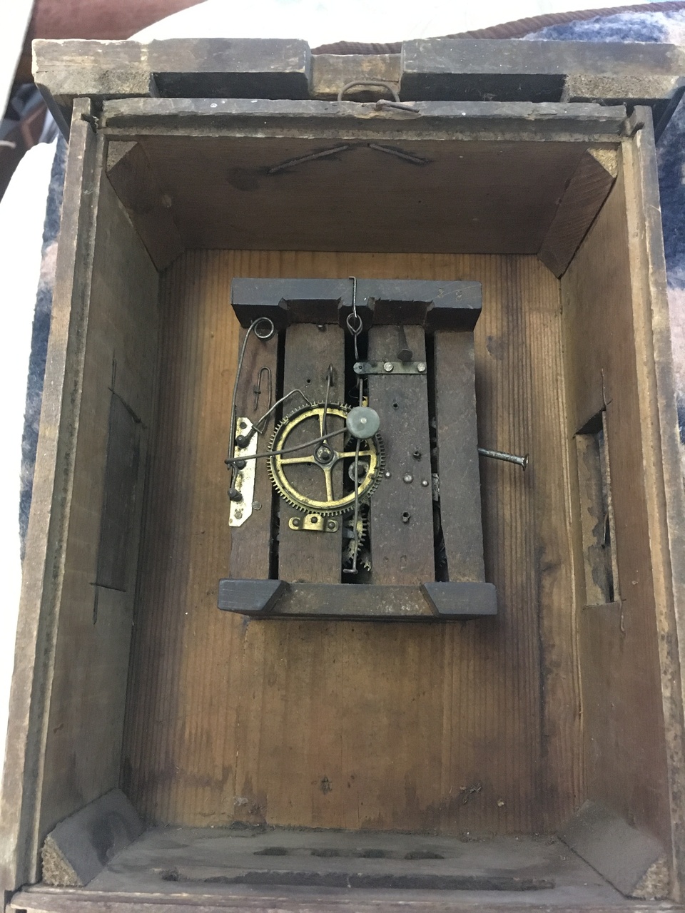

Доброго всем дня! Уважаемые форумчане может кто-то сможет подсказать какова длина маятника на ходики на деревянных платинах Хмелевский Лодзь.

34-35 см. включая подвес. Диаметр линзы 7 см.

Спасибо большое. Ещё не подскажите в оригинале линза гаечкой регулируется или просто по штанге смещается. Что-то в часах я ни одного резьбового соединения не нашёл, даже шурупов нет только клей и гвозди.
