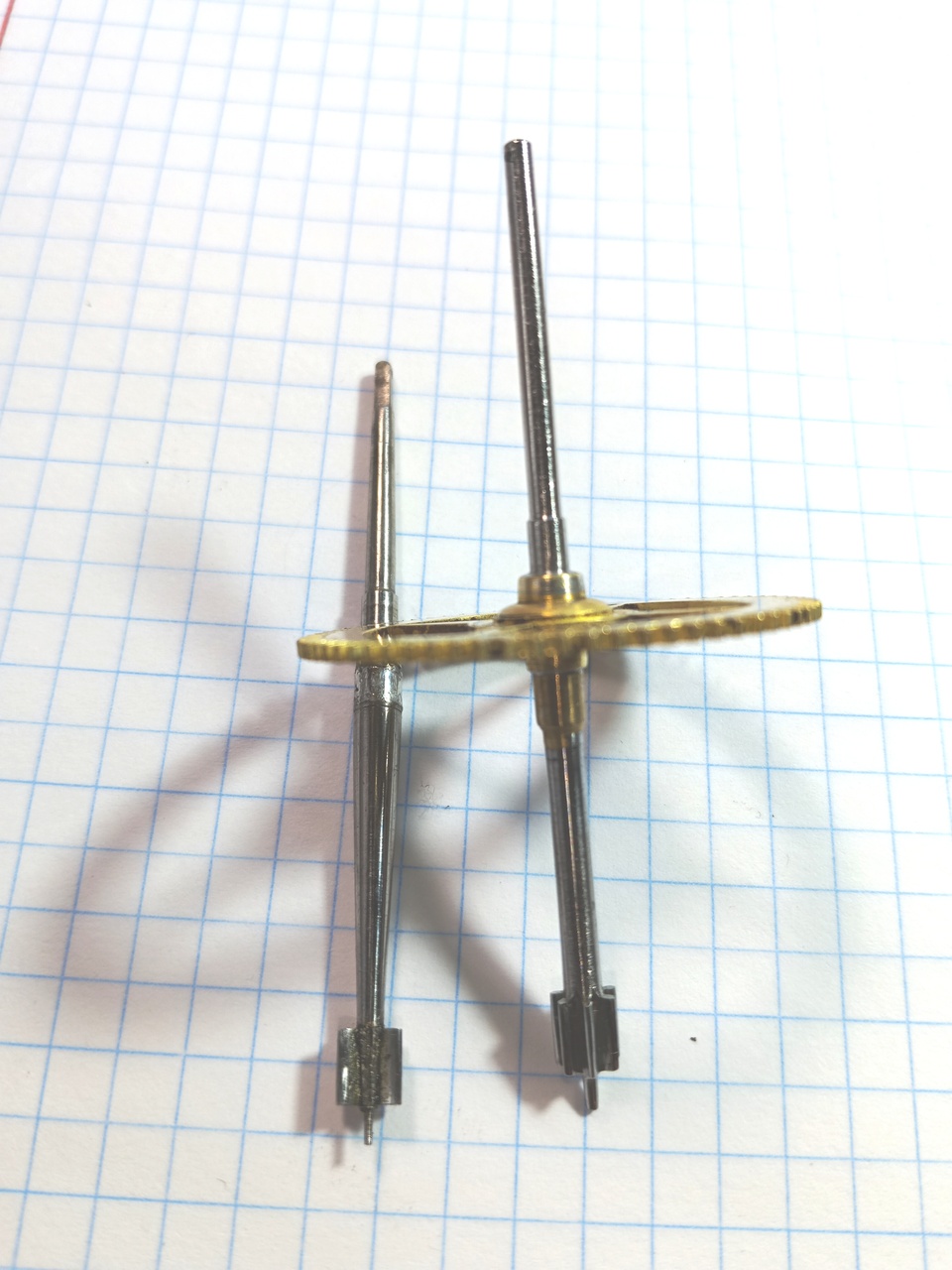

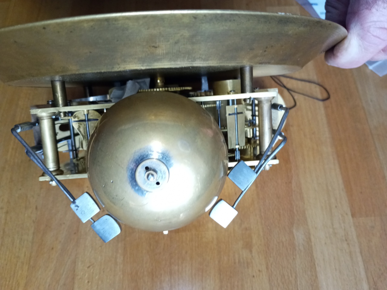

Всем привет!
Недавно закончил. Обещали корпус прислать, но видно не захотели. На минутной оси зуб у триба сломался. Их всего 6 , подобать не от чего. Пришлось с нуля ось делать. Есть мысли по датировке и производителю?

По исполнению похоже на Neuchatel.

Лёша, привет! Браво, мастерская работа!!!
Согласен с Сашей, механизм швейцарский, самого начала 19 века, обод и циферблат - Москва, 1840 год, примерно. Это, наверное, как раз тот случай, что описан в рекламной заметке о мастерской Носовых от 1839 г.: "Делаем новые часы, переделываем старые..." ) Корпуса у невшателевых часов очень хрупкие, циферблаты огромные как блюдца, эмалевые, с консольки упали и ага...
Дополнение: судя по "полке" с отверстиями, Лёшь, корпуса у владельцев никакого и не было, механизм как у русских скелетонов стоит на колоннах-стоянах и закрывается стеклянным колпаком. Точно Носовы.

Олег прав, как всегда!

Классные часы! Колонны из двухцветного стекла мальцовского завода в Гусь-Хрустальном, 1840-е годы.
