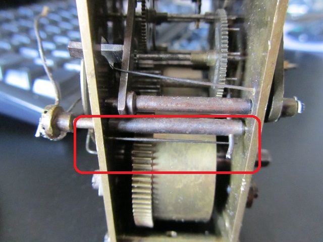

Вопрос по материалу бойка и положению пружины
Добрый день!
Решил сделать ТО механизму Карла Вернера, при сборке возник вопрос в положении игольчатой пружины рычага бойка (первое фото). Её можно расположить под рычажком, тогда она будет усиливать удар молоточка, или над рычажком, тогда будет ослаблять. Как - правильно?
Другой вопрос касается материала вставки в молоточек. В оригинале там был впрессован кусочек кожи. Какие возможные замены подойдут? Я пробовал кусочек свинца - звук получается с металлическим оттенком, дерева - тусклый звук. Может, подойдёт кусочек пластика? Кто экспериментировал?

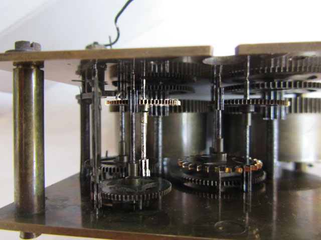

Отмечу ещё один ньюанс, с которым может столкнуться любой, собирающий такой механизм. Иногда (в моём случае - всегда ) собранный механизм во время боя недобивает последний удар, но добивает его в последующий цикл "накачки", за несколько минут перед временем боя. В таком случае нужно:
1. Снять напряжённость пружин;
2. ослабить винты стягивания пластин до момента, когда можно будет извлечь шестерню, выделенную яркостью на фото 2;
3. При неизменном положении шестерни с несколькими штырьками, повернуть выделенную шестерню прибл. на 270 градусов, чтобы её штырёк оказался за стопорящим рычажком;
4. аккуратно собрать механизм обратно.
Может, есть какие-то методики, чтобы сразу правильно собрать механизм, я их не видел.
Здравствуйте,
Щтифт на колесе поднимает молоток, пружинка помогает его с силой опускать, демпфер-пружинка на тыльной платине, если есть, заставляет его резко отскакивать, не глуша звук. Ну а кусочек кожи всегда можно найти. Деревяшка бы подошла тоже.
С уважением,
Вадим

Сообщение от K0nstanT Посмотреть сообщение
Кожу и ставьте, как в оригинале.
Не правильно выставлены колёса механизма боя.
Попробуйте начать регулировку со счётного колеса, меняя его положение на оси.
Всего у этого колеса может быть 4 положения, одно из них правильное.
Колесо, выделенное яркость, вроде стоит правильно, поскольку бой взводится.
Добрый день!
Добрый вечер.
В вашем случае, судя по закоксовавшейся смазке на шестернях, полная разборка и мытье всех деталей обязательно.
Если бой не отбивает полное число ударов, то причина в неправильной установке/настройке шестерни поднимающей молоточек боя и правильной регулировке повесткового колеса.
То, что Вы описали выше - это все... вообщем так никто не делает.
Методики - они есть в книгах, механизм собирается с низу вверх, вот и вся методика.
С уважением, Влад.

Сообщение от Vlarus Посмотреть сообщение
Добрый вечер.
С уважением, Влад.
Вообще-то, механизм - после отмывания в керосине щёткой и промывкой чистым бензином... Я не заморачивался наведением блеска. Когда-то уже наводил, тут даже есть фото, но никто это не оценит, т.к. механизм не на виду. Разбирал до пружин, прочистил отверстия для осей, грязи и смазки там точно нет. Присутствует небольшие пятна коррозии на стальных валах, и латунь потемнела, но зубчатые колёса все чистые.
Собирал я его тоже "снизу - вверх", но, видимо, неправильно.
Перестановка колеса с программой боя - это первое, что я сделал, но непомогло. Я заметил, что для добивания последнего удара не хватает буквально долей углового градуса, поэтому принял то решение, которое принял. Помогло. Если вы процитируете методу сборки, буду признателен.
По материалу - я попробовал установить кусочек бамбуковой палочки, как раз такого же диаметра - звук понравился. Куска кожи нет под рукой.
С игольчатой пружинкой - понятно, спасибо!
